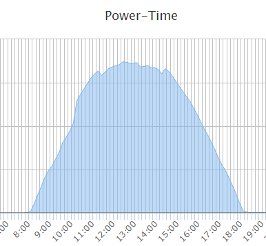

Dat dipje had ik gisteren ook. Erg vreemd iig. Ik zie de eerste tekenen vandaag ook alweer verschijnen, dus het heeft misschien wat met de temperatuur te maken?
Afbeeldingslocatie: http://2.bp.blogspot.com/-EGqnhdpNpW0/Vg0QrsZnRSI/AAAAAAAAFP4/wMRodw81UfM/s1600/Opwekken24h_2.PNG

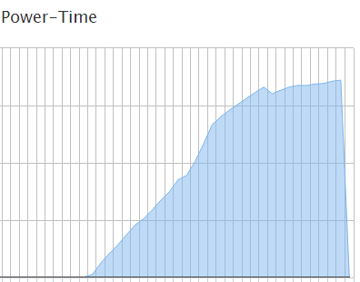

Vandaag:
Afbeeldingslocatie: http://1.bp.blogspot.com/-YFvFF-Kvrso/Vg0Rn9d6RKI/AAAAAAAAFQA/9jzVGBR3DGM/s1600/Opwekken24h_3.PNG

zonoskar schreef op donderdag 01 oktober 2015 @ 12:55:
Vandaag:
Stiefdochter met 12 x Canadian Solar (1 string parallel op beide trackers) heeft ook "last"van dit fenomeen. De dip is niet echt groot, maar wel zichtbaar. Bij mijn eigen set is dit niet te zien, tot 11:00 uur ligt 1 string in de schaduw.
Afbeeldingslocatie: http://i62.tinypic.com/oiaav5.jpg

@drielp ik heb deze "dipjes" hier niet
ik denk dat dit te maken heeft met de interval van 5min en de mpp tracker in deze

cool, (is wel iets te dichtbij genomen, maar we kunnen er van uit gaan dat de 4 kabels naar buiten lopen naar de panelen toe? ik ga verder in het bericht daar wel van uit.)
dan is het dus niet de overgang van de mpp's.
helaas dood lopend spoor. :-(
maar er melden nu meer mensen dit probleempje. :?
misschien een ijs laag boven in de lucht, iemand al een halo gezien?

Aangezien het elke dag op lijkt te treden, als ik de history op PVOutput bekijk, lijkt het mij ook geen ijskristallen te zijn, die zijn er niet elke dag...
  • migjes
  • Laatst online: 05-05 10:27
Prutsky schreef op vrijdag 02 oktober 2015 @ 10:12:
ik kijk nu pas wat verder in je historie, en je hebt gelijk.
blijft over, de panelen of de omvormer.
panelen lijkt mij erg sterk.
omvormer, mmm omnik, meer vreemde dingen gezien met die dingen. (maar niks mis met die apparaten)
al eens gecheckt of er firmware updates zijn voor die omvormer?
(of zoizo welke firmware draai je nu?)

Ik dacht misschien aan reflectie van bijv een raam of panelen van een gebouw aan de overzijde van de weg ofzo. Als ik mijn grafiek bekijk, lijkt het alsof van 10:00 tot 11:20 ongeveer extra opbrengst is, die dan wegvalt bij het dipje. Alleen zie ik die extra opbrengst na 14:00 niet echt duidelijk terug.

Bedenk net dat het hoge spannings panelen zijn en deze hebben vaak parallel geschakelde strings
zou het niet kunnen dat de ene string de andere string bij een bepaald vermogen gaat tegen werken
dus dat de spanningen per string niet gelijk zijn en dus dat ze elkaar willen egaliseren kwa spanning
Dat je dus last krijgt van tegen stroom in de strings.
E.e.a. zou getest kunnen worden door er een diode kast tussen te schakelen, of met losse MC4 dioden
die je er per string in serie mee kan schakelen zoals deze, http://www.ebay.de/itm/3-...03710?hash=item4ada36ca3e

En voor diegenen die meer info willen.
Dit is de firmware van mijn Omnik 3K-TL2
Afbeeldingslocatie: http://i.imgur.com/1BoPk7S.png
http://www.pvoutput.org/intraday.jsp?sid=31923
