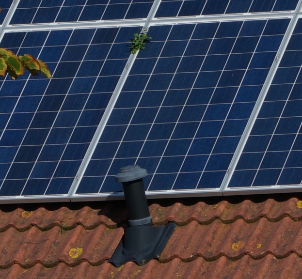

Von PrutsHausen
PClop schreef op vrijdag 25 september 2015 @ 18:56:
Foto's ?
Geen beter vermaak dan leed vermaak. :X
Afbeeldingslocatie: http://iserv.nl/files/pics/solar/plantengroei.JPG
  • toxict
  • Laatst online: 21:17
Beetje RoundUP eroverheen en je bent er zo vanaf :P

  • timovd
  • Laatst online: 18:58
timovd
Voorsprong door techniek
migjes schreef op zaterdag 26 september 2015 @ 11:21:
er is een tussen alternatief tussen benQ en yingli.
voorbeeld:
http://www.sun-solar.nl/i...ck-zonnepanelen-sunsolar/
(wel een hoge V per paneel, maar niet de hoge prijs van benQ)
deze panelen kun je ook nog combineren in 1 string met bv:
http://www.sun-solar.nl/i...-prijs-167-euro-sunsolar/
(is het zelfde type paneel, met de zelfde cellen.)
soms kun je dan leuke combi's maken die erg lekker passen.
probeer maar eens of je iets verzonnen krijgt.
(er zijn natuurlijk wel grensjes, en de V uit rekenen word wat lastig)
Bedankt voor het alternatief.
Ik overweeg nu ook de JA-Solar Percium-panelen. 8 Stuks op een SolarEdge. Hiermee hoop ik meer op te wekken dan met 7 330 BenQ's op een normale stringomvormer (zoals een Omnik) voor een kleine meerprijs. Even kijken wat er uit de offerteaanvragen komt.

  • migjes
  • Laatst online: 05-05 10:27
timovd schreef op maandag 28 september 2015 @ 07:58:
ik begrijp niet waarom je heen en weer switcht tussen 8 of 7 panelen.
heb je een fototje van je situatie, misschien zien we iets of is er een leuk plan te verzinnen.
(als het kan met wat maten er bij, en de hoeveelheid die je jaarlijks gebruikt.)
  • timovd
timovd
Afbeeldingslocatie: http://static.tweakers.net/ext/f/6Ri7E1O8shpo1egdeTg4MPVo/full.jpg?nohitcount=1
Waarom ik twijfel tussen 7 of 8 panelen is een paneel naast de dakkapel. Deze kan nogal wat schaduw pakken. Even kijken of uploaden werkt vanaf mobiel. Het paneel linksonder kan horizontaal of verticaal. Horizontaal is waarschijnlijk beter ivm schaduw.
Waarom niet "op" de dakkapel ook nog een paar paneeltjes?
Afbeeldingslocatie: http://i58.tinypic.com/oaaxqf.jpg
Lijkt me een prima dak voor de 275 wp ECs in combinatie met de 210 wp ECs van sun-solar.
1580 x 1060 mm en 1580 x 808 mm
Onderste rij is 4740. 3 panelen 275 Wp in landscape.
Bovenste rij is 4848 (als dat past) 6 panelen 210 wp in portrait.
1580 x 808 mm
En dan natuurlijk nog op de dakkapel 275 wp paneeltjes. Ik zie geen maten vermeld staan daarvan.
De hoogte van de achterzijde vd "schans" is 40 cm als ik me goed kan herinneren met 4x ECsolar 275 wp.
Neem een goedkope hosola omvormer met 2x mppt.
(mits het vermogen van 1 string toerijkend is of een andere goedkope omvormer)
Alle panelen op het schuindak op 1 mppt
Alle panelen op de dakkapel op 1 mppt.
(@migjes hieronder: Ik zou onder de dakkapel niet 1257 plaatsen. Kijk je wel erg tegen de panelen aan vanuit het dakraam binnen, maar meten = weten ;) )
[ Voor 105% gewijzigd door AUijtdehaag op 28-09-2015 11:53 ]
  • migjes
timovd schreef op maandag 28 september 2015 @ 10:34:
oke het is wat info, maar nog niet echt lekkere info.
dus zie wat ik nu schrijf als een voorstel, maar kan nog vast veel beter met betere info.
kijk eens naar dit soort panelen:
http://shop.winkelman-zon...fmeting--1257x977x35.html
(past het net onder je dakkapel??????
er zijn oplossingen te verzinnen om zelfs over de loodflap heen te gaan van het dakkapel.)
neem ik ook de truk mee die AUijtdehaag zegt, dan kom ik op +/- 14*170Wp uit.
dit is dan wel dunne film panelen, en dat is anders als mono.
je hebt dan een lage Wp per m2, maar wel meer kWh per Wp.
(voor mij persoonlijk maakt mono/dunne film niet zo heel veel uit.
wat lekker past is belangrijker ;) )

Hier een foto van een tijdje geleden vanaf de doorgaande weg achter mijn huis:
Afbeeldingslocatie: http://static.tweakers.net/ext/f/m2t4pyYjYsgJZeQIwvPFcRyc/full.png
Nu heb ik geen maten van de dakkapel bij de hand, maar zou het een optie zijn om (een deel van) de panelen daarop te plaatsen, zonder kans op verzakking en wateroverlast op een andere plek: over de dakkapel/zijkanten dakkapel? Of zie ik misschien nog een andere optie over het hoofd? De reden dat ik informeer is ook omdat ik echt geld moet investeren in het aanpassen van de afwatering. Als ik beter even kan sparen en een andere oplossing kies waarbij ik meer opbrengst + geen geneuzel met water meer heb, is dat een economischere oplossing natuurlijk :)
AUijtdehaag schreef op maandag 28 september 2015 @ 15:24:
Het is ook zo weggezet, monteren wil ik het niet meer noemen. 3 betonliggers en wat klemmen.
Ook zo weer verwijderd, indien de dakbedekking ooit eens vervangen moet worden.
Ziet er in ieder geval behoorlijk netjes uit. Hoe zit het qua afwatering? Geen gekke watervallen bepaalde kanten op ;)
