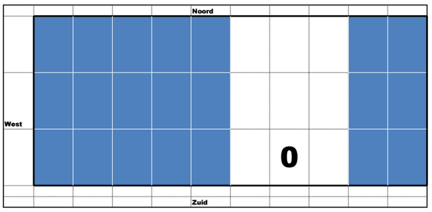

Hallo Allemaal,
Door een financiële meevaller ben ik (zijn wij) in staat om zonnepanelen te plaatsen
Kan iemand mij helpen met een ontwerp voor panelen op mijn platte dak?
Ik heb een dak oppervlak van 10x5m waarbij 10 de zuid/noordzijdes zijn en 5 de oost/west zijde.
De zuid/noordzijdes grenzen aan de buren, daar hoef ik geen afstand tot de rand te bewaren.
Omdat ik bij een zuidgerichte opstelling maar 10 panelen kan plaatsen ivm tussenafstand
Denk ik nu aan een oost west opstelling op ca 15 graden. Dan kan ik veel meer kwijt.
Er staan echter een paar ventilatiepijpjes en een CV-rookgasafvoer op het dak.
Vooral de laatste is toch 60-70cm hoog en 20cm doorsnee en zal voor schaduw zorgen.
De ventilatiepijpjes zijn niet zo hoog en kunnen mijns inziens ook wel ingekort worden.
De rookgasafvoer bevindt zich aan de zuidelijke rand op ca 3,5 meter van de oostrand.
Wat voor schaduw effect gaat dit geven?
Qua indeling dacht ik nu aan 5 rijen van 3 aan de westzijde en 2 rijen aan de oostzijde.
Alles in een landscape /\ opstelling. zoals gezegd op 15 graden
Ik hou dan ca 1 meter afstand van de rookgasafvoer.
(ik heb wel een schetsje gemaakt in excel, maar die kan ik niet als bijlage toevoegen)
Ik kom dan op 21 panelen met een beoogde capaciteit van 21x250x0,85= 4462 KWh.
Dat is meer dan voldoende om mijn jaarverbruik op te wekken. (Nu ca 3800KWh)
Dus ik kan evt op kritische plaatsen een paneel weglaten.
Ik heb gezocht naar een progje om een schaduwsimulatie te maken, maar dat is niet gelukt.
Ik heb nu geen idee hoe lang de schaduw gaat zijn door het jaar heen. Laat staan wat voor effect dit heeft op het presteren van de panelen.
Verder verwacht ik geen schaduw, behalve als de zon bijna onder gaat/ net op komt, maar dan ligt het hele dak in de schaduw.
Kunnen jullie hier op basis van deze info al iets zinnigs over zeggen?

Op Google Earth/Google Maps heb je vaak een foto van midden op de dag. Aan de hand van de schaduw kun je vaak wel zien hoe laat ongeveer.
En er staat altijd een datum bij.
Microsoft heeft Bing Maps en volgens mij gebruikt die andere bronnen voor de luchtopnamen, dus mogelijk ook van een andere datum.
En vragen over plaatsing met schaduw, schreeuwt eigenlijk om een fotootje. Dan kun je vaak makkelijker zien hoe het eruit ziet.
Eventueel ook een foto van boven, zoals een uitsnede van een screenshot van Google Maps oid.

Beeldmateriaal was ook mijn bedoeling, maar bijlage toevoegen lukt hier niet.
Op googlemaps zie ik inderdaad wel beeld, maar dat is hartje zomer en midden op de dag . Dan is de schaduw van die pijp heel klein.

Taan schreef op maandag 21 september 2015 @ 21:48:
Hallo Allemaal,
Bij deze ook de toegestuurde afbeelding erbij:
Schets dak zonnepanelen Jeroen Taanman
[ Voor 82% gewijzigd door TD-er op 21-09-2015 22:32 . Reden: Afbeelding binnen via de mail. ]
Een goedkope voeding is als een lot in de loterij, je maakt kans op een paar tientjes korting, maar meestal betaal je de hoofdprijs. mijn posts (nodig wegens nieuwe layout)
Hallo Allemaal,
Je zou die tussenruimte ook kunnen weg laten en er een zonneschans van maken,
https://www.google.nl/sea...uZBcavygOUjKHgBA&safe=vss
Hallo Allemaal,
ik probeer je niet precies te vertellen welke dingen je moet gebruiken, maar meer het langere termijn plan.
scoor nu 11x lg neonx (dat kan een stuk goedkoper als ik hier aangeef):
b.v.: http://shop.winkelman-zon...-2-black-zwart-frame.html
met een power-one 3.6:
b.v: http://www.solar-trading....-TL-OUTD-S-%28ABB%29.html
(sorrie de 3.6 staat niet op de site, is meestal een 50€ duurder.)
zet alle panelen gewoon op zuid en koppel de 2x mpp tot 1 grote mpp.
wek +/-3 jaar lang ongeveer 90% van je gebruik op. (ze staan op zuid en schaduw loos, dus 1Wp=1kWh)
bewaar elk jaar de winst uit je panelen (je kon vroeger ook de rekening betalen dus moet ook lukken in de toekomst)
en na die 3 jaar heb je zoveel geld gespaard dat je makkelijk 10X nieuwe panelen bij kunt kopen.
(3 jaar in pv land betekend 3x zomer. ;) )
koppel dan de 2 mpp's weer los, en maak er een oost-west van. (door de 2x mpp, hoeven de panelen niet het zelfde te zijn ;) )
op dat moment heb je 6,6kWh op het dak liggen met een verwachte opbrengst van +/- 5600kWh. (oost-west = lagere opbrengst per Wp, +/- 1Wp=0,85kWh in jouw situatie :? )
of te wel ook genoeg om je huis te verwarmen of andere luxe dingen te doen.
(het hoeft niet te stoppen bij alleen de elektra rekening. ;) )
voordeel is dat je dit met het +/- zelfde budget kunt doen als je nu hebt.
en je hoeft niet meer te werken met magere panelen of omvormers.
je kunt gewoon voluit gaan en meteen leuk spul kopen.
(je hoeft echt niet de power-one of de lg's te gebruiken, het is maar een voorbeeld, andere omvormer en panelen kan ook)
of te wel: plan verder als je neus lang is >:)

@migjes, waarom zou ik in fases investeren als ik het geld nu heb liggen?
Stel, mijn tvt is nu 6 jaar, Stel over 3 jaar betaal je 60ct per wp (wat niet waarschijnlijk is) en nu €1,20 dan halveer ik mijn tvt.
De panelen leveren hetzelfde op, dus ik kom op het zelfde moment aan mijn break even point. Het moment waarop ik dus geld ga verdienen. Die verdienste is in beide gevallen even groot.
In realiteit denk ik dat de wp prijs over 3 jaar rond de 90ct zal zijn.
Meer opwekken dan mijn huidige verbruik vind ik niet nodig. Wellicht dat mijn energieconsumptie op bepaalde onderdelen nog zal toenemen, aan de andere kant hebben we ook nog besparingsmogelijkheden.
(koelkast, plasma-tv, desktop, halogeenverlichting)
Warmtepomp o.i.d. zie ik niet gebeuren. Ik heb in mijn huis geen ruimte voor een boilervat.
"ze staan op zuid en schaduw loos" is niet helemaal waar vanwege de rookgasafvoer. Dat zelfde probleem als bij een oost-west opstelling. Maar misschien is dit niet zo;n groot probleem.

Taan schreef op dinsdag 22 september 2015 @ 11:33:
Meer opwekken dan mijn huidige verbruik vind ik niet nodig. Wellicht dat mijn energieconsumtie op bepaalde onderdelen nog zal toenemen, aan de andere kant hebben we ook nog besparingsmogelijkheden.
dat bedoel ik niet te zeggen. ;)
ik probeer te zeggen,
scoor nu stevige luxe veel Wp panelen van +/- 300Wp maar dan wel minder panelen in plaats van veel magere 250Wp panelen (is +/- even duur).
en scoor nu een omvormer met meer vermogen als je nodig hebt. (met mijn voorbeeld kost amper meer +/- 50€)
je haalt dan nu makkelijk al 90%.
en in de toekomst ga je naar 150%, zonder extra budget nodig te hebben ;)
in totaal is het goedkoper. ;)
(heb je de centen, dan kun je het natuurlijk in 1x doen geen probleem.)
maar na de elektra rekening kun je ook b.v. de gas rekening aanpakken ;)
(ik weet niet hoe je in de prijzen rekent maar mijn lg neonx waren al goedkoper als 0,80€/Wp.
zelf verwacht ik wel wat daling in de pv prijzen, maar niet super veel voor de komende jaren.
ik verwacht dat je nu voor 200€ een 275Wp paneel koopt en over een paar jaar koop je een 300Wp paneel voor 200€, panelen worden denk ik niet veel goedkoper wel de prijs per Wp. ;) )
wie zegt dat je een boilervat nodig hebt voor een warmtepomp?
sommige wel, maar niet elk model heeft dat nodig. ;)
neem een simpele lucht/lucht warmte pomp (word ook wel airco genoemd maar dan wel 1 die ook kan verwarmen)

Taan schreef op dinsdag 22 september 2015 @ 09:22:
@Pclop
Als ik dat doe zou ik 15 panelen op zuid kunnen zetten.
Nadelen
- Ik zit dan nog steeds met de rookgasavoer
- Ik zet het dak van de buren in de schaduw
- Windgevoeliger
- Minder fraai, ik kom een meter boven mijn dak uit bij 15 graden, dat zie je wel vanaf de straat.
Heb je de straat dan aan de noordzijde van je woning ?
De hoogte van mijn groote achterste schans in ook 1m, maar staat ook nog een meter van
de dakrand vandaan, ook al lijkt dat op de foto anders, dus is dat gewoon legaal.
Maar goed, als jij je installatie onzichtbaar wilt plaatsen moet je dat gewoon doen, ik ga gewoon
voor de meeste Wp/m² dak oppervlakte ;)

migjes schreef op dinsdag 22 september 2015 @ 11:55:
dat bedoel ik niet te zeggen. ;) k probeer te zeggen,
250wp was even een uitgangspunt, maar 300+ mag van mij ook
Ik reken met een werkend systeem, dus inclusief omvormer en evt installatie.
edit2:
schaduw is zeker niet tof, maar ook niet zo heel snel een probleem.
word vaak te overdreven verteld. ;)
ik heb geen zuid maar oost-west, of te wel per dag ligt 100% van mijn panelen voor meer als 4 uur in de schaduw. en nog haal ik 1Wp = 0,75kWh ;)
Het is geen groot probleem, maar wel iets om rekening mee te houden in het ontwerp. Om het negatieve effect zoveel mogelijk te beperken. Uiteraard tegen verantwoorde kosten.
In mijn geval wil ik niet dat mijn halve set straks afgeknepen wordt omdat er op 2 panelen wat schaduw valt van mijn rookgasafvoer. Maar volgens mij is het ook wat overdreven om daarvoor alle panelen van optimizers te voorzien.
Zijn er ook andere gangbare manieren om 1 of 2 panelen niet de performance van je hele string te laten beïnvloeden?
PClop schreef op dinsdag 22 september 2015 @ 12:48:
Nee oost. Aan de zuid en noordkant grens ik aan de buren.

Taan schreef op dinsdag 22 september 2015 @ 13:53:
cool, bespaar niet teveel op je panelen, zelf ga ik niet voor onder de 270Wp.
dit kan ook:
http://shop.winkelman-zon...sunforte-mono-327wp-.html
maar dat vind ik ook wat moeilijk te verantwoorden.
(deze gebruik je eerder als je echt erg weinig ruimte hebt.
dit soort panelen lever meer V als de LG, en daardoor kun je met minder panelen al een omvormer vol krijgen.
aantal Wp is een totaal onzinige om naar te kijken als je een omvormer vult, het gaat over het aantal V op de mpp. ;) )
oke dat is ander als wat ik doe. ;)
ik weet het niet meer precies, maar inc omvormer+bevestiging zit ik ergens onder de 1€/Wp.
maar ik ben nu de oude panelen van mijn dak aan het halen.
ik heb ze terugverdiend, en gaan voor een belachelijke lage prijs naar vrienden en familie
ik hoef er geen winst op te maken.
de winst die ik heb gemaakt stop ik nu in de lg panelen.
maar daardoor heb ik ipv 3850Wp met de zelfde kosten een 5660Wp, tvt gaat dan erg hard. ;)
een beetje uit de buurt blijven van de pijpjes is al genoeg ;)
het is niet zo dat als er 1 paneel in de schaduw zit, je meteen niks meer uit die string krijgt.
de diodes van de panelen schakelen dan alleen dat stuk paneel uit, de rest werkt door.
(een beetje fatsoenlijke omvormer met optitrack/mppscanning/pvsweep ondersteuning is dan gewenst.)
ik denk ook dat optimizers niet nodig zijn voor een enkel pijpje zoals jij hebt.
maar als je alles zelf wil bouwen, rol-co heeft nog een solaredge SE4000 liggen.
zie vraag en aanbod.
(is nog een duur prijsje, maar die krengen zijn ook duur, lol)
voor de fun van het hebben en per paneel loggen kun je het ook doen. :*)
ook heb je het voordeel dat je van allerlei paneel type kunt mixen met dat spul(binnen de technische grenzen natuurlijk)
en je kunt panelen alle kanten op zetten, je hebt dan een mpp per paneel.
(denk aan een paar panelen naar oost-west, en de rest naar zuid.)
maar dat is vooral als je zelf wil bouwen en experimenteren.

migjes schreef op dinsdag 22 september 2015 @ 14:15:
Dat is ook wat ik hier lees op de website van SMA:
Wanneer slechts enkele panelen en/of slechts een kleine deel van de zonnepanelen (bijv. < 10 % van het totale aantal) in de schaduw komen te liggen, kan de schaduw gelijkmatig over de strings worden verdeeld. Aangezien de MPP-spanning zich in een dergelijk geval altijd in de buurt van de nominale MPP-spanning bevindt, is er geen speciale regeling (OptiTrac Global Peak) nodig.
Daar hoef ik me niet druk om te maken dus.
[knip]
voor schanzen laat ik je lekker aan PCIop over >:)
Ik laat schanzen ook aan hem over. Zelf bouwen en experimenteren lijkt wel leuk, maar gaat er niet van komen denk ik.
ik zie trouwens UIthoorn staan in je profiel.
met wat precies werken en zoeken is het goed mogelijk om 1Wp = 1.1 of 1.2kWh te scoren. ;)
Aangezien ik voor een oost-west opstelling ga op 10 graden (niet 15 zoals eerder gezegd), ben ik al dik tevreden met 0,9 kWh.
Als ik dan panelen neem van 275 Wp hoef ik er dus maar 18 te nemen (6 rijen). Mocht het later nodig zijn kan ik er altijd nog een rijtje bij zetten (opgroeiende kinderen)

Taan schreef op dinsdag 22 september 2015 @ 15:13:
SMA blaaste er hoog mee van de toren (terwijl niet alle modellen het ondersteunen, let even op welke wel en niet)
maar meer merken kunnen dit.
de power-one die je gaf heeft b.v. mppscanning. ;)
0,9 is voor oost-west best lastig, moet je alles al aardig perfect doen op een omvormer om daar te komen. (0,85 is ook niet fout, de laatste stukjes zijn altijd het lastigst er uit te halen.)
Hallo Allemaal,

Zo, vandaag mijn systeem ook besteld
12x 275Wp met optimizers/Solar Edge, orientatie op het zuiden. 3 panelen komen op een bock op een dakkapel te staan, 9 panelen komen op het pannendak.
Bruto investering; 5500 euro incl BTW.
Echter, 4000 euro Duurzame woningverbetering subsidie i.v.m. aardbevingsschade
Dus 5500 incl. BTW = 4545,45 ex BTW - 4000 euro subsidie,
Netto investering 545 euro...
Verwacht energiebesparing in € per jaar +/- 600 ~ 650 euro
Terugverdientijd minder dan 1 jaar....
Het is dat ik op het moment niet meer panelen kwijt kan, op onze (platte) garage dak komt met een 1.5 a 2 jaar een schuin pannendak met daar onder en nieuwe werkkamer.

Om het voor mijzelf op een rijtje te zetten heb ik even paint aangezet. Kan je mij bevestigen of ik correct zit?
Huidige situatie
Afbeeldingslocatie: http://i736.photobucket.com/albums/xx10/Coritchando/Zonnepanelen/HUIDIG_zps5zwrldis.jpg
2 stringen op 2 trackers aangesloten
Eventueel naar 1 string op 1 tracker
Afbeeldingslocatie: http://i736.photobucket.com/albums/xx10/Coritchando/Zonnepanelen/1STRING_zpsev90zsav.jpg
Deze tekening is even puur als opstap naar de volgende stap. Door bij de omvormer 1 plus en min aan elkaar te knopen creeer ik 1 string in serie. Welke + en - doet er niet toe, zolang ze maar beiden van de andere string afkomstig zijn.
Beste situatie
Afbeeldingslocatie: http://i736.photobucket.com/albums/xx10/Coritchando/Zonnepanelen/1STRING%20MET%20Y_zpstxdczcay.jpg
Door eerst 1 string te maken en daar een Y kabel tussen te zetten zet ik de boel parallel. De Y kabel zie ik voor mij als 1 aanvoerkabel (zeg even +) en de 2 uitvoer kabels en die moeten in de beide + aansluitingen van de Omnik. Voor de - geldt natuurlijk hetzelfde.

Denk wel dat je um vat, je moet enkel niet steeds de aansluitingen kwa positie in het schema veranderen.
Heb het even op jou manier gedaan maar dan zonder variabele aansluitpunten. |:(
Afbeeldingslocatie: http://sv650s.home.xs4all.nl/YouLess/2%20x%206%20naar%201%20x%2012.jpg
