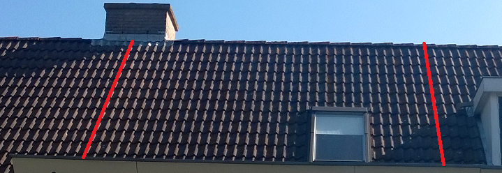

Migjes mag ik nogmaals je advies,(ik mag helaas alleen nog achter panelen leggen.
van het vrouwtje.Ik hou hierbij het zelfde patroon aan als de zuid zijde.)
Ik heb nog even gemeten bij de bestaande conergy panelen, 3 hoog in portrait is 298cm,dat zou net passen onder het dakraam.Ligging is op het Westen en van de week zag ik dat om 20.30 de zon schaduw (die dan langzaam onder gaat)op de onderste rij panelen gaat komen van onderaf naar de nok toe.Mijn vraag is ,is het nodig om de onderste 3 panelen op een aparte string te plaatsen met een MPP tracker.Of zeg je, het is zo laat op de dag,zon bijna weg, lekker laten zitten alles op 1 string.
Nu wil ik weer 6x conergy noir plaatsen (die liggen nu ook zuid).
6x 265 watt =1590 watt met een Goodwe1500NS omvormer (heb nu de 3000NS)
Clickfit kost 303€ voor de configuratie zoals afbeelding.
Wat denk jij,thanks
Afbeeldingslocatie: http://imageshack.com/a/img538/3254/HhjChG.jpg
  • engelbertus
  • Laatst online: 09-05 17:39
waarom leg je 1a niet naast 1c? waarom komt er zon op om 20:30, of bedoel je schaduw?
  • yohammer
  • Laatst online: 05-12-2023
engelbertus schreef op vrijdag 14 augustus 2015 @ 21:09:
moet inderdaad schaduw zijn ;-)
Ik wil de ligging gelijk houden als op het zuiden daar liggen ze ook als een piramide
[ Voor 15% gewijzigd door yohammer op 14-08-2015 21:34 ]
  • engelbertus
ivm schaduw zou ik dat dan niet doen, maar ja.. is ook afhankelijk van hoe je het aansluit of dat zin heeft...

Ik ben op deze bewolkte dag maar aan het puzzelen geslagen:
http://www.jerweb.nl/zooi/pvdak/
Disclaimer: pagina alleen getest in Firefox en Edge
Had vorige week de dakpannen opgemeten, kwam uit op 15 cm breed (van hoogste topje tot hoogste topje, gemiddeld over een rijtje van 8 pannen) en 34 cm lang (onderrand van de ene pan tot onderrand van de pan die erbovenop ligt, afzonderlijk gemeten bij 5 pannen en was allemaal hetzelfde). Door pannen te tellen vervolgens de afmetingen van het dak bepaald.
Heeft er iemand nog andere goed verkrijgbare afmetingen van panelen waarmee ik kan puzzelen? Ik heb tot nu toe gewerkt met:
1257x977mm (Solar Frontier)
1559x1046mm (BenQ)
1650x990mm (Yingli en JA Solar)
1640x992mm (Diverse fabrikanten)
[ Voor 4% gewijzigd door Jerrythafast op 15-08-2015 17:35 ]

Hier is een foto van het betreffende dak (9 augustus 2015, 10:29):
http://www.jerweb.nl/zooi/pvdak/dakfoto.png
Reden dat je de onderkant niet kan zien is omdat er een stukkie platdak onder zit (kunnen we inderdaad ook nog wat mee, maar de doelstelling is initieel om het jaarverbruik van 2500 kWh af te dekken en dan zal dat niet nodig zijn).
Wellicht zijn sommige van de configuraties te strak langs de randen van het beschikbare oppervlak. Misschien 1 pan vrijhouden vanaf boven? En ik heb eigenlijk geen idee hoe dicht het tegen het dakraam aan kan. :p
Ik ben het trouwens ook eens met Fornax dat het mengen van landscape en portrait er niet bepaald netjes uitziet.
EDIT: Ik heb waar mogelijk wat afstand aan de bovenkant toegevoegd.

Jerrythafast schreef op zaterdag 15 augustus 2015 @ 20:55:
1 pan vrij houden van de buren is wel verstandig, mochten die ooit pannen willen vervangen dan moeten ze daarbij kunnen. naast zo'n velux raam zitten meestal allu delen, daarom kun je daar lastig haken plaatsen, ook verstandig om daar 1 pan links en rechts vrij te houden (loopt anders vaak een beetje op en of te stellen haken gebruiken of je paneel komt dan wat omhoog aan een kant). boven en onder kan je redelijk strak gaan, maar moet dat raam er ooit de komende 25 jaar uit naar verwachting, dan kan je beter rondom 1 pan vrij houden.
De nok licht zeer waarschijnlijk redelijk los (geschroefd / klemmetjes) en niet gemetseld / flexim en dan kan je met enige handigheid op de 2e pan een haak kwijt, zonder de boel te slopen. en kan je dus vrij hoog.
edit: heb zelf geen velux ramen, maar zie regelmatig dat ze vervangen moeten, vandaar.
Aha.
Dan zijn de meeste opties dus te veel :)
Dak op het zuidwesten zo te zien?
  • Jerrythafast
  • Laatst online: 21:28
Andre1973 schreef op zaterdag 15 augustus 2015 @ 21:43:
Bedankt voor je input! Ik heb geen idee hoelang een Velux dakraam mee gaat, maar hij ziet er nog uit als nieuw terwijl hij er al zeker 10 jaar in zit. Die zal d'r echt niet zomaar uit hoeven, maar het is wel goed om in het achterhoofd te houden. Wellicht alles bij elkaar toch nog eens terug naar de tekentafel en aan alle kanten 1 pan vrij houden (van zowel dakraam als de buitenranden).
Proton_ schreef op zaterdag 15 augustus 2015 @ 22:05:
Aha.
Klopt en klopt. Het dak is nagenoeg exact op het zuidwesten gericht. Ik ben gewoon gaan puzzelen om er zo veel mogelijk op te krijgen. Ik dacht: ook als er (aanvankelijk) een kleiner systeem op komt is het handig om het zo te leggen dat er de ruimte is om op termijn de rest ook vol te leggen zonder dat eerst alles er weer af moet.

Nou,ik ben eruit.Ik mijn vrouwtje over kunnen halen om op de oostzijde ook panelen te kunnen neer leggen.Dus het worden 2x6 panelen Conergy PE260M Noir met een Goodwe 3600DS omvormer( beetje over de top de omvormer maar ik heb nu een Goodwe 3000NS werkt goed,maar ik heb nu twee MPPT nodig).Zonnepanelen.net hebben weer een collectief inkopen,ik heb mij daarvoor weer ingeschreven vandaag.Ze hebben de zuidkant ook gedaan in Juni.Ben benieuwd naar hun prijs..
Afbeeldingslocatie: http://imageshack.com/a/img673/468/P7FprL.jpg
Afbeeldingslocatie: http://imageshack.com/a/img905/6381/v7lbhv.jpg
Afbeeldingslocatie: http://imageshack.com/a/img661/7629/mQUmMb.jpg
  • PClop
yohammer schreef op zondag 16 augustus 2015 @ 16:49:
Mijn gevoel zegt dat je beter dan die 3600DS, mits je de mpp trackers parallel mag schakelen deze op de zuid installatie aansluit en de 3000NS gebruikt voor de oost/west installatie, je hebt nl maar 180V
werkspanning van die 2 x 6 panelen, en daar gaat die 3000NS veel beter meeom, want die heeft
een mppt bereik van 80 tot 400V
Met de DS zit je wel heel laag in het mpp bereik van de omvormer.
Maar als ze naast elkaar komen te hangen kun je dat tzt zelf uit testen. ;)

PClop schreef op zondag 16 augustus 2015 @ 17:26:
De 3000NS heeft geen twee MPPT's dus dat gaat denk ik niet lukken met oost-west.
Anders had ik er een 3000NS bijgenomen.
De opstart MPPT DC spannings bereik van de 3600DS 125Vdc-5550Vdc
Misschien twee 1500NS nemen ipv de 3600DS dan,qua prijs maakt dat niet zo veel uit.
Hier de specs van de panelen en omvormer.
Afbeeldingslocatie: http://imageshack.com/a/img661/4720/vrZTSc.jpg
[ Voor 13% gewijzigd door yohammer op 16-08-2015 18:37 ]
  • PClop
yohammer schreef op zondag 16 augustus 2015 @ 17:54:
Het kan wel, lees maar eens rustig terug in de voorgaande tienduizend posts op dit forum >:)
is iets werk, maar is het wel waard, dus ja dus, dat werkt gewoon, twee strings, e'e'n oost
en e'e'n west op 1 mppt. ( het moeten natuurlijk wel 2 gelijke strings zijn, maar dat heb je dus wel )
Maar zoals ik al aangaf, kun je dat tzt zelf testen. ;)

  • yohammer
PClop schreef op zondag 16 augustus 2015 @ 20:11:
PClop,ik heb terug gelezen maar eigenlijk geen duidelijk antwoord gevonden voor mijn situatie.Allen als het over zuid-west opstelling gaat met en plat dak en 10graden hellings hoek.Ik heb ook het programma solar edge site designer gedownload en daar hebben ze het toch over 2x6 optimizers in mijn configuratie in combinatie met een sma SE 3000 omvormer.Misschien moet ik dat ook maar doen ook dan.Ik wilde eigenlijk twee omvormers gw1500ns op 1 groep plaatsen maar ik las net op internet dat dat niet verstandig is om te doen ivm de terugleverspanning.
Hier een quote van het bericht,ik weet niet ofdat het juist is wat er verteld wordt;
"Ik zat er ook aan te denken om 2 omvormers op 1 groep aan te sluiten.
De netzekering van 16A zal het probleem niet zijn. Ook is elke omvormer apart af te zekeren, kies een 10A zekering, 6A is wat aan de kleine kant.
Het grootste probleem en voor mij een reden om het niet te doen is de terugleverspanning naar het net.
Om terug te kunnen leveren aan het lichtnet moet de omvormer een hogere spanning afgeven aan het net.
Als de netspanning b.v. 230V is, zal de eerste omvormer b.v. 232V moeten leveren.
Een tweede omvormer zal dan nog iets meer spanning dan 232V moeten leveren, wat er zal leiden dat de eerste omvormer weer een nog hogere spanning zal moeten afgeven om te kunnen blijven leveren, etc.
Op een gegeven moment zal dan waarschijnlijk een van de 2 omvormers afschakelen.
Advies is dus om voor elke omvormer toch maar een eigen groep te gebruiken."
@yohammer.
Een ander ideetje....
Je plaatst 2x hetzelfde op oost/west.
Waarom niet gewoon Solar Frontier als de minimale spanning en eventueel schaduw een probleem zijn met de panelen die je wilt?
SF levert genoeg spanning en minder last van schaduw. Ik zou zelfs nog een zelfde hoeveelheid op het platte dak gooien. Daar hoeft geen solar edge aan te pas te komen en kan alles op 1 mppt. Zoals al aangegeven is dat verschil in prijs met 2x mppt ook niet zo duur. (enkel nodig bij ongelijke strings)
En leg het gewoon vol ipv trapezes... Dakpannen brengen weinig op :>
Heb hier 14x 245 wp monopanelen op zuid op 1 mppt en 10x SF-170S op noord op de 2e mppt (in 2strings van 5 panelen) op een SMA 4000 TL.
Beide spanningen liggen rond de 400 V (ietsjes hoger) wat prima is voor de SMA.
Dit past dan weer niet op 1 mppt, vanwege kompleet andere samenstellingen en spanningen.
Maar het is maar een idee...
Misschien moet je eens kijken naar de Steca's voor de SF'jes.
Die hebben een hogere DC spanning en een prima rendement, als je voor SF zou gaan in een zelfde hoeveelheid panelen in een string.
Maar eerst de hoeveelheid (SF) panelen bepalen en dan verder kijken naar een omvormer.
