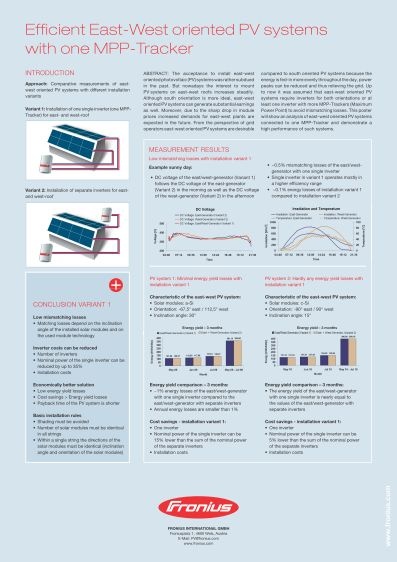

Jerrythafast schreef op maandag 17 augustus 2015 @ 23:26:
Als ik mij niet vergis moet je de panelen op oost in serie doen en de panelen op west in serie, en dan die twee series parallel op je omvormer aansluiten.
Voorwaarde is wel dat je twee identieke strings hebt! Dus dezelfde type panelen en hetzelfde aantal panelen. Fronius heeft hier ook onderzoek naar gedaan.
Fronius white paper
[ Voor 11% gewijzigd door antonboonstra op 18-08-2015 09:13 ]

antonboonstra schreef op dinsdag 18 augustus 2015 @ 09:04:
Kan je dat paper op een manier posten dat het wel leesbaar is? Linkje naar origineel wellicht?

ATS schreef op dinsdag 18 augustus 2015 @ 09:07:
http://www.fronius.com/cp..._usa/hs.xsl/2714_8947.htm
