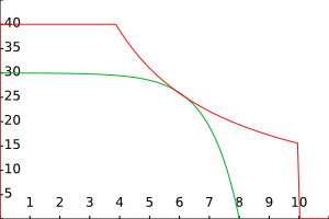

Het grote verschil zit 'm in de aanpak van de optimalisatie.
Alle strings, optimizers of niet, hebben dezelfde stroom door alle panelen (want KCL).
Alle parallelle strings, optimizers of niet, hebben dezelfde spanning aan de uiteinden (want KVL).
Sommige optimizers communiceren met elkaar om zo af te spreken welke stroom ze gaan doen (en daar komt dan een spanning uit). Sommige optimizers verdelen een vaste spanning over het vermogen (en daar volgt dan een stroom uit).
Als ik Tigo goed begrijp veranderen die de U/I karakteristiek van een paneel.
De U/I karakeristiek van het paneel is namelijk vrij goed analytisch te bepalen aan de hand van celtype, momentane Voc en/of Isc.
Het MPP punt is dan duidelijk; de optimizer kan zich vervolgens dan zo gedragen dat de U/I grafiek van een paneel (groen) er zo uit komt te zien voor de omvormer (rood):
UI zonnepaneel met tigo
Het MPP bevindt zich dan zo'n beetje overal tussen de 4 en 10A (in dit voorbeeld).
nothing more than some clever programmable inductors
Dat is dus een andere term voor 'buck converter' ;)
