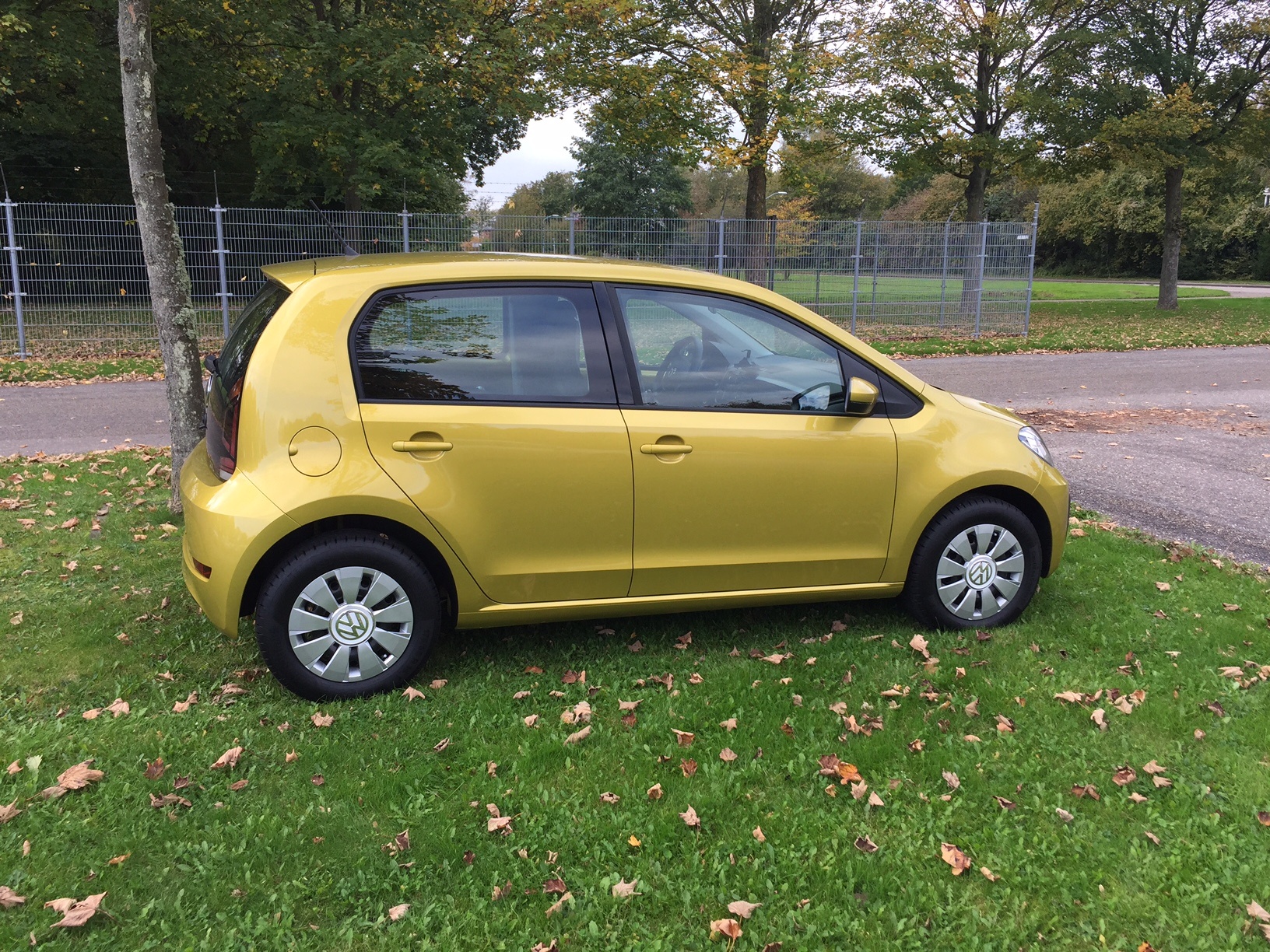

Deze week opgehaald. Echt een grappig wagentje.
Afbeeldingslocatie: https://tweakers.net/ext/f/nSNDWhwMBI5y7iP8ABidgbJy/full.jpg

Gunner schreef op zondag 15 oktober 2017 @ 08:58:
Ik heb zo'n UP! wel eens mee gehad als leenauto op 't moment dat m'n eigen wagen bij de dealer stond voor onderhoud en moet héél eerlijk zeggen dat ik zo'n UP! verrassend lekker vond rijden. Misschien zelfs nog wel prettiger dan de Polo :o

Heb momenteel een up! op het oog. Uit 2012 met 45.5K op de teller voor €5,9k. Zijn er nog dingen waar je bij die up'jes op moet letten? Pijnpunten of zaken die vaak stuk gaan?

MenN schreef op vrijdag 20 oktober 2017 @ 14:58:
Volgens mij moest je Ups hebben vanaf 2014 of nieuwer..
Dat heb ik altijd mee gekregen maar kan je niet vertellen waarom :+

Was er niet iets met de versnellingsbak bij die oudere Ups?

Oudere up!'s hadden vaker problemen met de achteruit-versnelling, pas na een paar keer problemen gaat hij er in (treed niet altijd op hoor). Verder liep de navigatie vaker vast (indien geselecteerd), radio-ontvangst is ook matig. En niet te vergeten dat de auto plots naar links stuurde (of was het nu rechts?). Dat was met een software update op te lossen geloof ik.
Edit: misschien interessant:
https://www.autoblog.nl/n...ideo-aankoopadvies-100813
https://www.anwb.nl/auto/...WAGEN/UP!/2012-01-01/2003
Geen pijnpunt, maar de distributie riem moet om de 5 jaar gedaan worden, en dat is voor een auto uit 2012 zo rond deze tijd. Kan wel wat geld kosten als dat nog gedaan moet worden.
