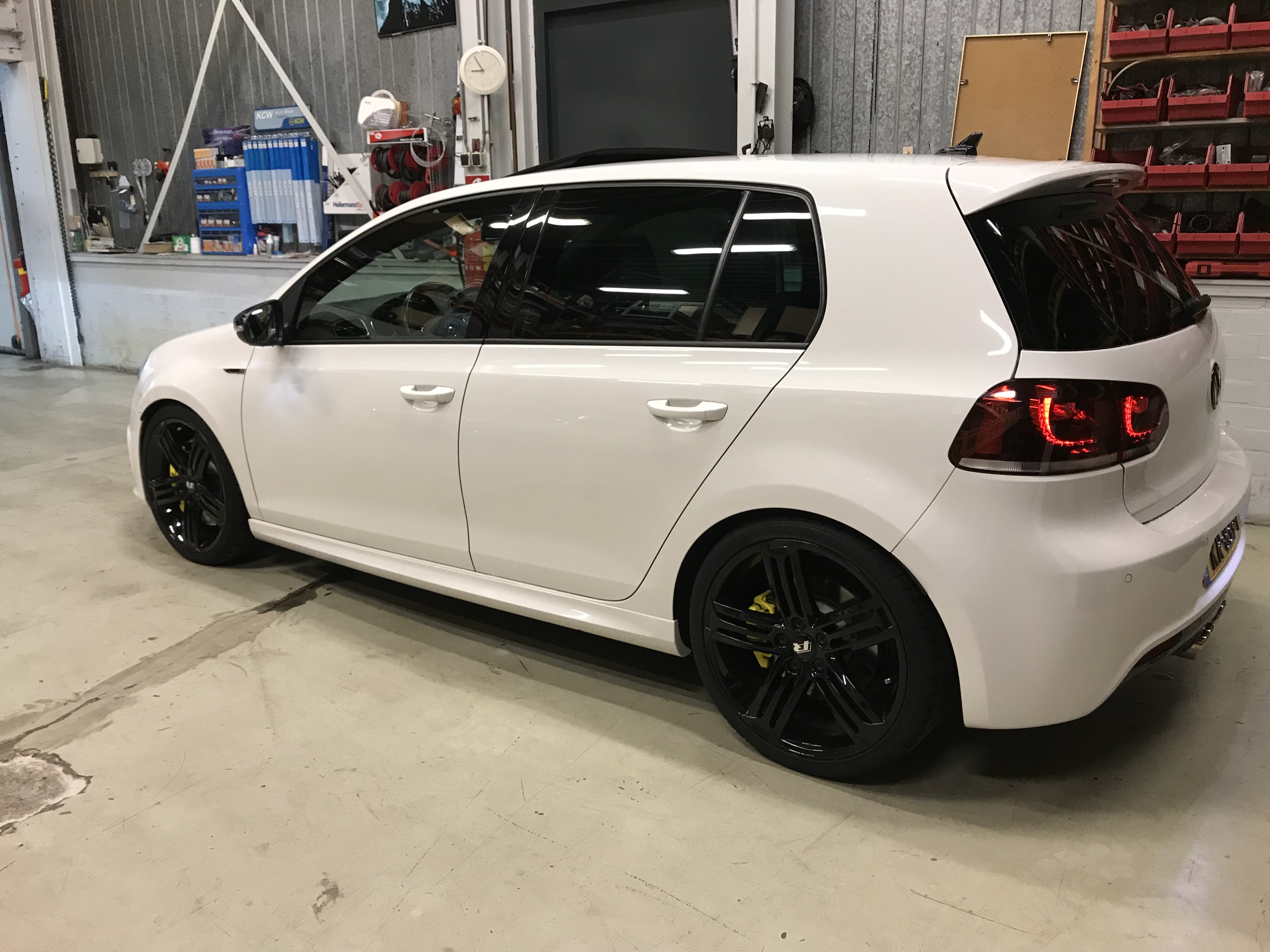

Ik zit uiteraard niet stil, even geld wisselen in de supermarkt en gaan wassen.
Nu enkel met de hogedruk spuit, niet los een emmer shampoo mee, maar het is al een stuk beter :)
al is het nu wel TL licht tegen daglicht in het filmpje
Nu alleen nog even goed wassen, kleien en polijsten voor de winter :+
Afbeeldingslocatie: https://tweakers.net/ext/f/KyKoIUB28uJIlLoKfJp21ivF/full.jpg

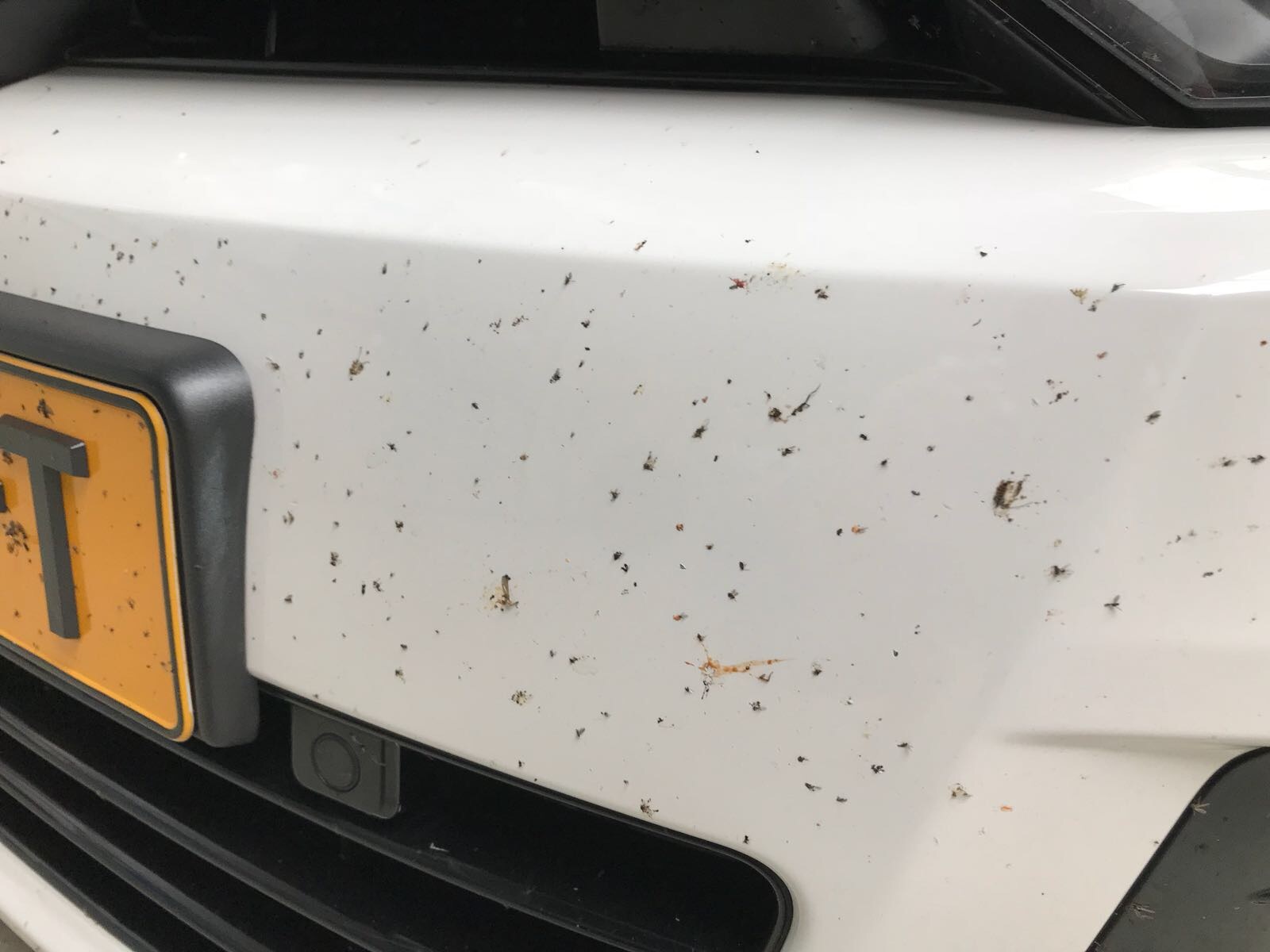

Mijn auto komt nog niet eens zo schoon uit de wasstraat en die was ik iedere 2 weken. Ik kan echt geen vuiligheid ontdekken op deze foto of in het filmpje :P
  • Famous
  • Laatst online: 20-11 08:08
Famous
R 400+
Ach.. zo stond die erbij toen ik terug kwam van een “ritje” Duitsland.
Gelukkig heb ik wonderspul ervoor want heel de voorkant zat onder :+

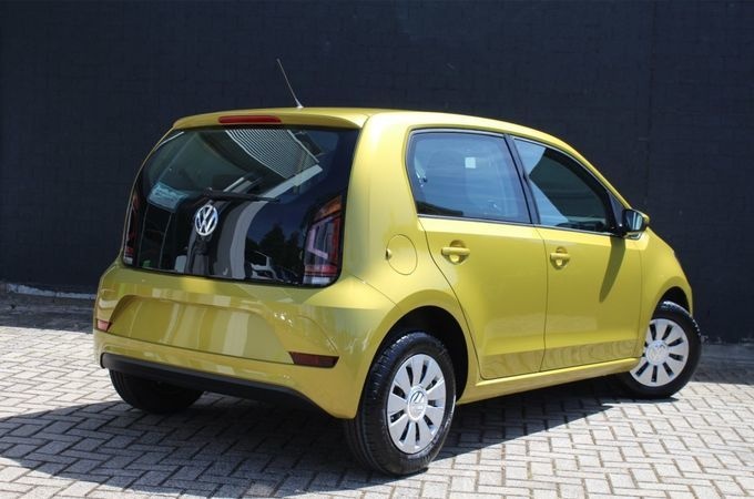

Sommige dingen kunnen snel gaan. Binnenkort volgt er wagenparkuitbreiding omdat mevr Gunner graag toch tweede auto wilde maar ik geen oude Peugeot wilde gaan rijden, en ook puur omdat het kan (reden genoeg toch?), komt er het volgende als alles goed gaat;
Afbeeldingslocatie: https://tweakers.net/ext/f/mhFbzbDV0l4tPseQHB1451wg/full.jpg
Honey Yellow Move Up! met executive pakket.
Moest wel een beetje van m'n geloof afstappen want ik heb in dit geval voor een Private Lease-constructie gekozen. Waar ik in het verleden op dit forum daar wel eens op afgegeven heb was dit een deal die toch wel erg interessant was en ik domweg die 13K niet wilde achterlaten daar.
Nu nog wachten op acceptatie, contracten tekenen en dan hopelijk binnen twee weken rijden :)

Wat staan die dingen toch vreselijk hoog op hun poten :X
  • Gunner
Gunner
Invincibles
FastFred schreef op dinsdag 26 september 2017 @ 09:55:
Heb deze foto van de website van de dealer. In de showroom waren de transportblokken er al wel af blijkbaar want daar stond ie een stuk lager ;)
