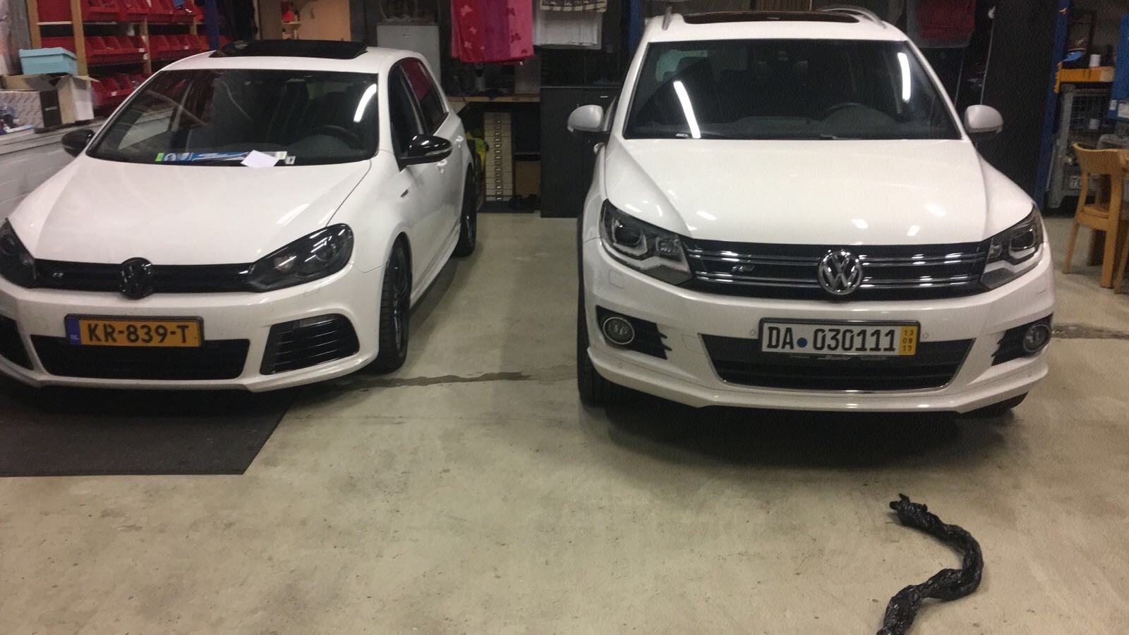

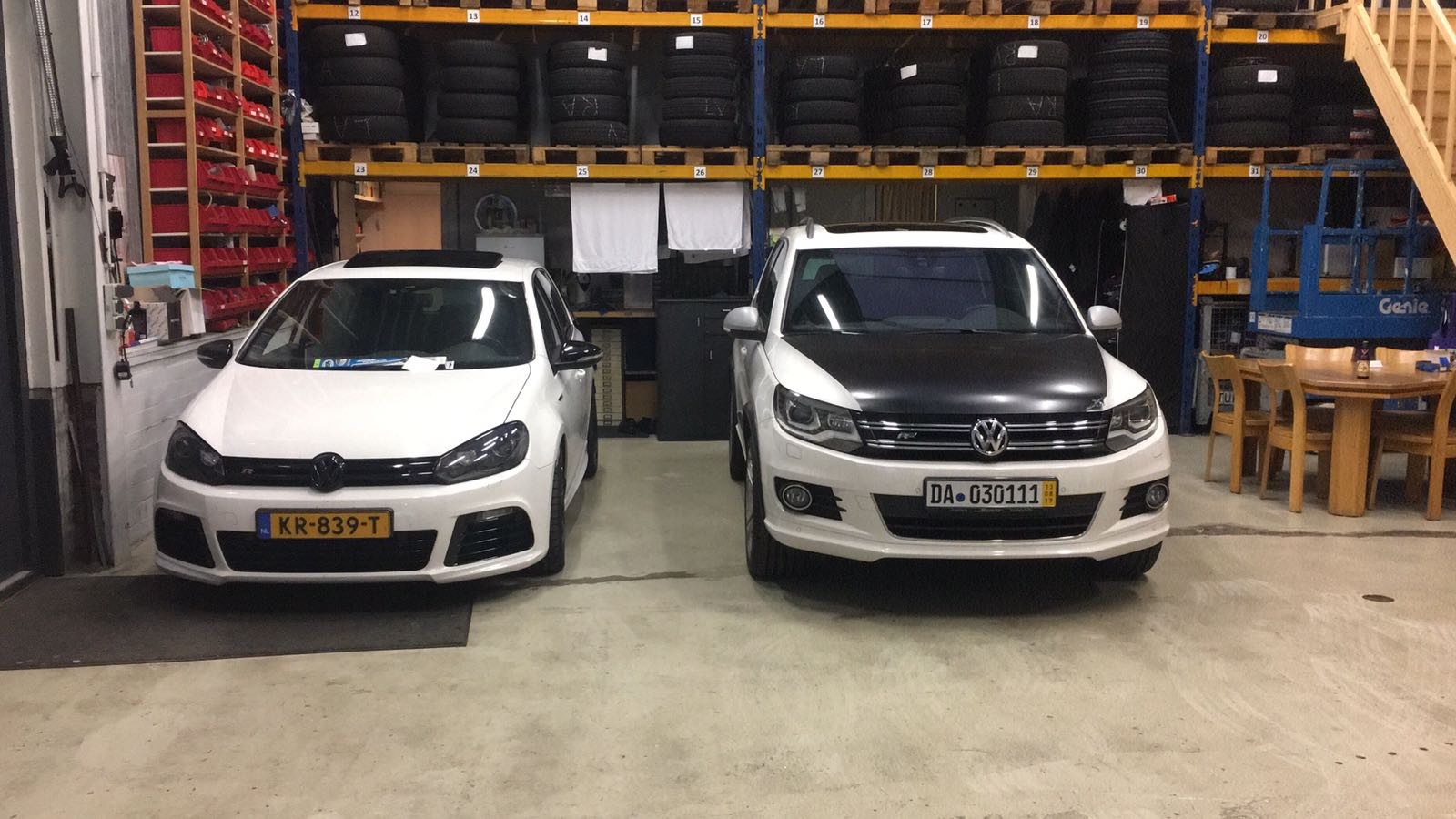

Maar beetje leven inblazen dan? :+
Vers importje :)
Afbeeldingslocatie: https://tweakers.net/ext/f/iS1ALcuOGgHZ9HIvDzPVWVCW/full.jpg

@Famous Nice! Voor jezelf of geimporteerd op verzoek?

Nice, maar wel die zwarte motorkap terug wit maken he. dit is echt lelijk ;)

Voor een kennis :Y
Tylen schreef op woensdag 16 augustus 2017 @ 10:35:
Dat zeker, hoef je je geen zorgen om te maken :>
Wat dat betreft hebben Duitsers wel gekke smaken.. mijne zat onder de fel groene plaksels..
Wel geluk mee gehad want daardoor verkocht die denk ik niet :D
  • Tylen
  • Laatst online: 12:41
Tylen
Neem mij niet te serieus
Ik neem aan dat het een sticker is? Dan is het allemaal maar mooi, want is hij nog steenslag vrij. (waarschijnlijk)

Tylen schreef op woensdag 16 augustus 2017 @ 12:59:
Afbeeldingslocatie: https://tweakers.net/ext/f/VC3ukuOBlwFRsM1w54uQ4bZl/full.jpg
