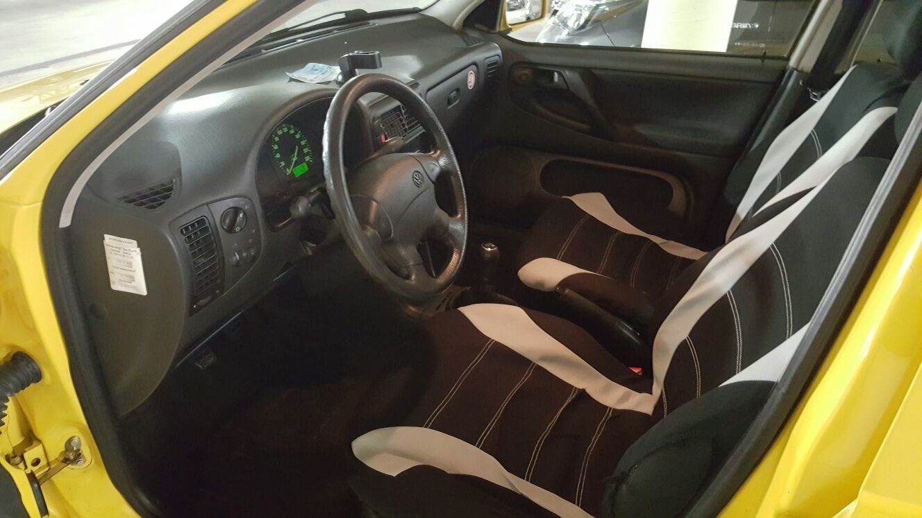

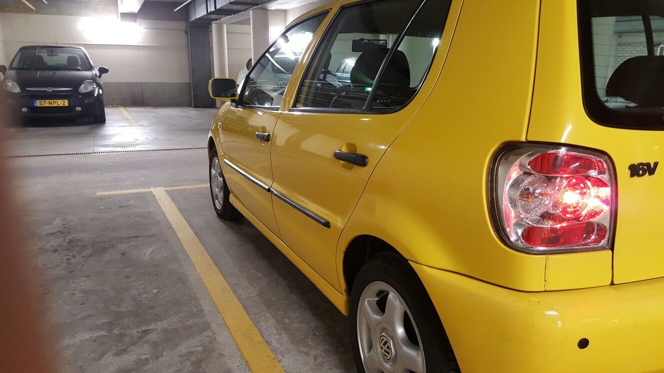

Ik heb een vw 6n1 en ik vond dus dit. http://www.gerritspeek.nl...passingen_vw-polo-6n.html. Kan dit dus allemaal bij mijn auto? Volgens mij is die computer toch helemaal niet zo uitgebreid?
Reken je niet te vroeg rijk. De mogelijkheid moet wel aanwezig zijn in de regelmodule die in jouw auto zit.
Ik had 2000 bora en daar kon je nog vrij veel in die Vcds veranderen hoor. Tuurlijk niet zoveel als de huidige wagens. Polo is wel het beperkst dus lijkts me dat gerrits lijst wel min of meer zou kunnen kloppen

azz_kikr schreef op donderdag 12 januari 2017 @ 21:21:
Ik vond op http://www.vwpolo.nl/forum/viewtopic.php?f=49&t=4100 dat er een module ingebouwd moet zijn. Ik weet alleen niet welke uitvoering ik heb. This een 5 deur, centrale deurvergrendeling, elektrische ramen, lichtmetalen velgen. Ik kan ook nergens achterhalen welke ik heb.

ik dacht als je zo een dikke sleutel voor centrale vergrendeling hebt (afstandsbediening) hebt met elektrische ramen, dat je bijna zeker een comfortmodule had. Al ben ik hier niet 100% zeker van.
Autoscannetje doen bij iemand die VCDs heeft en je weet het zeker :p

D3nnisd schreef op donderdag 12 januari 2017 @ 20:35:
Wat wil je aangepast hebben? Anti-car jacking en auto unlock? Dat gaat prima met centrale vergrendeling. Rij maar anders een keer langs
