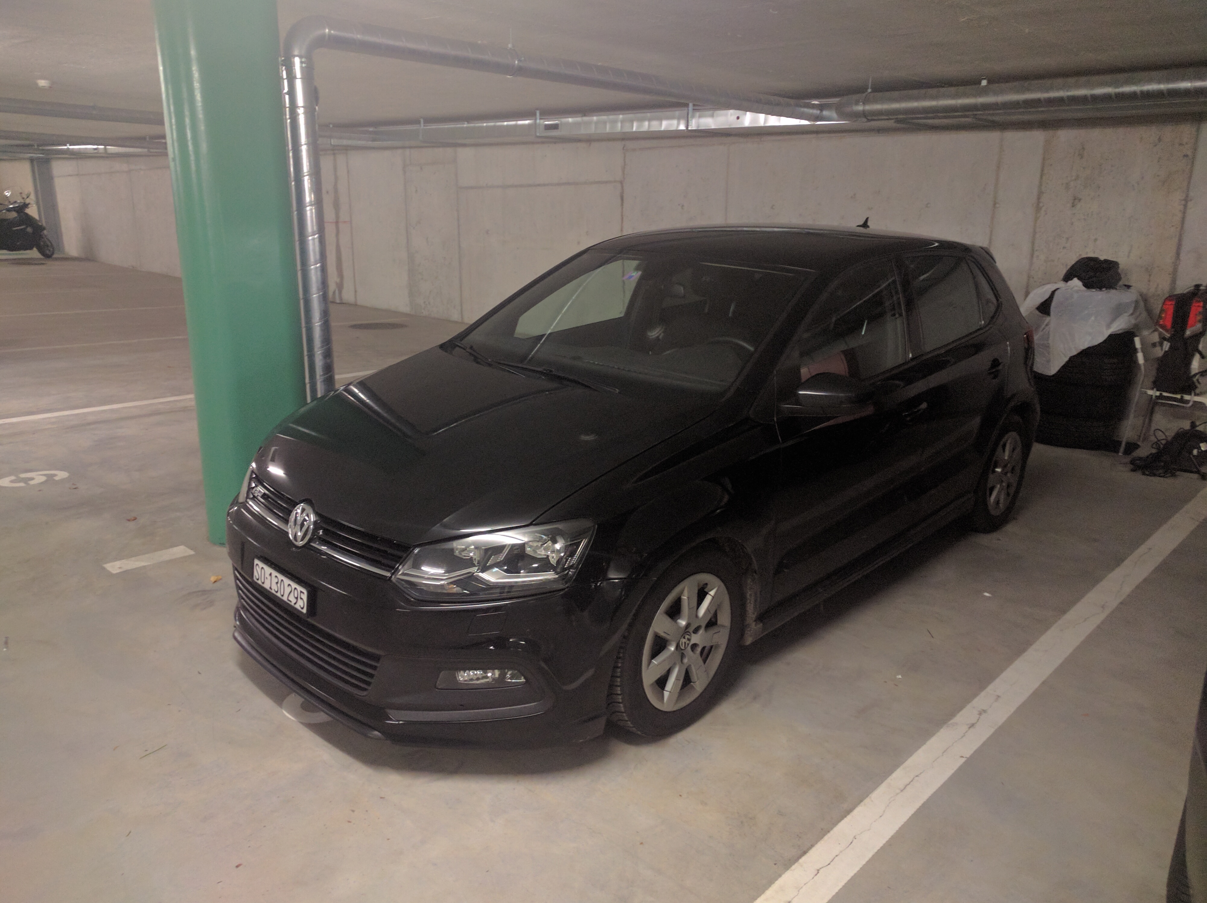

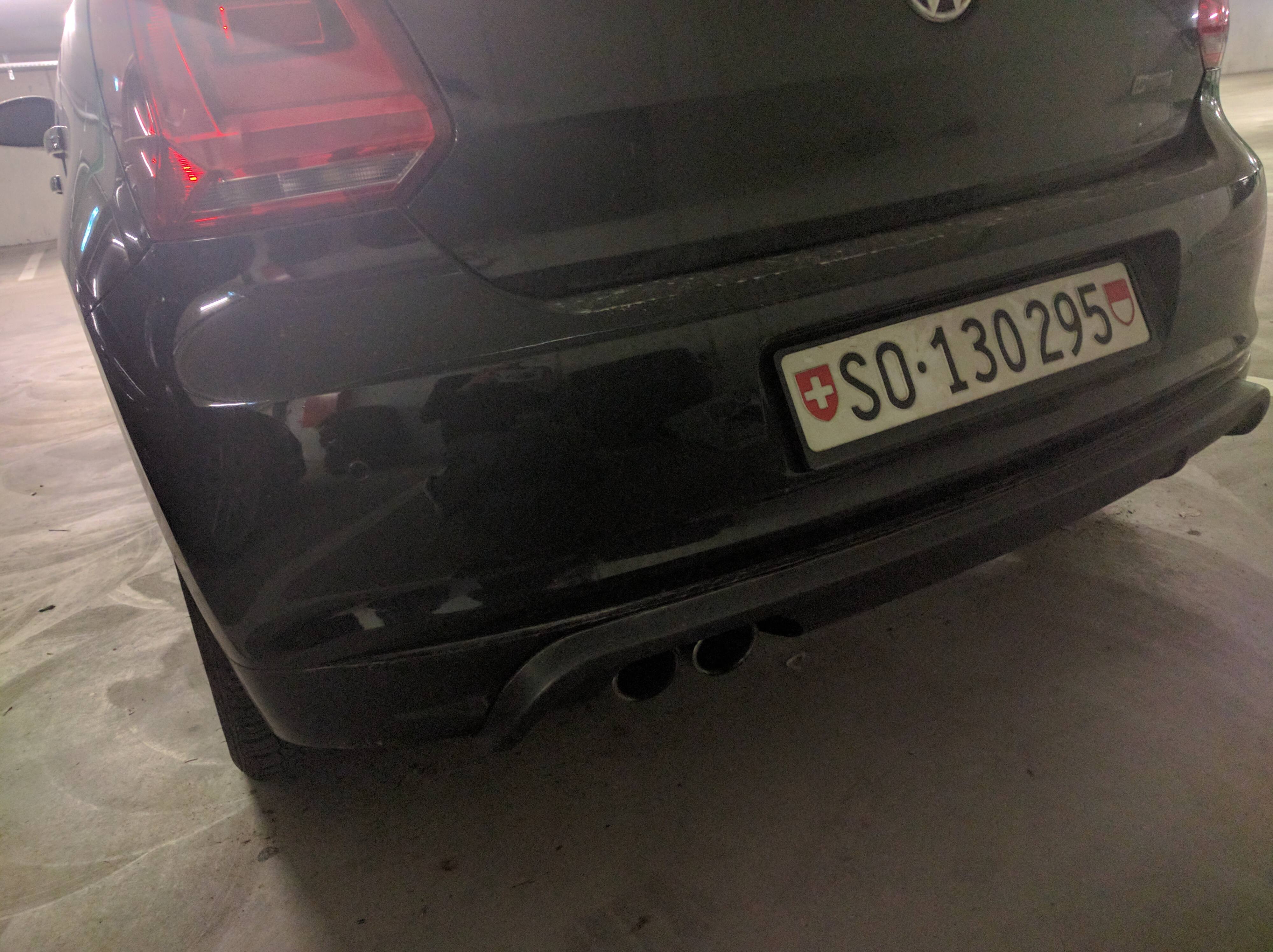

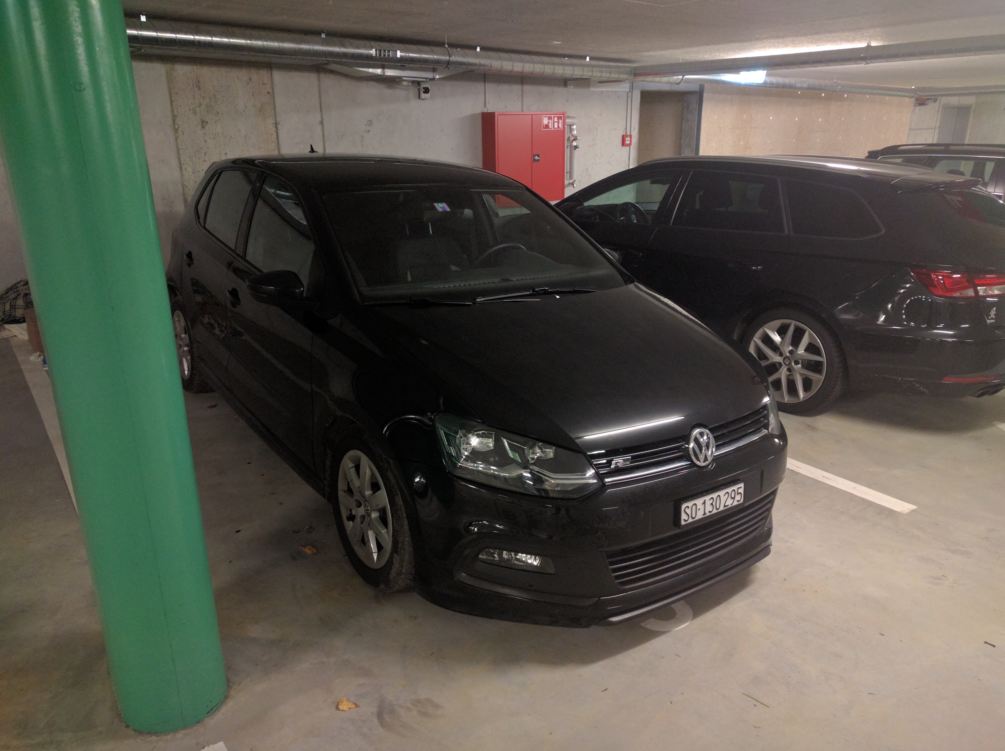

ik zal mij en m'n polootje even volledig voorstellen, zo'n autoscan geeft maar een beperkt beeld natuurlijk.
origineel gekocht als een 1.2 TDI Bluemotion Trendline.
(0 opties :P) en nu kan hij door voor een Highline R-Line
In z'n natuurlijke habitat, thuis, vies:
Afbeeldingslocatie: https://tweakers.net/ext/f/d4y5LhjtvbxUfrlRJFE4EwFk/medium.jpg
Afbeeldingslocatie: https://tweakers.net/ext/f/zpUtdoqOWSLLrb0hnxGPsuZf/medium.jpg
Ik zal even door de leukste mods heen lopen:

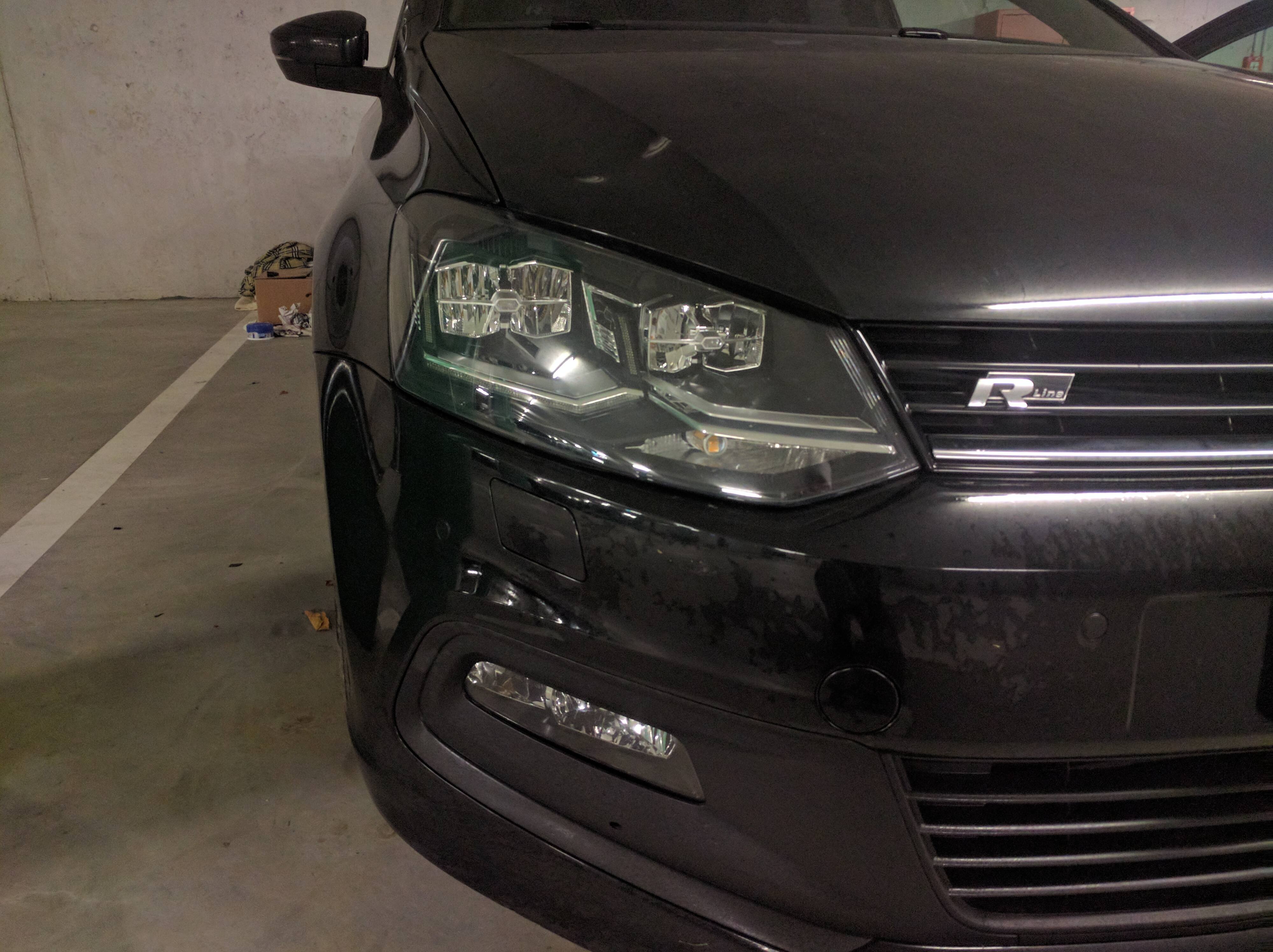

Afbeeldingslocatie: https://tweakers.net/ext/f/IG3NYvzCme6mtrZ3G0HKH215/medium.jpg
Mods:
OEM 6C LED koplampen + AFS
OEM PDC voor en achter
OEM koplampsproeiers (incl vergroot reservoir en niveausensor)
OEM 6C R-Line grill en R-Line voorbumper

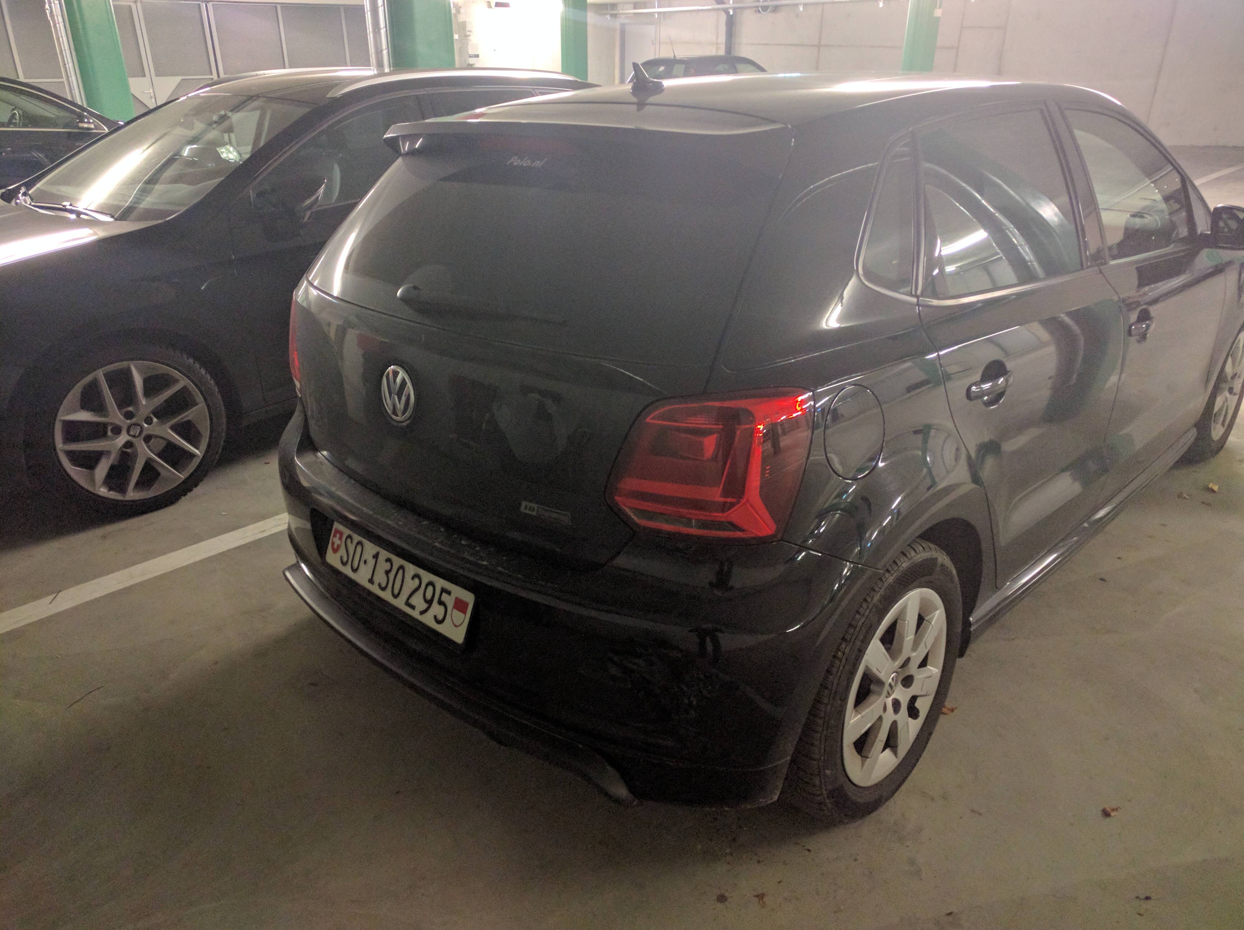

OEM 6C achterlichten
OEM LED kentekenverlichting
OEM R-Line achterbumper
OEM R-Line dakspoiler
OEM haaievin antenne GPS + GSM
OEM afneembare en afgenomen trekhaak + 13-polig
Afbeeldingslocatie: https://tweakers.net/ext/f/NO9wC9D0K987fodx8AluSdsZ/medium.jpg
Mod:
OEM GTI/BlueGT dubbele uitlaat met Skoda Yeti chromen sierstukjes

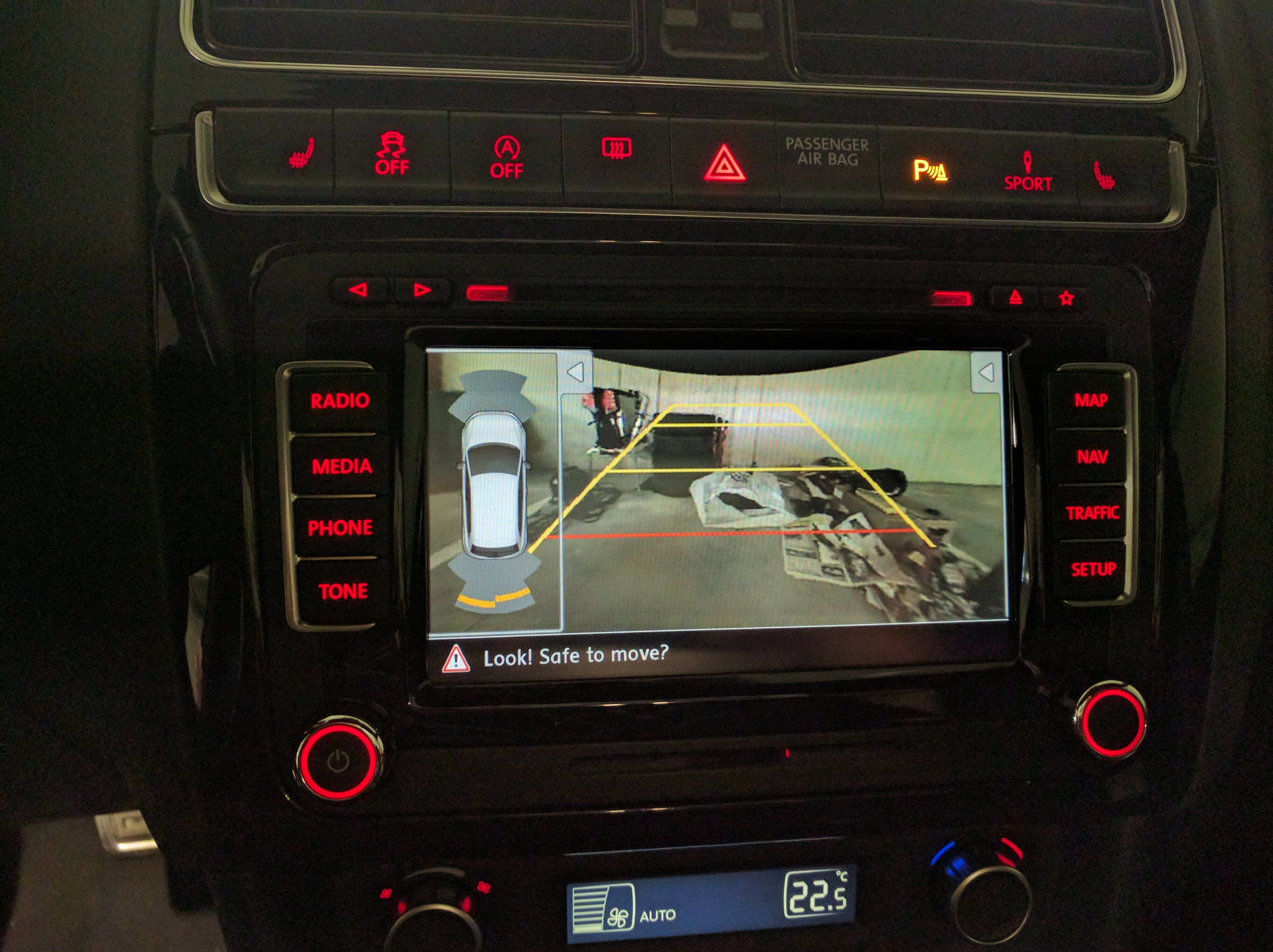

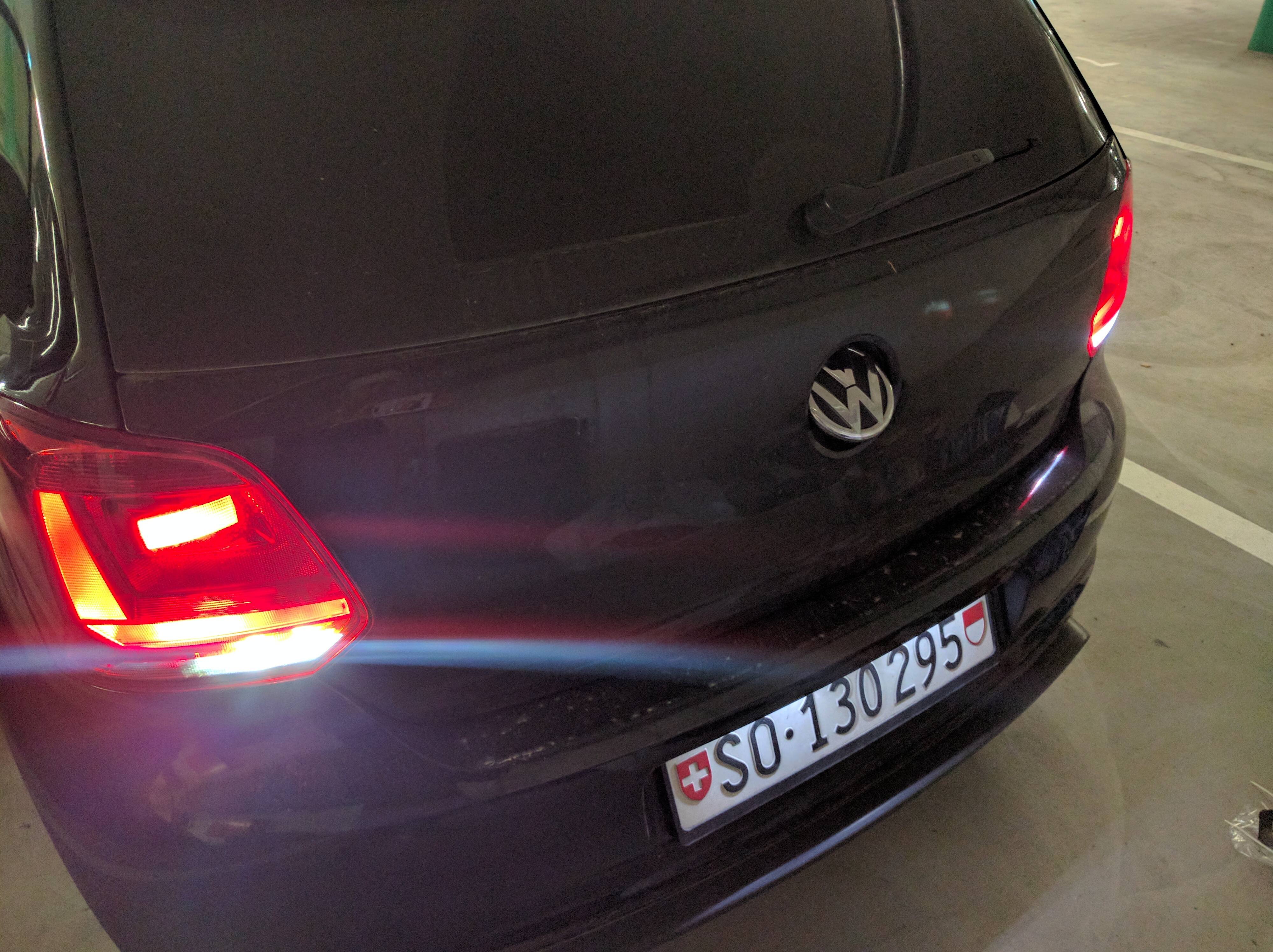

OEM RVC highline
Dubbel achteruit rij licht
alle verlichting rondom in LED
Afbeeldingslocatie: https://tweakers.net/ext/f/I1drysXHDluGClzau42YmqJ3/medium.jpg

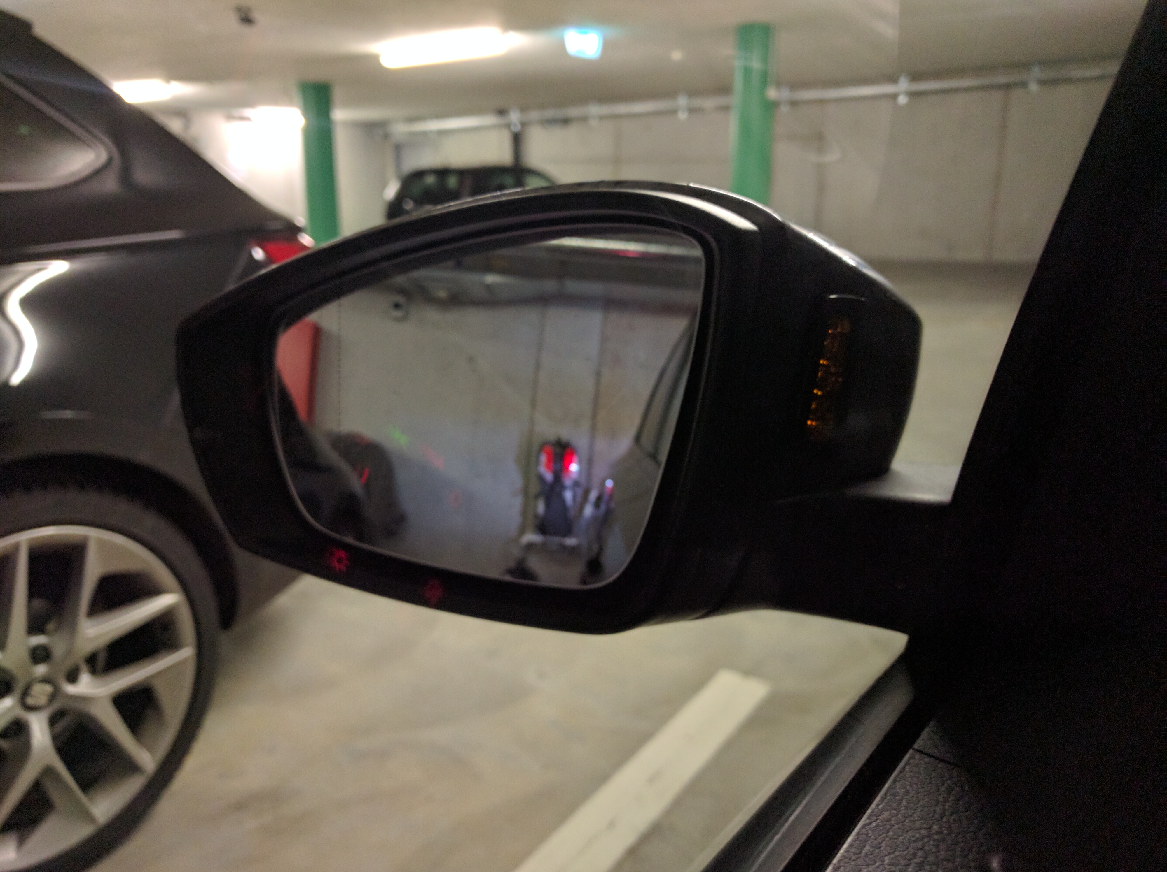

Afbeeldingslocatie: https://tweakers.net/ext/f/gBHIc0hwCvNIb3RYHt0aUXbV/medium.jpg
Mods:

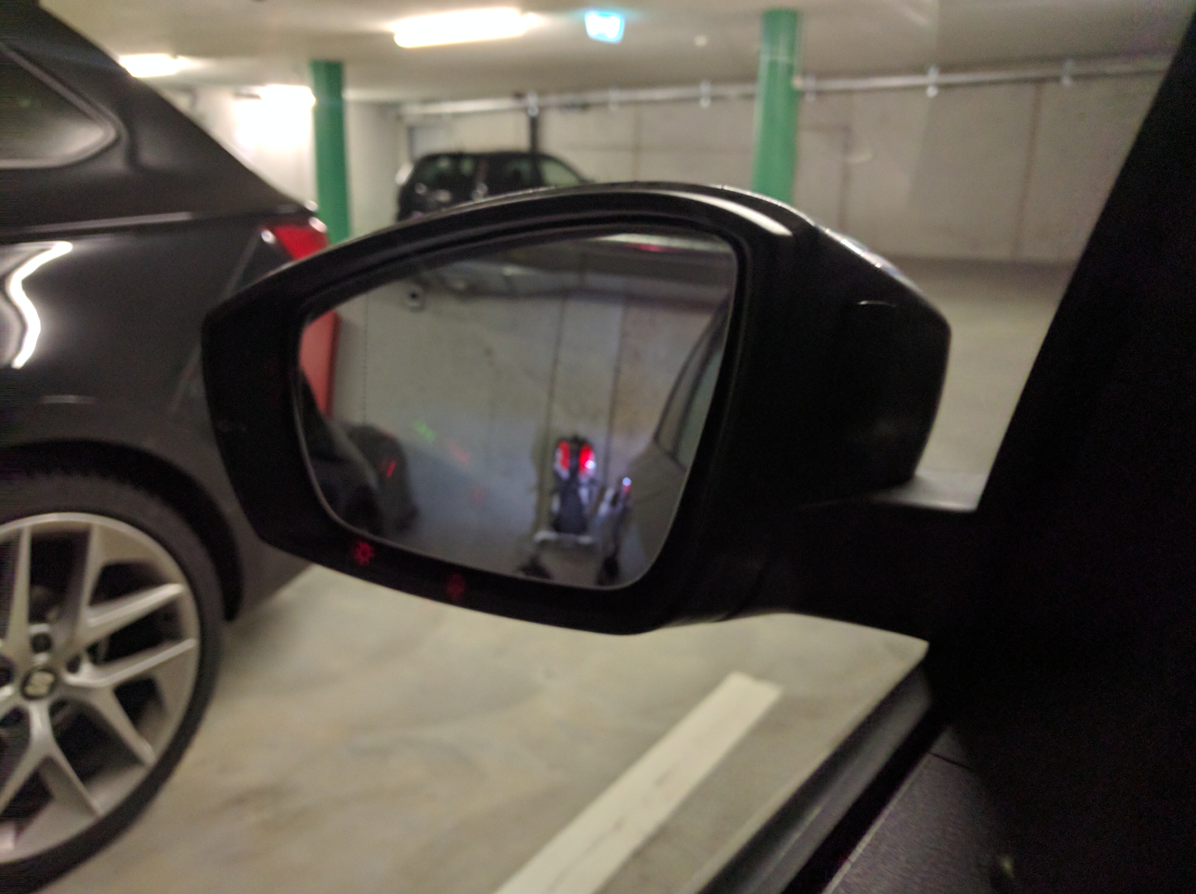

OEM elektrische klapperende spiegels
OEM Polo 6C leren deurbekleding
OEM pianolak omlijsting van de schakelaars

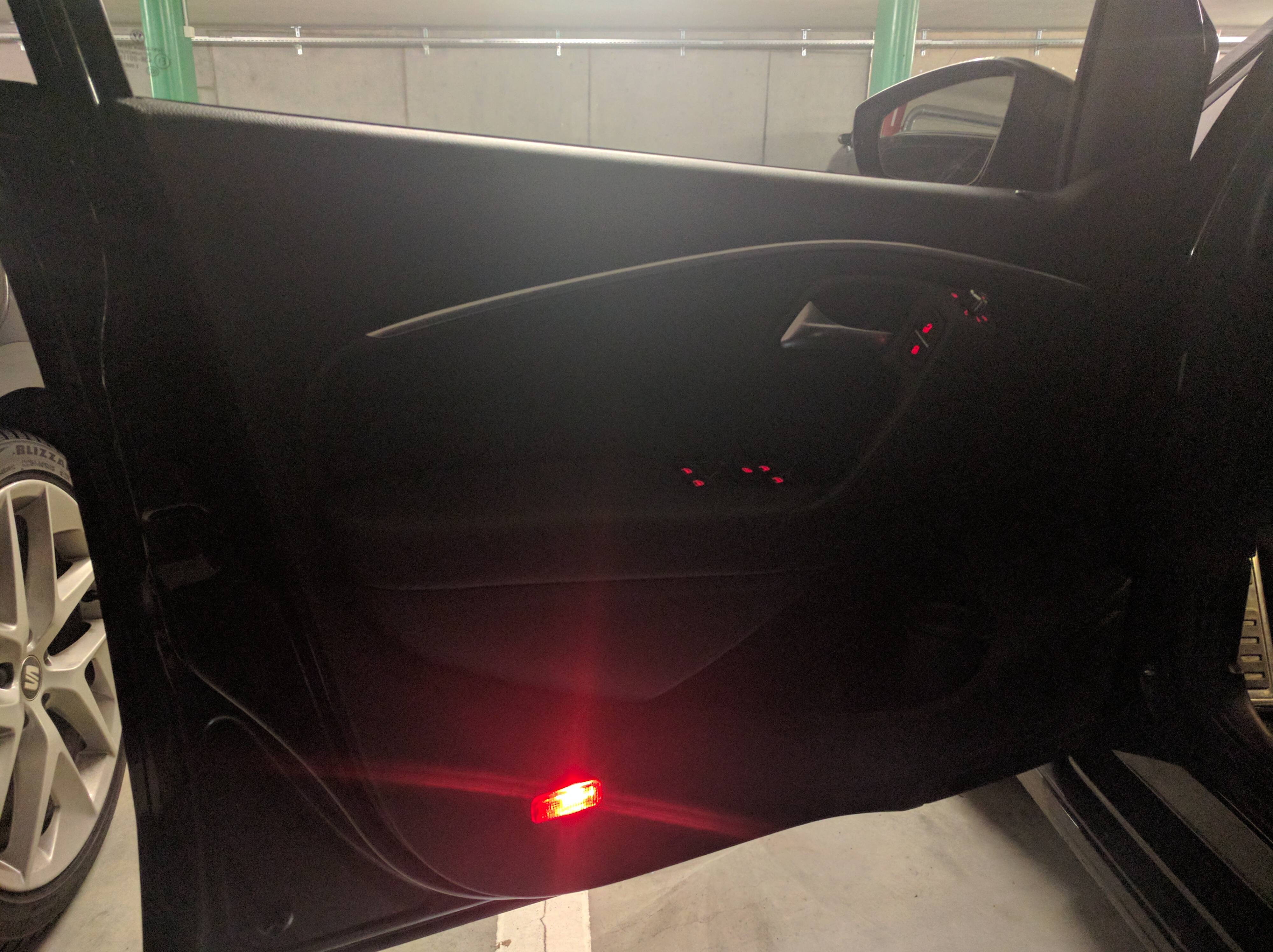

Mods:

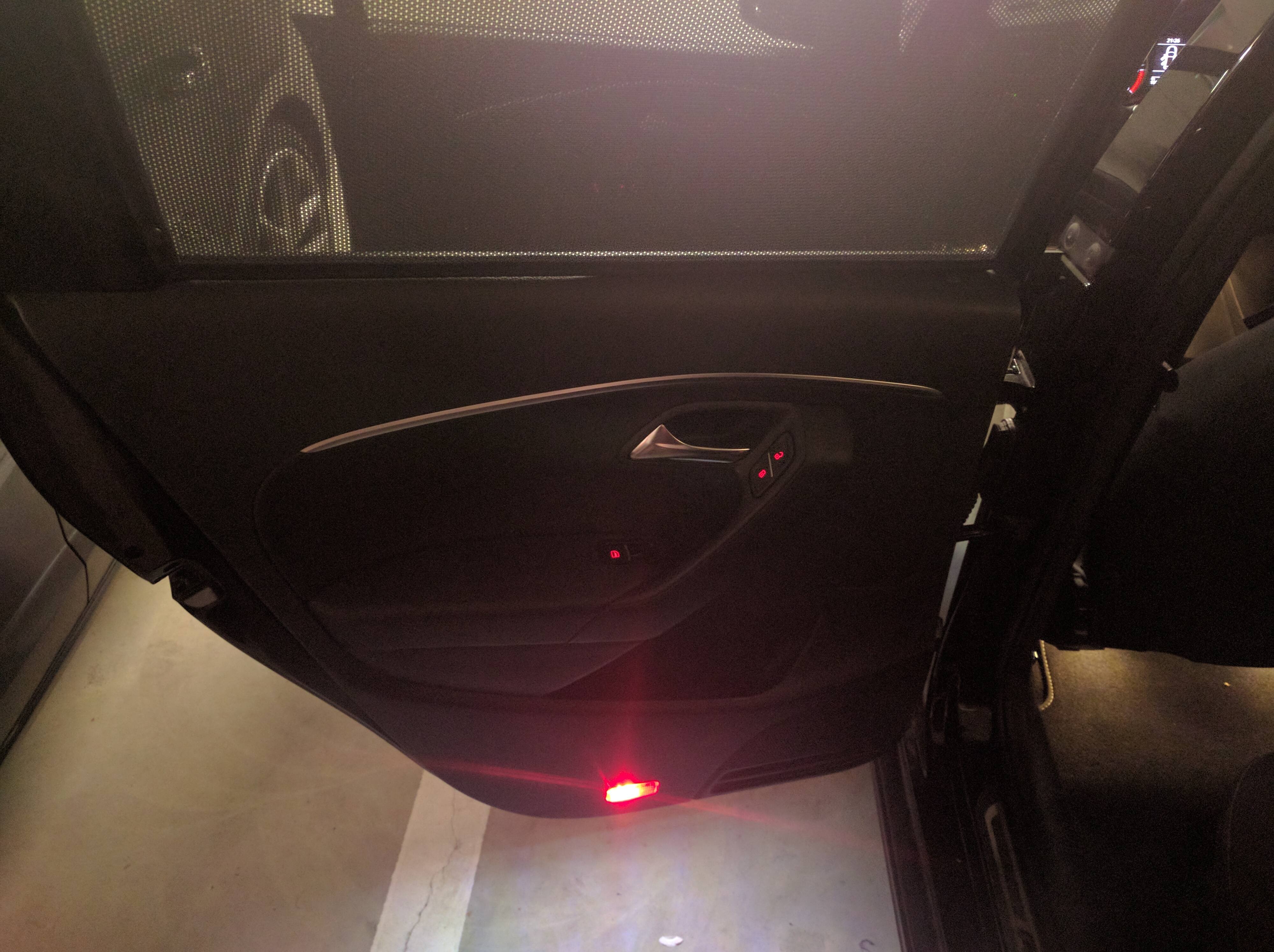

OEM elektrische ramen voor en achter (fabriek-af alleen voor)
OEM slot schakelaar in iedere deur
OEM alarm indicator lampje in iedere deur icm OEM alarm
Afbeeldingslocatie: https://tweakers.net/ext/f/qKNRdVLUYBdWoSJEJ6C5NdCg/medium.jpg
Mod:

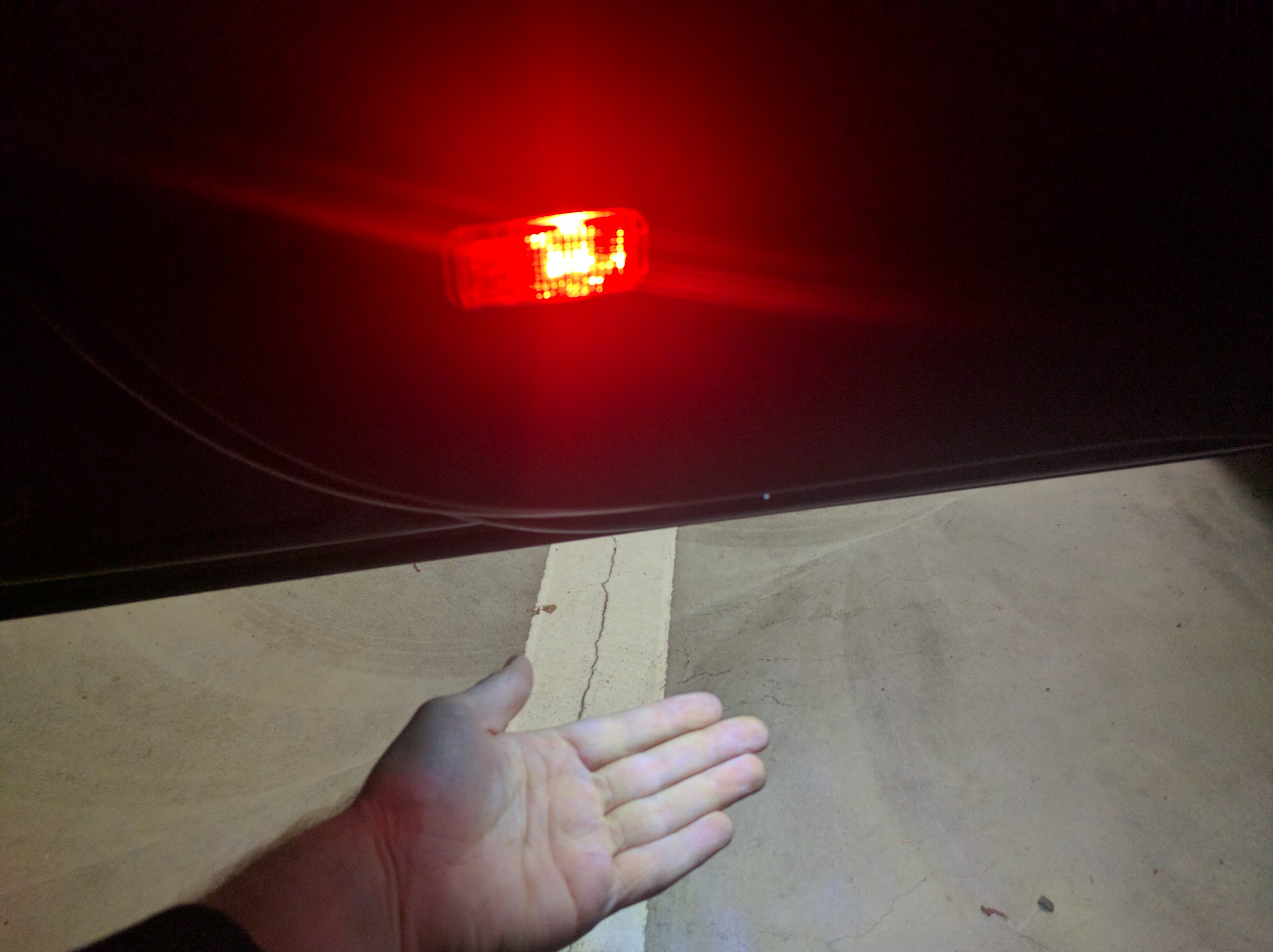

OEM waarschuwingslichten + vloerverlichting in iedere deur

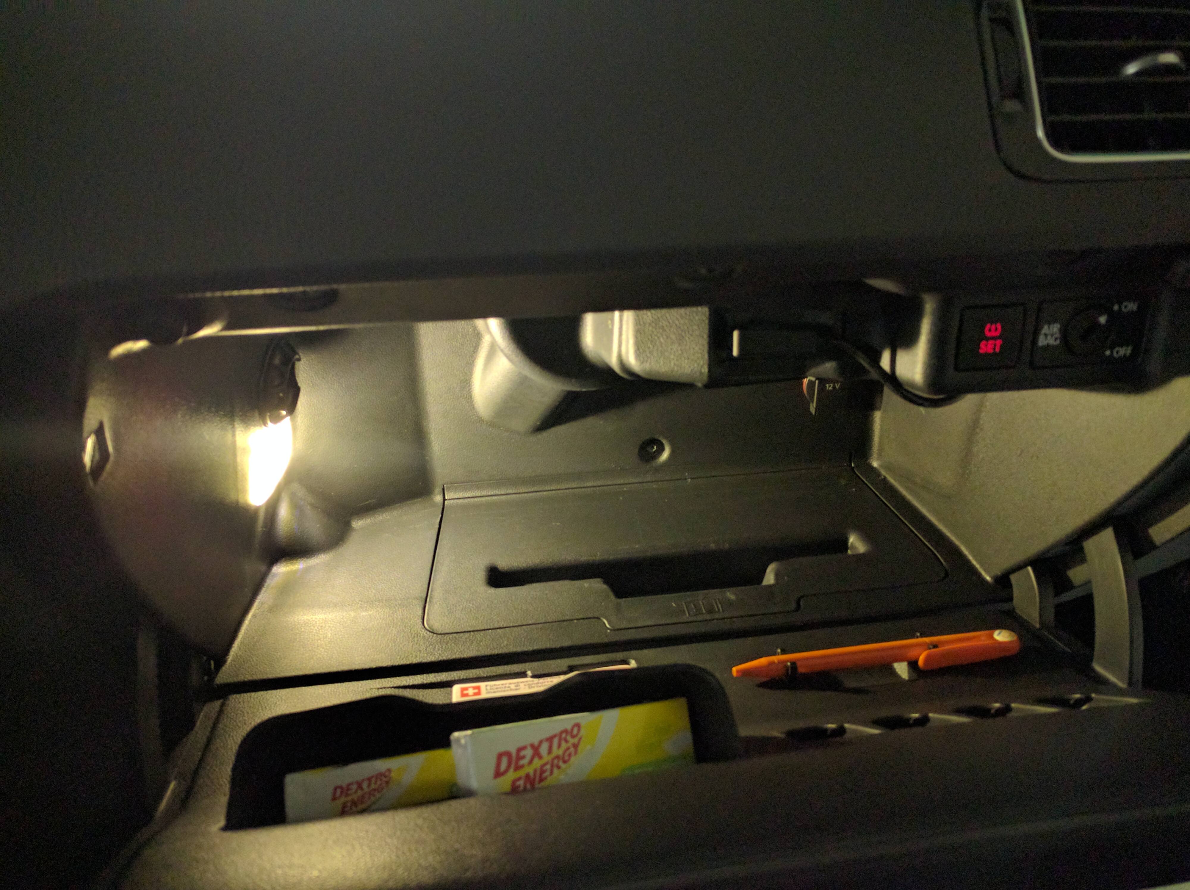

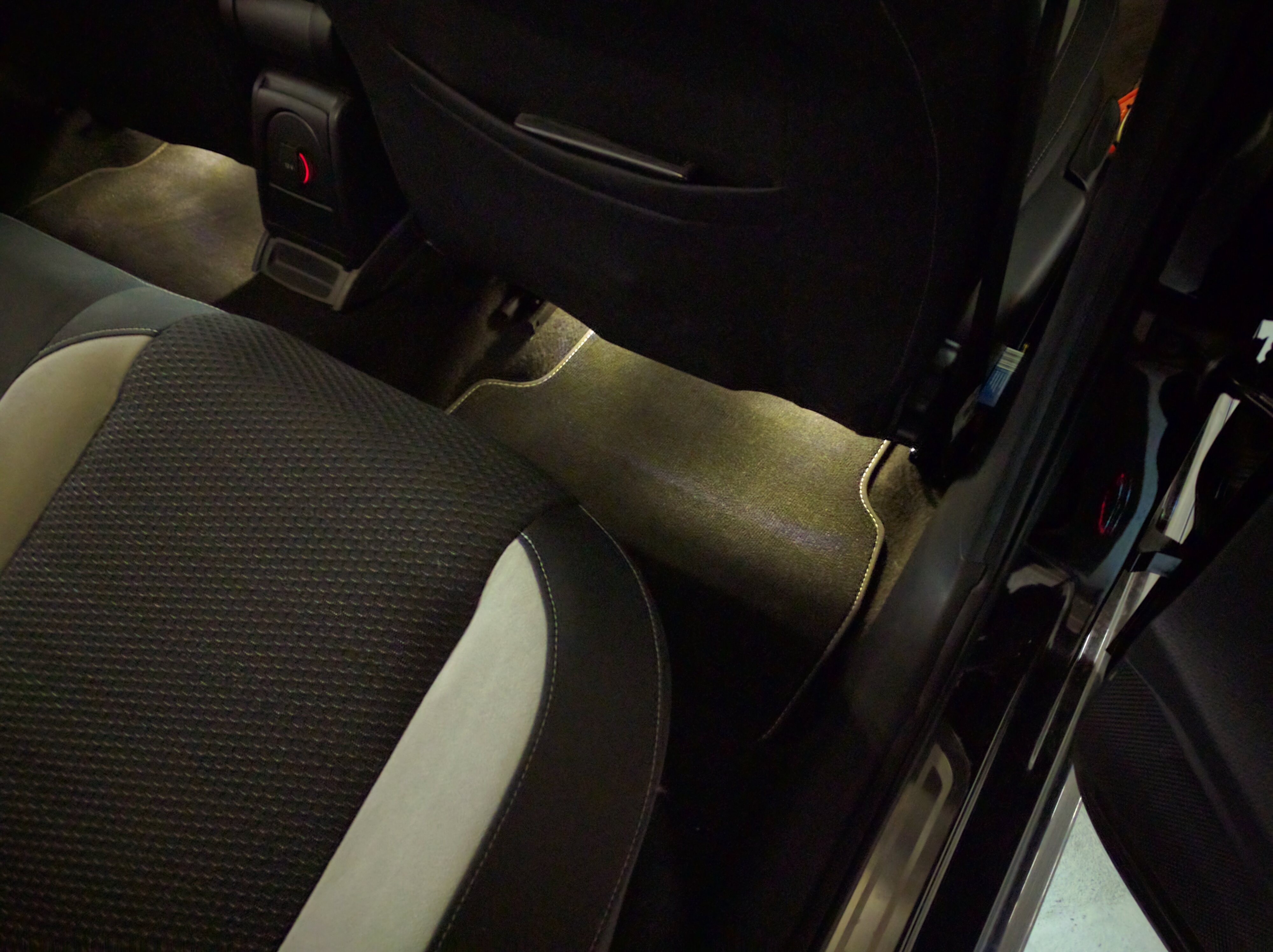

Mods:
OEM 12V aansluiting in de middensteun
OEM voetverlichting, geschakeld per deur (1 deur open = 1 mat verlicht)
Afbeeldingslocatie: https://tweakers.net/ext/f/SNn0gs4n5J7hBHUEbYUnd796/medium.jpg

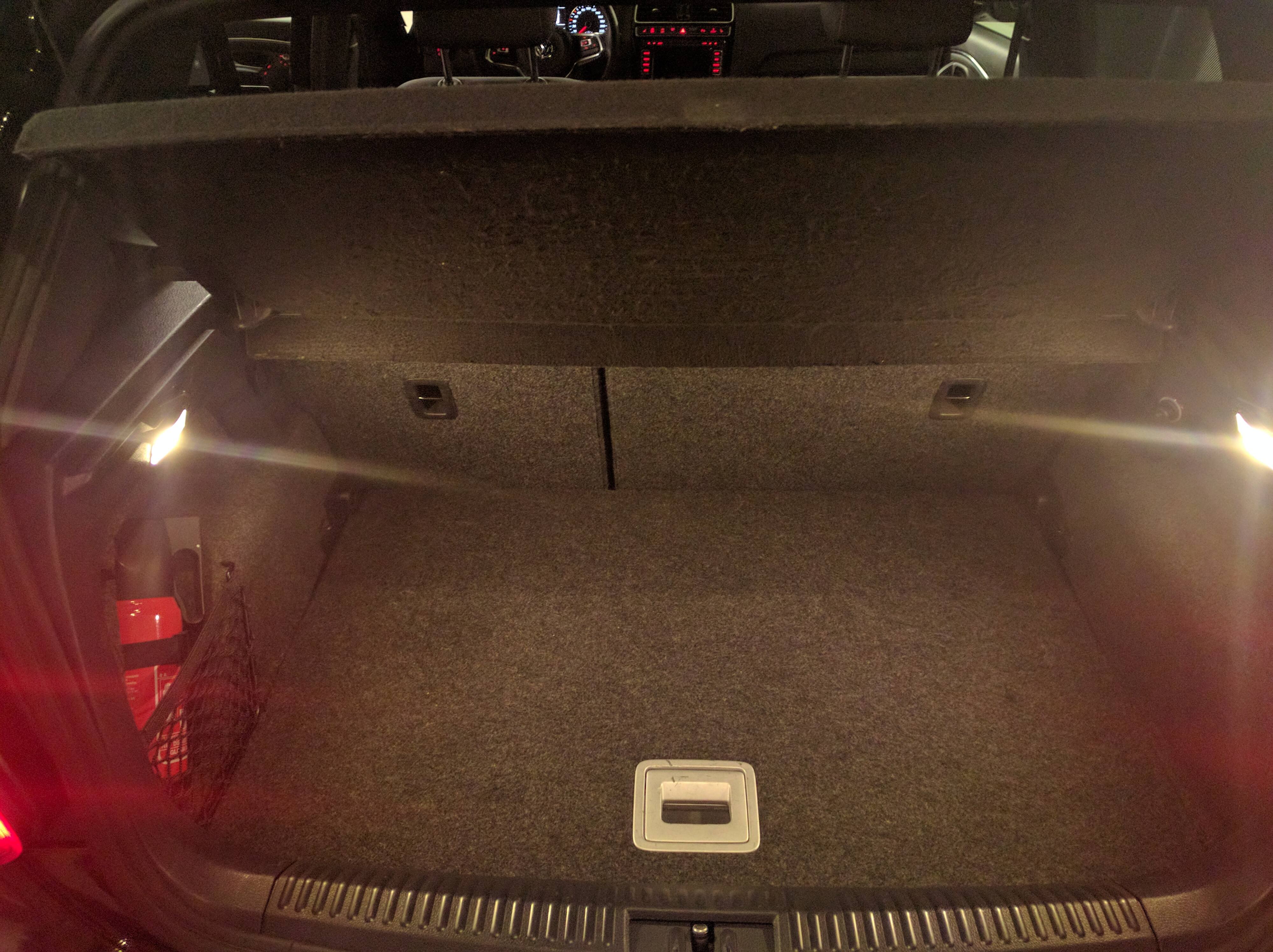

Mods:
2e licht in de kofferbak
OEM brandblusser
OEM dubbele bodem
OEM accu in de ruimte voor het reservewiel
OEM 12V socket

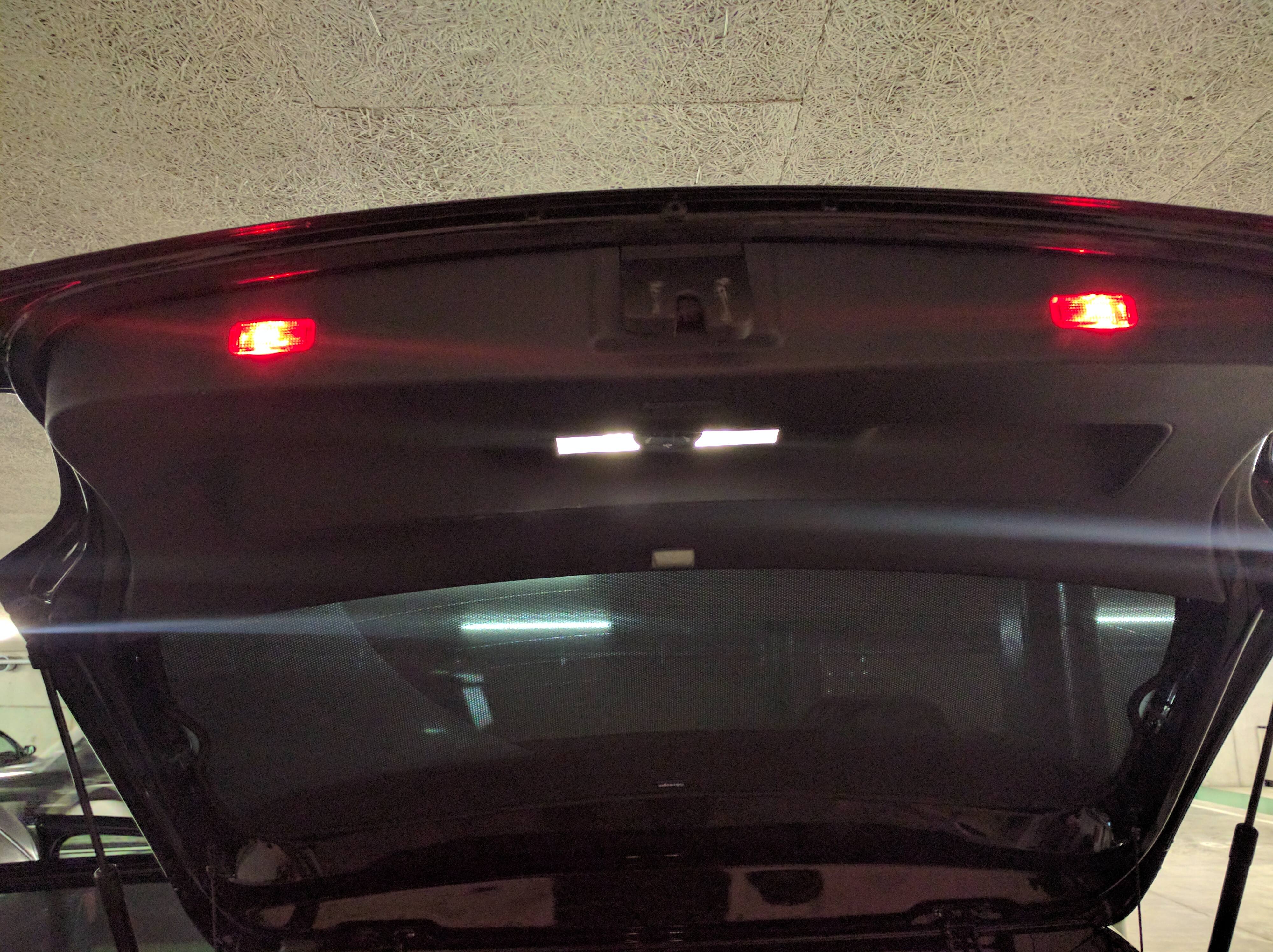

Afbeeldingslocatie: https://tweakers.net/ext/f/dvfmQEEbrPtTGvMWT1W0MhyM/medium.jpg
Mods:
OEM lichtjes in de kofferklep, met een binnenverlichting unit
OEM 'sonniboys' + achterdeuren
OEM FM + FM2 + DAB+ antenne in de kofferklep

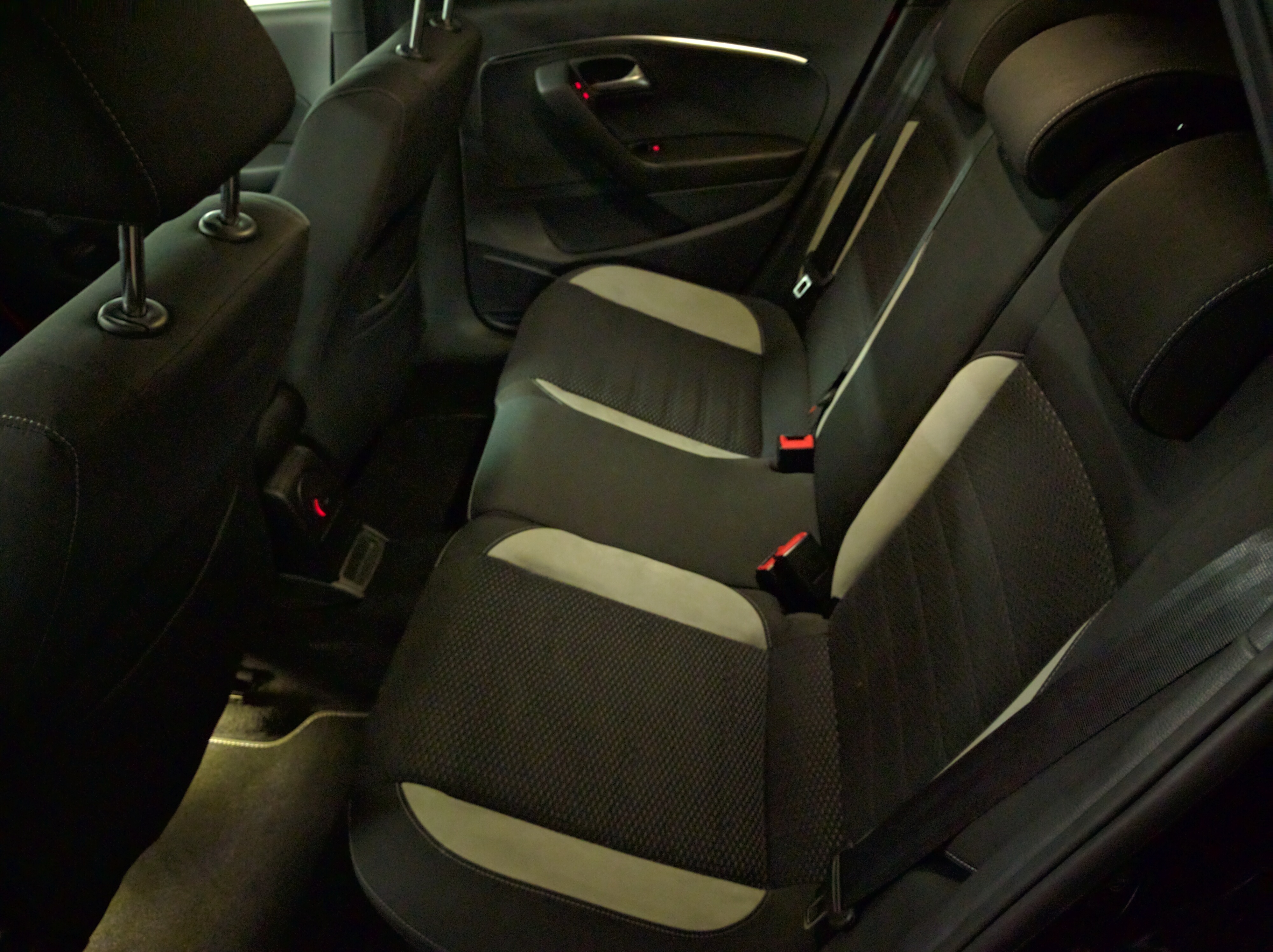

OEM R-Line achterbank
OEM zwarte hemel (staat er niet op, maar toch :P ) met overal verlichting

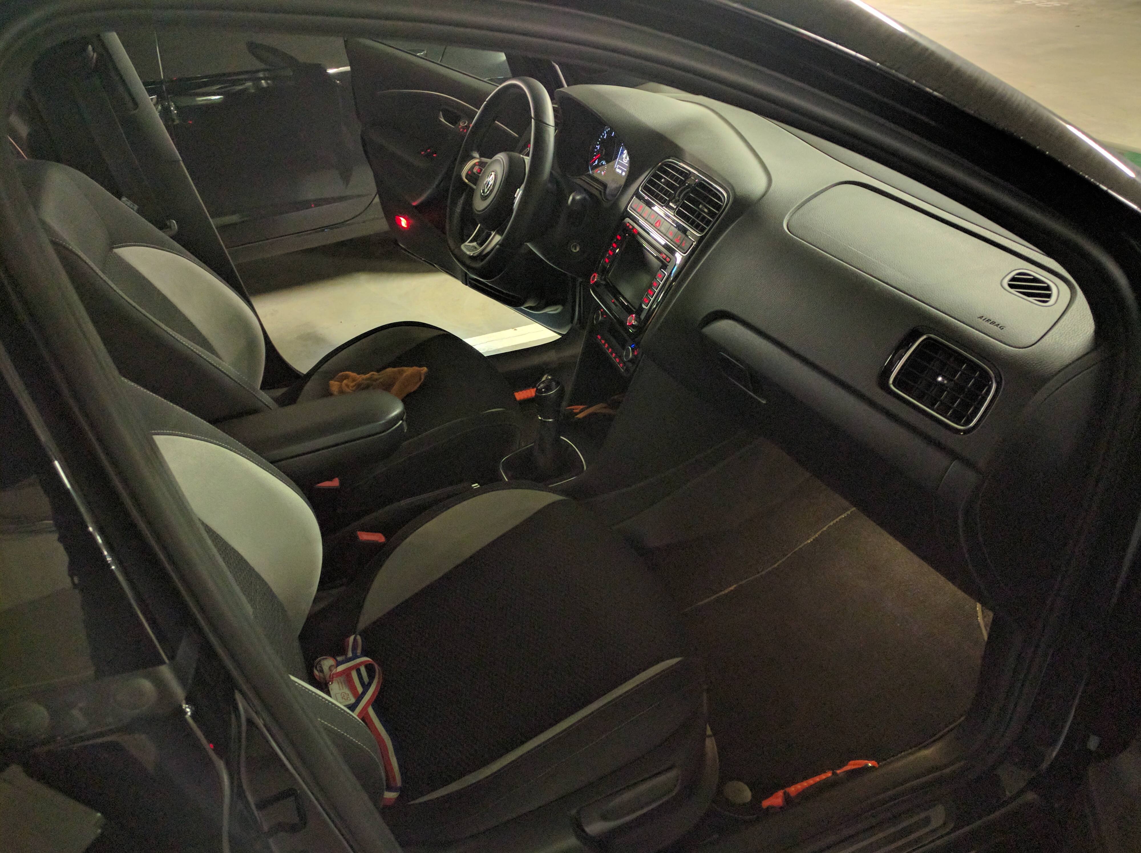

Mods:
OEM R-Line interieur
OEM leren armsteun
OEM leren pook en handrem met grijze stiksels
OEM pianolak inleg
Afbeeldingslocatie: https://tweakers.net/ext/f/M26gyQSxJhiFyICvXNiHFMzx/medium.jpg
Mods:
OEM RNS510 DAB+ icm OEM bluetooth met rSAP
OEM Climatronic zwart/wit
OEM stoelverwarming
Afbeeldingslocatie: https://tweakers.net/ext/f/l91SMU2Rkc4zIRNxjVthOQfv/medium.jpg

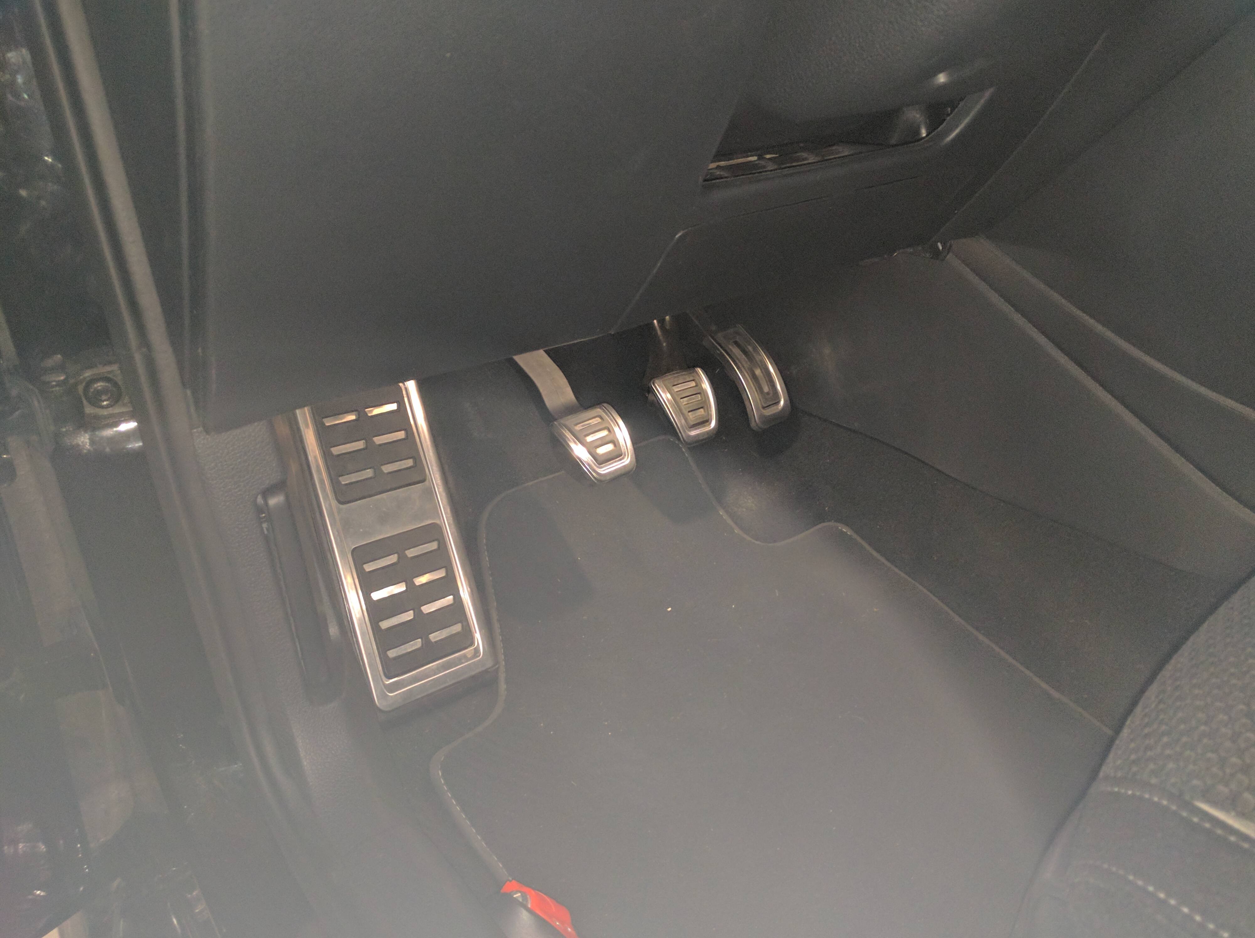

Mods:
OEM sportpedalen Polo 6C GTI
OEM deadplate Golf 7 GTI

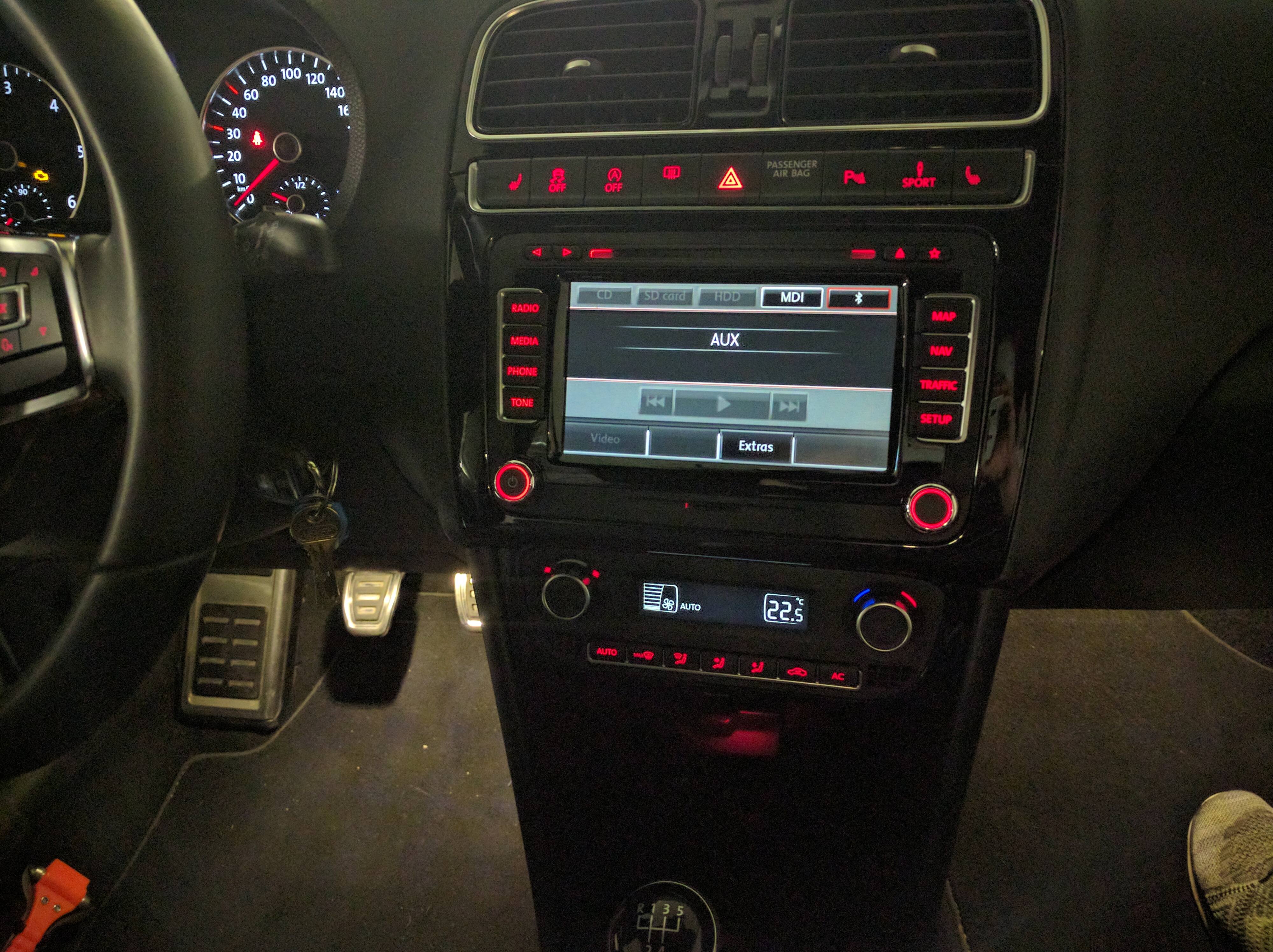

Mods:

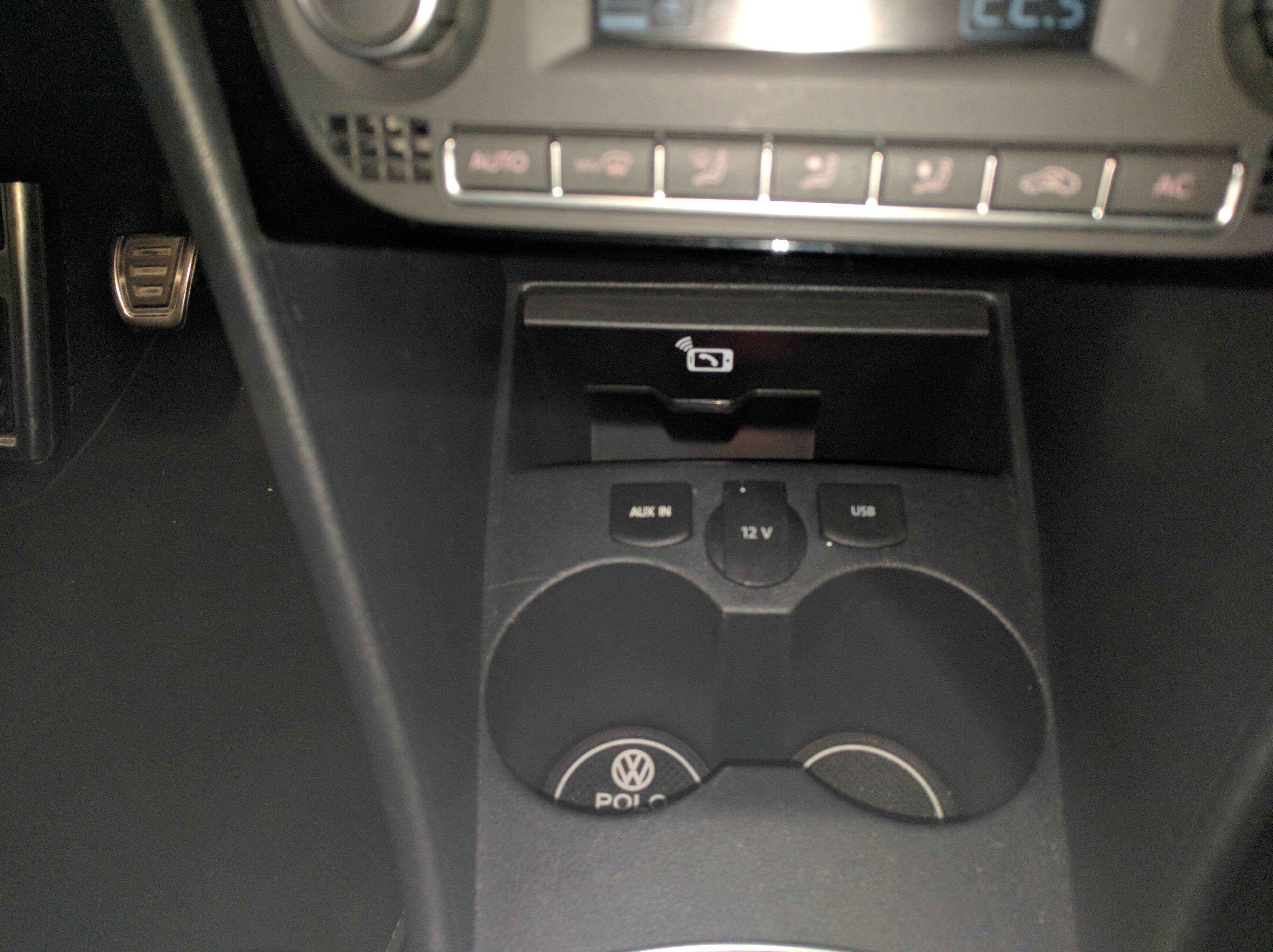

OEM Aux
QI lader (niet-OEM :P )
USB bluetooth socket, alleen voor laden

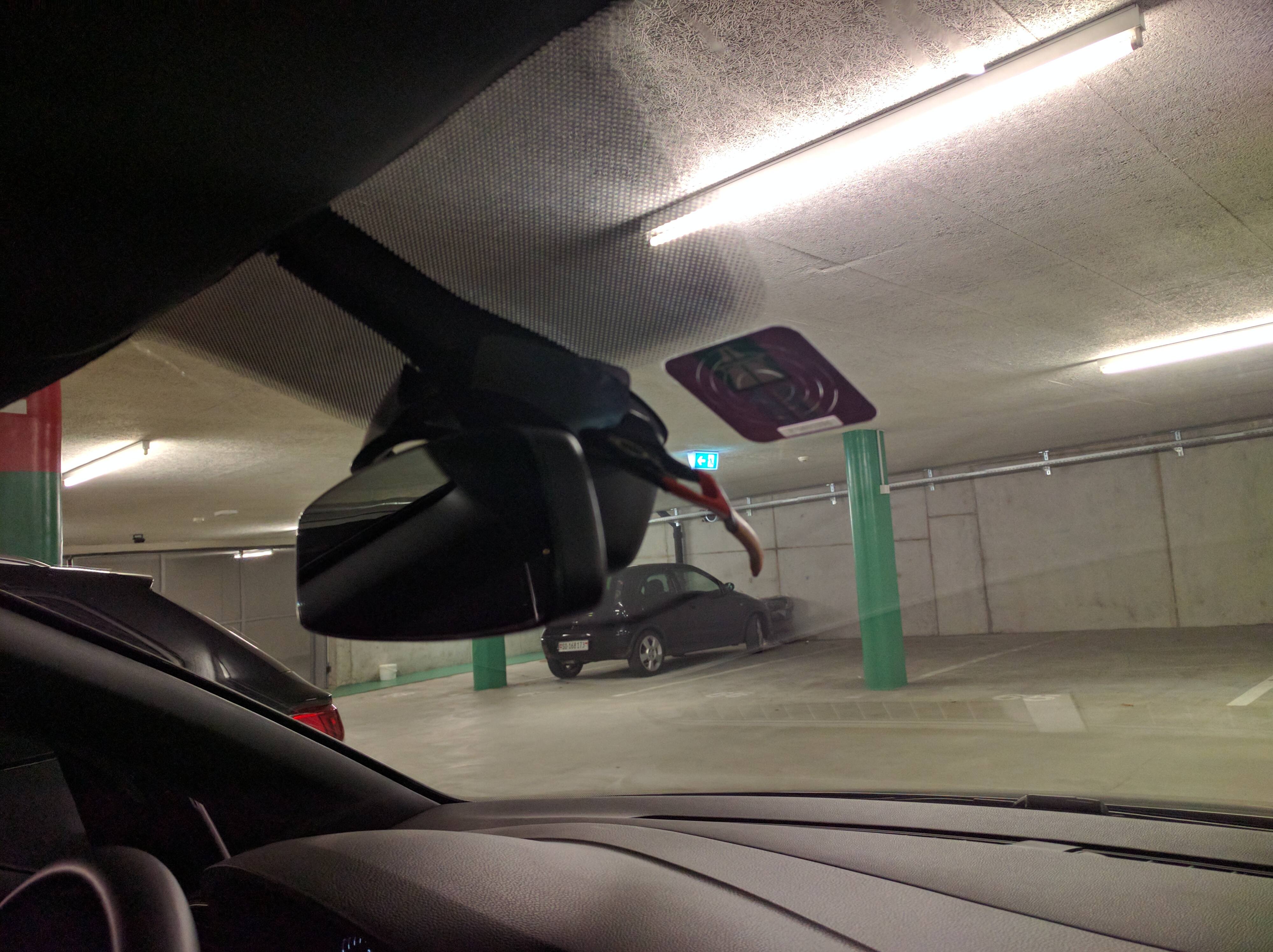

OEM dimmende binnenspiegel
OEM 6C voorruit

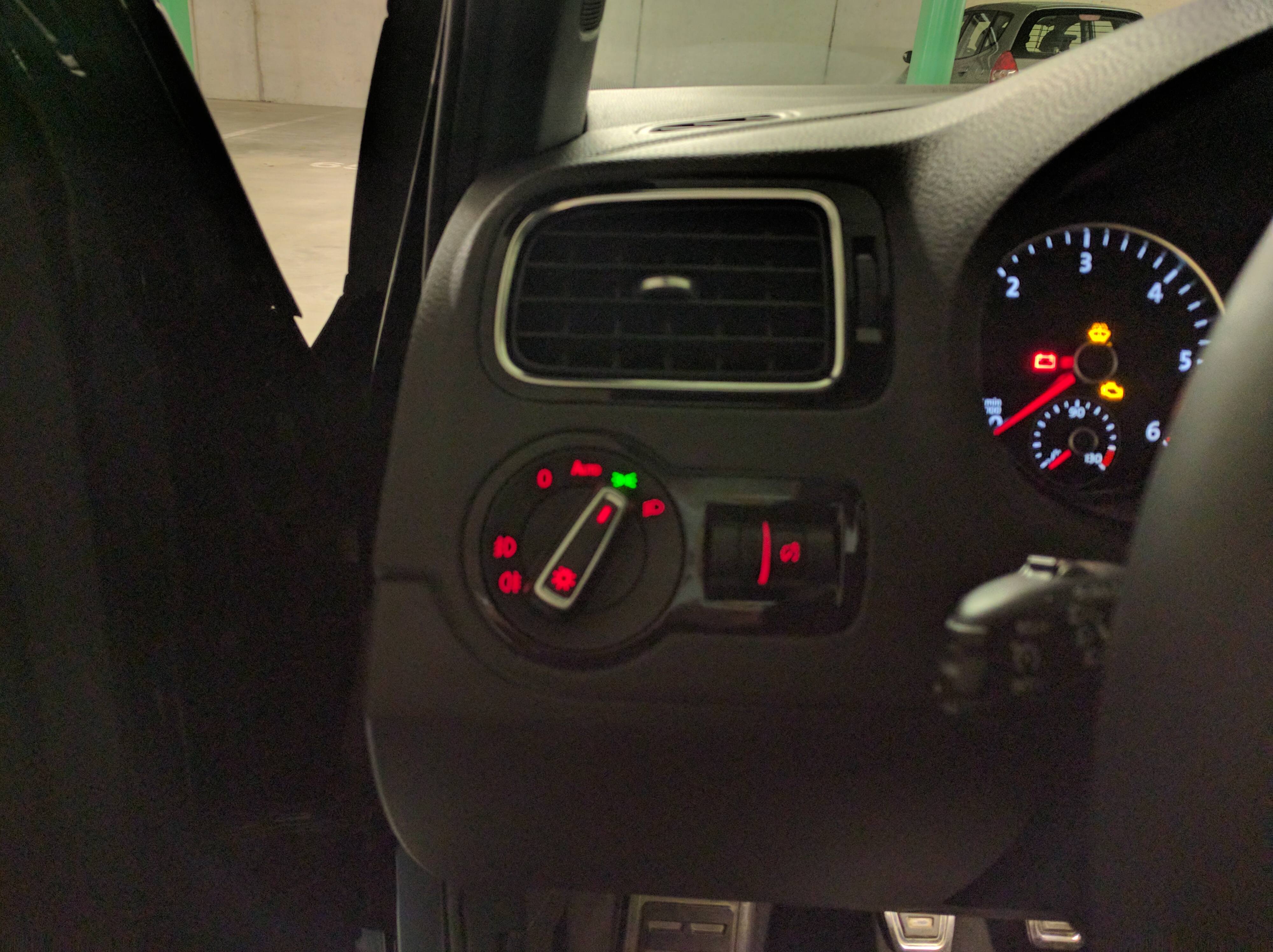

Mod:
OEM automatische verlichting icm CH/LH
Afbeeldingslocatie: https://tweakers.net/ext/f/CbKG02Miio3uVIwd2iDirwHp/medium.jpg

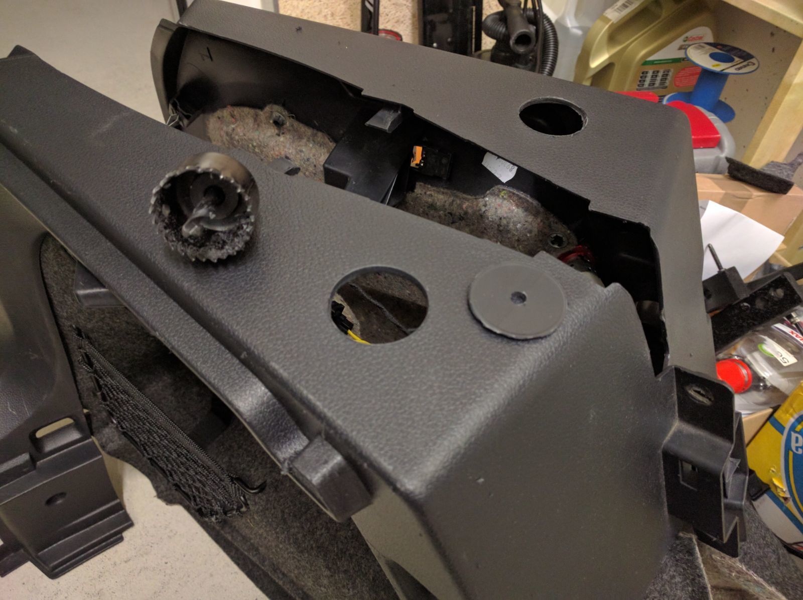

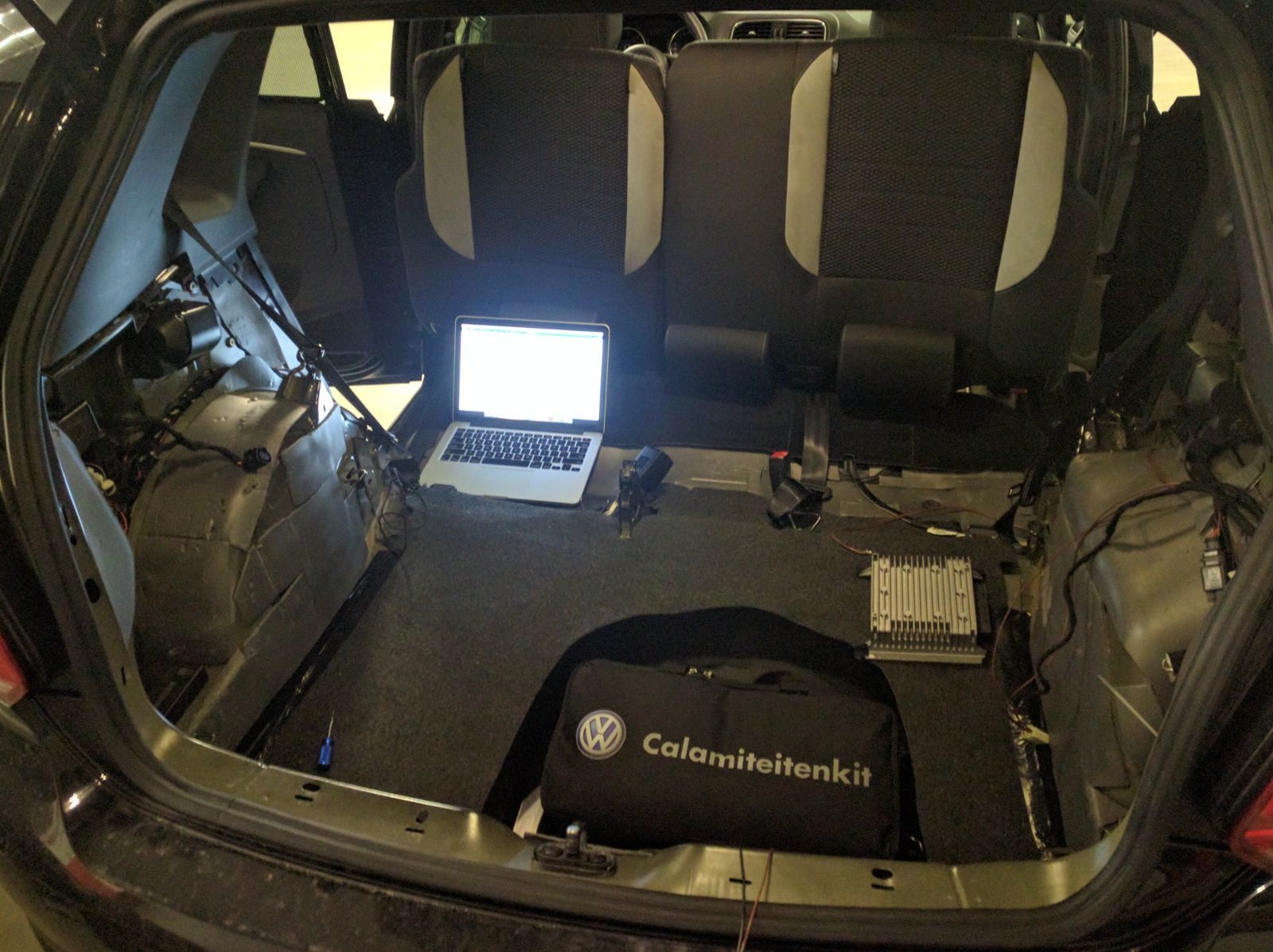

In de planning: OEM Dynaudio 10-kanaals (4x deur, 4x tweeter, 1x 2-kanaals sub)

Gaatje gemaakt
Afbeeldingslocatie: https://tweakers.net/ext/f/1AW22wkpmaZWgOA9yJ0FLhe2/medium.jpg
Tweeter erin geboord + gelijmd
Afbeeldingslocatie: https://tweakers.net/ext/f/cADUbBv5c355e9fItAGkFwX1/medium.jpg
bekabelen is begonnen
Afbeeldingslocatie: https://tweakers.net/ext/f/5RWewAlbchX1W8sBip4ac7BX/medium.jpg

Amp en subwoofer zitten erin en de kabels in de kofferbak liggen:
- versterker
- subwoofer
- tweeters
- massa
subwoofer staat op de boven onder de dubbele bodem, vastgezet met zelfklevend klitteband.
morgen verder :p

AMP + Subwoofer:
Afbeeldingslocatie: https://i.imgur.com/x5CfRVg.jpg

Zo. De Dynaudio zit er helemaal in.
Het viel me uiteindelijk nog wel mee hoeveel werk het was. Nadat eenmaal de kofferbak 'naakt' was, was het gewoon dom kabels trekken.
Vanaf de versterker lopen er de volgende kabels:
1x 12V naar zekeringenkast 30A, constante plus, 4mm2 kabel
1x massa naar massapunt in de kofferbak
1x can convenience high, naar trekhaak module
1x can convenience low, naar trekhaak module
8 kabels naar de deuren; per deur, 2 kabels voor de input.
4 kabels naar de subwoofer in de kofferbak
4 kabels naar tweeters achter; 2 kabels per tweeter in de hoedenplank drager
4 kabels naar tweeters voor; 2 kabels per tweeter in de A stijl
8 kabels naar de deuren; 2 kabels per deur voor de middentoon speakers
In totaal maakt dat een kabelboom van 32 kabels. Fwiew.
Ik heb de originele kabels voor de deuren simpelweg uit de deur koppel punten geprutst, en die in een stekkerhuisje gehangen.
Daarna een contra-huisje erin geklikt met daarin kabels naar de versterker.
Op deze manier blijft de OEM bekabeling redelijk intact liggen, zodat er ooit, wanneer nodig, zo terug gebouwd kan worden.
Laatste stapje was met VCDS nog even instellen in de RNS dat er een Dynaudio Soundsytem verbouwd is (BAP DSP) zodat de analoge uitgangen nu line-outs worden. Ook is er een Dynaudio logo in het boot logo nu. Vet! En de speaker monitoring staat op '00 Active Speakers (soundsystem).
In de CAN gateway moest 47 soundsystem even ingesteld worden en klaar was iichel.
Ik heb zeer bewust voor een Dynaudio systeem uit de Scirocco/Beetle gekozen, want deze heeft naast 8 speakers ook 2 kanalen op een losse subwoofer. Dat heeft voor mij toch meerwaarde.
Met het Plug en Play soundsystem had ik wel een de settings voor de Scirocco en Beetje geprobeerd, door middel van de Dongle en dat klinkt in de Polo prima. Dat had ik wel getest voordat ik dit systeem kocht.
Qua geluids 'belevenis', lastig te zeggen. Ik vond het Plug en Play soundsystem erg goed klinken, Dynaudio is anders. Ik moet er aan wennen. Ik vind het geluid goed, de 2 extra tweeters en subwoofer doen wellicht toch wat.
Ik vond het Plug en Play soundsytem wat 'bassiger', dit is wat rustiger, wat gebalanceerder.
Ik vond het allebei mooi. Mijn advies? Haal een plug en play soundsystem Stick Out Tongue Minder gedoe
Kosten in totaal... ik was 500 euro kwijt voor een gebruikte dynaudio set (4 boxen, 4 tweeters, sub, amp).
Aan stekkers was ik 54 euro kwijt (1x amp, 2x tweeter mannelijk, 2x tweeter vrouwelijk, 2x boxen achterin, 1x sub, 4x deur).
Daarbij komen nog een stuk of 100 crimp contacten en een metertje of 100 aan kabel.
De grijs op mijn gezicht? Onbetaalbaar.
Nu nog een Dynaudio stickertje zoeken...

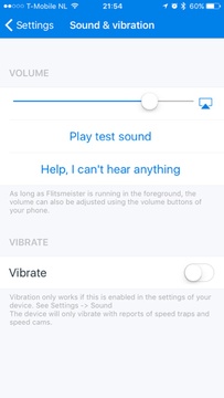

Je had me niet getagt vandaar de wat late reactie. Maar in flitsmeester heb ik geen instel mogelijkheden.
Zie afbeelding:
Flitsmeister
Af en toe dan komt er wel eens een file voorbij die 0km is en dan doet hij het perfect file 0km stem en daarna file afgelopen stem en dan gaat hij meteen terug naar de radio.
Rainesh schreef op donderdag 17 november 2016 @ 12:28:
Waarschijnlijk even in flitsmeister ook instellingen aanpassen over hoe hij zn geluid weergeeft. Het kan als een "oproep". Ik denk dat hij daar blijft hangen. Is er een software update uit voor je Discovery?
  • Rainesh
  • Laatst online: 21:32
Rainesh
inbedrijf schreef op donderdag 1 december 2016 @ 09:15:
Zie afbeelding:
Klik op help ik hoor geen geluid :)
