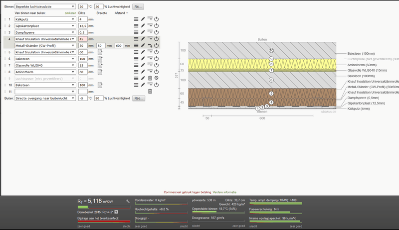

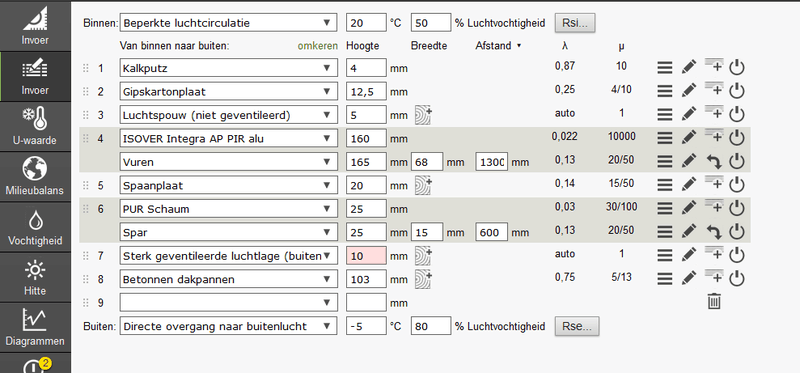

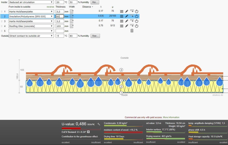

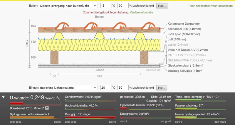

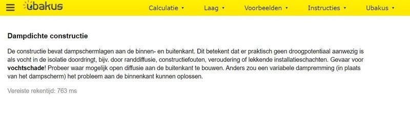

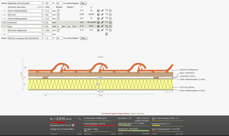

mijn huidige dak is dit. lijkt niet zo best
maar het werkt al prima sinds 1986
of heb ik hier toch iets verkeerd ingevoerd?
voordat ik eventuele nieuwe isolatielagen in de berekening ga toevoegen is dat wel handig om te weten
[ Voor 9% gewijzigd door Slaveofthewave op 12-10-2020 21:18 ]
Ik vermoed dat tussen laag 3 en 4 een "Aussenluft" laag zal zitten. Beter gezegd: een raamwerk van tengels en panlatten waar de buitenlucht lekker kan ventileren.Slaveofthewave schreef op maandag 12 oktober 2020 @ 21:16:
hartelijk dank!
zoekvenster had ik gek genoeg over het hoofd gezien
Dan is er namelijk geen probleem met condens/vocht.

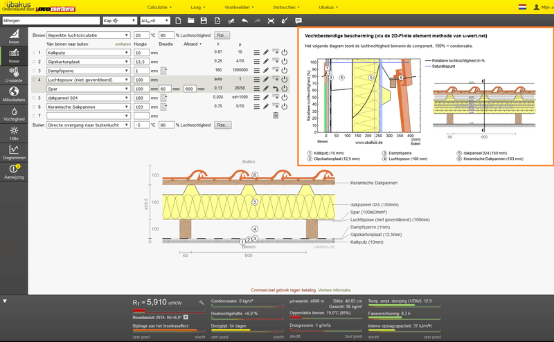

Ik wil hier toch nog even op terugkomen :-). Na wat zoekwerk lijkt het er op dat de isolatiewaarde van houtvezel/vlas/cellulose toch minder is, terwijl de prijs (volgens mij) aanzienlijk hoger is. Als ik op een aantal Duitse sites kijk (woon in Duitsland) dan kost houtvezelplaten (Steico) 50% meer dan Knauf Ekoroll 032.David schreef op maandag 12 oktober 2020 @ 13:59:

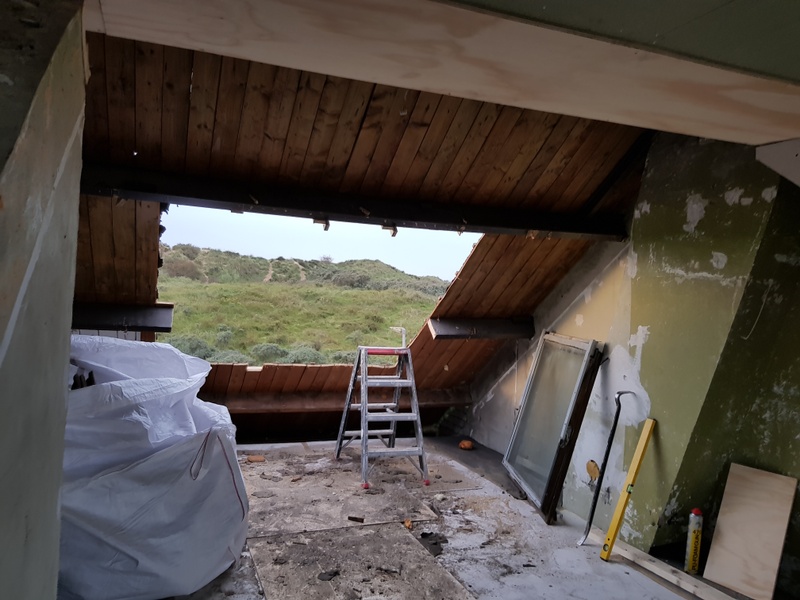

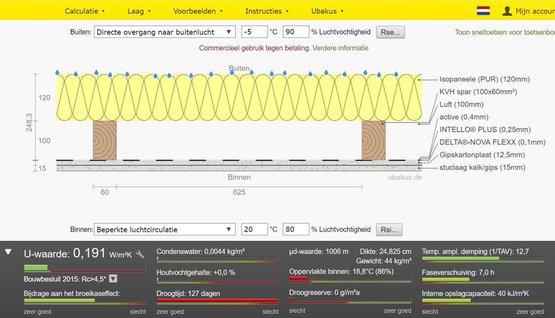

Met behulp van @_Arthur
de juiste ontbrekende materialen kunnen vinden en de rest opgelost door uit zijn voorbeeld wat af te kijken (houten onderdelen binnen een bepaald vlak)

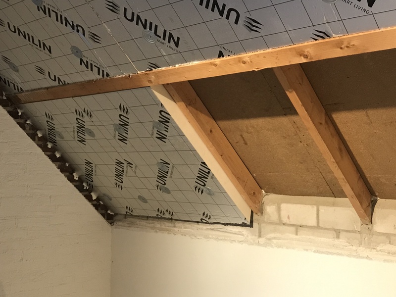

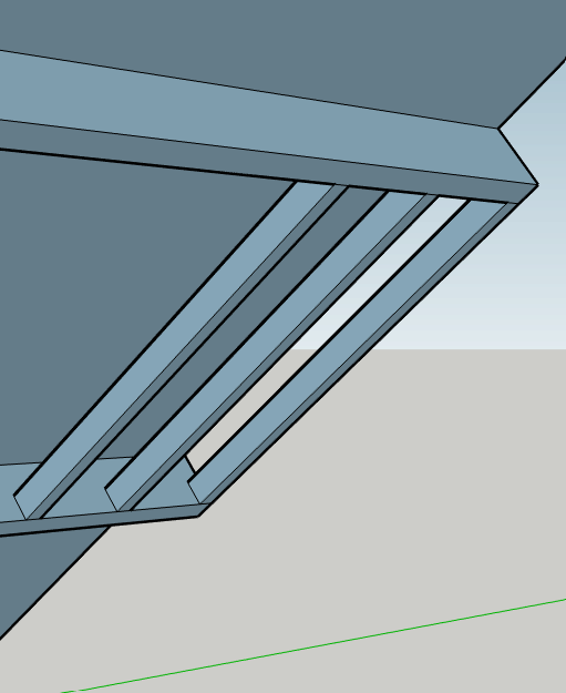

Hieronder het voorbeeld voor achter de knieschotten op de eerste verdieping waar het schuine dak al begint
Die ruimte is klein en het wordt lastig en onveilig om eea dampdicht af te werken oa met PUR. het enige materiaal dat hier een goed resultaat gaf was een extra laag EPS, wat prima is omdat dikte hier minder uit maakt. Ook houtvezel isolatie zou nog kunnen volgens ubakus, maar dat is prijziger.
:strip_exif()/f/image/UrJAw5uJ3keJjfMwEiuZY4id.jpg?f=fotoalbum_tile)

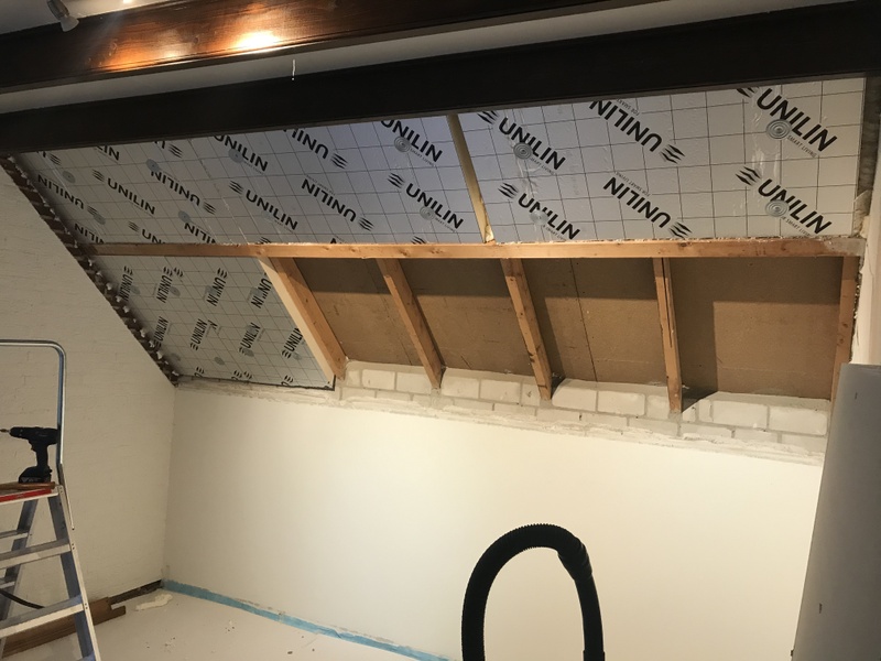

Hieronder voor de zolder isolatie waarbij de alu-PIR platen afgetaped zullen worden en de randen met pur netjes dichtgewerkt worden.
:strip_exif()/f/image/3HGgJKMfHRERuCsLygfMinIi.jpg?f=fotoalbum_tile)
wat denken jullie er van
steekt het zo goed in elkaar en is dit een veilige oplossing?

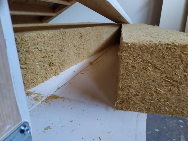

Hoe gaat het bij jou @Wuursj? Ik heb zelf de zolder bijna leeg, dus kan binnenkort beginnen met isoleren.Wuursj schreef op donderdag 17 september 2020 @ 09:11:
@Rube: Combineren is ook mogelijk. Ik combineer pavaflex en pir in een soortgelijke situatie (maar met minder dikte):
- 140mm Pavaflex tussen de goringen. Dat is nu eenmaal de dikte van mijn gordingen.
- 50mm PIR met mes en groef over de goringen heen. Vrij dun vanwege ruimte maar neemt ook alle koudebruggen weg. Kan uiteraard gemakkelijk dikker gekozen worden.
Zo krijg ik een (voor mij) acceptabele Rc waarde in acceptabele dikte en is de fase verschuiving en de temperatuur amplitude demping beter dan met alles PIR.
Bovendien vind ik pavaflex veeel makkelijker en afval-loos tussen gordingen te stoppen dan PIR op maat maken en afpurren. De alu laag van het laagje PIR is dan meteen de dampremmer voor de hele laag.

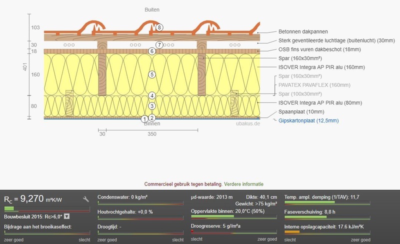

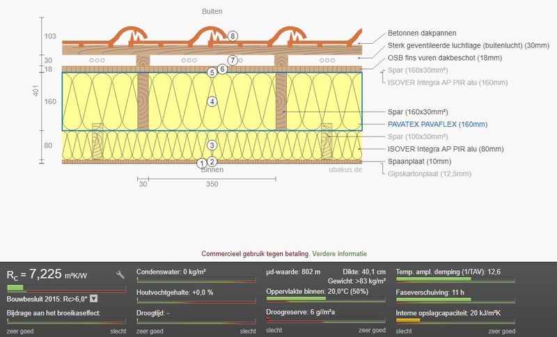

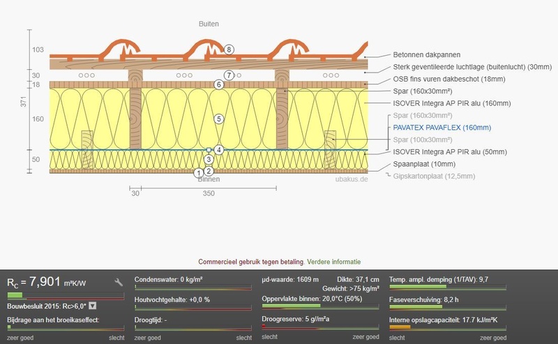

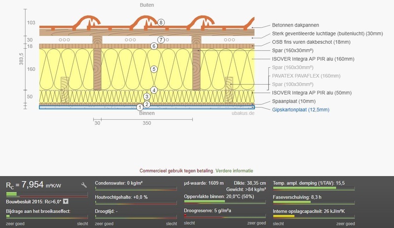

Edit, met plaatjes en gegevens:

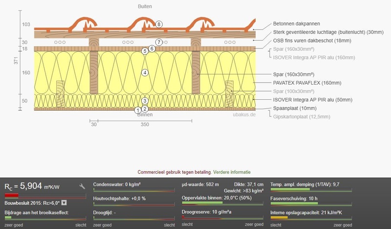

Optie 1: 160 mm pavatex + 50 mm pir + 10 mm spaanplaat
Optie 2: 160 mm pir + 50 mm pir + 10 mm spaanplaat
Optie 3: 160 mm pir + 50 mm pir + 10 mm spaanplaat + 12.5 gipskarton
Optie 3 geeft door het extra gipskarton nog weer een hogere interne opslagcapaciteit. Maar faseverschuiving neemt nauwelijks toe.
Optie 1 160 mm pavatex + 50 mm pir + 10 mm spaanplaat
:strip_exif()/f/image/HtxzrdtaAd9KWLeLtnkuUxlQ.jpg?f=fotoalbum_large)
Optie 2 160 mm pir + 50 mm pir + 10 mm spaanplaat
:strip_exif()/f/image/HQumjAcspv7QqIyjijAHtib5.jpg?f=fotoalbum_large)
Optie 3 160 mm pir + 50 mm pir + 10 mm spaanplaat + 12.5 gipskarton
:strip_exif()/f/image/sCKcG5IICzFbchZGgTx2Nmsk.jpg?f=fotoalbum_large)

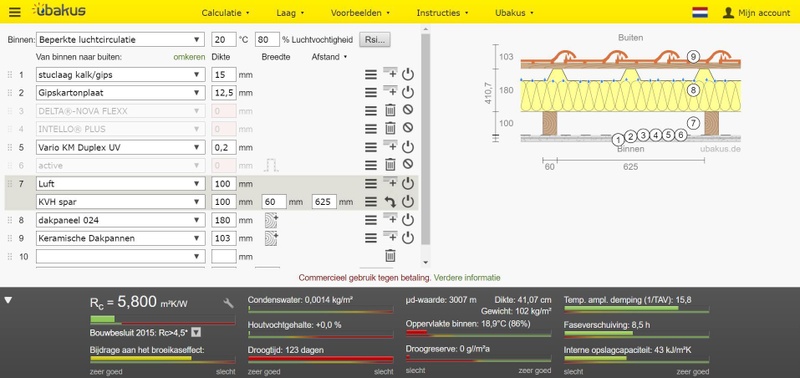

Edit 2:
Net als voorgaande, maar nu met 80 mm i.p.v. 50 mm isolatie voor de 2de laag, aangezien ik dat ook nog wel kwijt kan.
:strip_exif()/f/image/8EItiJdWMtrqNB9mRcLrY55T.jpg?f=fotoalbum_large)
:strip_exif()/f/image/Ci6NGRakGf0Y29ZNGma220AI.jpg?f=fotoalbum_large)
[ Voor 32% gewijzigd door rube op 13-10-2020 09:12 ]

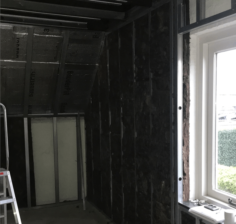

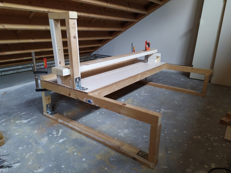

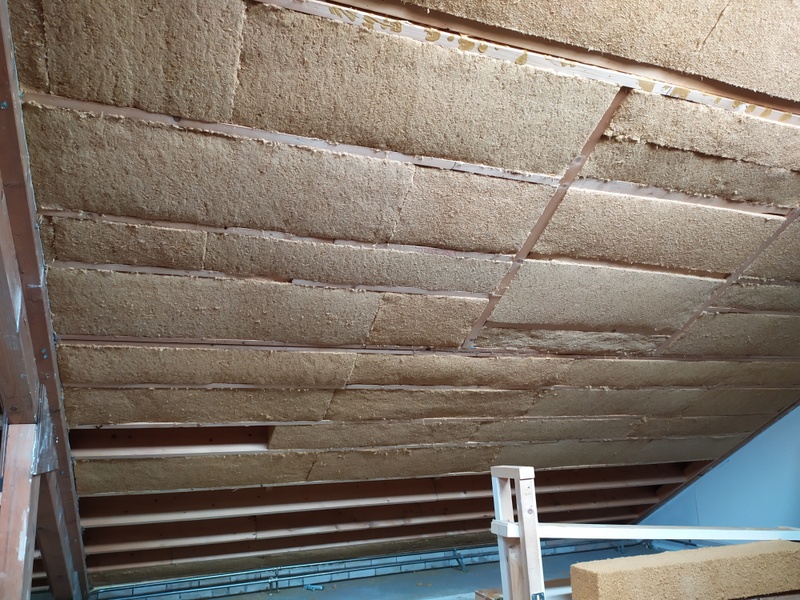

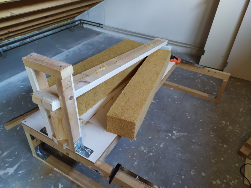

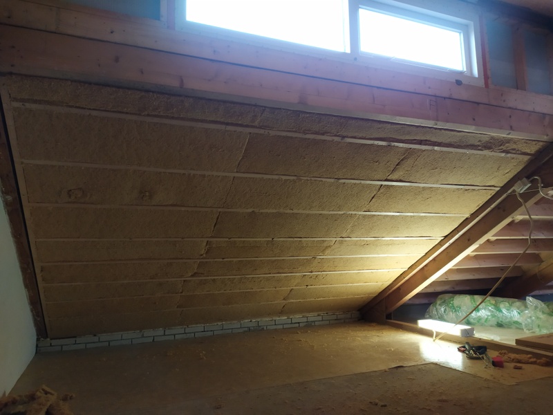

Nou prima. Afgelopen zondag weer verder gegaan en ben nu bijna op de helft (1 wand en 1 schuin dak) met de pavaflex. Komend weekend eens kijken hoe het pir bevestigen gaat.
Ik heb gemerkt dat ik op een tafel tweezijdig inzagen met de invalzaag langs een liniaal en dan het laatste stukje met een handzaag de gemakkelijkste manier vind voor het op maat maken. Nauwkeuriger en sneller dan met alleen een handzaag. Ik zat met een HoH van 400mm en dat betekend veel zagen
Maar dat zou bij PIR en zeker steenwol alleen maar irritanter zijn. Wat dat betreft is het spul ideaal, geen irritaties, geen afval, geen ongezonde situaties. Alleen wat plukken door het zagen op de grond en in de invalzaag.
De andere wand is wel HoH 600 en dat zou een stuk sneller moeten gaan.
Ik hen dat destijds ook gelezen.Dus in hoeverre is een dampdichte aansluiting door PIR aan de warme zijde icm houtvezelplaat aan de koude kant nu wel of niet ok
Schuin dak adviseren ze wel een folie aan de warme kant voor de zekerheid.. Dat laagje pir fungeert prima als dampremmer lijkt mij. Dus lijkt mij ok. Ubakus geeft ook alleen maar prima waarden in alle simulaties die ik heb gedaan.
Andersom heb je meer kans op moeilijkheden en ik denk dat daar het stukje met pir vooral over gaat. Als ik pafaflex onder mijn platte dak stop waar al 120mm pir op ligt, moet ik uiteraard oppassen en niet te dik gaan. Zorgen dat het condensatiepunt in het pir ligt en niet in de houtvezel. Daar twijfel ik nog over.
Mijn wanden hou ik wel dampopen met OGB+dampopen doek aan de buitenkant, OSB mes-en-groef met gelijmde naden aan de binnenkant.
Vuistregel bij houtvezel blijft: buitenkant damp-opener dan de binnenkant. Met een laag pir aan de binnenkant voldoe je daar mij inziens aan.
Als de fase-verschuiving en warmte isolatie in de zomer belangrijk voor je is, is deze optie denk ik de betere. Echter, die fase-verschuiving is leuk voor als het eenmalig erg warm is, maar zoals afgelopen zomer dat het een week of langer 30+ is, gaat het niet meer werken; je hele huis wordt warm en dan heeft een dergelijke isolatie van alleen het dak minder nut uiteindelijk.rube schreef op dinsdag 13 oktober 2020 @ 08:46:
Edit 2:
Vergeet ook de buitenmuren op de zolder niet; als die nog steeds maar een RC van 1,3 hebben, dan warmt de constructie via die weg op.
Qua dampopen e.d. kan je zoals je al gedaan hebt spelen met verschillende constructies in Ubakus, daarmee krijg je (vind ik) een goed idee wanneer je toch echt dampdicht of geheel dampopen moeten bouwen.
Ik heb gemiddeld 310 mm HOH (met 100 min. en 375 max.) dus ik moet ook veel zagenIk heb gemerkt dat ik op een tafel tweezijdig inzagen met de invalzaag langs een liniaal en dan het laatste stukje met een handzaag de gemakkelijkste manier vind voor het op maat maken. Nauwkeuriger en sneller dan met alleen een handzaag. Ik zat met een HoH van 400mm en dat betekend veel zagen
Ik heb niet echt een goede invalzaag, ik dacht er aan om een mal te maken waarin de handzaag alleen maar op en neer kan halen door een lange sleuf, zodat het automatisch recht gaat. Als dat niet werkt moet ik maar kijken naar een nieuwe invalzaag.

Ik maak op de 1e en zolder etage ook voorzetwanden in in elk geval de kamers. Metalstud van 50mm breed. Deze op 60mm van de muren plaatsen (geen koudebrug van het materiaal op die plekken). Achter dit frame 60mm Knauf Acoustifit en in het frame 45mm Knauf Acoustifit.rube schreef op donderdag 15 oktober 2020 @ 16:23:
Voor de muren wil ik ook voorzetwanden gaan plaatsen zodat ook die extra geïsoleerd zijn. Daar verlies ik wel ook masse, faseverschuiving, maar krijgen we extra isolatie terug. Daar moet ik dus ook nog kijken wat handig is, hoeveel isolatie.
Dit is mijn huidige (buitenmuur) opbouw:
/f/image/c1zqkBHRHwJVRmW6Hy5pknO1.png?f=fotoalbum_large)
Dat ziet er dan zo uit (met in de achtergrond de 16cm PIR tegen het dakbeschot).
/f/image/jHXjXl1w1WhyxgnFFQ7z85ew.png?f=fotoalbum_large)
Bij renovatie zullen de isolatiemaatregelen helaas nooit perfect zijn. Wat je met nieuwbouw natuurlijk wel kan realiseren.

Interessant topic. Ik ben zelf een bestaand huis aan het isoleren en heb het dak als volgt gedaan. Het betreft een sporen kap met riet en toen ik begon keek je binnen nog tegen het riet.
- aan de binnenkant over de sporen 12 mm osb 3. Geschroefd op de sporen;
- daarop 80 mm pir met aluminium cachering. Deze heb ik op het osb gelijmd. Dit geeft een niet onderbroken isolatielaag. De naden met Siga luchtdicht tape;
- dan tengels met tellerkop schroeven door de pir en osb in de sporen. Waar het niet anders kon zitten de schroeven alleen in het osb vast;
- plafond/stukplaten (gips).

@RichieB en @Wuursj
Het is dit geworden:
:strip_exif()/f/image/gvgikh2Kp43ydeCzBMAk4syj.jpg?f=fotoalbum_large)
De balken bovenop scharnieren aan de achterzijde. Aan de voorzijde ga ik waarschijnlijk nog iets maken zodat ik het daar ook vast kan zetten om de isolatieplaat mooi te klemmen.
Aan de linkerkant loopt een balk die ik met lijmklemmen vast kan zetten op de gewenste maat. De zaag "loopt" mooi haaks t.o.v. de onderplaat.
Volgende week kan ik proberen of het een beetje werkt. Ik moet namelijk erg veel op maat maken.
Ik heb er ook nog een handzaag bijbesteld die goed zou moeten werken met pavaflex.

Wat een machine
Ik kieper de PIR plaat hier gewoon op de workmate (in lage stand). Heb ook wel redelijk wat moeten zagen, maar gelukkig weer niet elke plaat. En ja, dat zaagt niet 100% recht. Scheelt ook als je handzaag van wat dikker staal is; dan loopt ie ook minder weg.

Afgelopen week is er een dakkapel geplaatst en nu wil ik de rest van de zolder gaan isoleren.
Het dak uit 1954 bestaat uit (van buiten naar binnen): dakpannen, panlaten, oldskool bouwpapier, dakbeschot (mes/groef), gordingen ca 165x60 op 119cm uit elkaar. (hieronder een foto).
De doel Rc-waarde is 6.
Ik heb al veel gelezen op dit topic en ook Ubakus gebruikt.
Ik wil voor 170mm glaswol Knauf Naturoll 032 gaan tussen de gordingen, met name omdat ik allerlei hoekjes en gaten heb richting de dakrand/spouwmuur. Daar overheen 40mm PIR en dan een dampscherm. Tot slot wil ik het afwerken met gips (9,5mm bijv).
Ik blijf alleen puzzelen met de bevestiging van de PIR en het gips op de PIR.
Het idee wat ik nu heb ik om tussen de horizontale gordingen verticale balkjes te zetten (bijv. 33x69) HoH 300mm. Daartussen en daarachter komt dan glaswol. Vervolgens schoef ik de PIR platen daarop vast en pur ik kieren dicht. Er is dan geen hout meer zichtbaar aan de binnenzijde...
Maar hoe plaats ik dan het dampscherm en het gips? Folie spannen en dan horizontale latten door de PIR heen op de verticale balkjes schroeven? Maar dan beschadig ik weer de folie bij het schroeven van de gipsplaten op de horizontale latten (of hele dikke latten gebruiken..)
Of is het handiger ook gewoon de PIR tussen verticale balkjes te doen en dus de voorkant van de balkjes 40mm voor de gording uit te laten komen?
Ik ben beniewd naar creatieve ideeën!

Voorbeeld van verticale balkjes tussen de gordingen:

Hier ook weer verder met kamer nummer zoveel. Veel zaag werk. Ik werk de kleine verticale balkjes direct weg achter de PIR platen; dus moet er een hap uit de plaat + een schuin stuk er aan. Kost wat meer tijd, maar krijg zo wel een nettere laag.
:strip_exif()/f/image/jls1Q4fe8IBLNIpwRGi8zXSa.jpg?f=fotoalbum_large)

Hier zijn erg veel verschillende meningen over, met verschillende argumentatie. Ook heb ik in de bekende tool zitten spelen met allerlei verschillende samenstellingen. De uiteindelijke keuze heb ik toch gemaakt o.b.v. boerenverstand. Naar mijn idee kan mijn dakbeschot nu altijd voldoende ventileren, mocht er ondanks alles afpurren en aftapen toch nog ergens een lek zijn waar het kan condenseren. Ook als er ooit een probleem is met een dakpan dat ik te laat ontdek, dan heeft het dakbeschot kunnen ademen.
Ja, ik heb een koude luchtstroom aan de buitenkant van mijn isolatie, maar volgens mij maakt dat niet veel uit zolang je het maar zo goed mogelijk luchtdicht afwerkt. Er zaten in mijn dakbeschot overigens ook al enkele ventilatie gaten in de nok, voordat het geisoleerd werd.
Nu breng je dus vochtige buitenlucht juist onder je dakbeschot.pentaw1nz schreef op dinsdag 27 oktober 2020 @ 08:45:
Wat jij voor ogen had, was ook mijn eerste gedachte, maar een bouwkundige raadde mij zeer af dit op deze manier te doen.
Het dakbeschot was sowieso al niet luchtdicht, meerdere kieren (aansluiting spouw/dak, bij de ventilatiepan en in de nok meerdere gaten. Ook bij de dakdoorvoeren meerdere kieren)._Arthur schreef op dinsdag 27 oktober 2020 @ 08:55:
De vochtige buitenlucht kan inderdaad onder het dakbeschot, maar aan de buitenkant van dit dakbeschot is dezelfde luchtstroom. Zolang de lucht niet condenseert gebeurt er niets mee. En door de ventilatiegaten i.c.m. een luchtdichte afwerking aan de binnenkant ben ik niet bang voor condensatie op het dakbeschot.
Mijn alternatief was de PIR platen rechtstreeks tegen het dakbeschot, zodat er geen luchtstroom mogelijk was. Mijn angst daarbij was echter dat als er een klein lek aan de binnenkant zou zitten, de warme lucht van binnen dan gegarandeerd tegen het dakbeschot zou gaan condenseren. 100% luchtdicht is erg lastig in een jaren 70 huis.
En zoals ik al zei; Er zijn veel verschillende meningen van bouwkundigen. Veel zeggen geen luchtspouw, anderen zeggen van wel.
Anyway, Ik heb het nu een jaar op deze manier.
Jij hebt aan de buitenkant ook een PUR laag die nagenoeg luchtdicht is, dus ik zou zeker het dakbeschot niet opsluiten tussen 2 lagen isolatie.
Mijn Ukabus plaatjes staan overigens ook nog wel in dit topic en dat klopte allemaal.

Klein stukje gedaan als test, tussen wand en spoor naast dakkapel.rube schreef op maandag 26 oktober 2020 @ 16:51:
Ik dacht dat je eerst nog pavaflex had, daarna de (tijdelijk) gekitte pir? Ben je hier al mee bezig, want ik zou wel graag wat foto's willen zien hoe het bij jouw zit. Ik ben nu nog 1-2 weken bezig met de pavaflex, maar daarna ook PIR en de afwerking.
Pir alleen kitten werkte niet omdat de gordingen waar ze op komen niet exact gelijk lopen en de pavatex ook nog een beetje moet worden aangeduwd door de PIR. Ik moest de PIR plaat dus nog een beetje aanduwen tijdens het lijmen en had geen zin om daar een poosje te blijven staan per plaat. Met enkele schroeven (eerst door een stukje afvalhout, kan ook met grote ringen oid) de plaat klemmen tijdens het lijmen/kitten gaat wel goed. Die schroeven (4,5x80) haal ik er weer uit na het uitharden van de lijm en pur. Niet te hard schroeven, het blokje hout (of ring) wordt zo in de pir geduwd. Ik gebruik nu niet-bruisende constructielijm van de action omdat ik die ook voor andere dingen gebruik. Maar zal ook wel goed gaan met andere lijmen/kitten.
Na weer verwijderen van schroefjes en overtollige PUR:
Nu nog naden en schroefgaatjes aftapen, dan OSB en gipsvezel er op.
Dit is wel een smal stukje maar denk dat dit bij de grotere oppervlaktes ook prima gaat. Ik ga wat grotere rest stukjes hout gebruiken zodat je met één schroef in een kruispunt, 4 platen PIR kan klemmen. De tong en groef in de PIR helpen wel om er een net strak oppervlakte van te maken.
Oh en goed aftekenen waar de goringen zitten die je straks niet meer ziet. Anders weet je niet waar je je OSB moet vastschroeven

Wat is in mijn geval dan verstandig, gewoon glaswol i.c.m. met klimaatfolie?
Bereken je constructie door en kijk wat het effect is met en zonder (dampremmende) folie's.aasIIX schreef op dinsdag 27 oktober 2020 @ 09:56:
Dat snap ik. Wil ik ook doen, maar is het mogelijk om glaswol met klimaatfolie te hanteren?
Dus Dakpan folie, isolatie, dakbeschot. (dit zat er al).
En dan nu dus Glaswol en dan klimaatfolie.
Glaswol en klimaatfolie kan altijd, maar wellicht dat je een beter oplossing kan vinden die met hetzelfde werk een hogere isolatiewaarde oplevert.aasIIX schreef op dinsdag 27 oktober 2020 @ 12:12:
Als je het doorrekent, heb je antwoord op je vraag of het noodzakelijk of overbodig is.aasIIX schreef op dinsdag 27 oktober 2020 @ 12:12:

Overigens krijg ik mijn huidige situatie niet helemaal lekker getekend in Ubakus. Nemen jullie de gordingen mee in de berekening? Hoe dan? Als massieve balk?

Mijn dakopstelling is als volgt:
pannen -> dakbeschot -> 8cm pur -> 2cm spaanplaat
Qua isolatie heb ik +/- 15cm ruimte tussen de "balken" waar het mooi tussen zou passen. (hier zit een extra houten plaat tussen van ong 2 cm als ik het goed zie, maar voorkom even sloopwerk in dit stadium)
Zie ook het plaatje voor de beeldgeving: https://imgur.com/a/hprJliK
Aangezien ik mijn werkkamer binnenkort naar zolder wil verhuizen, wil ik eerst de isolatie aanpakken om zo het comfort te verhogen en ook de stookkosten op zolder te verminderen aangezien ik het wel lekker warm wil houden daar (normaal staat de verwarming zo goed als dicht op zolder)
pannen -> dakbeschot -> 8cm pur -> 2cm mdf(?) plaat
https://www.ubakus.com/nl/rc-waarde-calculator/

Post eens een screenshot. En het antwoord is ja, die moet je meenemen.Overigens krijg ik mijn huidige situatie niet helemaal lekker getekend in Ubakus. Nemen jullie de gordingen mee in de berekening? Hoe dan? Als massieve balk?
Komt er zsm aan, moet hem opnieuw tekenen omdat ik vergeten was op te slaan_Arthur schreef op woensdag 28 oktober 2020 @ 15:12:
Minder dik isoleren.
V.w.b. minder dik isoleren. Ik wilde eerst dus Knauf Naturoll 032 gebruiken maar de enige manier om minder dik te gaan is door PIR te nemen om zo toch dezelfde isolatie waarde te behouden.
Dank! Bij deze even een screenshot._Arthur schreef op woensdag 28 oktober 2020 @ 15:12:
Ik kom dan met mijn huidige situatie op:
Dacht dat het MDF was, maar het is spaanplaat.
5120Wp Oost/West - PV Output
Kingspan Kooltherm (resolhardschuim) hebben nog betere isolatiewaarden, echter weer veel duurder.De_Bastaard schreef op woensdag 28 oktober 2020 @ 15:35:
Dat scheelt op de isolatiewaarde heel weinig, maar in de portemonnee heel veel_Arthur schreef op woensdag 28 oktober 2020 @ 15:47:
Ben je meteen van dat gekriebel af tijdens het aanbrengenDe_Bastaard schreef op woensdag 28 oktober 2020 @ 15:35:
Komt er zsm aan, moet hem opnieuw tekenen omdat ik vergeten was op te slaan. Het gaat me er even om dat ik geen vocht problemen krijg omdat het onderdak van Eternit Menuiserite platen is gemaakt. Niet afgeplakt zodat het wel gewoon ventileert.

Hier ook druk aan het isoleren.
Dit is de originele staat na de eerste renovatie(uit 2006):
Dit is 5cm glaswol op de plafonds/schuine delen(ligt er los in!) en op de wanden zat 4cm EPS.
Ik heb 14cm PIR(RD6.35) tussen de gordingen en op plafond geplaatst. Op de wanden zit 8cm PIR want anders leverde ik veel teveel ruimte in bij een toch al kleine kamer.
De 14cm dakplaten zitten op 1cm regels gelijmd om zo dezelfde dikte te krijgen als de gordingen. Gipsplaat zit direct op de PIR gelijmd en elke 30~40cm schroeven tot in het dakbeschot(voor het gevoel dat het echt vast zit
De CV en warm- en koudwaterleidingen heb ik in de PIR isolatie vastgezet, samen met wat electra.
Zo ziet het er nu uit:
Omdat het huis echt schots en scheef is moet er een hoop gezaagd worden. Daarbij is verbruik van PUR-schuim ook redelijk hoog. Ik heb daarom een low-expansion PUR gekozen. Fijn te verwerken met een pistool!
Wellicht heeft iemand hier er iets aan.

Ik wil het hellend dak van onze garage isoleren en twijfel over de vocht en dampremmende lagen. De opbouw is nu als volgt:
Dakpannen
Latten
EPS
Zachtboard
Het idee is om 15cm glaswol tegen het zachtboard aan te maken en af te werken met gipsplaten. Het wordt niet 1 glad plafond, we gaan de gipsplaten tussen de gordingen monteren. Een deel van de gordingen blijft dus zichtbaar.
De opbouw wordt dan:
Dakpannen
Latten
EPS
Zachtboard
Glaswol
Gipsplaat
Als ik het goed heb begrepen is de combinatie glaswol - EPS prima toepasbaar.
Edit: ik begrijp vanuit het verhaal van o.a. @LinuxMan dat ik klimaatfolie (Isover) moet toepassen en niet de standaard dampremmende folie die standaard al op het glaswol zit (+afplakken met tape). Dat is wel een stuk omslachtiger (en duurder) dan de standaard dampremmende folie afplakken. Maar heb geen zin in gedoe met vocht ondanks dat de EPS al 40 jaar oud is en waarschijnlijk niet volledig dicht gemonteerd is. Dampopen ondertussen dus.
Overigens lijkt glaswol zonder die zilveren folie vrijwel niet verkrijgbaar bij de standaard bouwmarkt.

@Verwijderd Gebruik de tool van Ubakus: https://www.ubakus.com/nl/rc-waarde-calculator/ , dan kun je e.e.a. simuleren en daarmee mogelijk je antwoord vinden.

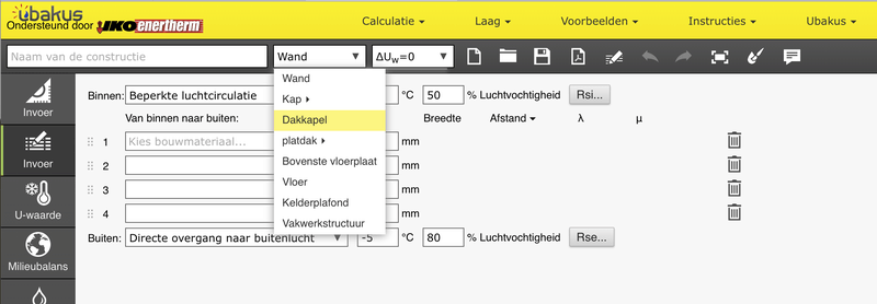

Aangezien hier wat mensen rondhangen die handig zijn met Ubakus hier mijn vraag. Ik heb mijn dakconstructie ingevoerd op de Ubakus site. Ales ziet er goed uit ik krijg alleen de melding:
Dampdichte constructie
De constructie bevat dampschermlagen aan de binnen- en buitenkant. Dit betekent dat er praktisch geen droogpotentiaal aanwezig is als vocht in de isolatie doordringt, bijv. door randdiffusie, constructiefouten, veroudering of lekkende installatieschachten. Gevaar voor vochtschade! Probeer waar mogelijk open diffusie aan de buitenkant te bouwen. Anders zou een variabele dampremming (in plaats van het dampscherm) het probleem aan de binnenkant kunnen oplossen.
Nu heb ik aan de binnenkant van de constructie geen dampremmer, maar een klimaatfolie voorzien, iets wat volgens mij een variabele dampremmer is zoals het programma voorsteld. Nu heb ik in het programma al verschillende folies geselecteerd die volgens mij als klimaatfolie en als variabele dampremming te boek staan, maar helaas de melding blijft. Doe ik wat verkeerd of moet ik misschien een andere folie selecteren?
Folien die ik heb geprobeerd:
DELTA®-NOVA FLEXX
INTELLO® PLUS
ISOFLOX ACTIVE
Alleen met hetzelfde resultaat
DELTA®-NOVA FLEXX
INTELLO® PLUS
ISOFLOX ACTIVE
Waar is je dakbedekking? Of dakpannen oid?
En ik zie ook graag het lijstje van de gebruikte materialen; dus in de interface de "Invoer" met potlood en lijstje (niet die met de geodriehoek).
[ Voor 28% gewijzigd door _Arthur op 02-11-2020 14:01 ]
@_Arthur Er liggen nu sandwich panelen op, dit wordt de ondergrond voor dakpannen, deze heb ik niet getekend aangezien ze verder niet relevant zijn (denk ik). Dit had ik wel even mogen zeggen, dank voor de opmerking.
Natuurlijk zijn die wel relevant; de hele constructie van binnen naar buiten wordt doorberekend. Met deze tool kan je niet maar een deel berekenen.lithoijen schreef op maandag 2 november 2020 @ 15:13:
En je stapelt nu 2 lagen klimaatfolie. Dat kan nadelig werken omdat ze dan dampdichter worden.
Ik gebruik Isover KM Duplex folie (best verkrijgbare) en Pro Clima intello Plus (schijnt net iets beter te zijn) en staan beide er in.
Bekijk ook even de disclaimer van Ubakus bij klimaatfolies...
[ Voor 3% gewijzigd door Wuursj op 02-11-2020 15:21 ]
@Wuursj Zoals vermeld heb ik er 3 folies instaan om te laten zien welke varianten ik heb geprobeerd. Natuurlijk heb ik ze 1 voor 1 laten doorrekenen op de website. Ik heb hem nu ingevoerd met de door jou gesuggereerde optie: Isover KM Duplex folie, de andere opties had ik al getest, maar ik krijg nog steeds de melding:
Volgens mij zijn zowel de geprobeerde Isover KM Duplex folie, DELTA®-NOVA FLEXX, INTELLO® PLUS en de ISOFLOX ACTIVE variabele dampremmers, waarom krijg ik dan nog steeds deze melding?
@_Arthur Ik heb de dakpannen toegevoegd, zoals ik verwachte veranderd dit weinig aan de uitkomst, maar dat kan meer geluk als wijsheid zijn. Helemaal klopt het nog niet, de panlatten worden op de trapezium profiel geschroefd waardoor ze ook aan de onderzijde ventileren, maar ik kan geen trapezium sandwich panelen vinden in het systeem. Nu klopt het

@lithoijen
Je hebt binnen een vochtigheidsgraad van 80% binnen. Met die waarde krijg je altijd wel een vochtprobleem. Maak daar een wat relaistische 60% (als het vriest buiten is binnen je luchtvochtigheid nomaliter aan de lage kant).
Met wat normalere waarden:
(al is de droogtijd nog best lang).
Er klopt sowieso iets niet want je Rc waarde is ook absurt laag.
Je klimaat folie is trouwens nog overbodig maar ik denk dat dit een start is?

@Wuursj Sorry, weer incomplete gegevens aan jullie doorgegeven. Het betreft mijn badkamer, ik heb de waarde daarom verhoogd naar 80%. Ik heb daar overigens goede afzuiging (wtw, met vochtsensor) en ik snap dat het daar niet altijd vochtig is, maar ben even van een worse case scenario uitgegaan. Tot 80% gaat dat overigens prima, maar ik wil graag de melding vanuit Ubakus snappen mbt de klimaatfolie
Bij deze de gebruikte materialen:
:strip_exif()/f/image/82PZdRJxSYvQeh8Zv0JfHAJo.jpg?f=fotoalbum_large)
Zoals jullie zien staan er verschillende dampremmende lagen in, maar is er maar 1 actief, de rest staat uit.
De RC waarde is overigens niet laag, maar je ziet daar de U-waarde niet de R waarde. Heb ik nu even voor je aangepast. De dakplaten hebben in werkelijkheid een Rc van 6.20, maar dat krijg ik niet ingevuld in combinatie met het juiste profiel dakplaat. Dit komt in de buurt:
[ Voor 39% gewijzigd door lithoijen op 02-11-2020 16:37 ]
Je hebt een damp-sper nodig, niet klimaat folie. Dit is dus met 20graden binnen en 80% luchtvochtigheid.
En bij het materialen overzicht zijn de λ en μ waarden van de producten ook erg belangrijk om te laten zien. De μ laat b.v. zien hoe dampdicht/open een product is.
[ Voor 22% gewijzigd door _Arthur op 02-11-2020 16:43 ]
@_Arthur Ubakus raad een dampdichte laag anders sterk af en adviseert een variabele dampscherm (oftewel een klimaatfolie) :
Alleen snap ik niet als ik die invoer ik maar dezelfde melding blijf krijgen.
Overigens vind Ubakus het verder gelukkig prima.
Die melding had ik ook. De default constructie is "Wand". Die moet je aanpassen naar Kap of Dakkapel.lithoijen schreef op maandag 2 november 2020 @ 15:50:
Nu wel een vreemde melding:
Componenttype
Dit constructie bevat dakpannen, maar het gekozen type component is geen dakpannen. Controleer of uw invoer correct is.
Geen idee hoe ik dit oplos
@RichieB Weer wat geleerd, nooit geweten dat die optie er was. Maakt in mijn geval overigens weinig uit de melding blijft gelijk.
@lithoijen ik heb net een heel dak klaar met isover km folie, echter bij de badkamer niet aan te raden. De dampdruk is daar idd zo hoog 24° 80% rlv dat je een dampdichte folie eronder zou moeten maken, dat kan niet als er al kmfolie zit, dus ik maak in de badkamer een extra plafond tussen de muren, met een dampdichte folie erboven 10cm ruimte voor de km-folie
diskeltische lurker
@technopeuter Mijn gevoel zegt dat je gelijk hebt. Ubakus zegt van niet, die raad af om twee dampdichte lagen toe te passen en adviseert een klimaatfolie (al gaat Ubakus waarschijnlijk niet uit van een badkamer met bijbehorende luchtvochtigheid.
Gelukkig dat de berekening van Ubakus in beide gevallen geen problemen aangeeft.

Trouwens een foto van die dakpanelen? Want ben wel benieuwd hoe die er "in het echie" uitzien.
Zo geen foto voorhanden, wel een link. Je ziet ze veel op stallen, maar ook steeds meer als onderconstructie voor de pannen op woonhuizen.
Voordelen:
Voordelen:
- Goede ondergrond voor zonnepanelen, want sterk en waterdicht
- Mechanisch sterker dan traditionelen dakplaten
- Goedkoper dan traditionele dakplaten
- Zonder pannen bestand tegen weersinvloeden itt de traditionelen oplossing
- Moeilijker op maat te zagen, zeker bij de kilkeper of bij een dakkapel
- Leggen wat meer werk
- Minder geluidsisolerend
dat soort platen damwandsandwichpanelen heeft een dampdichte laag ( damp dichter dan een staalplaat gaat het niet worden) aan de boven kant, maar ook aan de onderkant. bij een dik genoeg isolatie pakket zal je geen problemen krijgen.
totdat je ergens een lek zou hebben, door veroudering ofzo dat is is bij een normale constructie idd iets om rekening mee te houden. (vergeet niet hoe urbanus "denkt" die ziet de plaat gewoon als losse elementen) deze platen zou je dan moeten gaan perforeren aan de bovenkant een klimaatfolie eronder hangen heeft geen zin er zit immers al een dampdichte laag boven. ik zou er gewoon vanuit gaan dat die platen niet gaan lekken en dus die waarschuwing negeren ( wat ik zelf ook heb gedaan voor mijn eigen dak
zoals je al zei ze zijn prima instaat om waterdicht te zijn zonder dakpannen. wel opletten dus wie en hoe er gaten worden gemaakt voor solarkabels, waar het kan op de nok schroeven e.d.
Het gaat dan ook niet om water of vocht vanuit de buitenkant, maar van condens dat vanuit de binnenkant door de gipsafwerking trekt en condenseert op de platen.
Ik heb mijn situatie ook maar eens in Ubakus gegooid maar heb wel enkele vragen over hoe ik dingen moet neerzetten in Ubakus.
1. Moet ik de gordingen meenemen in mijn tekening, zoja hoe? De schets zoals ik hem nu interpreteer is verticale zin waarbij ik lagen niet op elkaar kan stapelen (dus gording <> pir plaat <> gording <> pirplaat <> nok). De balken die je ziet zijn de kepers.
2. Wij hebben een onderdak van Eternit Menuiserite platen. Dit zijn zogenaamde asbestvrije platen die overlappend gelegd zijn. Deze laag is niet luchtdicht (niet getaped, o.i.d.) en is alleen gemaakt om bij een eventueel lek het water in goede banen naar de dakgoot te leiden, net zoals met asbestplaten vroeger gedaan werd. Ik heb hiervan de specificaties opgezocht maar kon niet alles wat je in Ubakus in moet vullen terugvinden. Kan iemand me hier toevallig mee helpen? Ik heb op diverse sites deze info gevonden:
Warmtegeleidingsvermogen: 0,25 W/mk
Dampdiffusieweerstand: 100/145 (in de fact sheet staat <145)
Soortelijk gewicht: <dit moet nog berekend worden>
3. Deze platen lijken te overlappen met de keper balkjes, hoe fix ik dat?
4. Nemen jullie rachelwerk voor gips ook mee?
5. Is een Rc van 4,7 "goed" ?
6. De vochtigheid zit op ~50%. Moet dit minder zijn? Ik heb nu nog geen dampremmende laag toegevoegd.
Bij platen met een dampdichte afwerking en een Rc van dik 6, hoezo gaat het daar dan condenseren?lithoijen schreef op dinsdag 3 november 2020 @ 10:16:
Dat kan nooit het koudste punt zijn. Ik zou achter je gipsplaat dan een dampdichte folie plaatsen en klaar. Met goede ventilatie zodat je gipsplaat weer droogt kan dat nooit een probleem opleveren.
