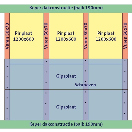

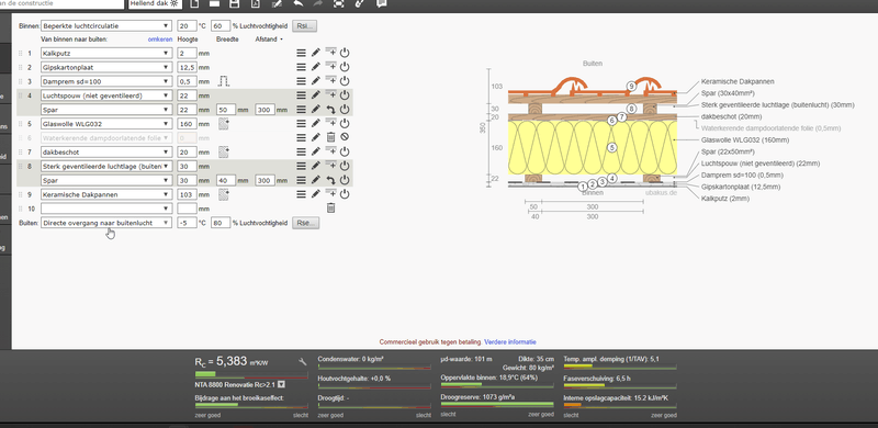

De zolder van mijn nieuwe woning wil ik binnenkort gaan isoleren. Het aanbod van soorten isolatie en folie is groot en ik ben dan ook op zoek naar wat advies/tips.
Het dak is vrijwel niet geïsoleerd en bestaat uit dakpannen, houten latjes, 1cm piepschuim en dan het dakbeschot. Het geheel ligt op gordingen van 16cm breed. Zie fotos.
Hoe zou ik dit het beste kunnen isoleren? Ik wil dit volledig van binnenuit doen. Ik zat zelf te denken aan PIR van 16cm dik, latjes erover, klimaatfolie, gips en stuc.
Ik twijfel alleen aan het soort folie. En maakt glaswol/steenwol veel uit? Kijkend naar gemak en isolatie waarde?
Afbeeldingslocatie: https://tweakers.net/i/TE7kv4jFyRHHRV8n1FX34t5W1_8=/232x232/filters:strip_icc():strip_exif()/f/image/0y7w9H0MN5ZiXLVw0doprRUj.jpg?f=fotoalbum_tileAfbeeldingslocatie: https://tweakers.net/i/IeNE4pDQhlkKdlqsZVprJ7COEQg=/232x232/filters:strip_icc():strip_exif()/f/image/624C7AzCegNuTCYuZIyoXqhm.jpg?f=fotoalbum_tileAfbeeldingslocatie: https://tweakers.net/i/Z_KWOkXRh2S3iSVHLyF8BXsLM0Q=/232x232/filters:strip_icc():strip_exif()/f/image/VdkPDFxCmPy83NiYJksq7rV8.jpg?f=fotoalbum_tile
Afbeeldingslocatie: https://tweakers.net/i/4td61pSntfI_DY9R1Ag46zZnfNE=/232x232/filters:strip_icc():strip_exif()/f/image/5dezcLUiVteMGHy0Uw9RTPB1.jpg?f=fotoalbum_tileAfbeeldingslocatie: https://tweakers.net/i/r9XnBGG1x4uFwBAJ6mOzyhBLUeU=/232x232/filters:strip_icc():strip_exif()/f/image/3nBLsHgdNKoulVumVKJ9SwSQ.jpg?f=fotoalbum_tile

Folkert schreef op woensdag 12 juli 2023 @ 07:57:
Je hebt dus een zeer brandbaar dak met die EPS erop. Ga je nog zonnepanelen (laten) plaatsen? Laat je dan goed over brandpreventie adviseren. Vanmorgen stond het nog in de krant, het aantal huisbranden is zeer sterk gestegen en er is nog geen overzicht wat de hoofdoorzaken zijn. Bij brandpreventie kijk je oa naar het verlagen van de kans dat het naar andere ruimte gaat. Is er brand op het dak, dan wil je uiteraard niet dat het naar binnen slaat. Dus de keuze van de binnenisolatie kan dit ondersteunen en ook de hoe de zonnepanelen gelegd worden kan sterk helpen bij mogelijk bluswerk. Dat bleek onlangs nog wel in Arnhem waar er geen enkele ruimte meer over was op het dak nadat de zonnepanelen gelegd waren, dat gaf giga blusproblemen, een aantal huizen waren volledig verwoest wegen gebrek aan blusopties en 6-8 andere huizen zwaar beschadigd.
..... isoleren? ... volledig van binnenuit.... PIR van 16cm dik, latjes erover, klimaatfolie, gips en stuc.
.... En maakt glaswol/steenwol veel uit? Kijkend naar gemak en isolatie waarde?
Allereerst: Is je dak tochtdicht en 100% regendicht?
Nee? Het liefst zou je dan eerst een dampopen/winddichte folie buiten onder de pannen plaatsen, maar je wilt alles van binnenuit. Dan is het raadzaam om eerst dat van binnen uit te doen. Dan weet je zeker dat er geen regen/wind de isolatiewerking kunnen gaan verstoren en ook is er veel minder kans op vochtproblemen. Gelukkig is zeker zo'n dunne laag EPS op het dak dampopen.
De isolatie keuze: Eigenlijk ben ik zelf meestal een voorstander van glas-/steenwol, maar met zo'n brandbaar dak al helemaal.
Met een basis type 032 glaswol ga je van een Rc nu van 0,6 naar 4,5. Dan kies je voor de boven genoemde zekerheid. Met 16 cm PIR wordt het dan ca 5,5 wat wel hoger is maar niet extreem.
Er zijn ook nog lambda 0,030 en 0,031 nog stijvere glaswol platen te koop. HET voordeel van zulke platen is dat ze nog meer zelfklemmend zijn na het afsnijden en je hoeft al dat gekl**i met PUR om de onvermijdelijke klieren af te werken ook niet te doen.
Afwerken met klimaatfolie (voor de zekerheid geen volledig dampdicht type), ik heb er maar even een snel gekozen en dan gipsplaten erop. Waar nodig ontkom je wrs niet aan extra rachelwerk, maar dat geldt vrijwel voor elke isolatie die je kiest.
Give it a thought, hopelijk krijg je nog meer reacties.

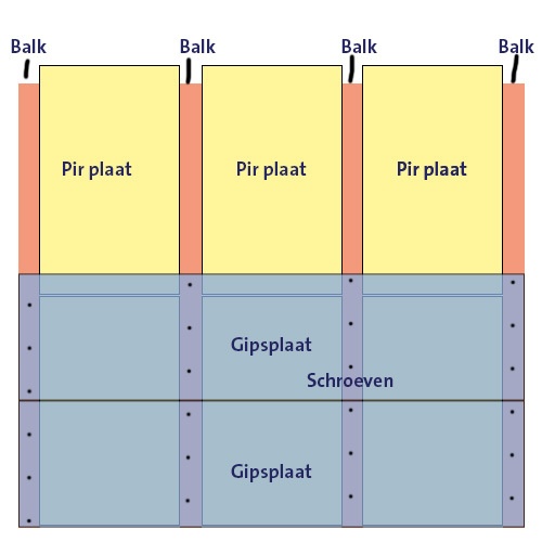

Ben momenteel bezig met het isoleren van ons oude gordingen dak. Tussen de kepers in zit glaswol (beide 75mm dik). H.o.h. afstand kepers is 430mm. Nu vraag ik mij af wat de beste volgorde aan de binnenkant nu is.
Of kepers - dampdichte folie - rachelwerk - gipsplaat
Of kepers - rachelwerk - dampdichte folie - gipsplaat
De eerste optie lijkt mij de beste, aangezien ik hier enkel bij het rachelwerk de folie doorboor. En op deze plek trekt de rachel ook goed op de keper en sluit het gat af. Desnoods plak ik nog tape over het schroefgat.
Bij de laatste weet ik zeker dat ik met elke schroef in de gipsplaat de folie doorboor.
Jullie mening?

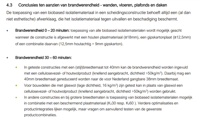

Mag ik hier een kleine aanvulling op doen?
Metisse heeft alleen brandklasse B als het in een constructie met een brandwerende afwerking als een gipsplaat zit, anders heeft het een Eurobrandklasse E!
Je ziet dus hoeveel dat gips voor brandwering kan doen, mits correct aangebracht, met een goede brandwerende nadendichting of wat sommige mensen doen (ik zag het ook op het forum!) , 2 dunne lage 9,5 mm gipsplaat in kruisverband monteren.

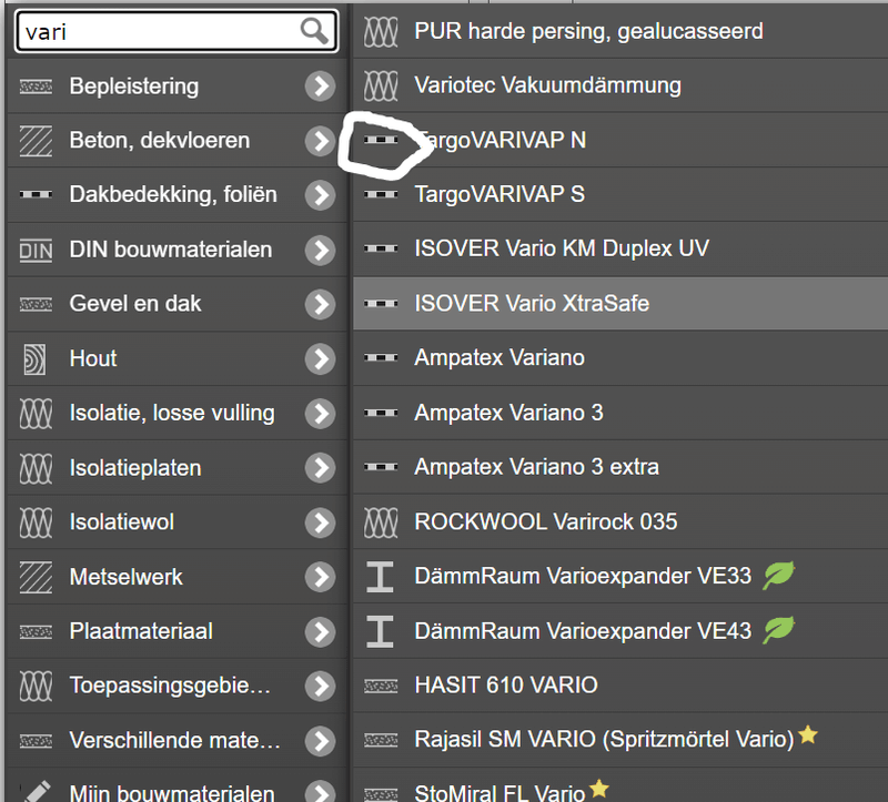

Bron: https://www.eco-logisch.n...%20Metisse%20isolatie.pdf

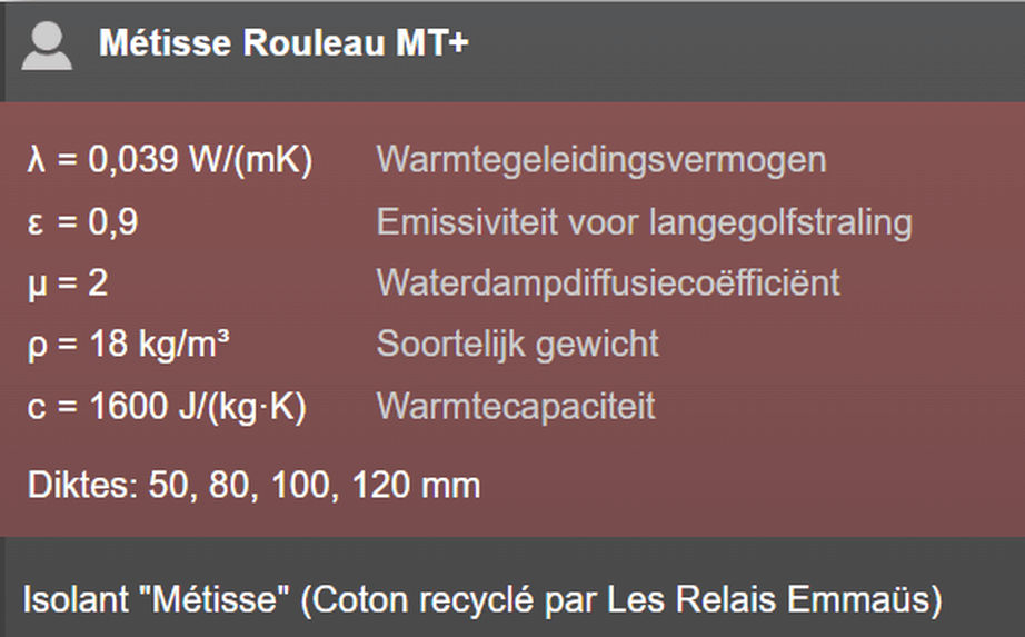

Ik had al eerder gecheckt, maar hier nog niet vermeld, dat Metisse geen 100% katoen is. Er wordt gemiddeld 15% polyestervezel doorheen gewerkt en dan (heet) geperst tot op specificatie. Dan werkt de polyestervezel dus als lijm/bindmiddel om de katoen bij elkaar te houden.

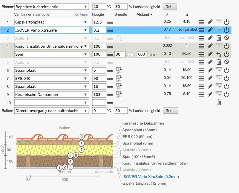

λ = 0,038-0,040 W/mK
C = 1300-1600 J/kg.K

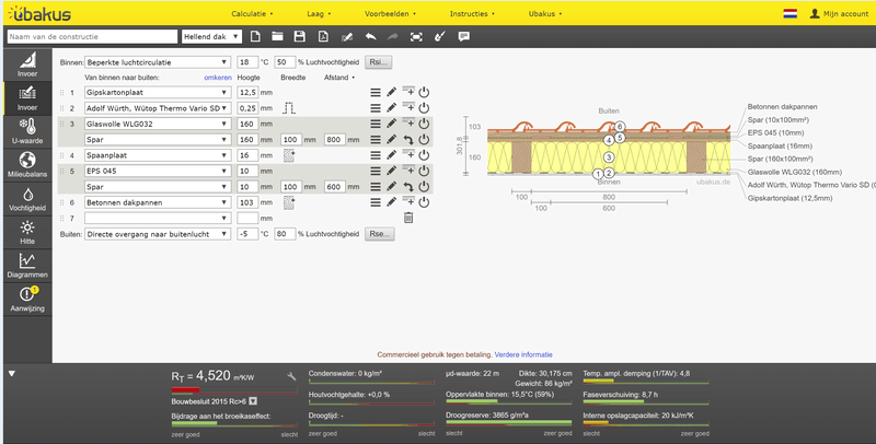

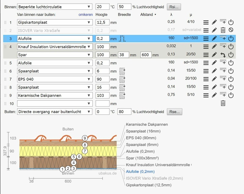

Zie ook Ubakus er staan 3 types in waaronder deze:
Afbeeldingslocatie: https://tweakers.net/i/Z8SA4bfrYS4DqzRp1IjIkDD-wB4=/full-fit-in/4000x4000/filters:no_upscale():fill(white):strip_exif()/f/image/8lgclLwb7tlhadzPuW0Hm7v5.png?f=user_large

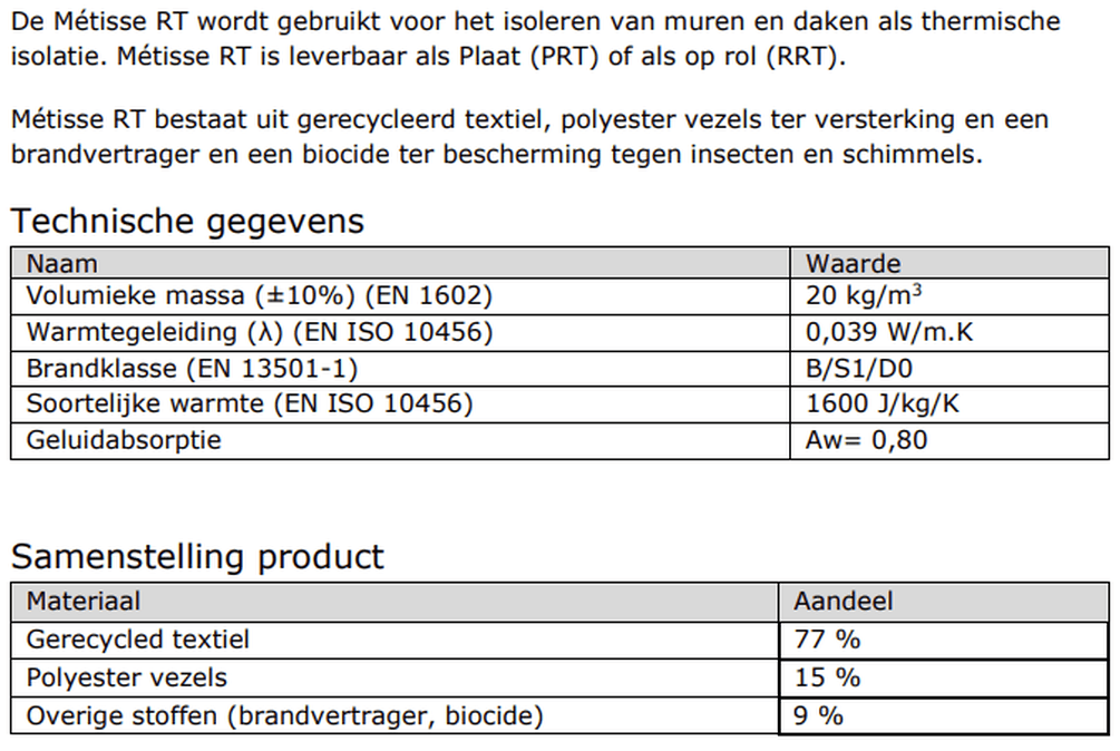

route99 schreef op vrijdag 14 juli 2023 @ 11:29:
Zeker mag dat, ik ben niet alwetend dus altijd geinteresseerd om bij te leren.
Hmm, als dat inderdaad alleen brandklasse B is i.c.m. de afwerklaag, dan zet het produktblad mij op het verkeerde been. Die zegt namelijk B/S1/D0 zonder verdere specificatie of aanvulling.
https://isolatienoord.nl/...nload/attachment/id/2304/
Ik zal eens navragen bij VRK.
  • Franciesco
  • Laatst online: 08:28
Aanvulling: het productblad gaat over de PRT variant, jouw link over MT+. Wellicht zit er een verschil tussen beiden? Eens even afwachten wat VRK te zeggen heeft.

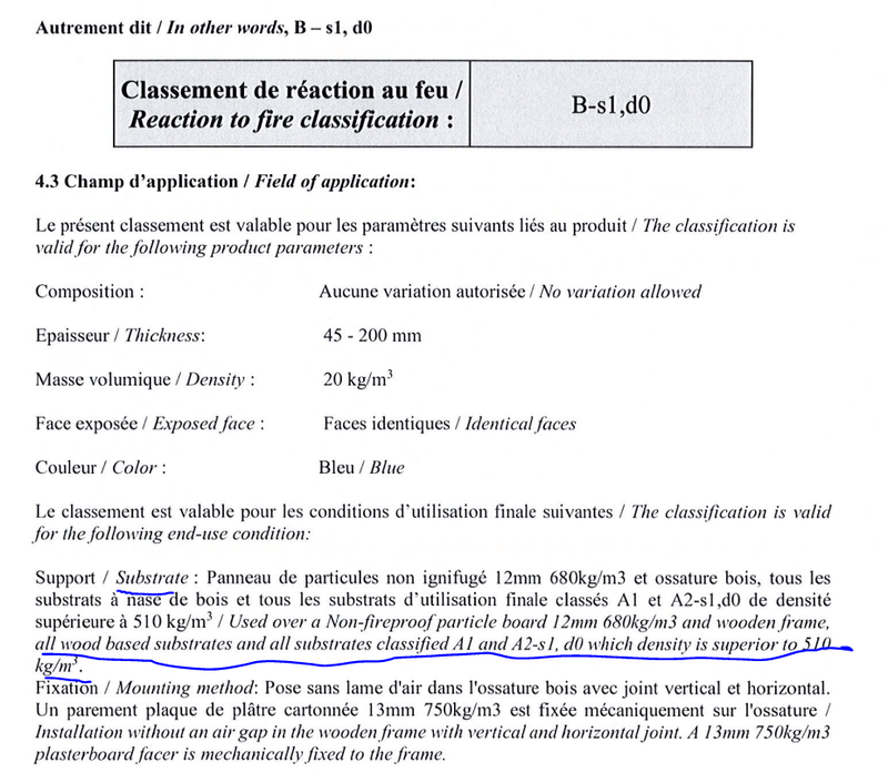

De VRK bron uit deze thesis schrijft hierover:
Fire class
Due to impregnation of the material, its fire class is E (VRK isolatie, 2011)
Maar dat is uit 2011.
Maar in de VRK folder zijn brandvertrager data (9% toeslag) te vinden die sterk lijken op die MT+, zie onder, alleen ze noemen het dan klasse B.
Ben benieuwd naar de data die ze jou verstrekken.

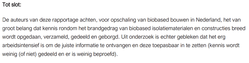

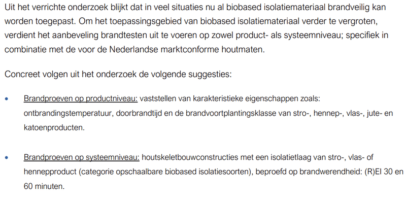

Afbeeldingslocatie: https://tweakers.net/i/MtcIzS482O9GUmmWTmE-xnkRCq4=/full-fit-in/4000x4000/filters:no_upscale():fill(white):strip_exif()/f/image/FFWrZa3E13h8UVvRXZavUojA.png?f=user_large
Op de homepage van het moederbedrijf vind ik het brandcertificaat:
http://www.isolantmetisse...es/documents-techniques-1
http://inno-therm.com/wp-content/uploads/METISSE-RT-45-à-200-mm-B-S1-d0.pdf
Ze geven uiteraard de klasse B aan die je noemde maar op pagina 5 staan wel de voorwaarden, nl getest met een substraat die klasse A of A2-s1,d0 is (blauw onderstreept). Hiermee lijkt me dat de klasse B afgeven is met die voorwaarde. Dat zou dan imho ook gips kunnen zijn?
Ben nu nog meer benieuwd naar hun reactie.

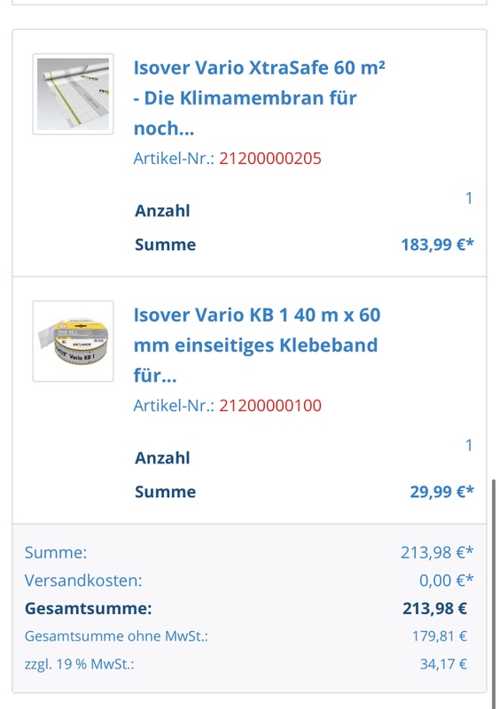

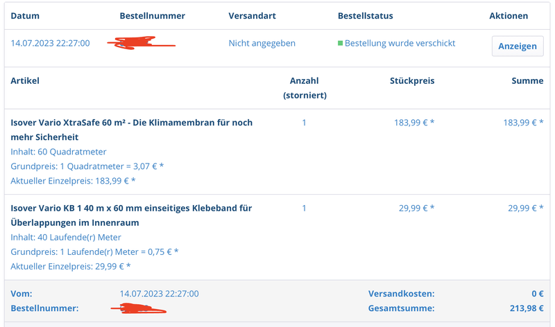

Nog een tip voor mensen op zoek naar goedkopere klimaatfolie. Kijk eens in Duitsland, bijvoorbeeld via prijsvergelijker idealo.de
60m2 Isover Vario Xtra Safe kost inclusief verzending naar Nederland maar €200.
Kun je zelf naar een Duitse Hornbach dan krijg je daar een soort van huismerk voor nog minder.

@ben2513 Heb je dat al in Duitsland zo bij Hornbach besteld?
Tot nu toe was op amazon.de en een paar andere bedrijven na, binnen mijn interesseveld, het kopen en verzenden naar NL vaak niet eens mogelijk. Hun thuismarkt is zoveel groter, mogelijk speelt dat een rol?

@ben2513 Ik had ook baudstoffshop.de die ook aardig goedkoop was gecheckt .... noppes, dus het leek na 2 pogingen al heel veel op mijn eerdere ervaringen met de .de webshops. Op een bepaald moment gaat dan de prijs weer flink omhoog en daalt wrs mijn interesse.....
Ach het kan leuk zijn om mee te nemen, zelf vind ik het goed slagen toch wel de hoogste prioriteit en niet alleen maar de goedkoopste adressen scoren. Voor hout kan ik hier op ca 15 km bij een bouwmarkt terecht die echt kwaliteit levert en met zaagwerk betaal ik alleen dat wat ik mee neem. Als je wat klein werk met okoume multiplex doe, dan bespaar ik echt heel veel. Ben voor hout wel een beetje bij de P's en G's van de markten uitgekeken, vaak baggerkwaliteit als het om hout gaat.
En zo wie zo, zelfs al heb je niet zo'n folie meevaller, met zelf doen blijf je met afstand het goedkoopste, zeker bij klussen als dak en vloerisolatie om dat te krijgen wat jij vindt dat er moet komen.

@route99 zeker, maar dit is echt gewoon de folie online bestellen. Niets ergs aan een Duitse webshop.
Ik heb het in ieder geval geprobeerd. Leuke prijs voor de tape ook. Ben benieuwd!

Vergeet niet dat de duitse shops die in EU versturen verplicht zijn de BTW voor NL op 21 en niet 19% te zetten. :)

Wij zullen het zien! Zelfs met die twee procentpunten bovenop is het prijsverschil groot.
Ik heb in ieder geval gisteren mijn bestelling geplaatst, zie bovenstaand plaatje. Met Duitse btw en raar genoeg niet eens verzendkosten. Bestelling is betaald en bevestigd. Ben benieuwd!
[ Voor 6% gewijzigd door ben2513 op 15-07-2023 06:44 ]

route99 schreef op vrijdag 14 juli 2023 @ 11:04:

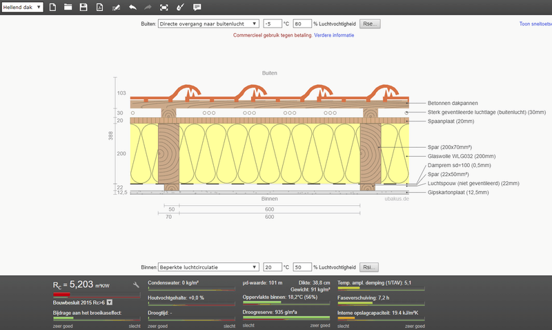

@ben2513 Je mag bij een redelijke isolatiegraad de 032 maar 1 cm indrukken (bij mij zou dat ca 14 cm zijn). Ze hebben een prima helpdesk, leg ze dat anders voor als je meer zekerheid wilt hebben of je bij dikker dit ook aan moet houden.
Anders: Maak er 2 lagen van 10 + 9 cm.. Omdat de 032 niet zo'n stijf materiaal (*) lijkt als de glasvezel platen,... knellen ze wrs ook minder goed. (* het zit immers op een rol).
Knauf adviseert zelf ook ok dikkere lagen als 2 lagen aan te brengen, bij ca 20 cm laagdikte schijnt het nog wel eens een gedoe te zijn om het erin te krijgen en dan wordt er soms te har geduwd met zo'n dikke laag met als gevolg dat je lokaal op de drukplek wrs de isolatie wel meer dan 2 cm in gaat drukken.
Had je uberhaupt dit soort verwerkingspagina gelezen? ...... Knauf zet ze niet voor niets online...
Je ziet daar ook de bovenstaande tip: "Breng de isolatie in 2 lagen aan! " (met uitroepteken daar...)
Dank je! Ik heb 5cm 032 glaswol platen kunnen bemachtigen, dus het wordt 14cm rol+5cm plaat, beiden 032 dus in totaal 19.

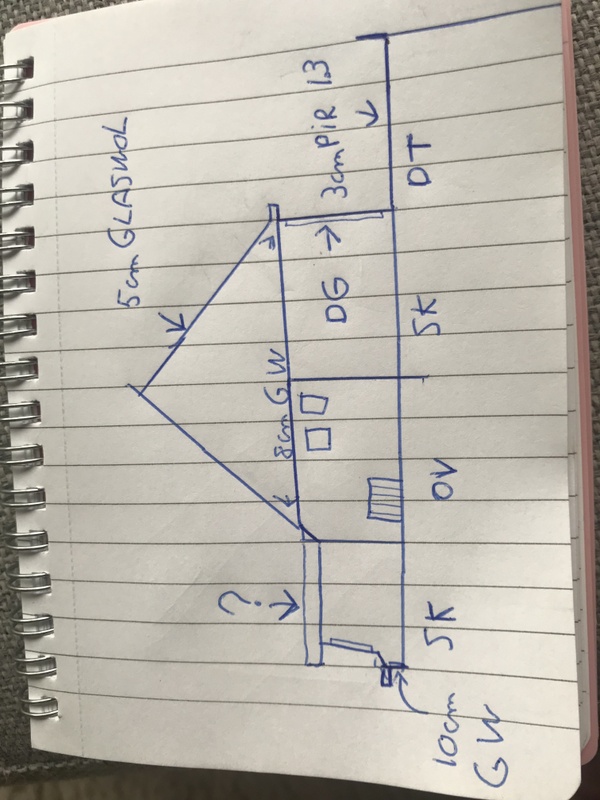

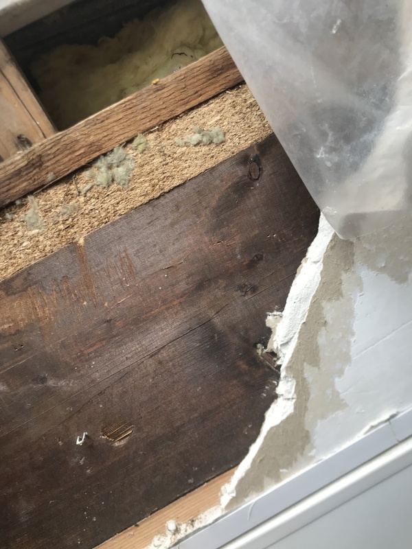

Een goedenavond allen
Hierbij een vraag ter bevestiging/tips/opmerkingen
De kruipruimte is zojuist afgerond dus op naar het volgende project!
Ik hoop dat de informatie goed overgebracht word
Hoekhuis 1978
Dak opbouw : dakpannen,panlatten,houtvezelplaat 50mm ,gordingen 50mm glaswol bouwfolie(dampdicht lijkt mij het is doorzichtig folie),rachels, gipsplaten
De zoldervloer is al nageisoleerd met 80mm glaswol ( eigenlijk mag dit niet omdat het dikker is dan de buitenste schil meen ik mij te herinneren )

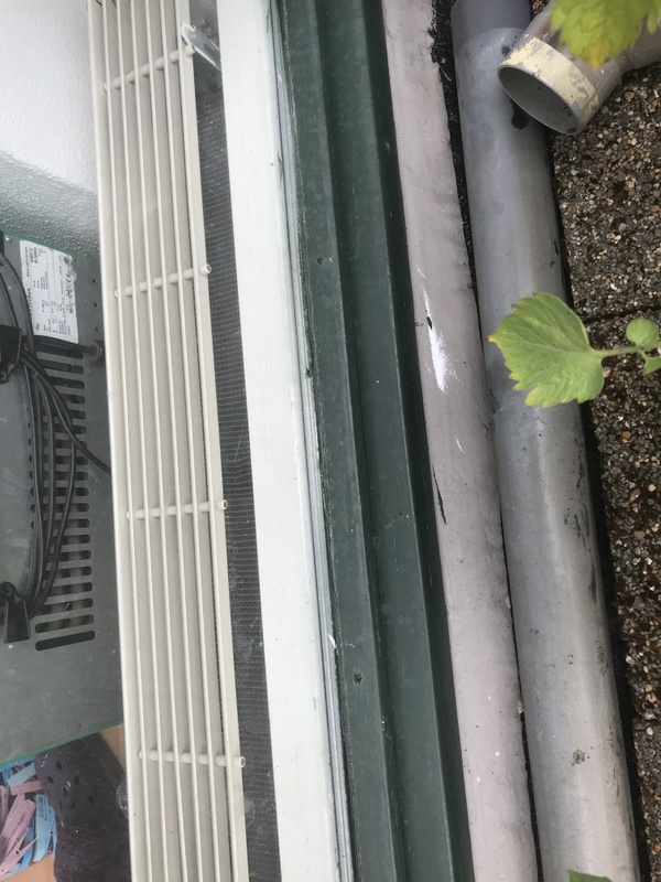

De dakkapel bouwjaar onbekend :
Dak isolatie ik zie een Aluminium deken maar de dikte is onbekend dan zou ik moeten gaan breken
Zijwangen 50mm glaswol Met aluminium daar overheen dampdichtefolie , gipsplaten
Onderkant dakkapel tot de vloer 10cm glaswol met aluminium maar totaal niet dampdicht aangebracht
Op zolder gaat het oude glaswol eruit en word vervangen door 20cm glaswol zonder aluminium en zo word de volledige gording gevuld hierover komt een klimaatfolie ookal zou dampdicht ook goed zijn aangezien naar buiten toe dampopen is
Kan ik hier ergens problemen verwachten met de aansluiting op de dakkapel?
In het gunstigste geval is daar de isolatie 10cm
De isolatie van het dakterras is maar een matige 1,3 dit zou ik kunnen verbeteren door er een warm dak van te maken?
De kamer eronder het plafond eruit ,isoleren en ook daar een klimaatfolie plaatsen?
Mocht er meer informatie nodig zijn hoor ik het graag
Mvg
Helaas krijg ik mijn schets niet toegevoegdAfbeeldingslocatie: https://tweakers.net/i/Efn6dChegv2r93q8uTWN39KIxi8=/800x/filters:strip_icc():strip_exif()/f/image/ht8MjcXBnylBKGIVpLMUuM96.jpg?f=fotoalbum_largeAfbeeldingslocatie: https://tweakers.net/i/V9xSzAX-iGwe1R77pBJSYL_8QeM=/x800/filters:strip_icc():strip_exif()/f/image/DzCNmXlZNYKAwxxrZdOc43rP.jpg?f=fotoalbum_large

CeeBee schreef op zondag 16 juli 2023 @ 21:19:
Vraagje
Waarom mag je de zoldervloer niet dikker isoleren dan de buitenschil?
Het staat mij bij dat dit dan eigenlijk je nieuwe “buitenschil word en het daarboven dan dus kouder/vochtiger kan worden
Mvg

ReversdRainbow schreef op zondag 16 juli 2023 @ 21:02:
Hoekhuis 1978
50mm vezelplaat? Als ik naar de foto kijk dan is de vezel plaat uitelkaar gevallen omdat het uiteinde vochtig is geworden.
Dat zie je vaak. Ik denk dan ook dat je vezelplaat dunner is.
Zeker weten dat alle dakvlakken aan de buitenzijde geen isolatie hebben? Ik heb gezien dat een schuindak van de garage of aanbouw geen isolatie had/heeft en het hogere bovendak op het woongedeelte wel weer isolatie heeft.

@GerbenBK Dat lijkt voor al hun producten te zijn:
https://www.isovlas.nl/wp...BIOBASED-BOUWISOLATIE.pdf
Isovlas Bouwisolatie = gecertificeerd Europese brandklasse C
Isovlas bouwisolatie is behandeld met een 100% natuurlijke brandvertrager en dus uitermate brandveilig. Isovlas is zelfdovend: het verkoolt. De verkoolde laag werkt als extra isolator tegen brand Isovlas heeft de Europese brandklasse C en is geschikt voor alle toepassingen in de bouw.
Het is al iets beter dan klasse D maar uiteraard geen A en ook geen B die @Franciesco noemde.
Ben wel benieuwd welke natuurlijke brandvertrager ze toepassen en daarmee welke (extra) gassen erbij de verkoling vrij komen. Ik kan wel gaan gissen, maar dat schiet niet op.

@GerbenBK & @route99 Volgens de brochure die ik gevonden heb toen ik een tijdje terug info zocht is Isovlas brandklasse C-s2,d0
EN 13823 (SBI test) euroclasse C-s2,d0 according to EN 13501-1:2002 Classification of construction products and construction types about his fire behaviour – Part 1: Classification with results of the test about fire behaviour of construction products
Dus er is (ondoorzichtige) rookvorming.

Op zoek naar meer info over het gebruik van biomaterialen voor het isoleren kwam ik een uitgebreid recent rapport tegen voor de toepassing ervan voor oa HSB (hout skelet bouw).
In de inleiding de motivatie van het onderzoek:
Een belangrijk knelpunt voor opschaling in de seriematige woningbouw is - of lijkt - brandveiligheid. En in het verlengde daarvan verzekerbaarheid. De vragen zijn daarbij:
  • In welke situaties kan houtbouw, met HSB of CLT, en in combinatie met biobased isolatiematerialen, via de
  • huidige regelgeving al worden toegepast?
  • In welke situaties zijn er oplossingen voorhanden, zoals overdimensionering, toepassen van extra
  • plaatbekleding, impregneren of gelijkwaardigheidsverklaringen?
  • Voor welke situaties is nader onderzoek nodig of zijn brandtesten gewenst?
  • In landen om ons heen worden houtbouw en biobased isolatie al veel meer toegepast; kunnen we deze gegevens en ervaringen interpoleren naar de Nederlandse situatie?
Lees zelf het hele rapport, ik zet hieronder nog een print screen van de samenvatting neer en van de vragen die de resultaten van dit onderzoek opgeroepen hebben.
Disclaimer van mijn kant mbt de presentatie keuze:
Het onderzoek richt zich voor die materialen op HSB terwijl er veel meer stenen huizen gebouwd zijn. Hoe zit het dan met de vertaalbaarheid van de resultaten?
Veel stenen huizen hebben toch een houten dak. Als daar het begin van de brand en de mate waarin je daar dus brandvertraging kunt realiseren er toe doen, zou je kunnen stellen dat als het voor een HSB-gebaseerd huis voor het dak onder de voorgeschreven condities tot een bepaald brandveiligheid leidt, je die veiligheid in een stenen huis met een dak waar een brand ontstaat, ook zou moeten kunnen halen. Ik heb nog geen moeite gedaan of zo'n rapport er voor stenen huizen er al bestaat, ik vond dit al interessant genoeg om te delen. In een rapport als deze zitten immers zaken die je een indruk geven hoe veilig je zou kunnen als je het al in een HSB huis deze bio materialen toepast. Iedereen kan immers zijn eigen mening vormen obv deze publicatie.
De conclusies van het onderzoek
Afbeeldingslocatie: https://tweakers.net/i/2wNoY27Y7aCtx4TZ0Bo4TA96A34=/800x/filters:strip_exif()/f/image/oRB5lKE023aLkKdCpUaK6Hcy.png?f=fotoalbum_large
Conclusies ten aanzien van vervolgonderzoek / teststrategieën
Afbeeldingslocatie: https://tweakers.net/i/B8T_RY9v11Trfbew0ibmXzM_QR0=/800x/filters:strip_exif()/f/image/ah7l7VoSvUhacKzzd1DZtj7N.png?f=fotoalbum_large
Afbeeldingslocatie: https://tweakers.net/i/nMayM3gKMqv7iKSWNl2Xw4XTDPM=/800x/filters:strip_exif()/f/image/9eHyOUHGWaHTpa7YSv2svLAd.png?f=fotoalbum_large
En dan: Er wordt op aangedrongen om deze kennis te delen, bij deze dus.....
Afbeeldingslocatie: https://tweakers.net/i/6JYwx_hUSYsEHyVQPdvEBTO1p6w=/800x/filters:strip_exif()/f/image/vynHkHfNpX0J8E08fVTzERSc.png?f=fotoalbum_large
Mijn 1e indruk in een kort naschrift:
Het lijkt me een interessant onderzoek, maar imho behoeft vooral nog nuancering tav de 1e conclusie van de brandwerendheid van 0-20 minuten. Immers je wilt toch liever minimaal rond die 20 minuten zitten dan rond die 0 minuten. Ik moet het rapport ook nog meer doorspitten , mogelijk geeft dat meer houvast dan alleen de conclusies. Zoals wanneer gips het verschil kan maken in die range van 0-20 minuten.
Bron: https://circulairebouweco...ouwmaterialen_def_002.pdf

ben2513 schreef op zaterdag 15 juli 2023 @ 06:43:
De klimaatfolie en de tape zijn binnen. Vrijdagavond besteld, zaterdag verstuurd, vanochtend geleverd. Lekker snel! Nu zit de winkel ook dichtbij Osnabrück, dus ver was het niet ;-)
Duitse btw, geen verzendkosten naar NL.. goede prijs. Ik ben blij!

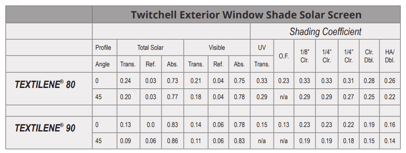

Ander onderwerp wat hier eerder besproken is: warmtedoorslag. Ik had een tijdje terug een foto gepost van een Velux dakraam zonder enige vorm van buitenzonwering maar wel met binnenzonwering. Omdat vorige week de situatie van zowel buitentemperatuur als zonkracht vergelijkbaar waren, heb ik een nieuwe foto gemaakt van hetzelfde dakraam en nu met Velux MHL buitenzonwering.
Beide foto's zijn gemaakt begin van de avond op een dag met ca 30 graden buitentemperatuur en vol zon. Het dakraam ligt op Zuid-Zuid-West en in beide situaties zit er ook binnenzonwering.
Afbeeldingslocatie: https://tweakers.net/i/nRGG4PJ1I7CMtwTIKAqnko1BULI=/full-fit-in/4000x4000/filters:no_upscale():fill(white):strip_exif()/f/image/6NeyGNzGI7FDVZ5B1DvI18Nw.png?f=user_large
Het verschil tussen zonder en mét is erg groot. Dat is duidelijk te voelen als je vlakbij het dakraam staat. En waar eerder de metalen randen van de binnenzonwering niet vast te houden waren voor meerdere seconden is dat nu geen enkel probleem: die zijn warm maar niet meer heet zoals eerder.

Franciesco schreef op dinsdag 18 juli 2023 @ 13:58:
.....warmtedoorslag. I.... Velux dakraam zonder enige vorm van buitenzonwering maar wel met binnenzonwering. Omdat vorige week de situatie van zowel buitentemperatuur als zonkracht vergelijkbaar waren, heb ik een nieuwe foto gemaakt van hetzelfde dakraam en nu met Velux MHL buitenzonwering.
Tnx, mooi. Dat maakt idd flink uit.
Met 15% voor licht transparante stof als dat bij jou ook zo is.
Technische specificaties
Type Handbediende buitenzonwering MHL
Kleuren Antraciet
Stof 15% transparant
PS: Ik had alleen de IR-thermometer gebruikt en de metingen daarvan bij vrijwel gelijk oriëntatie en dag-T komen voor onze buitenzonwering met ook Velux binnenzonwering, ook aardig in het T-gebied van jouw 2e foto.
Ik was nog wat aan het zoeken geweest of er iets te verzinnen valt dat je buiten op de echt hete dagen snel bijna 0% transparantie zou krijgen en het liefst met een snel te plaatsen en verwijderbare systeempje, met een zo licht mogelijke kleur die niet de overburen verblindt.... Ik hoop dan de T binnen nog wat lager te krijgen. Mss toch eens een test doen met een simpele wit doek, kijken of er nog een ligt. En dan hopen op een vergelijkbare dag-T.....

Transmissie kun je ook zien als de (1-zonnestraalwering).
@Superbeagle Tnx voor de input.
Textilene_80_90 vergelijk wel jammer van de PVC die erin zit... daar is heel veel stabilisator voor nodig om het licht/thermisch stabiel te houden (afkomstig uit een beroepstrekje verleden....).

  • Terrz
  • Laatst online: 03-09 16:26
Ik wil mijn schuindak na isoleren met zo min mogelijk ruimteverlies aan de binnenkant. Idee is om PIR-platen strak tussen balken te monteren (met kit/pur) en balken met een kopmaat van 50mm breed te gebruiken, Dan heb ik geen rachelwerk nodig en schroef ik de gipsplaten haaks direct op de balken.
Kun je 12mm AK gipsplaat monteren met een afstand van 60cm tussenruimte? Eventueel een paar strepen montagekit in het midden om de gipsplaat aan de pir te verlijmen?
Dit idee dus:
Afbeeldingslocatie: https://tweakers.net/i/S9WfGRFBYc86KZa0NMXUGhwIZf0=/full-fit-in/4920x3264/filters:max_bytes(3145728):no_upscale():strip_icc():fill(white):strip_exif()/f/image/OpLG7aAWQqMdo7TigtJg3QrS.jpg?f=user_large
  • Seafarer
Seafarer
XXX
Terrz schreef op woensdag 19 juli 2023 @ 09:23:
Dit idee dus:
Pak eens een recht stuk aluminium hoeklijn van 3 mtr en houd dat eens over je balken op verschillende locaties.
Ik denk dat je meteen wilt rachelen.
  • Terrz
Seafarer schreef op woensdag 19 juli 2023 @ 10:45:
Die balken zet ik zelf tussen de kepers, dus kan ze "vlak" monteren.
Edit; zo dus:
Afbeeldingslocatie: https://tweakers.net/i/kIMCUEB-W65wYxb3uLpuPJ_4jbI=/full-fit-in/4920x3264/filters:max_bytes(3145728):no_upscale():strip_icc():fill(white):strip_exif()/f/image/iZzi5IpQ2Lxwy0NJCw6DEJWX.jpg?f=user_large
[ Voor 25% gewijzigd door Terrz op 19-07-2023 11:36 ]
  • Seafarer
Seafarer
XXX
Terrz schreef op woensdag 19 juli 2023 @ 11:28:
Edit; zo dus:
Ah zo. Dan gaat het wel goed komen.
Je kunt nog de eerste balk plaatsen, dan pir plaat, volgende balk ertegen rammen en vast zetten en weer pir. Dan zit alles meteen strak opgesloten.

ben2513 schreef op dinsdag 18 juli 2023 @ 09:53:
Welke shop was dit uiteindelijk?

  • Rostares
  • Laatst online: 03-09 22:07
Hallo allemaal,
In ons jaren 30 huis ben ik bezig om de isolatie aan te pakken (snel klaar, want die is er niet)
Heb het topic grotendeels doorgenomen en ben op het onderstaande uitgekomen. Doelstelling is om zoveel mogelijk comfort te verkrijgen met de isolatiemaatregelen.
De huidige opbouw is nu als volgt.
1. Keramische dakpan (oud maar nog wel goed)
2. Panlat
3. Dakbeschot
Ik wil daar de volgende opbouw aan toevoegen.
Afbeeldingslocatie: https://tweakers.net/i/5tzZKRsmrsfmPFWJ-vpVea7ZliA=/800x/filters:strip_exif()/f/image/FE6WfudbLbFxaH6dq680Ufmh.png?f=fotoalbum_large
Voor zover ik kan beoordelen is deze opbouw correct. Maar denk toch even controleren.
Nog een paar vragen
1. Het toevoegen van een dampdoorlatende folie tegen het dakbeschot heeft voor zover ik kan zien geen voordelen?
2. Heb ik zo de opbouw juist, of dien ik nog met zaken rekening te houden?
Alvast dank!

Mede vanwege dit en gebruik van pur ga voor glaswol (Naturol 032). Dan alleen een goede dampdichte of dampremmende folie. Miofol 125 staat niet in Ubakus, Welke kan ik dan het beste gebruiken om te simuleren?
Als ik simuleer met een aluminium laag van 1mm heb ik geen vochtprobleem in ieder geval.
  • route99
  • Laatst online: 05-06-2024
route99
just passionately curious...
@Terrz Miofol 125 is een dampopen folie, die je vnl aan de buitenzijde gebruikt. Hier imho niet geschikt.
Er is geen compleet overzicht hoe het met je gehele dak staat, dus formeel is er geen advies mogelijk.
In algemene termen kan er wel gesteld worden dat als je buiten op schuine daken ook isolatie hebt en binnen daarom voor dampopen glaswol kiest je dat soort situaties vrijwel altijd met een klimaat folie en daarna gips afwerkt.
Heb je een badkamer onder het schuine dak dan wordt alleen voor dat deel wel vaak geadviseerd (ook door levernaciers) om voor alleen dat stukje dampdichte folie te nemen.
Kijk effe op het forum er komen diverse adviezen voorbij. Sommigen zijn in NL niet altijd te koop, in B of D wel.
In Ubukus probeer je die dan te vinden, dat gaat heel simpel, type "vari" zonder "" er in en je ziet er wel een stuk of 8 of zo staan, te herkennen aan het omringde icoon en in de eigenschappen aan sd=variabel.
Afbeeldingslocatie: https://tweakers.net/i/eh7GOyUyoVnZHH413WyYXGrweSE=/800x/filters:strip_exif()/f/image/Yt1mEmdLstMzy0ExcuP7iYhI.png?f=fotoalbum_large

Mijn dak bestaat uit dakplaten gevuld met 10cm EPS, deze liggen op de gordingen.
Het is een huis van 1990.
Van buiten naar binnen:
  • Dakpannen
  • Panlatten
  • Groene spaanplaat 9mm (onderdeel van dakplaat)
  • 10cm witte EPS / piepschuim (onderdeel van dakplaat)
  • Laagje spaanplaat met witte verflaag, volgens mij soort melamine (onderdeel dakplaat).
Ik weet niet zeker of die laatste laag dampdicht is. Ik vermoed van wel, in Ubakus krijg ik sowieso geen vochtproblemen als ik kies voor een aluminium laag over de glaswol.
Als ik kies voor dampdichte dakplaat + steenwol + vario folie:
Afbeeldingslocatie: https://tweakers.net/i/TeReu_JuvxSWvTd9lqkwnBMEP7k=/800x/filters:strip_icc():strip_exif()/f/image/L3m1gwA8c68nj8jQUomLftx6.jpg?f=fotoalbum_large
Als ik kies voor dampdichte dakplaat + steenwol + alu folie:
Afbeeldingslocatie: https://tweakers.net/i/HW_Z6-7aHoK51W_k1vaEmGOban4=/800x/filters:strip_icc():strip_exif()/f/image/HAQs5HxTrwvgIOCRP24Zuus8.jpg?f=fotoalbum_large
Als ik kies voor dampopen dakplaat + steenwol + vario folie:
Afbeeldingslocatie: https://tweakers.net/i/GWTOb1eXqjOj90BYRPxjAF5IGjg=/800x/filters:strip_icc():strip_exif()/f/image/or5HELSsUQjfegrPPZhEPxkA.jpg?f=fotoalbum_large
Als ik kies voor dampopen dakplaat + steenwol + alu folie:
Afbeeldingslocatie: https://tweakers.net/i/SprMJHvdY4TvPdRZbAG1zz9_xZQ=/800x/filters:strip_icc():strip_exif()/f/image/p0EYg8hoqXnfNLbWYmZXmjr1.jpg?f=fotoalbum_large
Vandaar dat ik dus graag een dampremmende / dampdichte folie wil om zeker weten veilig te zitten.
De rode Miofol 125 is wel dampremmend trouwens volgens hun site?
Ik kan wellicht ook dik bouwzeil/plastic pakken, dat is sowieso waterdicht? Of bijvoorbeeld deze dampdichte alufolie

Zou je de plaatjes zo willen weergeven?
Er is nu geen enkel resultaat zichtbaar.
En waarom heb je de buiten-T op 0ºC gezet?

@Rostares de opbouw is in principe correct. Een dampopen folie aan de koude kant (liefst buiten onder de pannen) kan verstandig zijn als het dakbeschot niet goed wind- en waterdicht is.

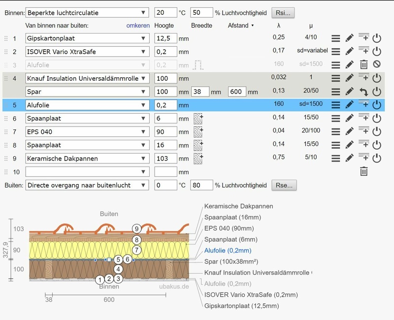

@Terrz en @Rostares, in jullie Ubakus schema's heb je de balken ("spar") waar je isolatie tussenzit niet opgenomen. Dat maakt wel uit voor de vochthuishouding.
Hoeveel durf ik niet te zeggen want dan zou ik het na moeten tekenen, maar het maakt volgens mij wel uit.
In ieder geval wel bij mij....
Afbeeldingslocatie: https://tweakers.net/i/TN5V1S1YIC7VzodXUb9SjrIek4A=/800x/filters:strip_exif()/f/image/xlZCXkxlXZCqwJptajf3zykf.png?f=fotoalbum_large
Enfin, 'k zou het even meenemen.

Goedenavond
Hierbij begint toch bij mij een twijfel toe te slaan voor het gebruik van een klimaatfolie of een dampdicht
Dak situatie:
Dakpannen/tengels/houtvezelplaat50mm/gordingen(200mm)-hiertussen 50mm glaswol/dampdicht folie doorzichtige bouwfolie/gipsplaten
De constructie zelf is dus dampopen
Nu staat er op de plenning om de volledige gordingen te vullen met glas/steenworp en een mooie rd van 6,3 toe te voegen
De dakkapel die later is toegevoegd is geïsoleerd met spijkerflens dekens van wsl 100mm glaswol en dus ook “dampdicht”
Met een klimaatfolie zit je in principe altijd goed maar financieel gezien is dampdicht een stuk voordeliger en de huidige opstelling zit zo al 20+jaar
Onder de nok /vlieringvloer staan de wp droger en wasmachine dan is het nog wenselijker om deze vochtigere lucht te weren
Welke dampdichte folie raden jullie aan ?
Schijnbaar zijn hier ook nog. Verschillende gradaties in.
Mvg
( foto is de zeikant van de dakkapel maar de situatie is verder in het huis het zelfde )Afbeeldingslocatie: https://tweakers.net/i/KxinypCzAw8E-pdQtIio0ZYOy5c=/x800/filters:strip_icc():strip_exif()/f/image/LrWMWWOBJMZyn3w9k74cnQFC.jpg?f=fotoalbum_large

@ReversdRainbow je bericht is me niet helemaal duidelijk: je schrijft over dampdichte folie en bouwfolie in de huidige constructie maar noemt het toch dampopen? Typefout?
De keuze om voor een klimaatfolie te gaan is vaak wanneer er een dampdichte laag aan de buitenkant zit, zoals een plat dak met epdm. Maar ook, al verschillen daar de meningen wat over, als er reeds een dampdichte of dampremmende laag in de opbouw zit zoals een bestaande pur of pir laag.
Ben je van plan om de huidige isolatie incl de folies te verwijderen en dan opnieuw te gaan isoleren met glaswol? Als dat het geval is en je hebt dan als basis een dampopen opbouw, dan is een dampremmende folie ipv een klimaatfolie wat mij betreft ook prima.
Goedendag
Excuus voor de onduidelijkheid
De dampdichte folie is volgens mij gewoon simpel bouwfolie
De huidige 50mm glaswol en dampdichte folie(bouwfolie) worden idd verwijderd en de toekomstige situatie word dan :
Dakpannen/tengels/houtvezelplaat/gordingen/gevuld met 200mm glaswol/dampdicht folie/gipsplaat
Dankjewel voor uw reactie
Mvg
  • Franciesco
ok, duidelijk @ReversdRainbow. Als je start met een dampopen opbouw en ook nog een dampopen isolatiemateriaal gaat toepassen dan is een dampremmende of zelfs dampdichte folie een prima optie.
Je krijgt dan zoiets als dit:
Afbeeldingslocatie: https://tweakers.net/i/Kd-BvxhmzjEFQtzvG5VXXJojtVY=/800x/filters:strip_exif()/f/image/bk3NVjWWPdXHwYI6rtvG7GV3.png?f=fotoalbum_large
Er zijn genoeg varianten van dergelijke folies te vinden zoals de Miofol 125S. Deze is niet dampdicht maar wel dampremmende (Sd van 40m), wat meestal voldoende is voor niet natte ruimtes (dus niet voor een badkamer b.v.). De Miofol 100S (Sd van 100m) is ook prima en neigt al richting een dampdichte folie.
De Miofol 125AV is een dampdichte folie en ook voor badkamers e.d. geschikt.
  • Franciesco
PS: zoals hier vaker opgemerkt: zorg er voor dat het huidige dakbeschot goed wind en waterdicht is voordat je aan de extra isolatie gaat beginnen.

Goedenavond
Aangezien we het boodschappenlijstje aan het samen stellen zijn voor de zolder begon het bij mij gelijk te kriebelen om dan maar meteen het “dakterras”(2,5m diep/4,3M breed mee te nemen
Uit de papieren van de vorige bewoners heb ik uit kunnen maken dat er op dit moment 30mm pir onder het bitumen ligt van 3jaar oud
Nu lees ik op het forum dat xps platen leggen het makkenlijkst/ op dit moment het meest kostenbesparend is

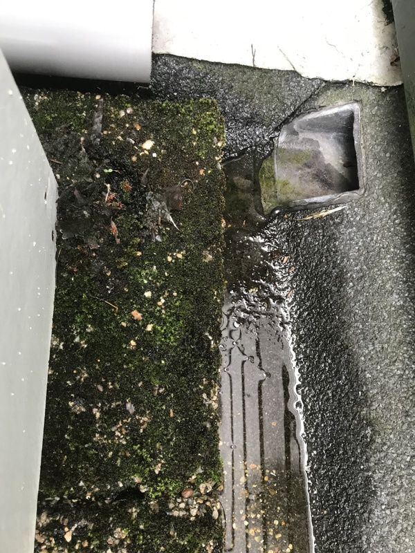

Ik gok dat ik Afbeeldingslocatie: https://tweakers.net/i/G5DJXs3ZKv00h7dFXqQvK54mMNE=/800x/filters:strip_icc():strip_exif()/f/image/XtKGGEDxeZeLTyiCxbOHSUuY.jpg?f=fotoalbum_large
Afbeeldingslocatie: https://tweakers.net/i/bRUruYTo8cl46MEDENUj5vVfc4M=/800x/filters:strip_icc():strip_exif()/f/image/DyHLuIdu9lKSrZyrSbaxtGt2.jpg?f=fotoalbum_large
Afbeeldingslocatie: https://tweakers.net/i/okFvTAxfkYs5-sJbWGHDt1bzQq8=/x800/filters:strip_icc():strip_exif()/f/image/yrDOvUWp63PaqOhcKmBFSn2h.jpg?f=fotoalbum_large
Afbeeldingslocatie: https://tweakers.net/i/bzucD3XVq8Fr46_OrTziqTb7ktI=/x800/filters:strip_icc():strip_exif()/f/image/nSzCg16sGAw3ZbBATTmsOwW6.jpg?f=fotoalbum_largezo n 50mm platen kwijt te kunnen zonder dat ik te hoog uit kom bij de loodslabben.
Rondom blijft er een strook van 10/15cm over aangezien de randstrook schuin loopt , moet ik me hier zorgen maken kwa koudebrug ?
Heeft iemand persoonlijke ervaringen met een omgekeerd dak?
Mijn knelpunten :
Wat zou een realistische toegevoegde R waarde zijn van 50mm? Aangezien het toch “los” ligt en er evt een mm water onderdoor zou kunnen vloeien.
Aangezien de rand vrij blijft rondom heft dit dan ook de eerste 50cm onder de isolatie op?
Helpt het op deze manier meer om de warmte buiten te houden of ook om efficiënt de warmte binnen te houden?
Bvd dank allen
Mvg

@ReversdRainbow bedoel je dat de rand niet extra geisoleerd kan worden vanwege de uitloop?
Ik heb er zelf geen praktijkervaring mee, maar zou bij de warmdak methode toch wel het hele oppervlak willen doen. Sowieso een behoorlijke klus omdat het dakleer ook opnieuw moet, er afschot gemaakt moet worden/moet blijven etc. En met slechts 3 jaar oud bitumen is dat misschien wat zonde?

Afbeeldingslocatie: https://tweakers.net/i/94zE2-ah6bBEah5aRE0ZsXcEvGc=/full-fit-in/4920x3264/filters:max_bytes(3145728):no_upscale():strip_icc():fill(white):strip_exif()/f/image/4yCuHdBeybluZdkymFIhTBbG.jpg?f=user_large
Goedenmorge
De zijkanten moeten idd iets vrij blijven tbv een goot/uitloop.

Dank voor de tips! @Franciesco @LED-Maniak
Ik ben inmiddels begonnen en tussen de dakbeschotplaten is minimale vochtschade te zien. De binnenkant van de verwijderde gipsplaten heeft af en toe ook waterschade, duidelijk druppels die naar beneden zijn gevloeid.
Er was geen folie toegepast tussen gips en glaswol (7cm).
Is de naad tussen de dakbeschotplaten een typisch plekje voor condensatie in dit geval? Lijkt mij nogal logisch, immers komt daar de meeste kou doorheen. (Het zijn Opstalan platen trouwens)
Het voelt nergens vochtig, ook al regent het al dagen.
Afbeeldingslocatie: https://tweakers.net/i/V0ELC8IxQIQEAd-CmqAJue2Fol8=/232x232/filters:strip_icc():strip_exif()/f/image/IRr5vsBKgJAQYMAIuaNovBLj.jpg?f=fotoalbum_tileAfbeeldingslocatie: https://tweakers.net/i/y94l5pjGaIWce0Uaw6vwX5aKS9k=/232x232/filters:strip_icc():strip_exif()/f/image/VI64ykv2WExHbjHGOOHVBaS6.jpg?f=fotoalbum_tileAfbeeldingslocatie: https://tweakers.net/i/MN9e7hniZaJqS3wN7viDNbAlFis=/232x232/filters:strip_icc():strip_exif()/f/image/Xa4WIYAx2r2ZjmhJCWQpsDwa.jpg?f=fotoalbum_tile
Tussenwoning bj. 1979; Dak Rc 6.5, muren Rc 2, vloer Rc 6.4, ramen HR++; Vloerverwarming; Vaillant 75/6 WP; 10* 345WP op zuiden, 20*345 op noorden = 8000 kWh p/j; Energielabel A+++; Gasloos sinds 18 juli 2022.
  • Franciesco
@ben2513 mijn inziens ziet dit er meer uit als waterschade door een lekkage dan condensatie. B.v. door stuifsneeuw wat gesmolten is en door de spleten heen gekomen is.
Het zou interessant zijn als je ter hoogte hiervan eens onder pannen kan kijken.
