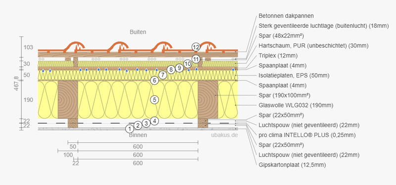

route99 schreef op maandag 19 juni 2023 @ 18:23:
Dat risico wil ik zelf niet lopen, dus geen dampdicht maar klimaatfolie binnen.
Verder staat het uiteraard iedereen vrij om het anders te doen, op afstand kunnen wij het toch niet beoordelen. Succes verder met de klus.
Voor mijn begrip: ook al kies ik op Ubakus PIR met alu aan de buiten- én binnenkant dan krijg ik alsnog nul vochtproblemen. Is het probleem dan vooral wanneer de buitenlaag gaten of lekken heeft en regen/sneeuw door kan dringen naar de binnenkant? Ik krijg het namelijk maar niet gesimuleerd op Ubakus. Wat ik ook doe, ze berekenen er geen vocht.
Afbeeldingslocatie: https://tweakers.net/i/0OhQvoqqjBLBOt5cqGHtU3xg1tc=/800x/filters:strip_exif()/f/image/PElaK7nyqECjQvSncnuQF13C.png?f=fotoalbum_large
Ik heb voor de lol ook even gekeken wat een verschil het maakt als ik nu zou kiezen voor 50mm glaswolplaten ipv PIR op de gordingen. Ik verlies dan 0,6 Rc. Niet heel erg. Moet er wel nog een klimaatfolie bij en beter regelwerk denk ik :)
Tussenwoning bj. 1979; Dak Rc 6.5, muren Rc 2, vloer Rc 6.4, ramen HR++; Vloerverwarming; Vaillant 75/6 WP; 10* 345WP op zuiden, 20*345 op noorden = 8000 kWh p/j; Energielabel A+++; Gasloos sinds 18 juli 2022.

@ben2513 Ubakus gaat uit van de "perfecte" situatie. Dus Ubakus houdt er geen rekening mee als de alu laag niet helemaal goed de constructie afsluit of als er vocht vanuit buiten naar binnen in de constructie komt.
En zeker met naisolatie is dat een risico, mede afhankelijk van hoe goed je overal bij de dakconstructie kan en hoe goed de bestaande dakconstructie is. Tussenwanden, dakramen, leidingen etc zitten immers vaak in de weg of maken het afschermen extra moeilijk.
Vandaar, zoals vaker in dit topic gemeld, dat meestal gezegd wordt dat een klimaatfolie en dampopen isolatiemateriaal veiliger is: eventueel vocht wat onbedoeld in de constructie komt kan er dan gemakkelijker uit dan met PIR en een sterk dampremmende folie zoals alufolie.

Franciesco schreef op dinsdag 20 juni 2023 @ 11:32:
Dank je. Ook al plaats ik glaswol op de buitenkant zonder enige vochtwerendheid dan toont Ubakus nog steeds geen problemen.
Maar ik snap wel wat je bedoelt. Ik zal even kijken of ik voor 100% glaswol ga met Rc 6,5 of glaswol tussen gordingen + 50mm PIR met Rc 7,1.

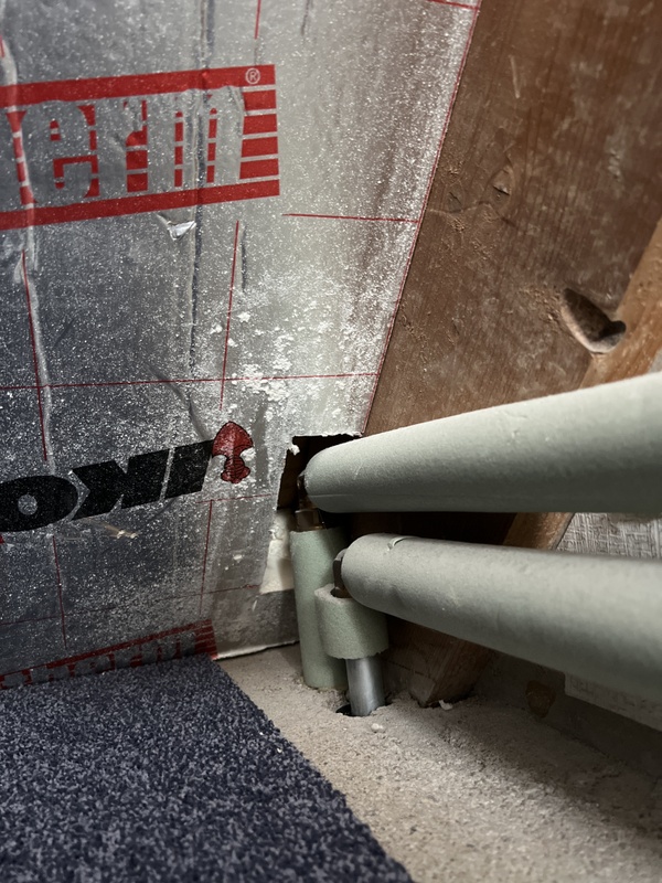

kort vraagje tussendoor. inmiddels is het dak geïsoleerd en dicht. nu hebben wij wel bij het dakkapel een paar gaten gemaakt voor de inbouwspots. Nu is dus ook op deze plekken het klimaatfolie open. Is dit heel erg?
En zou het een oplossing zijn om het gat en de randen dicht te purren? dan blijft er wel genoeg ruimte over voor de inbouwspots en is de dichtheid van het klimaatfolie ook beter.
  • Glenfiddich
  • Laatst online: 18:06
REDN4S schreef op dinsdag 20 juni 2023 @ 12:47:
Ik zou dergelijke gaten proberen te vermijden. Kan je niet van een stukje folie dat wat groter is dan het gat een soort "kommetje" maken dat je er in tapet?

Glenfiddich schreef op dinsdag 20 juni 2023 @ 13:07:
Dat zou ik kunnen proberen, ben alleen bang dat ik niet genoeg over heb om alle gaten te vullen.

REDN4S schreef op dinsdag 20 juni 2023 @ 13:44:
Dan zou ik iets anders gebruiken, goedkope plastic folie of iets dergelijks. Lijkt me altijd nog beter dan de gaten open laten.
Denk dat als je zulke gaten open laat, je het hele effect van nietjes en naden dicht tapen wat teniet doet.
[ Voor 13% gewijzigd door Glenfiddich op 20-06-2023 14:54 ]

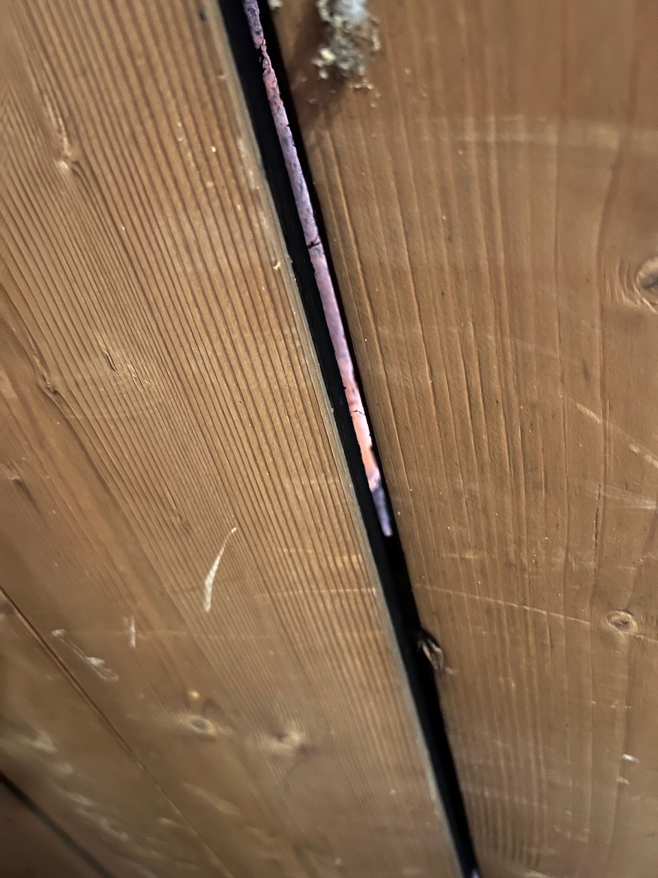

Paar vragen waar ik over twijfel want ik wil geen schimmel of rot in mijn dakconstructie
-Het dakbeschot (houten planken met groef en tandverbinding) lekt niet maar bij sommige kieren komt er wel lucht door (bij veel wind). Kan dit kwaad als er direct Naturoll tegen komt?
-De keuze uit de folie is een zeer lastige, mijn gevoel zegt klimaatfolie (omdat evt. vocht dan uit de constructie kan). Wat is hier de beste keuze om geen schimmel en vocht in de constructie te krijgen?
Ubakus geeft bij een dampremmende folie van een SD van meer dan 20 een slechte droogreserve aan. Bij een dampremmende folie onder de 20, zit er vocht in de construcite.
Ubakus geeft bij die vario Xtrasafe het beste resultaat naar droogreserve.
[ Voor 4% gewijzigd door Kapotto op 22-06-2023 22:51 ]

Kapotto schreef op donderdag 22 juni 2023 @ 22:49:
Wat je hier tegen zou kunnen doen is alle naden afplakken met vliestape (https://www.isolatiemater...pinvlies-tape-75cm-x-25m1) (ga je toch moeten gebruiken i.c.m. klimaatfolie, indien je dat kiest). Ik heb zo'n beetje precies jou situatie, alleen ik heb i.p.v. 'Opstalan pur (dikte rond de 20mm)' piepschuim 3cm.
En ik geloof dat de algemene consensus hier bij tweakers is: indien je niet zeker bent is klimaatfolie de betere veilige keuze (@Franciesco correct me if im wrong).
Ik zal binnenkort het proces dat ik doorlopen heb posten (fotos).
[ Voor 9% gewijzigd door Utlbrt op 23-06-2023 00:29 ]

Als dat met die tape teveel werk is, maak het dan met die blauwe folie dicht.
Blauwe folie is winddicht maar dampopen. Normaal wordt die op het dak geplaatst.
Je voorkomt iig dat de 032 glaswol door die wind/tocht "doorgewaaid" wordt en daardoor minder goed werkt.

@Kapotto eens met @Utlbrt: een klimaatfolie is de veiligere keuze, zeker i.c.m. een PUR laag. En levert een betere droogreserve op omdat het vocht er door de lage minimale Sd-waarde gemakkelijker uit kan dan met een dampremmendefolie.
Kieren die wind door laten zou ik zo goed mogelijk afplakken. Of zoals @route99 opperde met een folie afschermen. Want de isolatiewaarde neemt af als er wind door de isolatie heen komt.
In Ubakus is het nog netjes om een sterk ventilerende luchtlaag (buiten) toe te voegen onder de pannen.
Heb je bewust 2x een rachellaag tussen isolatie en gips gedaan? Is prima hoor, ik vroeg het me gewoon af.

Stel een hellend dak met gordingen.
Eerste keer rachels om het glaswol tussen de gordingen te plaatsen.
Daar overheen komt de klimaatfolie -- de klimaatfolie vastgeniet op de rachels.
Volgens de handleidingen moet er een kleine spouw aan de voorzijde van de klimaatfolie vanwege de werking van de klimaatfolie.
Om deze spouw te realiseren wilde ik een tweede laag rachels over de eerste laag aanbrengen.
De gipsplaten worden dan aangebracht op de tweede laag rachels.
Hoe zou je klimaatfolie met 1x een rachellaag aanbrengen?
Ter illustratie van bovenstaande verhaal een screenshot van Ubakus:
Afbeeldingslocatie: https://tweakers.net/i/sHOLbbsMQUpZHL-tCixMRfi9TyI=/800x/filters:strip_exif()/f/image/lcbFkaERo9Bbd3KWXTXhKfpe.png?f=fotoalbum_large
De klimaatfolie wordt dus 'gespannen' tussen de rachels.
[ Voor 21% gewijzigd door ErikKo op 23-06-2023 13:04 ]

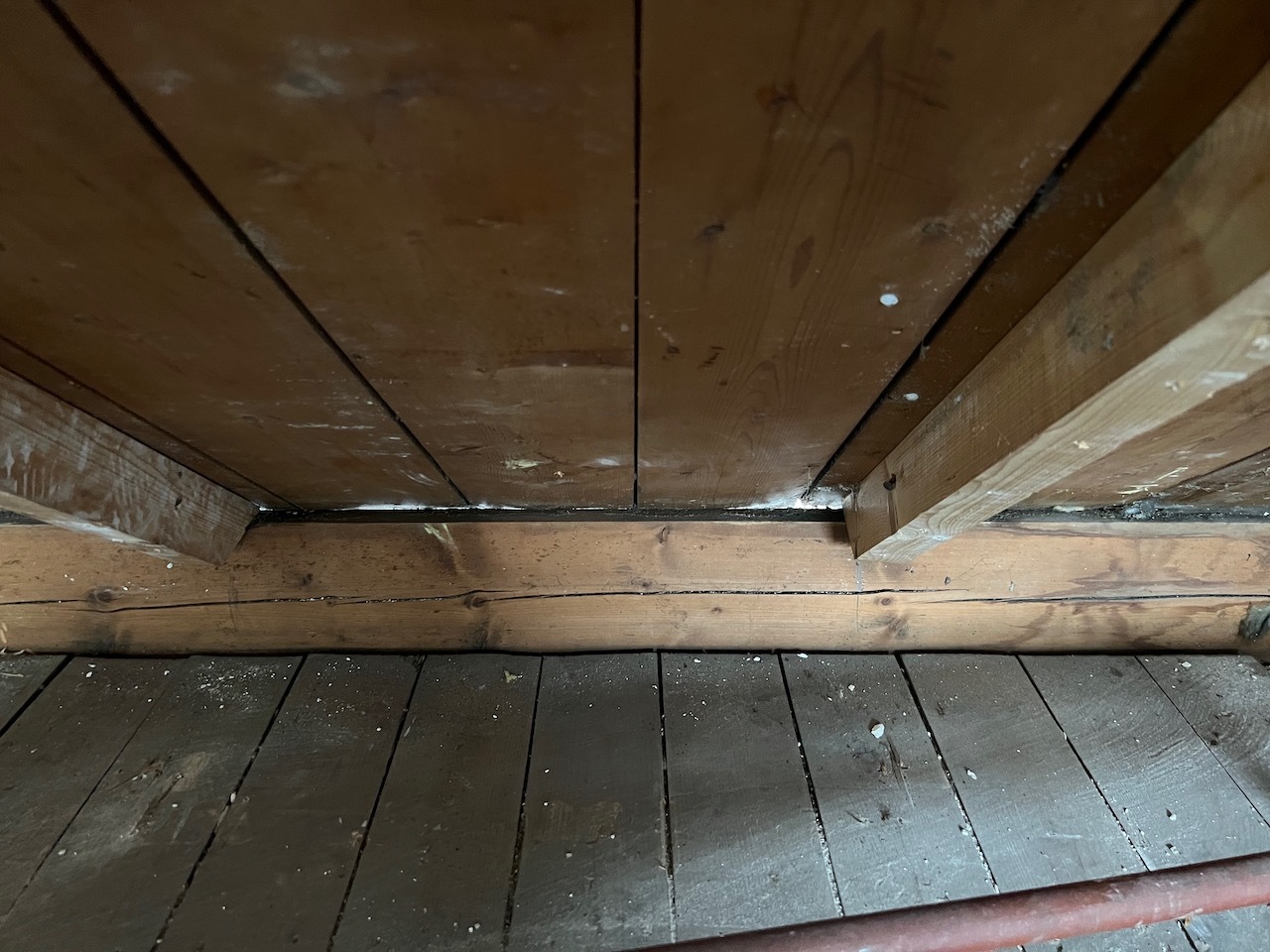

Ongeveer 2 jaar geleden eigenaar geworden van een leuk jaren '30 huis, met uiteraard de nodige aandacht die her en der nodig was om het huis weer wat leefbaar te maken. Na vorig jaar (o.a.) al het enkelglas vervangen te hebben voor dubbelglas, is nu de zolder aan de beurt. Deze zouden we graag geïsoleerd zien, omdat we de ruimte willen gaan gebruiken als kantoor / logeerkamer.
Aantal weken geleden begonnen met alle gipsplaten + plafond afwerkingen te verwijderen en kwam (eigenlijk onverwachts) al isolatie materiaal tegen, dit leek op glaswol (4-5 cm) met een papier/karton achtig materiaal eraan vast. Dit materiaal zat in alle gaten en hoeken gepropt en op verschillende plaatsen met latjes aan het dakbeschot vastgespijkerd. Navraag bij de voorgaande bewoners vertelde me dat zij die isolatie er niet in hadden geplaatst en dat dit er dus al > 30 jr inzit.
Uiteindelijk dit allemaal weggehaald, waardoor we momenteel nu tegen kaal dakbeschot aankijken. Zie ook foto's hieronder:
voorzolder:
Afbeeldingslocatie: https://tweakers.net/i/kvskwymMq3lEqGWAsOsQIPLsvPA=/234x176/filters:strip_icc():strip_exif()/f/image/b1Wh9WjE5NvU4bVXv995wRxD.jpg?f=fotoalbum_medium
zolder + dakkapel:
Afbeeldingslocatie: https://tweakers.net/i/UoJd9hwAMbNhJ_ZwnQ-OZf_E3RY=/234x176/filters:strip_icc():strip_exif()/f/image/qt9acITPpDdy70t3QFXih7gz.jpg?f=fotoalbum_medium
plafond zolder:
Afbeeldingslocatie: https://tweakers.net/i/-DhIU3VMJBqJC_9MjSg1JAEw_HU=/234x176/filters:strip_icc():strip_exif()/f/image/wZDwp457AiugeZQI4S4QydZ1.jpg?f=fotoalbum_medium
Zoals ook te zien is op de foto van de voorzolder (onderaan dakbeschot) is het dakbeschot niet overal 100% sluitend. Op een aantal plekken kunnen je tussen de planken door ook direct tegen de pannen aankijken.
Anyway, het plan is om nu de beschikbare ruimte opnieuw op te gaan vullen met glaswol. En in dit geval de maximale dikte van de gordingen aan te houden, wat zo'n 16-17 cm is. Verder zou ik het liefste het bestaande 'rachelwerk' willen laten bestaan om mezelf zo wat werk te besparen en ook met dat in het achterhoofd leek me glaswol wat praktischer.
Verder heb ik voor nu het (al bestaande) isolatie materiaal in de nok van het dak laten zitten. Het rachelwerk wat gebruikt is om een plafond in de zolder te maken wil ik laten zitten en daarop nieuwe isolatie plaatsen. De ruimte boven het plafond gaan we toch niet gebruiken en ik heb een klein beetje aangenomen dat de oude isolatie dan verder geen kwaad kan daar.
Qua vragen:
- is voor de hellende vlakken de volgende opbouw logisch: damp-open folie tegen dakbeschot, dan isolatiemateriaal, dampremmende folie en afwerken met gipsplaten? Dit eigenlijk voortkomend uit een ander topic.
- Kan ik inderdaad de bestaande isolatie in de nok laten zitten? Of gaat dat op termijn toch problemen opleveren?
- Wat kan ik het handigste doen rondom de schoorsteen? Laat ik de de damp-open folie als het ware doorlopen op de schoorsteen, zodat de isolatie niet direct tegen het steen aanzit?

@arjen9551 het papierachtige materiaal wat je aantrof op de oude glaswol is waarschijnlijk bouwpapier. Dat is meestal licht dampremmend. Zit dat ook nog steeds in de nok?
Uit het verhaal begrijp ik dat er aan de buitenkant (onder de pannen) geen folie zit en het dak eigenlijk alleen uit pannen en hout bestaat. Klopt dat? Zo ja, dat zou een dampopen opbouw betekenen en dan kun je inderdaad een dampremmende folie aan de warme kant van het dampopen isolatiemateriaal zoals glaswol plaatsen. Al kan een dampvariabele folie (klimaatfolie) zeker ook.
Het liefst maak je het dak vanuit buiten wind- en waterdicht met een waterkerende maar dampopen folie onder de pannen. Een dampopen folie tussen het nieuwe isolatiemateriaal en het dakbeschot kan ook maar is minder goed omdat het water dan eigenlijk al binnen is.
Hoe is het pannendak? Mocht dat niet al te best meer zijn en binnen afzienbare tijd vervangen moeten worden, dan zou ik die kans aangrijpen om dan de genoemde folie aan de buitenkant te doen.
Nu je het dak open hebt liggen: kijk het hele dak en alle overgangen bij muren, dakramen, vloeren, doorvoeren etc goed na. De overgang muur naar dak (ter hoogte van de muurplaat) is b.v. een beruchte plek waar forse lekken kunnen zitten. Bij mij op diverse plekken spleten van meerdere centimeters waar de wind zo naar binnen kon.
Nu heb je waarschijnlijk de kans om op dit vlak het e.e.a. relatief gemakkelijk te verbeteren.
Wat voor schoorsteen is het? Eentje van een houtkachel oid die ook warm of zelfs heet wordt?
Glaswol is in principe niet brandbaar, maar b.v. het houtwerk en folie wat er rondom ook zit natuurlijk wel. Dus bij een potentieel hete schoorsteen is afschermen met een brandwerend plaatmateriaal verstandig denk ik.
En iig ook bij de schoorsteen er voor zorgen dat het daar wind en waterdicht is. Bij voorkeur vanaf de buitenkant en de folie binnen dan laten aansluiten op de schoorsteen.
Met de beter glaswolsoorten kun je met 17cm op een Rc waarde van ca 4,5 m²K/W komen. Dat is niet super hoog anno 2023, maar ook niet slecht. Als het qua ruimte kan is het te overwegen om een dikkere isolatielaag aan te brengen. De gordingen kun je daarvoor opdikken of b.v. met afstandsschroeven of Isover Suspente ophangsysteem gaan werken. Deze laatste twee zijn hier pas nog besproken.
Theoretisch kun je ook met b.v. PIR gaan isoleren om op die manier een hogere isolatiewaarde te bereiken. Maar dan verlies je wel je dampopen opbouw (zeker bij PIR+alu laag). Ik zou zelf liever voor glaswol of een ecologisch isolatiemateriaal gaan.

Terug naar je Ubakus design:
Afbeeldingslocatie: https://tweakers.net/i/JFCdAMEmkADz3YN_J7FpauPFLwk=/800x/filters:strip_exif()/f/image/YCfFl423KnxHWUJIdqpQ5B6u.png?f=fotoalbum_large
Je hebt daar een luchtspouw van 80 mm, ik kan maar 12-13cm isolatie kwijt, dus zo grote lucht spouw met stilstaande lucht kan hier niet.
Waarom begin ik er over? Die 80 mm lucht spouw levert je in de Ubakus berekening bij Interne opslagcapaciteit nl altijd 6-7 kJ/m²K op. Mooi meegenomen, maar die 60 is dus eigenlijk 53, wat op zich nog heel mooi is.
Maar voor mensen die met veel dunnere lagen pavaflex genoegen moeten nemen, maakt dat wel uit, of je 30 36 of 37 kJ/m²K Interne opslagcapaciteit is een toename van 25% ! Die spouw van 80 mm is er onder een schuin dak iig nooit, bij jouw was dit de plat dak case uiteraard..
Als ik dan naar Multimax 30 zou gaan wordt het 25 en 31.
Bij die 12 cm isolatie (zonder 8 cm spouw) is het verschil tussen pavaflex en Multimax nog maar 5 punten, pavaflex is beter maar ook niet schokkend.
Al deze getallen bij 12 cm isolatie en dan spelen met of zonder 80 mm luchtspouw. Ik heb het even bij die case gelaten.
Afbeeldingslocatie: https://tweakers.net/i/q1IZ_dEkvH-BWmsJ7h-Qoypc7n4=/800x/filters:strip_exif()/f/image/j87ZtsW9wzZKgOOoaP9RqtvC.png?f=fotoalbum_large
Bij die schuin dak case had je zelf ook maar een Interne opslagcapaciteit van 34 kJ/m²K, maar dat is met veel meer cm's isolatie, nl 19 cm en dan is 34 niet echt bijzonder, met Multimax is met 19 cm 29 kJ/m²K interne opslagcapaciteit mogelijk. Bij het plat dak geeft die luchtspouw die extra 7 maar onder het schuin dak komt die pavaflex zelfs bij 19 cm niet spectaculair hoog uit.
Pavaflex, ja het helpt wat, maar reken je niet rijk als je maar 12-19 cm ruimte hebt onder het schuine dak. De zon maximaal buiten houden levert wrs meer rendement op. Bij 12 cm isolatie liggen de fasenverschuivingen ook maar op 6,6-8 uren voor Multimax en pavaflex..
@Wuursj Zie ik nog wat over het hoofd? Ik was toch wel meer benieuwd dan ik vooraf gedacht had om in die ecologische materialen te duiken. En uiteraard er is dan meer dan alleen Interne opslagcapaciteit, het gebruik van nl ecologisch materiaal, maar aan de andere kant er gaat dan soms wel eens tot zeker 8 % chemische toeslag in om het in brandklasse E te krijgen, wat i.c.m. goed gemonteerde gips- of fermacell platen tot een acceptabele brandveiligheid kan leiden.
Ben dus echt aan het wikken en wegen, materiaalontwikkeling/-onderzoek was 42 jaar mijn core R&D-werk. Wel met chemisch gezien wat andere materialen, maar de principes zijn exact het zelfde en de vlas moleculen zijn wel anders maar wel bekend, niet buitenaards dat we ze niet kennen.... we kennen de chemie uiteraard, hooguit qua specifieke applicatie aspecten moet ik e.e.a. bijlezen.
PS: Ik heb nu even een kaal systeem gemodelleerd, in de praktijk heb ik buiten op het dak nog 30 mm PUR (unbeschichtet) en en dan gaan de waarden naar:
met 12 cm Multimax 10 uren en 31 kJ/m²K
met 12 cm Pavaflex Plus 11 uren en 38 kJ/m²K
Pavaflex is iets beter, met name mbt de interne opslagcapaciteit (31 vs 38) , waarbij 38 nog steeds geel/groen en niet groen is..... het verschil is nog niet schokkend.

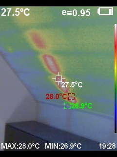

@route99 over warmte en warmtebeeldcamera gesproken: de onderstaande foto heb ik vorig jaar gemaakt toen het een paar dagen achter elkaar al 30-31 graden geweest was buiten.
Het dak bestond voornamelijk uit ca 9cm dikke EPS dakplaten en gipsplaat afwerking. Door deze platen komt dus behoorlijk wat warmte. Interessant om ook te zien was de warmtelekkage: er zat een verticale spleet tussen de dakplaten waar duidelijk meer warmte door naar binnen kwam.
Afbeeldingslocatie: https://tweakers.net/i/7a2AfBIRX9MdIICH1x9j3x6mREo=/full-fit-in/4920x3264/filters:max_bytes(3145728):no_upscale():strip_icc():fill(white):strip_exif()/f/image/8sG1BfgTjb7ZBVSSxuHq0jrj.jpg?f=user_large
  • route99
  • Laatst online: 05-06-2024
route99
just passionately curious...
@Franciesco Mooi illustratief. (y)

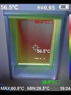

Nog een foto voor de leuk: een Velux dakraam met alleen binnenzonwering. Zelfde situatie als hierboven beschreven: vorig jaar gemaakt op een zonnige dag met rond de 30 graden buitentemperatuur en het dakraam zit op Zuid-Zuid-West.
B.v. de metalen rand van de binnenzonwering van het dakraam wordt heel erg heet: is geen pretje om langer dan een paar seconden vast te houden.
Afbeeldingslocatie: https://tweakers.net/i/-RD1xpk1mJdFUGe7s0VoVCzg6Jo=/full-fit-in/4920x3264/filters:max_bytes(3145728):no_upscale():strip_icc():fill(white):strip_exif()/f/image/heYolt9CVDfwSKxQqT8QAOgG.jpg?f=user_large
Ik heb nog geen foto's van hetzelfde dakraam met buitenzonwering gemaakt, dat zal ik nog eens doen. Maar het doet heel erg veel, dat heb ik al wel gemerkt. En ook al heeft de buitenzonwering van Velux een donkere kleur, het gaat met name om de schaduw die het maakt. Dat maakt het grote verschil. De warmtedoorslag van de buitenzonweringmateriaal zelf naar het glas is denk ik maar klein omdat er een luchtspleet tussen zit die niet afgesloten is en dus goed kan ventileren. Het doek is bovendien geperforeerd.

Hierbij een foto, ik wil van het onderste stuk niet de hele balk weg isoleren, anders wordt het wel heel krap bij het bad.
Afbeeldingslocatie: https://tweakers.net/i/7YOVYYNS382Bt1B2OvFNu-LL_64=/x800/filters:strip_icc():strip_exif()/f/image/XkCCFwWj7INEasLkCNKqkRvd.jpg?f=fotoalbum_large
  • Seafarer
  • Laatst online: 20:35
Seafarer
XXX
ralphkeb schreef op donderdag 29 juni 2023 @ 19:30:
Das niet zo erg standaard. :)

arjen9551 schreef op zondag 25 juni 2023 @ 09:49:
voorzolder:
zolder + dakkapel:
plafond zolder:
Qua vragen:
Afgelopen dagen weer wat kleine stukjes verder gewerkt (lees: vooral heel veel spijkers en nietjes verwijderd uit het bestaande hout), maar vroeg me of ik nog iets moet doen met onderstaande kieren in het dak:
Afbeeldingslocatie: https://tweakers.net/fotoalbum/image/ahc64MOEoCaPNnE4tZZluu44.jpg
Afbeeldingslocatie: https://tweakers.net/fotoalbum/image/l3tLUW85X6O9V2pCxilP79lE.jpg
Ik neig er zelf naar om het open te laten, aangezien ik het idee had folie tegen het dakbeschot aan te zetten. Mocht er dan enig vocht doorheen komen, dan blijft het isolatie materiaal gewoon droog.
En heeft nog iemand additionele input op het laten zitten van de oude isolatie in de nok en vervolgens zelf het "plafond" in de zolder te isoleren?

@arjen9551 of er wat aan die kieren gedaan moet worden hangt m.i. er vooral vanaf of je verwacht dat daar vocht/water/sneeuw door heen gaat komen en vervolgens waar dat dan heen gaat. Als voorbeeld: stel er komt daar stuifsneeuw naar binnen. Dan blijft dat door de folie die je gaat plaatsen buiten het isolatiemateriaal, maar waar gaat het water heen als de sneeuw smelt? Rolt het dan een verdieping lager naar binnen of op andere plekken die je niet wilt of slecht weg kan, dan zou ik proberen het toch dicht te maken.
Over de bestaande nokisolatie: het nadeel van laten zitten is dat je daar het dak niet kan inspecteren op luchtlekken etc. De kans op condensatie lijkt me niet groot mits je de dampwerende folie (of klimaatfolie) nauwkeurig kunt aanbrengen aan de warme kant van het nieuwe isolatiemateriaal.
Dit laatste kan in een plafond soms lastiger zijn vanwege b.v. lichtpunten dan met een schuin dak. Dat is wellicht een reden om toch voor nieuwe isolatie in de nok ipv plafond te gaan?

Franciesco schreef op zaterdag 1 juli 2023 @ 19:36:
Vooralsnog lijkt het er niet direct op dat er snel vocht etc door die kieren komt. Gezien de staat van het hout.
En waar eventueel vocht heen gaat als er wel folie zit; daar had ik nog niet over nagedacht eerlijk gezegd. Al lijkt me dat het dan uitkomt op de aansluiting tussen muur/dak, wat inderdaad wel een potentieel risico met zich meebrengt.
Anyway, als je die kieren zou afdichten is de damp-open tegen het dakbeschot niet meer nodig?

Als de kieren dicht zijn, dan is folie aan de binnenkant van het dakbeschot inderdaad niet nodig. Maar zal zoals gezegd afhankelijk van hoeveel en hoe goed de kieren dicht gemaakt kunnen worden. Zeker grotere kieren liefst vanaf buiten zodat de kans op regen/sneeuw dat naar binnen komt zo klein mogelijk is.
Een klimaatfolie aan de warme kant + dampopen isolatiemateriaal helpt sowieso om er voor te zorgen dat vocht wat toch “binnen” komt er weer relatief gemakkelijk uit kan.

Het hellende dak op zolder is hier door een aannemer geïsoleerd. Nu heb ik het uitbesteed omdat ik er zelf niet veel van weet. Wat is de invloed van naden en kieren ten aanzien van het isolerende effect? In hoeverre mag dit zo verwerkt en opgeleverd worden?
Afbeeldingslocatie: https://tweakers.net/i/RvJG4xN3XRZgH738yuiE-06y39s=/x800/filters:strip_icc():strip_exif()/f/image/e9PVPamuS3W6nG2F0z6S63A9.jpg?f=fotoalbum_large
Afbeeldingslocatie: https://tweakers.net/i/M75Vw1ZyJPBdlIkVbZ6wj2S_PL8=/x800/filters:strip_icc():strip_exif()/f/image/7d5QjrXMjH4BSvUjnmd2lCig.jpg?f=fotoalbum_large
[ Voor 23% gewijzigd door CarpeVentum op 09-07-2023 09:41 ]
  • route99
route99
@CarpeVentum Bekijk het verwerkingsblad van dit IKO product een hoe dat gedaan moet worden, dat hebben ze vast beschreven.
Samenvatting hoe het er uit ziet: Het is broddelwerk. Slechte nadendichting, waar het open is (bij de verwarmingsbuizen) geen aanvullende aansluiting gemaakt. De PIR-platen zijn bot doorschroefd, de isolatie is daar doorbroken..
Ik mis gipsplaten tegen brandwering, tenzij je de opdracht gegeven hebt om het zonder gips te doen. Das dan helaas een afrader.
Heb vast nog eea vergeten...
  • CarpeVentum
  • Laatst online: 02-09 20:04
route99 schreef op zondag 9 juli 2023 @ 09:54:
Het stukje zonder gips is alleen het laagste deel onder het knieschot. Daar valt nog wat te fixen. Dus, terug laten komen om de naden en aansluitingen beter te maken? Wat is de impact van het broddelwerk op het isolerende effect? Isolatie is niet ineens 0 lijkt me?
Het stuk met gips ziet er wel beter uit, maar ook daar zijn naden en stukken bij buizen met pur gevuld. Dat is dus ook niet aan te bevelen?
In de verwerkingsinstructie van IKO staat Alu tape voor bepaalde soorten ruimtes, maar dat kan ik dan weer niet beoordelen.

@CarpeVentum Om mee te beginnen.... als ik er voor betaal wil ik graag dat een klus netjes volgens de verwerkingsvoorschriften vd fabrikant en de stand der techniek uitgevoerd wordt.... ik betaal toch daarvoor?
Het effect van die naden: Voor ons vanaf de foto's niet in te schatten.
Om er toch een afwijking te noemen die problemen op kan leveren: Als het dak(beschot) echt niet winddocht is dan gaat het dus door die naden ook tochten. Algemeen wordt dat als een grote verliesfactor van warmte gezien. Dei tochtige lucht kan veel koude naar binnen brengen. Eigenlijk moeten die naden dan weer met flex PUR (dus spuiten...) gevuld worden en dan vlak gesneden worden en dan met alu-tape afgewerkt worden. Dat vind ik in het algemeen ook een groot nadeel van PIR-platen, zeker als gordingen niet recht zijn en zo, je blijft bezig met spuiten, je krijgt dat er nooit naadloos in. Met stijve platen glas- of steenwol (of vlas) heb je dat niet. Snij een plaat ca 0,5-1 cm breder af en het past er klemmend tussen.
Tip: Mijn antwoord staat er direct boven, dan hoef je niet te quoten, nu staat het er twee keer.... das teveel....

Ik weet niet hoe de andere kant is van de isolatie, qua constructie en dus ventilatie. Maar met wat pech gaat het condenseren en rot je hout weg omdat de naden niet getaped zijn.
Prutswerk imho. Zelfs een beetje isolatieplaat tegen een dak schroeven kun je blijkbaar nog verpesten.
Alle kieren afpurren, alle naden aftapen, en bij voorkeur niet door de isolatie schroeven, en als dat dan toch moet, hebben ze daar schotels voor die de schroef niet door de isolatie trekt.
Overigens, pas hadden we een goeie stevige regenbui, de 12xm pir dempte dat geluid vrijwel niet. Zoals al min of meer bekend, maar voor geluidsisolatie doet het dus niet veel, gewoon niets eigenlijk.
Echter de kamer die ik al had afgewerkt met gips, die was wel beduidend stiller.

Zoals hierboven al beschreven is, het is prutswerk, gauw terug laten komen om het fatsoenlijk te laten doen

CarpeVentum schreef op zondag 9 juli 2023 @ 09:39:
route99 schreef op zondag 9 juli 2023 @ 10:11:
Kieren naar buiten zijn natuurlijk het ergst, da's een goede manier om warmte via convectie direct naar buiten af te voeren. Maar ook als er geen directe verbinding met de buitenlucht is, wil je geen kieren. Ook de lucht in een afgesloten kier kan via convectie warmte transporteren van de warme naar de koude zijde (zeker bij een schuin dak/schuine kier, waarbij de warme lucht kan "opstijgen" naar de koude kant om dan weer af te koelen en terug te zakken). Via convectie verlies je meer dan via geleiding of straling (de andere 2 manieren van warmtetransport), omdat de warmtedrager (lucht) zelf "stroomt" (de warmte met zich meenemend), ipv de warmte door de drager zoals bij geleiding.
Dus vul die kieren op met maakt niet uit wat, zolang er maar geen convectie ontstaat. PUR geeft een goede isolatiewaarde maar is weer troep, dus zelf gebruik ik stukken glaswol om kieren te dichten (en daarna aftapen met alu tape). Ja, glaswol heeft een lagere isolatiewaarde dan de PIR platen waar het tussen zit, maar zonder convectie verlies je alleen warmte door geleiding, wat alleen via dat oppervlak gaat - en het is een erg klein stuk glaswol t.o.v. de PIR platen. Dus overall is het verlies klein, veel kleiner dan bij convectie. En het is erg makkelijk te verwerken; reepje snijden/knippen en erin duwen (niet te hard aanduwen, dan gaat de isolatiewaarde omlaag, maar alle hoekjes moeten wel vol zitten), eventueel in 2 of 3 keer als je dikke PIR platen hebt.

@CarpeVentum ,@route99 adviseert flexibele pur. Zeer zeker doen.
Ik wil nog aanvullen , koop een pur pistool dit heeft een metalen spuit pijp die je met gepast geweld overal tussen kunt krijgen. Dan kun je echt alles opvullen. Dat lukt je never met een slangetje.

@CarpeVentum Ik zou toch nog eerst vragen aan de aannemer om het gratis te fixen. Je kunt dan de input van hier voor de onderbouwing gebruiken waarom het niet deugt....

De open naden tussen de PIR platen is in dit geval zeker een groot probleem. Doordat je dak nu al goed is geisoleerd (op de kieren na) is je houten dakbeschot ineens zeer koud geworden in de winter. Het gevolg is dat vochtige lucht tussen de kieren gaat condenseren op je houten dakbeschot.
Ik heb zelf dit effect ook duidelijk ondervonden tijdens mijn isolatieklus. Ik was niet heel snel met het verwerken van het PIR en had ook kortstondig een pauze van een paar weken, maar mijn dakbeschot was achter het PIR duidelijk zeiknat geworden van de condens door de vochtige lucht die er tussen was gekropen. Dus een goede kierdichting en alles netjes aftapen met alutape is echt noodzakelijk.

Ik blijf het toch hogere wiskunde vinden die condens theorieën.... Iedereen zegt er ook weer iets anders van en het laatste bouwmarkt bezoek wilde een expert mij overtuigen van de onzin van een dampwerende laag.
Ik had ook die open naden bij het dakbeschot (jaren '30 woning) die heb ik laten zitten. Ik zag nergens tijdens of na een regenbui natte plekken (behoudens een bepaalde windrichting misschien die ik op dat moment niet heb gade geslagen) Mijn gedachte was: zolang de wind en zon de boel ook weer kan drogen (de wind waait onder de pannen door) gaat dat hout niet rotten. Zit tenslotte al bijna honderd jaar zo.
Ik heb vervolgens Knauf Ecowol gebruikt (15cm dikte was het geloof ik) daar zit al een dampremmende laag op (dat zilverfolie) Dat zorgt ervoor dat vocht van buitenaf (dus vanaf de kant van het dakbeschot) niet opgesloten raakt: de wind blijft er vrij spel houden. EDIT: en andersom, vocht van binnenuit kan niet condenseren op het (koudere) dakbeschot.
Die dampwerende laag heb ik vervolgens helemaal dichtgetapete langs alle kieren / aansluitpunte om 'm helemaal tochtdicht te maken. Daarbovenop afgewerkt met 1,25mm gipsplaat.
Dit is vast ook niet de meest hoge isolatie waarde op deze manier, maar de zolder blijft vooralsnog lekker koel op de hete dagen (let op: met zonwering en rolgordijnen dicht overdag!) en in de winter is 15 min stoken voldoende om er een paar uur te verblijven zonder het koud te krijgen.
We hebben net een andere woning gekocht met een veel beter energie label en merken nu al dat de zolder isolatie van die woning zeer slecht is: je voelt gewoon aan het gipswerk de warmte uitstralen aan de binnenkant. Als ik dat vergelijk met deze zolder die ik zelf heb gedaan, voelt het gipswerk gewoon koel aan.....
Afbeeldingslocatie: https://tweakers.net/i/VIwP-wLxmzwaXwWJ0Cj96Qd308s=/232x232/filters:strip_icc():strip_exif()/f/image/qK6Y6R2sqpOiod1HXkT4zZ6H.jpg?f=fotoalbum_tileAfbeeldingslocatie: https://tweakers.net/i/xNw_HZGamMJTbKVbYIoLWMc_ZQk=/232x232/filters:strip_icc():strip_exif()/f/image/tsEGRSIHb5skDt8IQxP0yXbN.jpg?f=fotoalbum_tileAfbeeldingslocatie: https://tweakers.net/i/97GcEaods5BTcdeMCemHzl6cY7U=/232x232/filters:strip_icc():strip_exif()/f/image/O3AanVlGXLLppJa88tZf06Sq.jpg?f=fotoalbum_tile
Afbeeldingslocatie: https://tweakers.net/i/_pCjxXrzggB1oOmTiHEYK1nMoBM=/232x232/filters:strip_icc():strip_exif()/f/image/97DLLuTSw9B4eZfG0eUN6G1d.jpg?f=fotoalbum_tile
