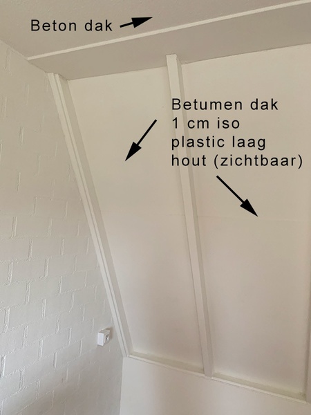

Ik heb het topic even doorgespit maar wil toch ff een check voor mijn situatie. Alle m2 zijn uitgerekend en de bestellijst ligt al klaar.
Ik ben bij de verbetering van mijn jaren zeventig huis nu op de zolder aangeland. Het dak is schuin maar belegd met bitumen shingles. De isolatie is minimaal. De bovenkant is beton en verder plat.
1. Normaal gesproken zou ik het schuine gedeelte behandelen als "plat dak" met isolatie (glaswol) en klimaatfolie ertegen zodat altijd vocht eruit kan. Echter ik wil werken met PIR vanwege de geringe diepte. Ik verhoog de balkjes nog wel en kan dan 10 cm PIR kwijt.
Vraag 1 : is een luchtspouw tussen dak - PIR wel noodzakelijk of gewoon direkt tegen het dak aan zetten?
Volgens https://www.livios.be/nl/...e-fouten-bij-dakisolatie/ is dit niet nodig.
Vraag 2 : kan ik de zaak luchtdicht gaan afsluiten / purren ? Of is het beter om het geheel te laten 'ademen' en klimaat folie ertegen te zetten. Met glaswol was het een no-brainer maar PIR heeft een alu-laag en ademt eigenlijk niet van zichzelf.
2. Het betondak moet ook geïsoleerd worden. Van buitenaf met XPS platen is eigenlijk geen optie: de dakrand is te laag om serieus te kunnen isoleren. Een nieuw dak is geen optie. Dus van binnenuit had ik bedacht om daar een laag PIR-met-gipsplaat (kun je kant en klaar bestellen) ertegen aan te lijmen.
Vraag : is dat een vet idee of mis ik iets?

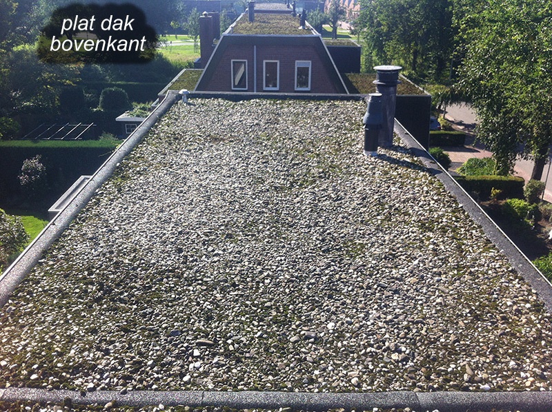

De situatie foto's:
Afbeeldingslocatie: https://tweakers.net/ext/f/lih5M97jRhL8ZJkI3n381TMh/full.jpg
Plat dak

@Shocked Vrijstaand huis? Zo ja, waarom niet gewoon de dakrand verhogen zodat je wel van buiten kan isoleren?
  • Shocked
  • Laatst online: 13:40
CurlyMo schreef op maandag 23 september 2019 @ 11:32:
Bedankt voor je reply. Nee, twee-onder-1 kap geval met toevallig het platdak boven 1 jaar geleden opnieuw gelegd.
Gezien het aanzicht in de "buurt" is eigenhandig het verhogen van de dakrand eigenlijk nu geen optie.
Ik zal het in de toekomst wel wellicht kunnen uitvoeren, maar dan zouden de buren ook weer mee moeten gaan. Het schuine dak zelf is echt slecht geïsoleerd. Dat kan ook weer beter, maar het vernieuwen van het schuine dak is niet alleen kostbaar, maar de buren moeten zeker meegaan vanwege gemeenschappelijk schuin stuk.
Blijft dus over om toch maar wat van binnenuit te gaan doen, wat op zich geen ramp is.
