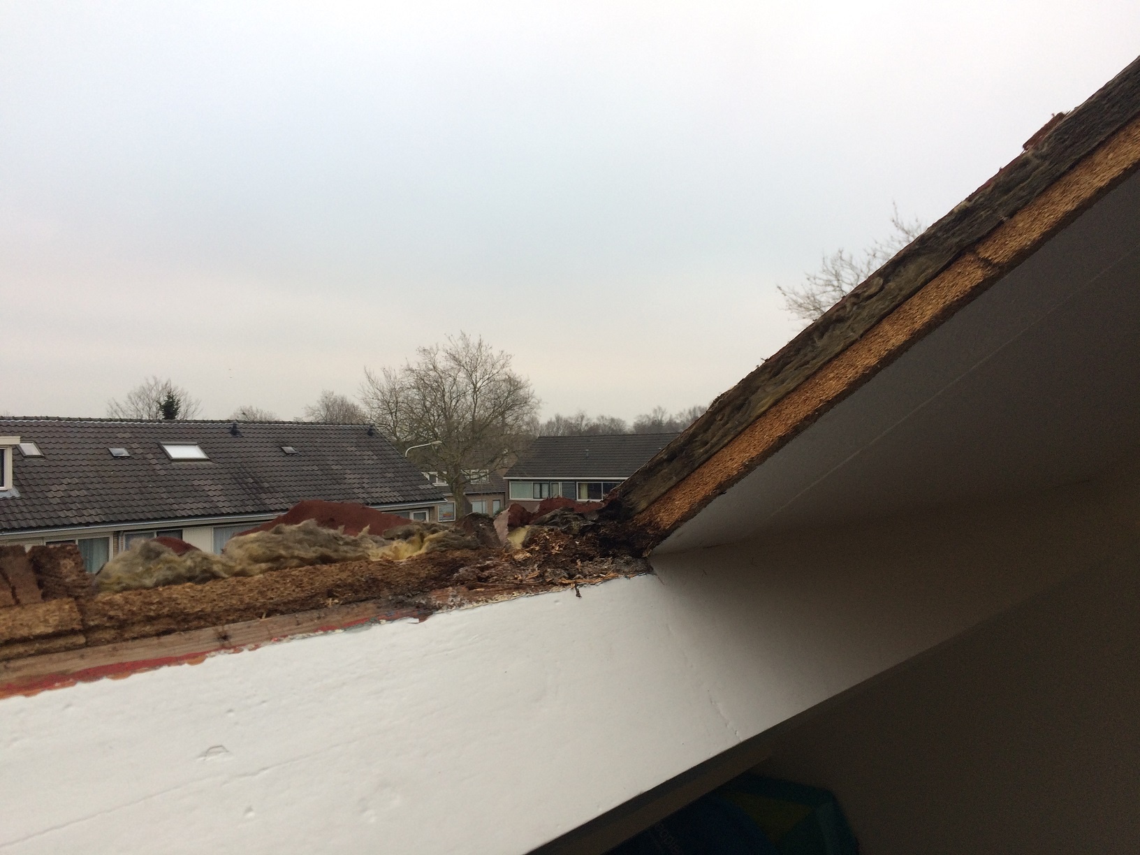

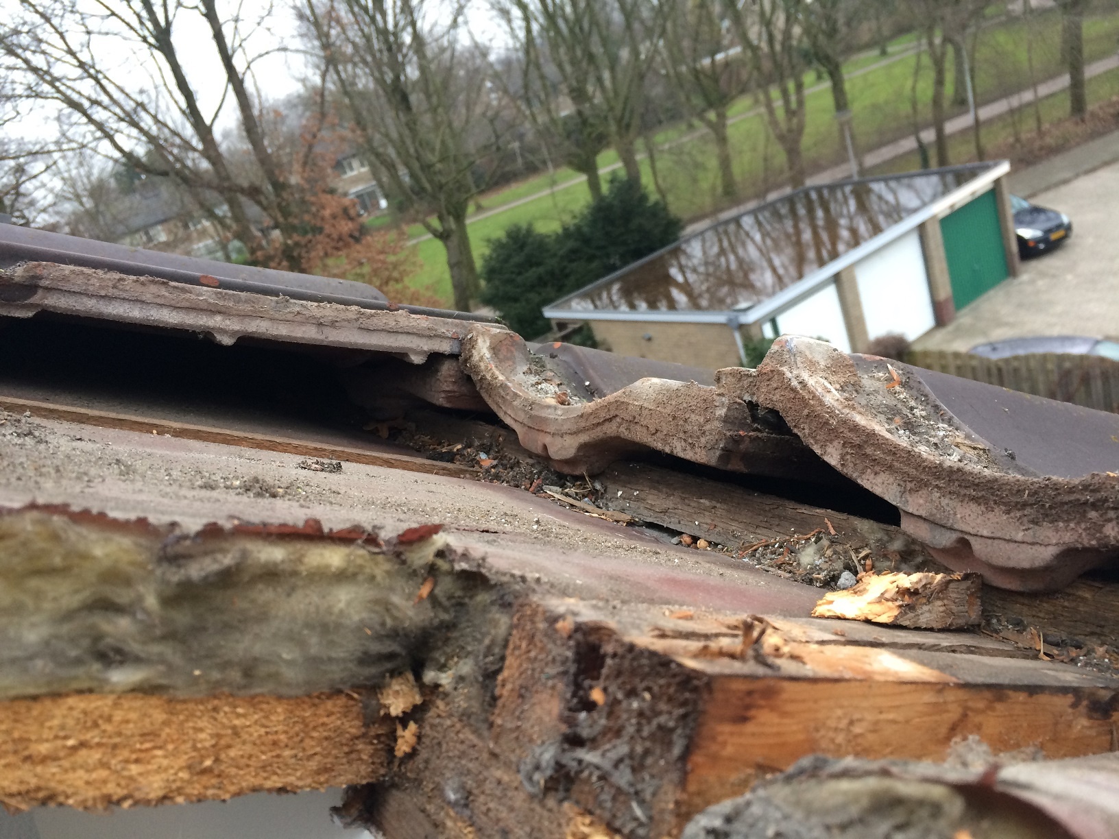

Nhz schreef op donderdag 20 december 2018 @ 11:22:
Mijn wangen hadden ook geen spouw, waren dezelfde planken als bij jou. Bovenaan zaten ze aan de buitenkant tegen de dragende balk gespijkerd, onderaan zaten ze aan de binnenkant van het schuine dak gespijkerd. Volgens mij exact zoals bij jou ook het geval is.
Hoe heb je dat los gekregen zonder de wang te slopen?
  • Nhz
  • Laatst online: 09-10 12:19
Nhz

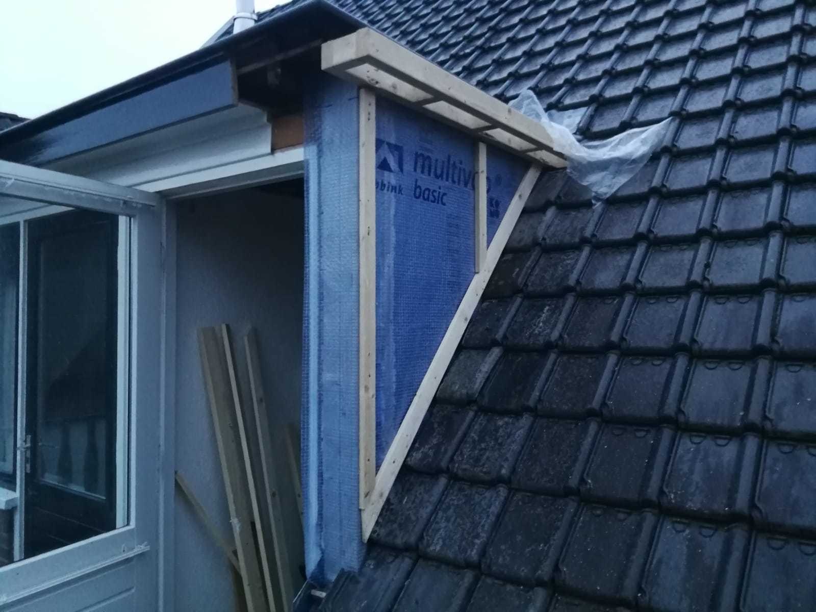

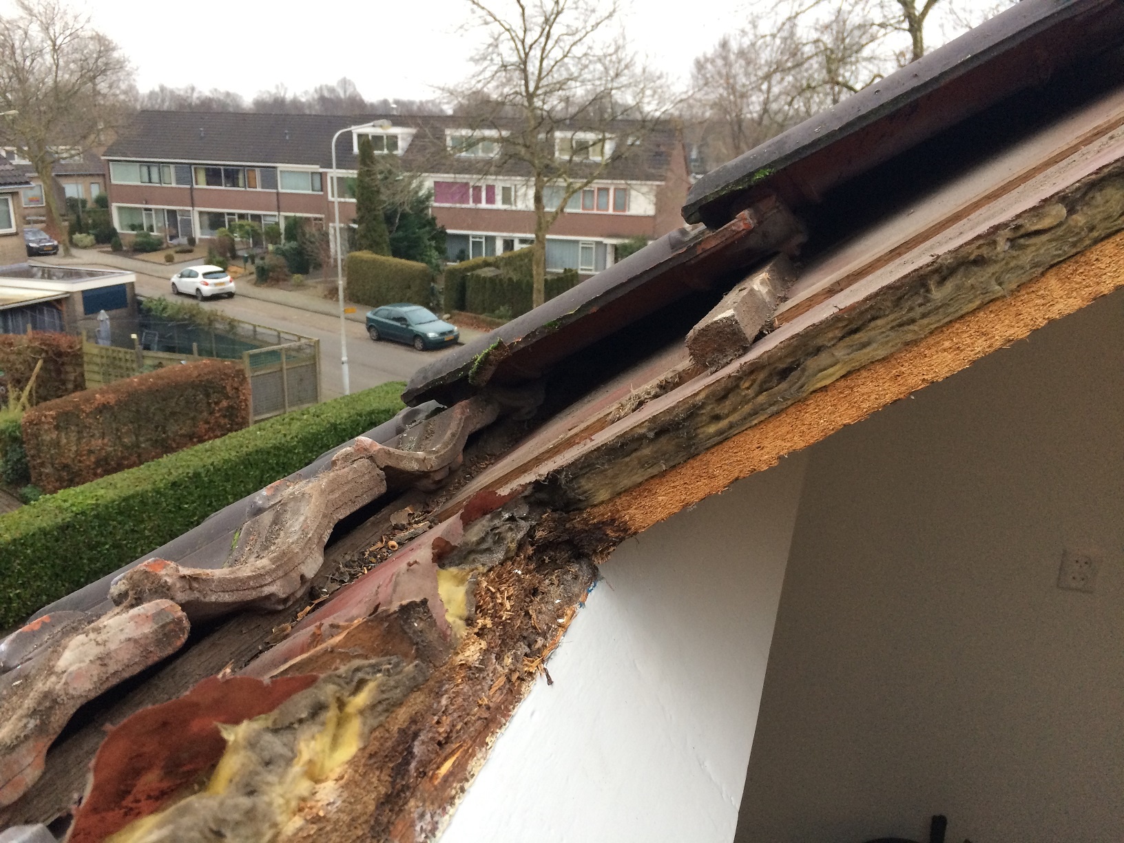

@CurlyMo Dat is een beetje een tegenstelling. Aangezien er geen spouw is is dat hout wat ik weggehaald heb is dus de wang.
Vervolgens heb ik met balkjes de dakkapel breder gemaakt zodat ik het PIR kwijt kon, daarna aan de buitenkant damp-open folie er tegenaan. Afgelopen zaterdag is de dakdekker geweest en aankomende zaterdag timmer ik de buitenkant af met 18mm red cedar 18mm garantieplex.
Wellicht verduidelijken deze foto's het nog wat.

Nhz schreef op donderdag 20 december 2018 @ 21:13:
Die tevens waterdicht is afgewerkt met in mijn geval zink. Het is nu net dat zink dat ik niet wil mollen.

Nhz
Ah ja, bij mij was het gewoon een loodslab. Echter ook als het zink was geweest had ik het op deze manier aangepakt. Als je het zo grondig als dit aanpakt moet ook het dak vernieuwd worden, dat wordt immers breder, wat ook een nieuwe zinken kraallijst betekend. Het lood heb ik gewoon vervangen voor nieuw lood.

Nhz schreef op donderdag 20 december 2018 @ 21:19:
Dat is dus het probleem. Onze dakkapel zit geschakeld met de buurman. 'Eventjes' de dakkapellen veranderen moet dus in samenspraak. Vandaar dat we in de toekomst dus de wangen van buitenaf doen.

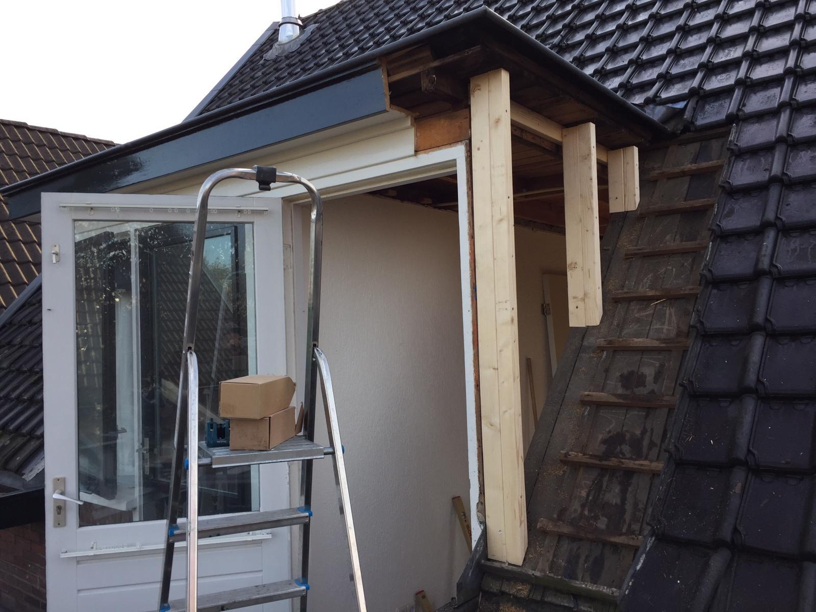

  • g0ulash
  • Laatst online: 23-09 15:36
CurlyMo schreef op woensdag 19 december 2018 @ 17:17:
Zo heb ik het ook gedaan, en dan net zoals jij wil doen met 10cm PIR. Als je verticale balken dik genoeg zijn, dan gaat dat prima. Eigenlijk dezelfde opbouw met het in het zicht houden van de balken. Dus eerst verticale balken en tussen de verticale balken weer nieuwe horizontale balken met ~ 30cm afstand.
Ik ben ondertussen bezig met isoleren, hoe heb jij die constructie in de nok gemaakt? Ik kom niet echt helemaal lekker uit met de balken in de nok zetten. Heb jij ze gewoon verstek gezaagd en op de nok geschroefd? (En vooral het uitmeten van 10cm is dan lastig vind ik... Ben benieuwd naar tips, hah)

g0ulash schreef op woensdag 2 januari 2019 @ 16:21:
Ik heb de nok 'verlaagd' met een tweede balk tegen de eerste aan geschroefd. Daarna inderdaad balkjes verstek zagen en laten rusten op nieuwe nok.

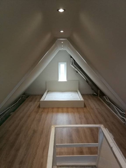

@Nhz is dat zolderkamertje ondertussen gestuct? Zo ja, heb je wellicht foto's van het eindresultaat?
  • Nhz
Nhz
@CurlyMo we hebben hem niet laten stucen, zelf de naden gesmeerd. Inmiddels staat de zolder alweer vol met zooi (hoogzwangere vriendin, haha), maar ik zal even een fotootje schieten.

  • Nhz
Nhz
@CurlyMo Ik vond nog een foto van net voordat alle spullen erin gingen. Knieschotten zijn bewust nog niet gemaakt, daar moet ik in een later stadium nog met de ventilatie achterlangs.
Afbeeldingslocatie: https://tweakers.net/ext/f/283yL5wPcDBERTHApsENQICF/thumb.jpg
Groetjes
  • CurlyMo
  • Laatst online: 23:23
Nhz schreef op zaterdag 12 januari 2019 @ 16:59:
Het is wel heel mooi strak geworden. Chapeau!
  • Nhz
Nhz
Thanks, ben er ook wel tevreden mee. Moet nog wat schilderwerk doen, maar dat komt wel met de knieschotten. Prioriteit ligt nu bij het afmaken van de drie kinderkamers. O-)

  • CurlyMo
Nhz schreef op zaterdag 12 januari 2019 @ 19:20:
Hoe heb je die nok met spotjes aangepakt? Heb je daarvoor verticale twee balkjes van de nok naar beneden en daar weer een horizontale balkjes op?
En natuurlijk gefeliciteerd!
  • Nhz
Nhz
CurlyMo schreef op zaterdag 12 januari 2019 @ 20:16:
Ik heb een balk van 50x70mm in de lengte onder de juiste hoek doorgezaagd en tegen het gips aangeschroefd (daar waar de panlatten achter het gips zitten). Vervolgens van gegrond multiplex een plafond gemaakt. Platen in verstek en tegen de balkjes aan. Pro tip: hou bij het in verstek zagen heel iets breder aan dan nodig, dan kan je de plaat mooi klemmen en heb je geen naden.
Als laatste alles in de saus, ook het multiplex plafond.

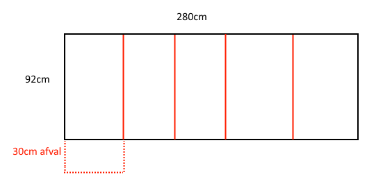

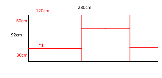

Zo ik ga binnenkort ook beginnen met isoleren van de garage. We hebben nu 1 kamer dat verbonden is met de garage. Dat muurtje wordt gloeiend heet nu. Muur was afgelopen dagen 34 graden. Hier ligt bed van mijn dochter tegenaan :(
Heb een schuin dak met ruimte tussen de gordingen. 93cm bij 2.80m en 16 cm hoogte.
Nu wil ik eigenlijk b keus pir gebruiken maar kan alleen 120cm platen vinden. Dat wordt er veel snij verlies... Zou ook glaswol kunnen doen, maar dat heb ik al gebruikt in de verdieping vloer, dat was niet zo'n feestje. Pir leek mij gemakkelijk: op maat maken en dan klemmen/purren tussen de balken.
Iemand een idee hoe wat ik het beste kan doen?

PoweRoy schreef op zaterdag 29 juni 2019 @ 20:59:
Wat voor een info zoek je? Stukken die je overheid kan je toch gewoon gebruiken voor een beetje Tetris? Zolang je maar genoeg ruimte tussen de stukken laat voor PUR.

  • PoweRoy
  • Laatst online: 14-10 11:34
PoweRoy
funky!
CurlyMo schreef op zaterdag 29 juni 2019 @ 21:57:
Ik had 't idee dat je alleen hele stukken tussen de balken kan doen. Als je 2 delen had het naar beneden zou storten zonder raamwerk. (dus alleen aan eindes purren.
Ik begrijp van jou dat je meerdere delen kan lijmen tot 1 plaat? Met pur? Ik zou denken dat dat alleen uitzet ipv lijm capaciteit?
Edit: of is het de bedoeling dat de pir platen ook gelijmd moeten worden aan 't dak beschot? Komende jaren moet waarschijnlijk het dak worden vervangen (bitumen shingles). Zou fijn zijn dat de isolatie niet beschadigd wordt.

PoweRoy schreef op zondag 30 juni 2019 @ 08:54:
Zie mijn foto's eerder in dit topic. Ik heb ook geen raamwerk gemaakt waar ik de PIR tussen stop. Ik heb een raamwerk gemaakt waar ik de PIR achter heb gestopt.

Optie A: 120cm platen inkorten tot 90 cm en dan vastklemmen tussen de balken (92cm ruimte)

Optie B: platen dwars leggen en ze 'verlijmen' met elkaar (zie *1) Dan kunnen ze mooi door de helft.
Ik weet dus niet of dat blijft zitten, of dat ik dan een raamwerk nodig heb.

Welke PUR heb ik btw nodig?
Ik zie:
- FM330 Illbruck (flexibele pur) (12.40)
- FM310 Illbruck (normele niet flexibele pur: 5.05)
- FM350 (meer opbrengst dan de 310: 5.58)
[This space is for rent]
  • CurlyMo
PoweRoy schreef op maandag 1 juli 2019 @ 09:07:
Is het raamwerk ook verplicht? Ik hoopte eigenlijk dat dat niet nodig was.
Voor de isolatiewaarde niet.
Want dan kan ik ook 'gewoon' glaswol gebruiken als ik toch een raamwerk moet maken.
Behalve dat PIR een stuk beter isoleert en makkelijker te verwerken is. Geen folies nodig e.d.
Zit dus te hinken op deze 2 opties met PIR.
Moet het PIR en PUR die hele 280cm overbruggen tegen plat dak? Ik vraag me af of dat niet te optimistisch is en het eindelijk toch doorzakt? Wellicht dat die 92cm klein genoeg is om te blijven zitten. Anders zou ik toch wat dwarsbalken plaatsen.
De schikking van de PIR is helemaal aan jou. Wat je het makkelijkst vind werken en waar je het minste snijverlies van hebt.
Voor deze klus altijd de flexibele PUR.
