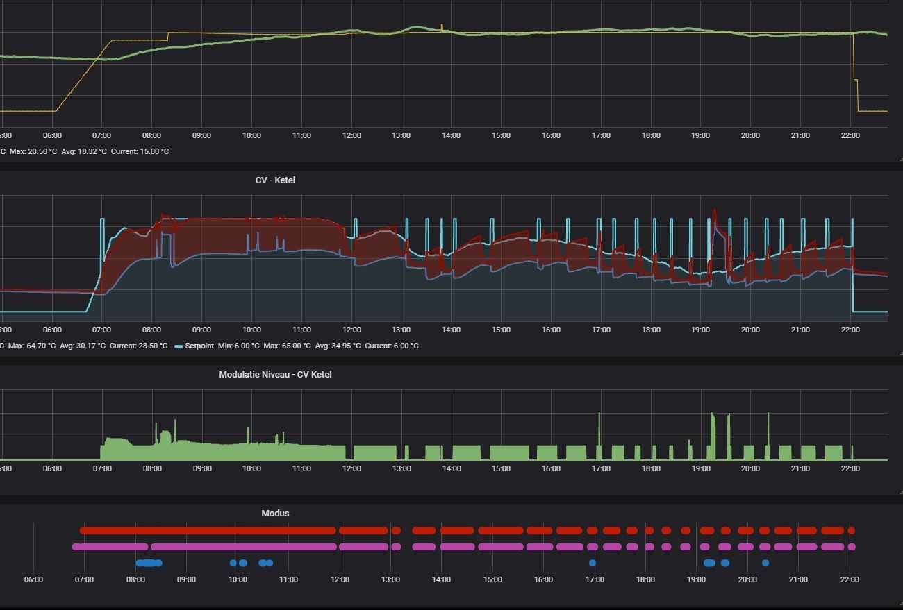

een paar weken geleden ben ik bezig geweest om al mijn radiatoren in te regelen dmv Heimeier eclipse kranen dit werkt perfect!
echter bleek dat ik op de 1 of andere de ketel een te hoge retour temperatuur aangaf, wat bleek de 3 wegklep sloot niet helemaal goed af door vuil waardoor de ketel bij cv vraag ook over de platenwisselaar circuleerde.
na het schoonmaken van de 3 wegklep was dit probleem over en heb ik eindelijk rendement met mijn ketel :)
ik vraag me nu alleen af of het stookgedrag van mijn ketel normaal is.
het lijkt er op dat hij pendelt oid en ongeveer 2 a 3 keer per uur aanspringt ook zet hij dan heel even de setpoint van de aanvoer temperatuur op maximaal om daarna vervolgens weer lager te gaan. is dit normaal gedrag?
ik maak gebruik van een Isense thermostaat en een remeha avanta cw4 uit 2008
bijgaande een printscreen van mijn OTGW log van gister
Afbeeldingslocatie: https://tweakers.net/ext/f/IQFC5vfVkNSNrnVZvkCCGyGp/thumb.jpg

alexswart schreef op maandag 14 januari 2019 @ 10:53:
Lijkt mij normaal. Sommige ketels slaan niet aan met een laag setpoint. Door even een hoog setpoint te vragen schudt de thermostaat de ketel even wakker.
Je ketel brandt vrijwel altijd op de laagste modulatiestand, als dat nog te veel is gaat ie vaker uit. Paar keer per uur is prima, temperatuur is volgens mij mooi constant.

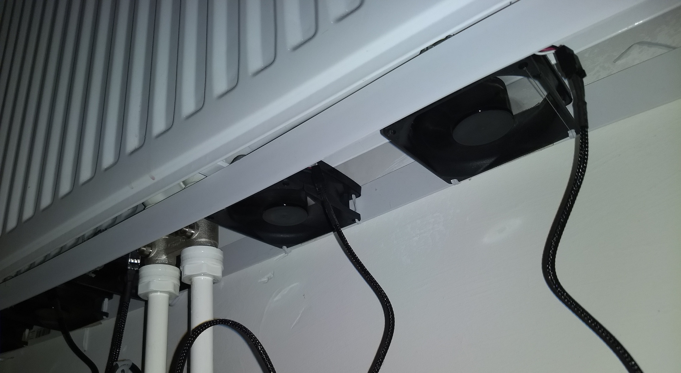

ESP8266 die de aanvoer en de retour van de radiator meet, en een relais aanschakelt als de radiator warm is, met een bewegingsdetector die zorgt dat de fans al bij lagere temperatuur aangaan als ik aanwezig ben in deze kamer, en alleen bij hogere temperatuur als er er niet ben:
fan 1
de fans van onderen gefotografeerd. Ze draaien op 7 volt, en daarmee zijn ze onhoorbaar
fan 2
Vandaag mijn verwarmingssysteem aangepast door een t11 radiator te vervangen door een t33. Verder een voetventiel in de badkamer en een kogelkraan op de afvoer van de luchtverwarmer. Na wat "spelen" is de delta T is van ca 6 graden naar ca 13 graden gegaan bij 60 graden aanvoer. Nu kan misschien nog de aanvoer naar 55 graden, maar dan moet ik even met de elektra van de luchtverwarmer spelen en kijken of de ketel hierbij niet gaat pendelen.
Ook nog een convector (als Jaga met dbe alleen dan van wolf) verwijderd uit de serre, deze was constant aan het verwarmen zodra de CV aan stond.
Al met al, zullen we hier toch een leuke vermindering in gasverbruik mee realiseren.

Hier wat diagrammen uit Homeassistant van de verwarming op
Een werkdag:
Afbeeldingslocatie: https://drive.google.com/uc?export=download&id=1HlBp-9fTaI7Y9nsUI0EIlsSqLzOMq8j1

Iets anders dat ik me afvraag is: hoe lineair gaat het is het gasverbruik gerelateerd aan het modulatiepercentage? ik kan in de handleiding van de ketel wel het maximale gasverbruik zien, maar geen grafiek. Kan ik er vanuit gaan dat het gasverbruik bij 50% modulatie de helft is van 100% modulatie?

@bonusbartus Je wijzigt een hoop zaken in één keer. Pompmodulatie en ketelvermogen zou ik vanaf blijven, dat is iets wat je ketel/thermostaat samen wel uitzoeken als je een modulerende thermostaat hebt. Aanpassen zou ik alleen doen als je echt klachten hebt. Gevaar met zoiets vind ik zelf dat je mogelijk de regeling om zeep helpt en daardoor juist meer energie gaat gebruiken.
Aanvoertemperatuur is iets wat hij zelf ook wel uitzoekt eigenlijk. Ik heb hem op 65 graden begrensd meen ik, maar heb nog niet hoger dan 55 graden gezien (goed geïsoleerde rijtjeswoning uit 1998). Het is natuurlijk ook nog niet echt heel koud geweest. Als de installatie goed waterzijdig is ingeregeld dan pakt hij zelf wel de temperatuur wat hij nodig heeft, dat zie ik tenminste bij mijn installatie.
Zoals al gezegd thermostaatknop in woonkamer op max of knop eraf halen. Anders gaat de kraan al dichtknijpen terwijl de woonkamer nog niet op temperatuur is en blijft je kamerthermostaat warmte vragen.
PID instelling klinkt nog niet als de meest economische variant. Bij mijn Remeha iSense thermostaat heb ik gezegd dat hij 3h de tijd mag nemen om op het ingestelde tijdstip warm te zijn. Hij kan daardoor op een laag vermogen en met lage temperatuur de boel rustig opstoken. Bij jou klinkt het eerder alsof hij een uur lang volgas met hoge temperatuur stookt om de boel z.s.m. warm te hebben. Dat hoeft van mij niet. Het enige wat ik belangrijk vind is dat het op het gekozen tijdstip de ingestelde temperatuur is. Hoe vroeg hij begint met stoken zoekt de thermostaat zelf wel uit.
Je leefritme is gelijk aan dat van ons. Ik heb de verwarming alleen aan tussen 16:30 en 22:00. 's Ochtends verwarmen vind ik onzin voor dat halve uurtje dat ik in de kamer zit.
Hoe dicht hangt je ketel bij je douche? Mijn ketel hangt recht boven de douche, één verdieping hoger. Zit misschien 5m leiding tussen. Comfort staat hier permanent uit.
De FLIR plaatjes lijken van een badkamerradiator te zijn. Ik twijfel of een ΔT van 20°C niet teveel is. Als je hem teveel afknijpt dan wordt hij mogelijk niet meer egaal warm (al kun je dat goed checken met FLIR) of zakt het vermogen teveel in.
[ Voor 12% gewijzigd door ThinkPad op 17-01-2019 15:50 ]

@ThinkPad thanks voor de tips,
Ik zal nog eens gaan meten.
Wat betreft de PID regeling, modulatie en aanvoertemperatuur. Ik heb bewust de aanvoertemperatuur omlaaggezet, omdat ik zag dat de ketel s ochtends op 100% modulatie met een zo hoog mogelijke temperatuur sprong, EN omdat het vooral in de woonkamer in 1 keer ontzettend warm werd. Misschien dat dit anders is als ik een andere PID stand kies, maar ik kan hier niet veel over vinden. In deel 1 van dit topic werd wel ergens gezegd dat in dat geval de aanwarmvervroeging niet meer zou werken. Mede hierom ben ik daar tot nu toe vanaf gebleven. De homeassistant plots laten ook zien dat de ketel 's ochtends een hele tijd op de maximale (ingestelde) modulatie draait.
Van de andere kant dacht ik er toch al over om de aanwarmvervroeging uit te schakelen, want wat mij betreft hoeft het huis niet "op temperatuur" te zijn in de ochtend, als de radiatoren even aanstaan voordat ik ga douchen, zodat het niet meer koud is op de badkamer vind ik dat genoeg... denk ik ;)
Wat betreft de FLIR beelden, dit is een Radiator in de (open) keuken. Daar hangen 3 soortgelijke radiatoren, waarvan 1 daarvan degene met de thermostaatknop is. Deze hangt op een 7 meter afstand van de thermostaat in de woonkamer.
Wat me echter nog niet helemaal duidelijk is: Hoe weet ik van die radiator of het vermogen teveel zakt?
als ik inderdaad een ΔT van 20°C instel, bij een aanvoertemperatuur van 71 graden, dan lijkt hij mooi egaal warm te worden. maar ik kan me voorstellen dat dit bij een lage aanvoertemperatuur niet meer op gaat? (en de ketel moduleert iig netjes terug en kiest een lage aanvoertemperatuur dan)

  • begintmeta
begintmeta
Vandaag maar eens werk maken van het CV-tunen, heb nog steeds niet waterzijdig ingeregeld... vanochtend was de aanvoertemp bij de ketel (ATAG i28EC, ATAG One thermostaat, op allemaal standaardradiatoren type 10 tot 33 (met name 11&22) 72ºC, retour was 63,8ºC, dat moet toch beter kunnen lijkt me... Ook heb ik even in het menu gekeken naar het bereik van de pompsnelheid, als ik het goed heb begrepen is minimum 61% en maximum 62%, lijkt me een aparte standaardinstelling... of is het bereik zo begrensd omdat de thermostaat dat zo heeft ingeregeld&kan die dat veranderen? Verder is de pomp nu de hele tijd actief, vanwege de vorstbescherming geloof ik, of dat echt nodig is...
[ Voor 14% gewijzigd door begintmeta op 21-01-2019 10:00 ]

  • begintmeta
begintmeta
TweakersAddict schreef op zondag 22 oktober 2017 @ 19:14:
Pomp snelheid is instelbaar in de ketel, maar Celcia 10 OpenThem kamerthermostaat overruled de ketel instellingen.
Met de Celcia 20 is de minimale pompsnelheid 61% volgens de ketel (en is een vaste niet instelbare waarde wanneer deze thermostaat is aangesloten). Met de ATAG One aangesloten kan ik de minimale pompsnelheid terugzetten naar 21% in de ketel zelf.
Hmm, dat is interessant, ik kon ook met de ATAG One aangesloten de pompsnelheid niet onder de 61% stellen (maximum stond op 62% en kon wel omhoog).
ThinkPadd schreef op maandag 21 januari 2019 @ 09:38:
Het is er prima weer voor de afgelopen dagen in ieder geval :)
Zeker, lekker -7ºC, maar ik geloof dat dat de reden is dat de pomp van de ketel continu draait...
SRB12 schreef op maandag 21 januari 2019 @ 09:34:
Je hebt zo dus precies niets aan je HR ketel :)
Dat kan inderdaad veel beter.
Precies, dat moet beter.

Aanvoer van 75 blijkt helaas toch nodig. Met dit koudere weer duurt t me te lang om de boel warm te krijgen. Idd te weinig vermogen aan convectoren, de kleinste binnenkort maar vervangen voor een grotere. Hopelijk kan daardoor de aanvoer wat omlaag en zal er ook wat minder gependel zijn. De anti pendeltijd terug naar 5 min, convectoren koelen natuurlijk snel af, temperatuur verschil werd te groot, niet comfortabel.
Heeft er iemand ervaring met het reduceren van de gastoevoer om zo het minimale vermogen van de ketel te verlagen?

Ook een extra radiator in de kamer plaatsen waar de thermostaat hangt kan voordelen brengen. Als je te weinig radiatoren hebt duurt het lang voordat de ruimte opgewarmd is.
Hier was het voornamelijk de vloer in de woonkamer die ondanks bouwbesluit uit 1985 een Rc 2.5 waarde zou moeten hebben, dit nooit gehaald kon zijn gezien hoe bar slecht de isoplaaten aangebracht waren. Hele platen ontbraken en grote kieren ertussen.
Nu met (zelf) geisoleerde vloer maximaal met deze lage buiten temperaturen een aanvoer van 63 graden, maar wordt eigelijk niet gehaald, de CV stopt bij 58 graden aanvoer.
