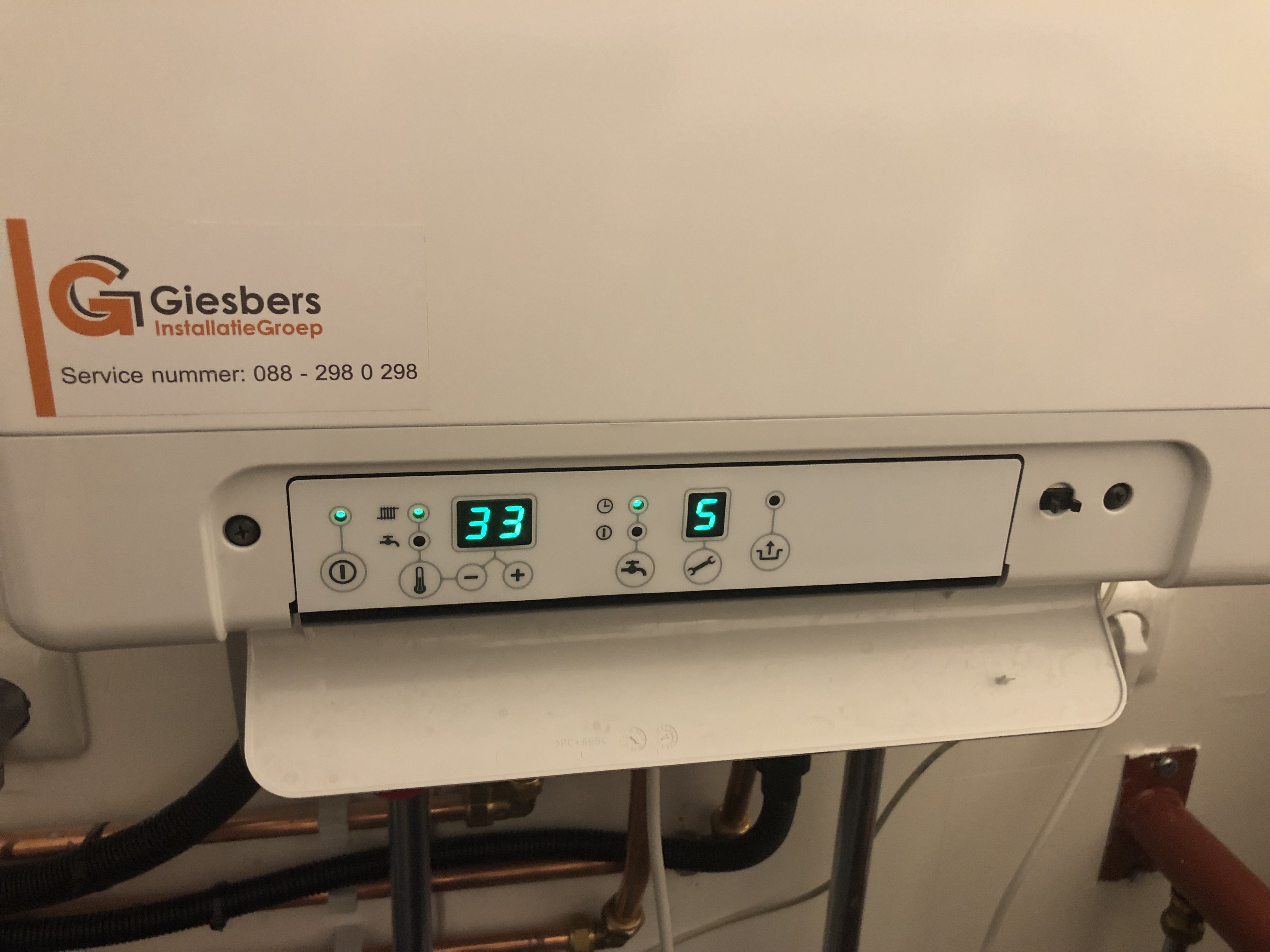

Gezien het gasverbruik 171m3 en energieverbruik 468 kWh voor een nieuwbouwwoning wil ik me ook even gaan verdiepen in het correct afstellen want volgens mij is het momenteel niet helemaal optimaal afgesteld. November was overigens wel de klus/oplevermaand dus veel werklui in de weer geweest dus dat kan ook een kleine aanslag op de rekening hebben gehad. Daarnaast hebben we een klein gat in de gevel tbv afzuigkap die nog geïnstalleerd moet worden en momenteel provisorisch is dichtgemaakt. Dit zal ook wel wat verlies veroorzaken.
Daarbij hebben we ook een gaskachel in de woonkamer die af en toe ‘s avonds aanstaat.
Maar al lezend in dit topic is mijn LTV setup volgens mij ook alles behalve optimaal afgesteld:
  • LTV met op 3 verdiepingen vloerverwarming (148m2) met 5 inregelbare kamers.
  • Badkamer en overloop zijn enkel met thermostaatknop bij verdeler te regelen
  • CV Ketel is een HREco
  • Bij oplevering was de aanlevettemperatuur 55
  • Overal in huis ligt gelijmde PVC. Vanuit vloerenlegger mocht de watertemperatuur niet hoger zijn dan 30 graden ivm kromtrekken vloer
  • Ik kreeg het echter met 30c amper warm in de woonkamer, zeker als de ventilatieroosters in het raam openstonden, dus nu heb ik de watertemperatuur op 33c gezet
  • Alle ruimtes staan onveranderd op 21.5 waarbij de zolder altijd > 23 is en de woonkamer vaak 21 is.
  • Vanuit slaapcomfort heb ik alle thermostaten in de 3 slaapkamers op de eerste uitgezet aangezien die > 23 graden ondanks warmtevraag van 19 op de kamerthermostaat
De delta is vrij normaal als ik het topic zo lees. Ik merk alleen wel dat de CV ketel nogal vaak (aantal keer per uur) aanslaat en dan na 5 sec weer uitgaat. Ik vraag me alleen af of die 33c nou wel zo zinvol/verstandig is gezien warmtevraag beneden. In de PVC/nieuwbouwtopics zie ik namelijk weer veel hogere temperaturen voorbijkomen.
Afbeeldingslocatie: https://tweakers.net/ext/f/wzsHqRBh5SUrKWUcEIqf5wAp/medium.jpg

Afgelopen tijd ben ik bezig geweest met het tunen van onze CV. Het comfort en de temperaturen ben ik zeer tevreden mee; max 50 aanvoer en retour ligt rond de 13 a 18 graden lager. Nu is het zo dat de vraag van de thermostaat 50 graden is maar de ketel 54 graden aangeeft, retour 38. Betekend dit dat de cv z'n warmte niet kwijt kan? Het minimale vermogen heb en ga ik niet veranderen, het maximale vermogen heb ik afgestemd op alle radiatoren in huis. In de praktijk staat ongeveer 70% hiervan tegelijkertijd aan. CV is overigens waterzijdig ingeregeld met voetventielen en een delta T variërende tussen 10 en 20 graden. Ik heb het vermoeden dat wat ik constateer is ontstaan na het waterzijdig inregelen.

Afbeeldingslocatie: https://ibb.co/R257XK3
