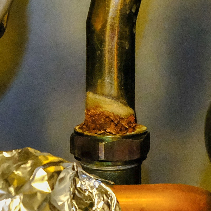

@dunklefaser Goed op weg? Ik dacht dat ik na het vervangen van het glas wel zo ongeveer klaar zou zijn wat betreft isolatie :D
Wat betreft de ketel, je bedoelt dat deze eigenlijk te zwaar is voor de warmtevraag? De deellast staat op 45% en kan niet lager (naja, 44% is het laagste). Enige wat ik dan nog kan verlagen is de cv-aanvoertemperatuur, die kan tot 30 graden, maar dacht dat 55 al vrij laag was met oude radiatoren.
Ik heb nog even naar de pomp gekeken, maar er zit zo geen standenknop op. Mogelijk dat deze verborgen ligt onder het deksel met schroef? Ik wil alleen niet zomaar iets openschroeven.
Afbeeldingslocatie: https://tweakers.net/ext/f/TDCkEVcTas0TSxPdvYfmDMrU/medium.jpg
Hm, ik zie nu wel wat corrosie op deze buis, het lijkt de aanvoerbuis te zijn. Aan het geschuurde oppervlak te zien, speelt dit al wat langer.
Afbeeldingslocatie: https://tweakers.net/ext/f/5MkTrDTZYeAZ4zMn3evrnrTp/medium.jpg

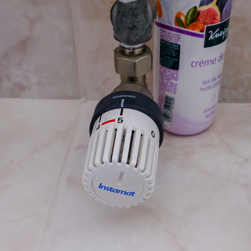

@ThinkPad Dat komt denk ik doordat ik een paar jaar terug er iets over las dat een voetventiel zeer wenselijk was. Maar nu ik er meer over nadenk, was de strekking van het verhaal volgens mij dat je door het afstellen van het voetventiel bij maximale opening radiatorknop, nooit het euvel kan hebben dat je de toevoer naderhand té ver open kan zetten, zonder weer aan het voetventiel te zitten. Het was vooral een "veiligere" optie wanneer er meerdere personen in huis aanwezig zijn die blindelings overal aan gaan draaien als het te koud is. :+
Volgens mij heb ik echter wel hoofdzakelijk niet dubbel instelbare radiatorknoppen. Die zijn van het type:
Afbeeldingslocatie: https://tweakers.net/ext/f/TPEcf11Yayc9jdbqDOiBolfs/medium.jpg
Op de badkamer heb ik deze:
Afbeeldingslocatie: https://tweakers.net/ext/f/As6hqAYLMNcSSO4v1XGkZCbU/medium.jpg

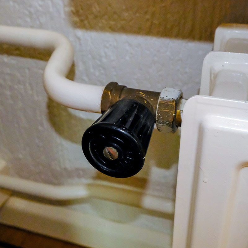

En volgens mij moet dit een voetventiel zijn:
Afbeeldingslocatie: https://tweakers.net/ext/f/wN5KgZRTs7IOjn76Rn8kXHlF/medium.jpg
Klopt het dat deze wat water kan lekken? Verder zit er in geen enkele stelschroef beweging, daarbij weet ik nog steeds niet zeker welke ik moet hebben; binnenste (kleine) inbussleutel, de platte kop schroef of de buitenste (grote) inbussleutel, dus al teveel kracht durf ik ook niet te geven.

Ziet eruit als een oud huis, met die dikwandige CV-pijpen :)
Pomp is niet verstelbaar, linksonder op het typeplaatje staat maar één vermogen. Als hij verstelbaar is dan staan daar 3-4 vermogens genoemd; van elke stand het bijbehorende vermogen. Oud keteltje ook wel denk ik, gezien die zware pomp (95W).
Die aangetaste leiding ziet er op de foto best heftig uit, met volgende onderhoudsbeurt even naar laten kijken? Vermoedelijk kunnen ze er zo een nieuw pijpje voor bestellen en erin zetten. Het zou ook nog tijden goed kunnen gaan, maar als de boel daar losbreekt ofzo dan heb je wel een waterballet denk ik.
Die zwarte knop kun je prima mee inregelen waarschijnlijk, als hij een paar slagen kan maken iig. Je hebt ook wel eens knoppen die je maar een kwartslag ofzo kunt draaien, daar wil inregelen dan weer niet/nauwelijks mee :+
Thermostaatknop kun je eens kijken of je de plastic knop eraf kunt halen, mogelijk zit er een instelring onder. Die andere is idd voetventiel en die kunnen wat gaan lekken ja. Het binnenste kun je normaal gesproken verstellen. Ik vermoed dat je de inbus binnenin moet hebben. Linksom voor open en rechtsom voor dicht ;)

SilentScreamer schreef op maandag 17 december 2018 @ 17:34:
Hallo tweakers,
Op 2 oktober heb ik in het hele huis de radiatoren met de thermostaatknoppen afgesteld. Dat werkte naar mijn idee erg goed. Sinds eergisteren werkte het nauwelijks nog, de ketel was wel warm maar stookte niet fatsoenlijk door. Op zondag heeft die er een uur of 8 over gedaan om van 15 graden naar 18 graden te komen, en wou naar 20 graden. Mijn broers hadden de hele dag zitten vissen in de vrieskou en kregen het hier niet warm. Toen hebben we de kranen in de woonkamer alsnog maar vol open gezet en toen ging het wel weer goed. Ik heb wel het voornemen om deze weer opnieuw te stellen, alleen wil ik niet weer voor hetzelfde probleem staan. Waar moet ik op letten?
Alvast bedankt!
Als je inregelt (ook al zijn de thermostaatknoppen daar niet ideaal voor) hoor je de ruimte waar de thermostaat hangt (de woonkamer waarschijnlijk dus) volledig open te draaien en vervolgens de andere ruimtes af te stellen volgens mij.

Seafarer schreef op maandag 17 december 2018 @ 19:48:
inderdaad radiator knoppen.
gewone knoppen zijn soms 100% doorlaat(open) bij 3/4 verdraaien. Je kunt je daar makkelijk op verkijken.
@xeoMe dit kan ik bevestigen. Bij diverse radiatoren heb ik de knoppen nauwelijks open staan. Waar flink geknepen moet worden (zodat er elders meer flow komt, danwel om het water niet te heet terug naar de ketel te laten komen) benader ik het vaak zo: ipv de knop steeds wat dichter te draaien, begin ik met de knop dicht, hou m’n oor er vlak naast, en open de knop heel langzaam net genoeg tot het begint te suizen. Dan wacht ik even af of de aanvoer heet begint te worden. Vervolgens laat ik het een tijdje gaan en kom ik terug om te kijken wat de retourleiding doet. Als die niet warm wordt (of als de radiator in zijn geheel niet voldoende warm wordt), iets verder open. Als de retour heet wordt, dan toch weer iets dichter. Dat luistert dan heel nauw (steeds maar een millimeter de knop verdraaien). Dit wel op een moment dat de ketel wat langer moet stoken natuurlijk.
