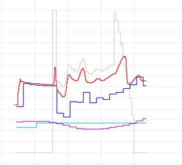

Edit: Lijkt er toch op dat er iets in de sturing niet goed gaat. Zodra het verschil tussen vraag en kamertemperatuur bij elkaar in de buurt komt, slaat de ketel blijkbaar aan. Zelfs als zowel de HCE80 als de Evohome controler het over 0% vraag hebben. Opentherm gerelateerd?
Ketel zou volgens parameters overigens in staat moeten zijn om OT vraag onder een bepaalde temperatuur
te negeren. Deze setting heb ik nu op 35 graden staan. Kan deze ophogen eventueel.

Ik ben een stap verder gegaan in analyseren wat er misgaat en nogal contact gehad met zowel Honeywell alsook Remeha. Wat een gedoe is dat overigens....
Maar... meten is weten. Dus heb ik met een Opentherm logger eens goed bestudeerd wat Evohome doet en wat een gewone prima werkende Honeywell Chronotherm modulation doet...
De modulerende regeling van de Evohome heeft een issue bij het bereiken van de gevraagde temperatuur.
Je ziet in de metingen met Evohome dat het setpoint bij bereiken van de temp ineens abrupt naar de 10 graden gaat, en gevolgd door daarna een terugkerend setpoint van constante keteltemp. Dus abrupte terugval is de reden van de pendelende Avanta. En die blijft in een antipendel modus hangen totdat iemand (bv het thermostaat programma, of de gebruiker zelf) dat setpoint weer eens naar 10 terugbrengt.. .De Avanta heeft een tijdje deze lage setpoint nodig om weer in idle terug te vallen... volgens mij is dat zelfs een voorwaarde na bereiken van de gewenste temp. Omdat de Evohome dit niet doet blijft de ketel dus pendelen.
Metingen met een modulerende oudere chronotherm modulation laten een mooie regeling zien. Bij bereiken van gewenste temp tov de ingestelde temp zie je het setpoint van de ketel mooi regelen. Hoe dichter de gewenste temp wordt bereikt deste harder het setpoint in stappen yteruggeregeld wordt naar uiteindelijk het rust setpoint van 10 graden. Ketel kan nalopen en vervolgt zijn weg naar Idle.
Onderstaand ter illustratie de correcte regeling met de oude Chronotherm modulation:
de grijze lijn is gevraagde setpoint,
rood is ketelwater temp,
blauw is retour temp,
paars is gemeten temp in kamer,
groen achtige kleurtje is room setpoint temp.
Afbeeldingslocatie: https://tweakers.net/i/KyxFHIUmSxDU4I-DF0AXxK-4ERc=/full-fit-in/4000x4000/filters:no_upscale():fill(white):strip_exif()/f/image/HSww2vONDhyb70Ic4hO0AoHY.png?f=user_large
Jammer dat Evohome het nog niet op orde heeft of tenminste een duidelijke informatie erbij zet welke ketels goed getest zijn met die combi en werken.
Vooralsnog is de enige oplossing om een AAN/UIT regelaar tussen Evohome en de ketel te zetten....jammer. :-( :-(
