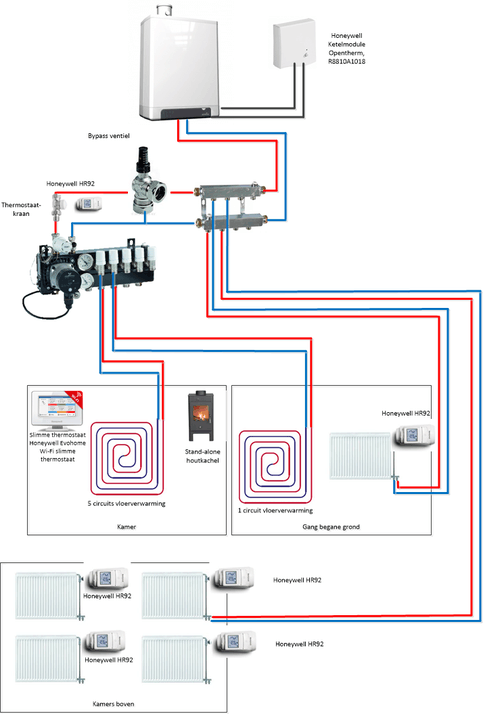

Ik ben bezig met de installatie van vloerverwarming op de benedenverdieping. In de afbeelding heb ik duidelijk gemaakt welke setup ik wil gaan aansluiten.
De situatie is als volgt:
In de huiskamer komt een houtkachel. In de huiskamer bevindt zich ook de thermostaat. Doordat de houtkachel zo nu en dan wordt opgestookt, zal de bovenverdieping niet warm worden omdat er volgens de thermostaat beneden geen warmtevraag is. Dit wil ik oplossen door de getoonde setup. Ik wil geen Evohome aanschaffen maar de bediening via de Honeywell app via de gateway doen. Op de radiatoren komen HR92 radiator regelaars.
Op de Honeywell site vind ik deze configuratie niet terug, maar het zou mijns inziens wel moeten werken. Weet iemand of dit een gangbare / configureerbare setup is?

Volgens mij niet. Vziw moet je de evohome hebben om meerdere zones aan te sturen. Ik vermoed dat je huidige setup enkel warmtevraag gaat geven als het koud is in de kamer met de round...

gaat niet werken, je hebt de evohome "tabletje" nodig als centrale regeling.
Wel zou je de ontvanger voor de ketel weg kunnen laten als je ketel een Intergas is met RF2 link.

Ok. De evohome tablet heb ik dua echt nodig. Ik wil een HRE36/30RF HR aanschaffen.
Ik dacht eerst dat ik een stopklep nodig zou hebben voor het stoppen van de flow naar de vloerverwarming in de woonkamer, maar dat zou misschien niet noodzakelijk zijn?

Als je echt met zones wil verwarmen is dat wel nodig.
Echter komt nu iets vervelends met evohome en de vloerverwarming.
Als je namelijk een aan/uit klep gebruikt, kan dat problemen geven met de modulerende regeling.
Dit staat o.a. op fok.nl en is zeker de moeite waard om even na te lezen m.b.t. de uitleg/achterliggende gedachte.
Echter kan dit opgelost worden door een hr92 met radiatorkraan te monteren.

Ok, er moet dan een HR92 met radiatorkraan op de aanvoer gezet worden?
Ik heb het thread gevonden, maar niet het deel over de HR92 met radiatorkraan.

Ik ga het als volgt doen. Zie bijlage.
Zoals gelezen in dit topic: Plaats ik een radiatorkraan en een HR92 voor de aanvoer van warm water naar de vloerwverwarming. Op FOK heb ik het thread hieromtrent helaas niet kunnen vinden.
