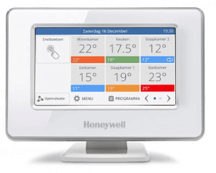

@AmbuTom Dat is wel een erg dure oplossing, een thermostaatkraan in combinatie met een Honeywell HR92 is goedkoper, je laat de HR92 dan enkel bedienen en de ruimtethermostaat (Evohome thermostaat) sturen.
Ik heb recentelijk een Evohome opstelling bij een klant toegepast in een badkamer, hier zaten 2 designradiatoren en de knoppen zaten laag en onhandig te bereiken.
Door het plaatsen van een draadloze bediening T87RF2025 en deze als opnemer in te stellen en de beide HR92 als bediening toe te passen werkt het prima en gebruiksvriendelijk.
@wflink De HR92 thermostaatknoppen kunnen standaard op M30 aansluitingen en de nodige Danfoss knel varianten, je kan op zoek naar adapters maar of het er mooier uit komt te zien vraag ik mij af.
De servomotor die jij nu hebt is enkel te gebruiken met de Honeywell Evohome vloerverwarming bediening en als je de gehele vloerverwarming als 1 zone wil aansturen moet je toch echt naar een HR92.

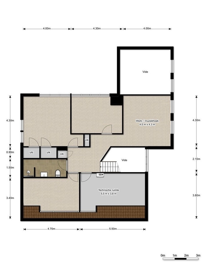

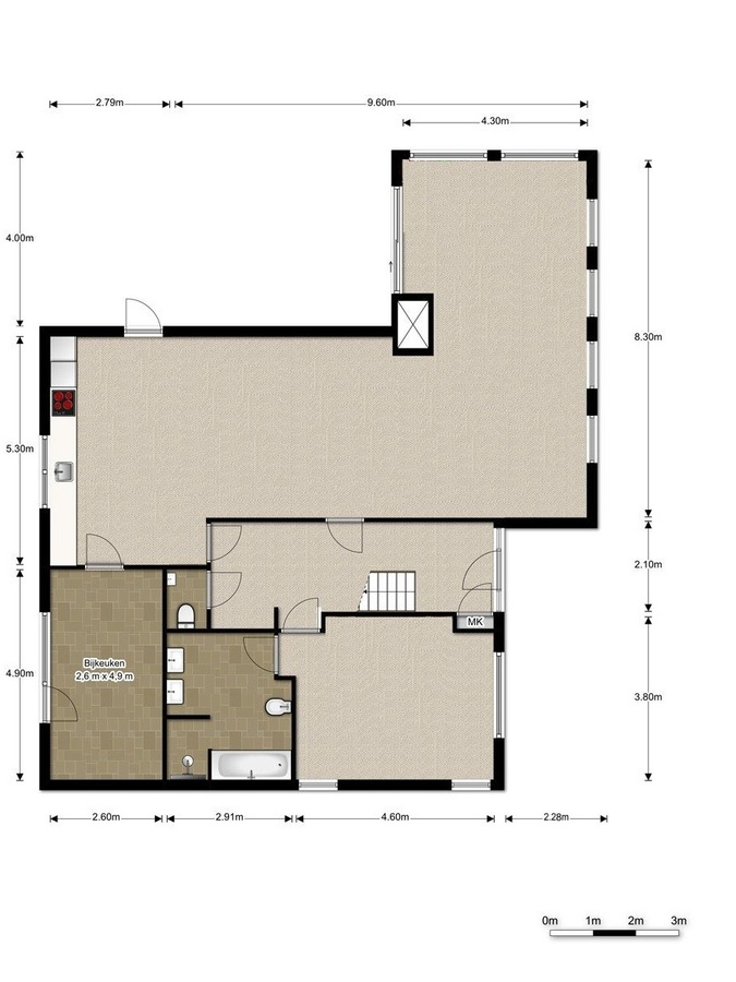

Beste forumleden,
Ik ben ook in de markt voor een systeem voor Evohome. De reden hiervoor is dat ik één ruimte in huis heb die ik niet goed kan verwarmen. Onze huidige thermostaat (Remeha Isense) die de CV-ketel aanstuurt (Remeha Calenta CW4) heeft de woonkamer waar de thermostaat hangt zo snel warm, dat de werkkamer waar vloerverwarming in zit niet warm wordt. De overige ruimtes (3 slaapkamers, bijkeuken, hal, wc en badkamer) worden wel warm, maar de werkkamer dus niet.
Het Evohome systeem lijkt dit probleem op de kunnen lossen. Ik heb al veel gelezen over dit systeem, maar één ding is mij nog niet duidelijk. Ik weet niet wat ik nu moet aanschaffen voor mijn werkkamer met vloerverwarming. De situatie is als volgt.
We hebben een grote woonkamer en keuken (1 zone) waar in totaal 4 radiatoren in geplaatst zijn. Het is mijn idee om voor deze ruimte een draadloze Round thermostaat aan wil schaffen om te voorkomen dat ik 4 HR92 knoppen moet aanschaffen. Kan ik de gewone radiatorknoppen op deze radiatoren laten zitten?
Verder moeten er 3 slaapkamers verwarmd worden waar per kamer 1 radiator in hangt. Daar zou ik graag 3 HR92 radiatorknoppen voor willen aanschaffen.
Voor de badkamer (die grenst aan de woonkamer), de hal en de bijkeuken wil ik de huidige radiatorknoppen laten zitten. Die hoef ik niet per zone te regelen en mogen wat mij betreft 'meelopen' met de rest. Dat is mogelijk toch?
Dan rest nog de werkkamer/speelkamer. Dat is een ruimte van ongeveer 22 m2 waar alleen vloerverwarming in zit, dus geen radiator. De verdeler bevindt zich in de ruimte achter een luikje. Ik heb in een topic gelezen dat ik op de aanvoerleiding (voor de huidige knop die de watertemperatuur regelt) een HR92 knop zou kunnen installeren. Dit zou behoorlijk in de prijs schelen ten opzichte van de vloerverwarmingssystemen die Evohome aanbiedt. Ik zou ook het bedieningspaneel van de Evohome in deze ruimte willen ophangen.
Als ik dit zo inschat, zou ik genoeg hebben aan deze pakketten
- https://wifithermostaten.(...)rpakket-aan-uit.html
- https://wifithermostaten.nl/round-wireless.html
Klopt dit of mis ik nog iets?
Als jullie andere (goedkopere) oplossingen weten voor mijn probleem (de koude werkkamer) is dat natuurlijk ook welkom. We zijn tevreden over de verwarming van de andere ruimtes, dus daar hoeven we niet per se een Evohome systeem voor.
Ik hoor graag. Alvast bedankt!

Enkele plaatjes bij de praatjes:
Begane grond:
Afbeeldingslocatie: https://tweakers.net/ext/f/fpCWsmioeyvZfYAoiJoy1eOP/thumb.jpg
Hier rechts boven de vide.
Verdeler is ook nog een puntje van discussie, denk dat deze het beste in de bijkeuken geplaatst kan, maar dan moet er wel een onwijze berg leidingen onder de deurpost door. Vrees dat ik er in dat geval niet aan ontkom ook het muurtje tussen bijkeuken en rest van het huis opnieuw te zetten.
Een andere logische plaats zie ik zo snel niet. Meterkast is erg krap namelijk.
Haard is het deel met het kruis.
Denk dat het met 12 groepen te doen is, bijkeuken hoeft ivm de vele doorstromende warme leidingen denk ik geen eigen groep te hebben.
Eerste verdieping:
Afbeeldingslocatie: https://tweakers.net/ext/f/VIExurI7aBhLt4orfelHj2gg/thumb.jpg
Hier zie je de vide van plm. 5 m hoogte, open overloop en hal van ong. 6m hoogte.
Misschien moet ik wel met twee verdelers gaan werken voor de begane grond. En misschien ook maar een eigen topic openen ;)

Ik ben ook aan het stoeien met zoneverdeling in mijn woning.
Ik weet niet goed hoe het aan te pakken
Situatie:
Benedenverdieping:
Woonkamer + keuken ( 1x radiator, 1x convectorput en bijverwarming VV ) wenstemperatuur 20 graden
Bijkeuken 1: 1x Radiator wenstemperatuur 19 graden
Bijkeuken 2: 1x Radiator wenstemperatuur 18 graden
Hal + WC: ( 1x radiator + bijverwarming VV ) wenstemperatuur 20 graden
Inpandige garage: wenstemperatuur 16 graden
Bovenverdieping: VV hoofdverwarming 10 groepen
Slaapkamer 1: ( 2 groepen VV ) wenstemperatuur 18 graden
Slaapkamer 2: ( 2 groepen VV ) wenstemperatuur 18 graden
Slaapkamer 3: ( 2 groepen VV ) wenstemperatuur 18 graden
Slaapkamer 4: ( 2 groepen VV ) wenstemperatuur 18 graden
Werkkamer: ( 1 groep VV ) wenstemperatuur 18 graden
Badkamer ( 1 groep VV ) wenstemperatuur 21 graden
Hoe kan ik dit bereiken ?
