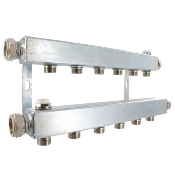

Nu zijn al mijn radiatoren via een centraal verdeelblok aangesloten, zo iets:
https://static.webshopapp...files/060193042/image.jpg
Is er een systeem waarbij in elke ruimte gewoon een thermostaat hangt maar de electrisceh afsluiters op dit centrale blok zitten en op 230V werken?

Kort: Ja dat kan en noemen ze "zone regeling". Zie https://www.vloerverwarmi...+zoneregeling+(draadloos) of http://www.heatnet-vloerv...p/190-neoair-zoneregeling
Hiermee kun je per ruimte zoneregeling toepassen en koppelen aan de juiste "knop" die naar gelang de temperatuur open of dicht gaat. Wordt veelal gebruikt voor vloerverwarming maar werkt natuurlijk ook voor radiatoren als deze centraal gestuurd kunnen worden d.m.v. zo'n blok. Mogelijk heb je wel de "doorstroom" variant nodig gezien je geen knoppen op het verdeelblok zelf hebt ;)
