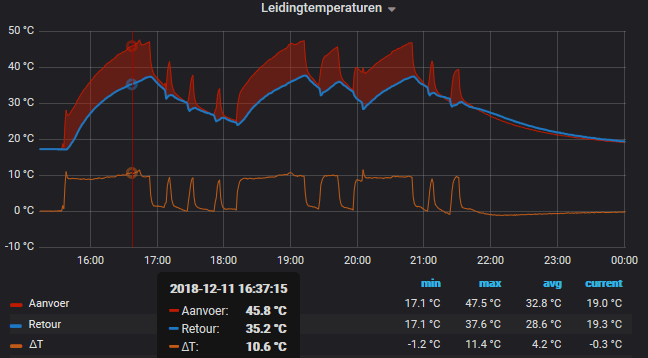

Met dank aan de tip van @cville heb ik twee digitale thermometers besteld. Deze heb ik vanmiddag ontvangen en direct geïnstalleerd. Daarna heb ik nogmaals een test gedaan. Zie de aanvoer- en retour temperatuur hieronder. De delta T is erg klein. Rond 16:31 is de doeltemperatuur (bijna) bereikt.
Afbeeldingslocatie: https://i.ibb.co/j66rm21/Screenshot-1.png
De sheet van Thinkpad zegt dat ik de radiotor verder open moet doen. Maar in mijn situatie met heteluchtverwarming weet ik niet wat te doen.
Korte beschrijving van mijn situatie: CV ketel (Bosch HRC26) icm heteluchtverwarming (indirect gestookt, Thermo-Air HSU). Dit wordt aangestuurd middels een aan/uit thermostaat (Honeywell Chronoterm 3). Op dit moment is geen inregelventiel aanwezig.
Ik kan ook weer een test doen met de lage temperatuur en dan zie ik waarschijnlijk dat de delta T nog kleiner is met als effect dat de CV ketel afslaat. Dat ligt erg voor de hand.
De vraag is nu wat ik het beste kan doen?

Onze woonkamer wordt verwarmd middels een convectorput met een simpele draaiknop die vol open staat. In de hal zit een radiator met thermostaatknop, meestal op 1,5 à 2. Idem in de badkamer. Verder staan alle andere radiatoren in huis uit. Onze ketel is een Nefit Trendline II HRC30 CW5 met opentherm converter, die wordt aangestuurd door een Toon thermostaat. Instellingen op de ketel: maximale aanvoer 65, pomp moduleert tussen 30% en 60%, vermogen op 18,9.
Ik merk dat mijn delta T vaak maar enkele graden is, aanvoer typisch rond de 60 en retour hoog in de 50. Misschien kloppen mijn verwachtingen niet, maar dit voelt niet optimaal. Als dat gevoel klopt, wat zouden dan aan te bevelen startinstellingen zijn om te beginnen met proberen?

De convectorput moet beter zijn warmte kwijt? @JME
Heb je al gedacht aan een paar fans erin plaatsen, zie ik regelmatig voorbij komen in dit topic:

@JME dit klopt zeker. Zelf heb ik een convectorput (15jaar oud) van 5 meter en hier 3 jaar geleden15x 140mm noctua's in gehangen.
Heeft niet zozeer een betere dT gegeven maar wel dat er meer warmte uit de put komt waardoor de ketel beter moduleert en uiteindelijk een mooie gasbesparing.
Zeker ook niet vergeten meer comfort door meer warmte.

Ik ben me beter aan het inlezen in het topic en ik kom steeds meer tot de conclusie dat ik een lastige combinatie van ketel en verwarming heb. Mijn hoofdverwarming is een convectorput die van lekker heet houdt om goed te werken. Dat betekent echter ook een hoge retourtemperatuur waardoor mijn HR-ketel niet optimaal kan werken. Om de retourtemperatuur toch zo veel mogelijk onder de 57-58 graden te krijgen, zet ik nu de aanvoertemperatuur in het ketelmenu op max. 65 graden. In mijn Toon thermostaat kies ik ook maar niet de optie “convectorput” (want die vraagt tot 90 graden aan de ketel) en zet ik ook die handmatig op max. 65 graden. En dan houdt het prutsniveau bij mij een beetje op en vertrouw ik verder maar op het modulerend vermogen van ketel en thermostaat. Toch hou ik dat knagende gevoel dat het (veel) zuiniger moet kunnen. Ik kan nog wel een paar opties bedenken, maar ik weet niet welke daarvan het meeste zin hebben:
- een homemade DBE zie ik niet zitten, maar ik kan wel pijpen op de convectorput plaatsen om de luchtstroom en daarmee de delta T te bevorderen. Maakt de ronde vorm uit voor de trek, of kan ik net zo goed een vakkenverdeling met plankjes maken? En moeten die schoorsteentjes dan vlak onder vloerniveau eindigen (dus zichtbaar dus lelijk) of mag het ook 5-10 cm dieper?
- de pomp van mijn Nefit Trendline II HRC30 CW5 kan moduleren tussen een instelbaar minimum en maximum (standaard 30% en 70%). Heeft het zin om het die waarden te verlagen om de waterstroom door de convectorput te vertragen? Hoe ver dan? En kan dit ook ongewenste neveneffecten hebben?
- die CW5 hebben we niet nodig voor de verwarming, maar voor warm water (regendouche). In het menu van de ketel kan ik het vermogen verlagen (standaard 22,5 kWh). Die optie zit onder de CV-instellingen en niet onder warmwater, maar is dit dan ook echt alleen het CV-vermogen of beïnvloed ik daarmee ook het warmwatervermogen? Scheelt deze instelling überhaupt veel op het verbruik?
- zou de convectorput zoveel beter werken als ik de aanvoer hoger zet, dat ik dan alsnog onder de 57 retour kan komen? Er zal vast ergens een sweet spot zitten, maar hoe vind ik die?

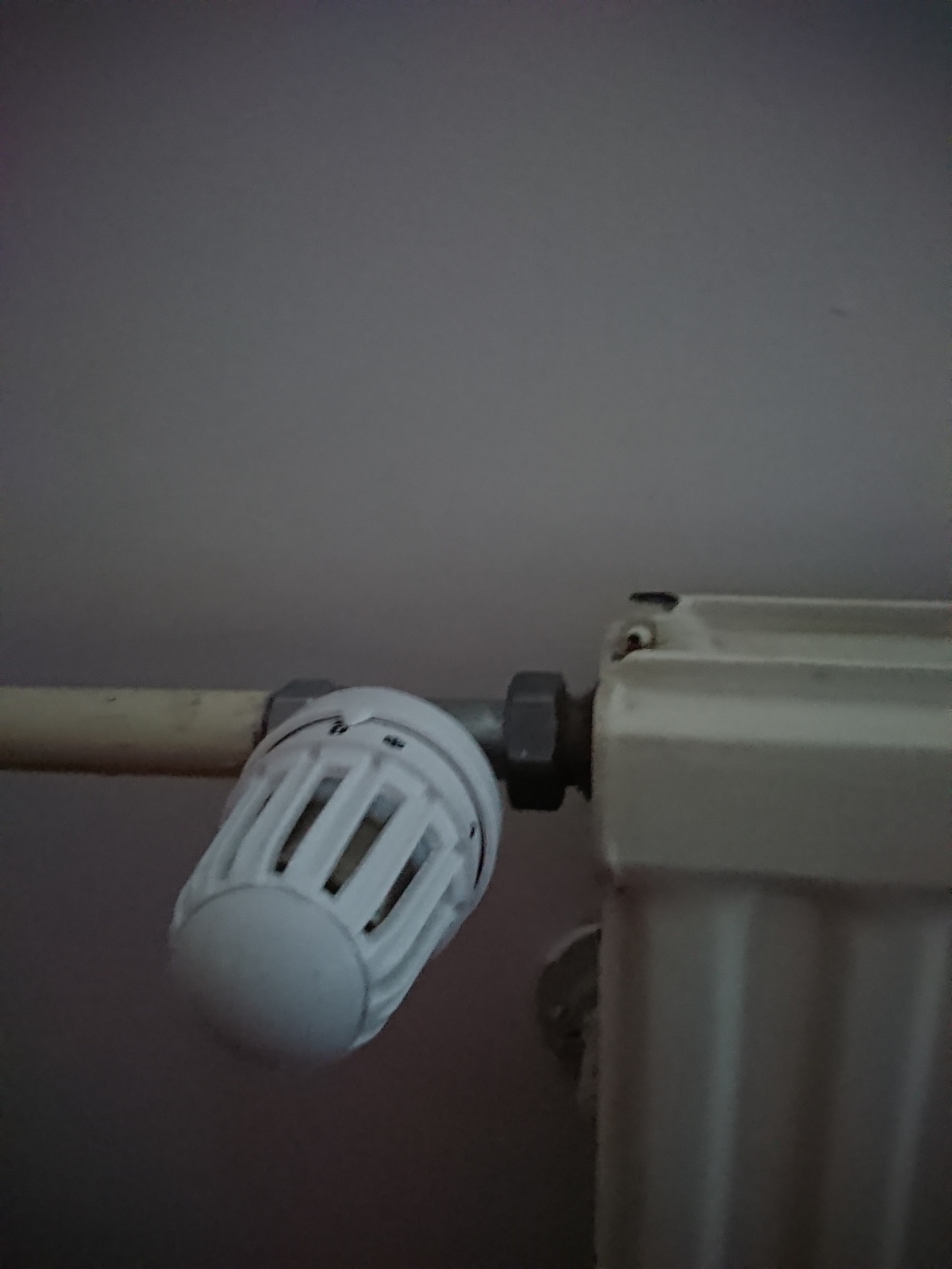

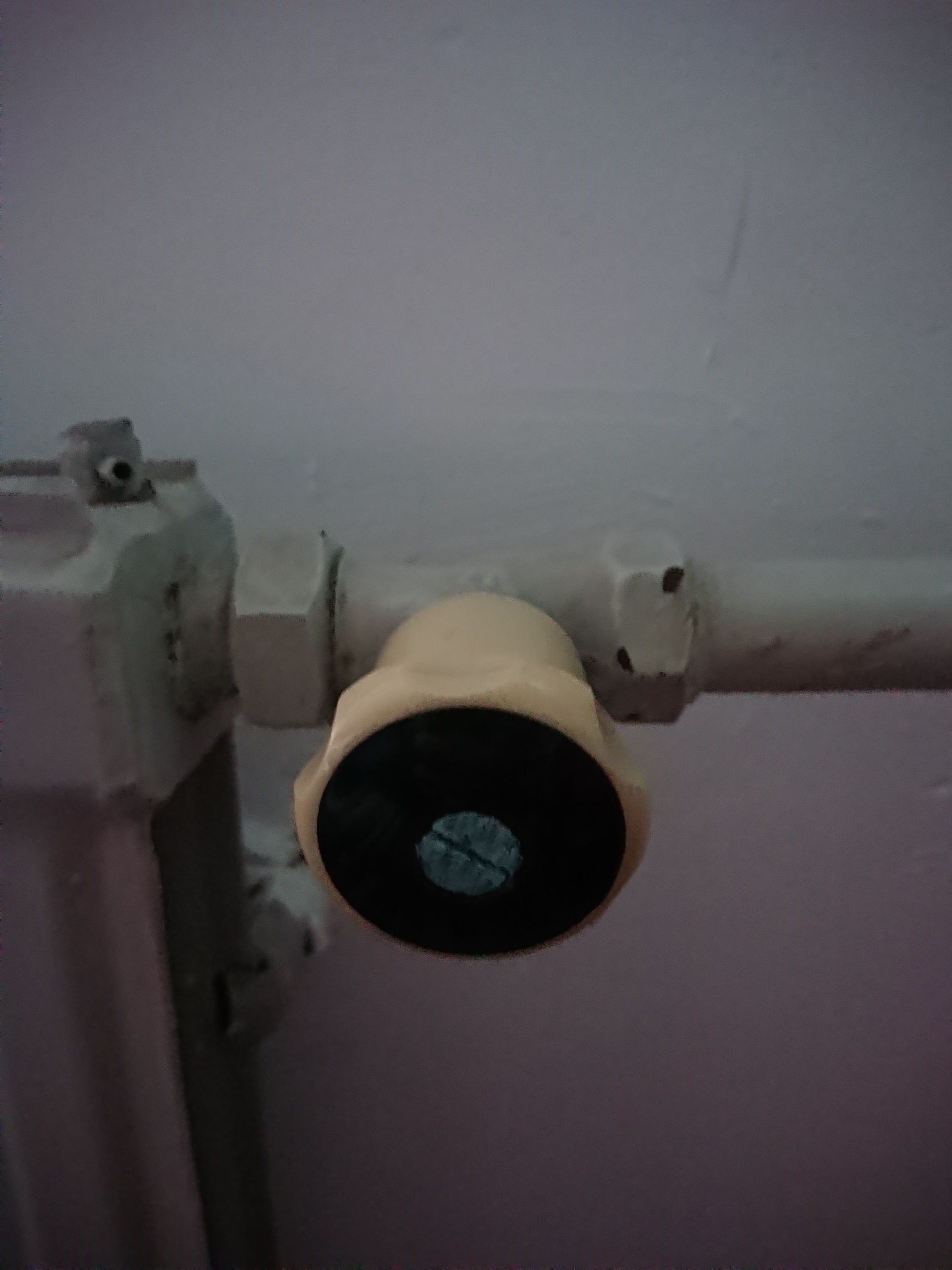

JME, je geeft aan dat je in de badkamer een thermostaatkraan op de radiator hebt.
Dat betekent dat tot de ingestelde temperatuur daar bereikt is de radiator vol open staat.
Afhankelijk van hoe je leidingen lopen kan dit zorgen voor een korte loop terug naar de ketel wat uiteraard zorgt voor een hoge retourtemperatuur maar mogenlijk ook minder aanvoer naar de radiatoren in de woonkamer, waar je heel graag warmte wil hebben.
Als die radiator in je badkamer een voetventiel heeft zou je de doorstroming daarmee voor die radiator kunnen beperken. Zo niet dan moet je uitzoeken of je dat via een instelling op de thermostaatkraan zou kunnen doen (Ik ben alleen niet thuis in die dingen).
Goeie! Er zit een Danfoss knop op dus die zou ik misschien intern kunnen knijpen. Welke types zijn dat, hoe herken ik die, en is daar een how-to voor?
[ Voor 3% gewijzigd door JME op 10-12-2018 16:46 ]

JME schreef op maandag 10 december 2018 @ 15:57:
Daar kan je de Danfoss app voor downloaden. In die app kan je zien welke afsluiter het is en de instelling spreekt voor zich.
Zoek maar op RA-N en RA-DV van Danfoss.

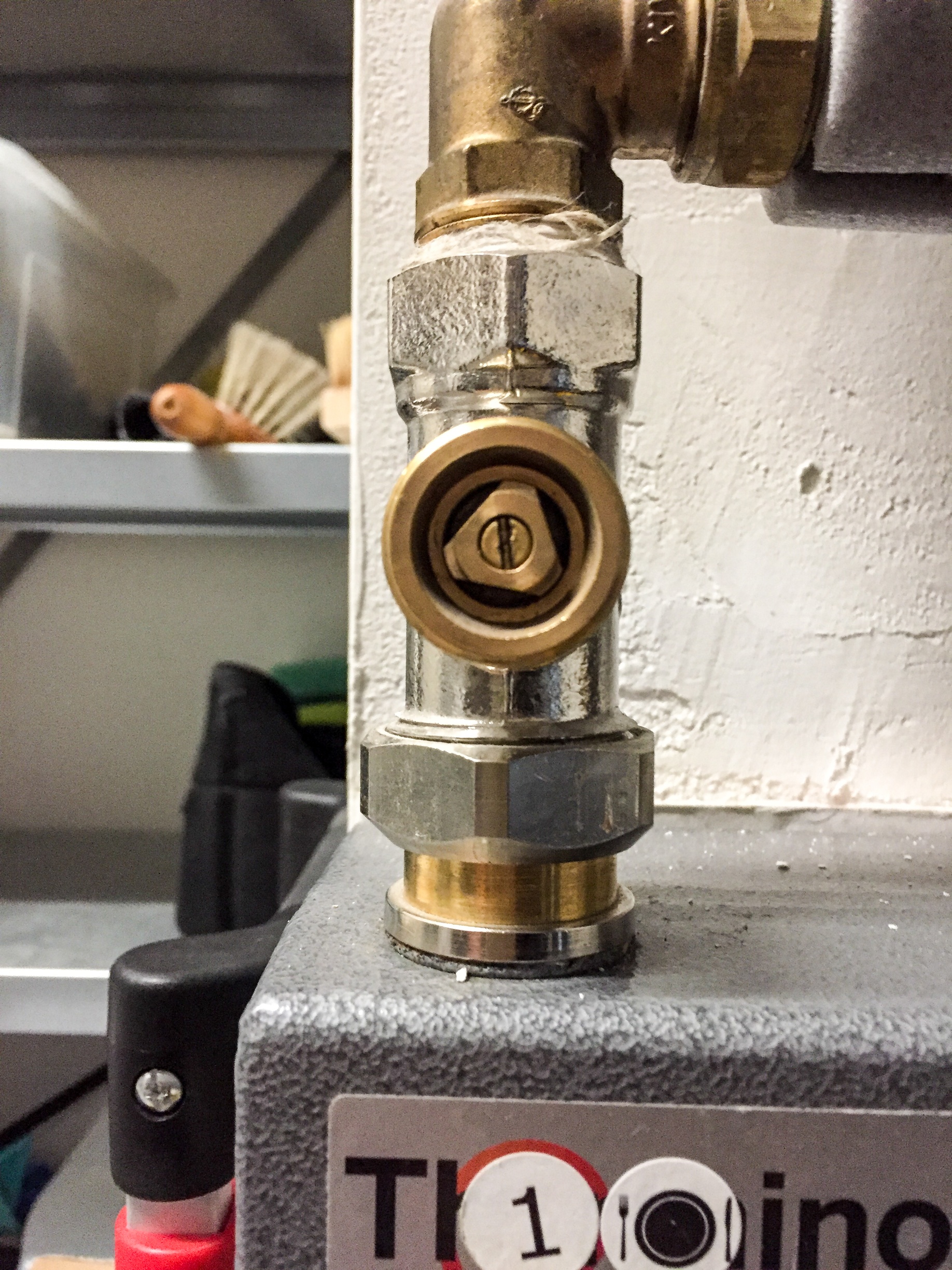

Is er iemand bekend met de combinatie Intergas HRECO (36) en de Honeywell Round modulation?
Sinds een jaar hebben we deze combi in ons nieuwe huis. Hij stuurt alleen de vloerverwarming beneden en op de badkamer (via RTL) aan. Ik laat de boel de hele dag op 20 staan en het is prima warm te houden. Ketel slaat een paar keer per uur even aan. De verdeler betreft een Robot met een modulerende A label pomp.
De inlaattemperatuur op de verdeler van de VV staat op 40 graden. De ketel heb ik op een aanvoertemperatuur van 48 staan. Hij mag gaan leveren zodra de gevraagde temperatuur boven de 35 graden komt (parameter E). Het vermogen (max 50), minimale toerental (25) en minimale percentage van de modulerende CV pomp (25) staan verlaagd ingesteld (ik heb me hier behoorlijk ingelezen).
Wat mij opvalt is dat ik de aanvoerleiding t.h.v. de verdeler heet wordt. Ik kan hem hier niet lang vasthouden. Dit zou toch niet moeten kunnen met 48 graden aanvoer. De ketel zelf geeft tijdens bedrijf de gevraagde temperatuur van de theormostaat en de geleverde temperatuur aan. Deze loopt keurig van 40 tot ca 47. Hoe kan het dat de leiding dan minimaal als 65 a 70 aanvoelt? Ik heb nog niet gemeten maar dat hij veel hoger is dan 45 is makkelijk vast te stellen. Het verschil met de temperatuur die de vloer in gaat is groot.
Ik heb al geprobeerd de aanvoertemp verder aan te passen in de ketel (max temp.) van 55 en nu 48 en ook 45 geprobeerd maar ik voel geen verschil. De temp tijdens bedrijf op het display blijft ook hetzelfde. Hoewel bij 45 instellling gaat hij niet verder.
De installateur vraag ik al niks meer en Intergas helpt geen praticulieren kennelijk. Ik moest dit de installateur maar vragen. Consumenten mogen niet in het servicemenu. Alle hulp is dus welkom!

Voor mijn setup heb ik de waterdichte gebruikt, daarmee produceer ik deze grafieken.

  • cville
  • Laatst online: 22-10 13:50
Wie weet hoe dit retourventiel werkt? Ik heb de schroef een keer of 20 linksom gedraaid maar dat lijkt geen effect te hebben. Wat is de juiste procedure en hoe voorkom ik dat er ineens water uitspuit?
Afbeeldingslocatie: https://tweakers.net/ext/f/ZKEnj7KKSe9A0lAAEwtZhENA/full.jpg

Hoi allemaal,
Ik ben flink de theorie aan het doorspitten.
Toch kom ik op een aantal vragen.
Ik heb een huis van 74
Ik weet zeker dat alle radiatoren niet in te regelen zijn, dus moeten er nieuwe radiatorkranen op.
Mijn vraag moet ik ze allemaal vervangen of alleen degene die ik ook gebruik?
Bv zolder staat nooit aan.
Laser thermometer al aangeschaft.
Iemand nog suggesties of radiatorfolie daadwerkelijk helpt?

Offens1490 schreef op vrijdag 14 december 2018 @ 18:18:
Hoi allemaal,
Iedere radiator waar een kraan op zit is in te regelen, radiators die bijna nooit aan staan hoef je niet perse mee te regelen, radiator folie help beter bij hogere temperatuur verwarming als bij lage d.m.v. de stralingswarmte.

  • Offens1490

Hartelijk dank voor reactie
Maar betwijfel of de rechter foto in te regelen zijn.

@Offens1490 kan die knop draaien? Dan kun je de flow beperken, en dus inregelen. Wel je huisgenoten instrueren er daarna niet meer aan te zitten. Best een streepje zetten en het aantal slagen onthouden, just in case.

Offens1490 schreef op zaterdag 15 december 2018 @ 09:07:
Zoals hierboven al vermeld alles wat draait is dus te regelen qua flow ;)
Als je van die rechter de dop eraf haalt zit er misschien zelfs in de schroefdraad een klein schroefje dat je kunt instellen, even met een lampje in kijken.
  • Offens1490
  • Laatst online: 18-10 20:05
klump4u schreef op zaterdag 15 december 2018 @ 11:37:
Stom van me jullie hebben helemaal gelijk.
Idd handig om een streepje te zetten op idiale stand.
