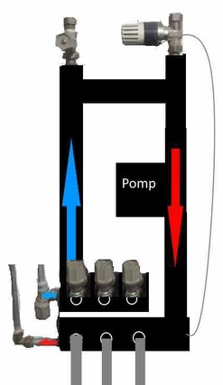

jvanderneut schreef op dinsdag 20 november 2018 @ 21:37:
∆T is zo'n 7-8 graden (verschil tussen de groene lijn en de onderste lijnen).
Mijn verdeler heeft geen flow-meters of iets anders om het debiet mee af te lezen, vandaar al die temperatuur sensoren ;) . De pomp van de verdeler staat op de middelste stand (2).
Ik ben nog wat aan het tweaken, maar vind het nog best lastig. Hier de meetgegevens van afgelopen dag: https://snapshot.raintank...y2uxB8Q5D74dO4cnTpGQdkQBi
Groep #4 komt veel te warm terug t.o.v. de rest (lus is ook het kortste van allemaal). En #3 krijgt nog wat te weinig (door #4 denk ik?).
Vraag mij ook af of de aanvoertemperatuur niet te hoog is. Heb de thermostaatknop op 40°C staan, de woonkamervloer is daarmee zo'n 28°C rond 16:00-17:00. Vloer in de badkamer (#4) is dan 29-30°C. Wel lekker, maar is dat niet too much? Het is een tegelvloer met de leidingen vrij dicht onder de tegels (ik kan ze haarscherp zien met de FLIR).
Waar ik ook over twijfel is de ΔT over de verdeler (grafiek rechtsboven). Die is naar mijn idee nog wat groot? Het voelt wat tegenstrijdig om de verdeler te gaan afknijpen. En wat is de streefwaarde qua ΔT over de verdeler? De sensoren zitten op de leidingen net voor ze de verdeler in gaan vanaf de ketel (grafiek rechtsboven, linksboven is sensoren net onder de ketel).
En hoe bepaal ik de pompsnelheid? Hij heeft 4 standen en staat nu op stand 3, maar toen hij gisteren op stand 2 stond zag ik eigenlijk dezelfde waardes. Het is een oude pomp (1996) en gebruikt dus best wel wat stroom (59W, 78W, 95W, 115W voor stand 1/2/3/4) dus hoe lager hoe beter (er zit uiteraard al een pompschakelaar tussen).
Jij of @cville ideeën hierover?
Edit: Hier nog wel een interessant document gevonden met specs. Pagina 10 t/m 13 staat van alles over ΔT bij bepaalde aanvoer e.d. Ik stop er 40°C en heb dan een streven van ΔT van 8°C. (=retour van 32°C). De contacttemperatuur van de vloer is dan zo'n 27-29°C. Niks om mij zorgen over te maken dus.
Blijft nog wel de vraag staan van ΔT over de verdeler zelf en de pompstand :)
[ Voor 12% gewijzigd door ThinkPad op 23-11-2018 23:15 ]

ThinkPadd schreef op vrijdag 23 november 2018 @ 22:10:
Ik denk niet daar dat door groep #4 komt, maar korte groepen iets knijpen en langere meer openzetten lijkt me een goed idee.
Jij meet volgens mij de ΔT over de hele verdeler, van voor de thermostaatknop tot de retour uit de verdeler. Wat je wilt meten is ΔT tussen wat de vloer ingaat, dus net na de pomp en wat er uit komt (gemiddelde van de retour, of de retour van de verdeler). Die ΔT zou op maximale last ongeveer 10°C moeten zijn. Als de ΔT dan lager ligt kan je de pompsnelheid verlagen, is ie meer moet je de pomp sneller laten draaien.
cville schreef op zaterdag 24 november 2018 @ 12:50:
Hier is mogelijk sprake van een misverstand: met uitmiddelen bedoel ik niet uitmiddelen in de woning maar direct onder de verdeler, waar de retourslangen vlak bij elkaar zitten en elkaar dus beïnvloeden. Ik denk wel dat de mate waarin dit gebeurd afhankelijk is van het debiet: bijna volledig middelen bij afgesloten groep en minder middelen bij een hoog debiet. Ik zou wel graag deze mogelijke oorzaak door anderen bevestigd willen zien (of afgewezen). Als er consensus is, wil ik wel een stukje voor in de topicstart schrijven.
Als bovenstaande klopt zou inregelen dus in de hoogste pompstand moeten plaatsvinden, daarna kan de pomp terug tot de gewenste dt bereikt is.
Dat laatste lijkt me zinnig. Ook als je een groep dicht zet, wordt de temperatuur inderdaad niet meer bepaald door de watertemperatuur in die groep, maar door wat er in de buurt van de verdeler gebeurt. Maar bij een redelijke flow zou de invloed minimaal moeten zijn.
Als warmteoverdacht in de paar meter voor de verdeler de retourbuis een paar graden warmer zou maken, zou omgekeerd alle warmte van de aanvoerbuizen ook in een paar meter verdwijnen in de vloer. Stel je hebt een ΔT van 7°C en een groep van 70 meter, verwacht je uiteindelijk dat de temperatuur in de buis elke 10 meter met 1°C daalt. De warmteoverdracht van de retour in de buurt van de verdeler is omgekeerd, maar dat effect is denk ik ruim minder dan 1°C. Mits je een redelijke flow hebt.

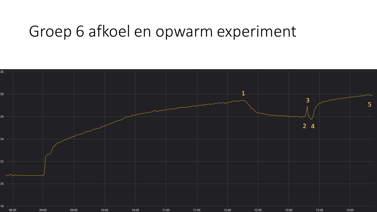

@jvanderneut
Ik heb het door jou voorgestelde experiment gedaan. Hierbij het plaatje met mijn verklaring:
Afbeeldingslocatie: https://tweakers.net/ext/f/CO1O0ANJ0ggiforzAcLnOFuP/full.png
1. groep 6 helemaal dicht gezet; sensor temperatuur loopt langzaam terug en is na 1 uur stabiel
2. een uur later groep 6 weer helemaal open gezet. De temperatuur schiet snel omhoog omdat er warm water uit de vloer langs de sensor stroomt
3. de temperatuur daalt nu snel omdat er koeler water uit de afgesloten groep langs de sensor stroomt
4. het dieptepunt is bereikt en warmt de groep weer langzaam op
5. na nog een uur is hij weer bijna bij
Hierbij de link naar de interactieve versie met alle temperaturen: https://snapshot.raintank...kA5aWF1pwZhaWocrT?orgId=2
De betreffende groep is "diningroom" (de gele)

Hier een plaatje van de verdeler, ter beeldvorming (let even niet op de pijltjes). Wellicht eentje aan de onderkant van de pomp, heeft dat zin? En de andere (retour) dan laten zitten waar hij zit, linksboven bij de draaiknop t.h.v. het blauwe pijltje?
Ik volg jullie discussie niet helemaal meer (heb zelf geen vloerverwarming, dit is bij m'n ouders, ik ben er niet alle dagen mee bezig wat het wat lastig te volgen maakt) dus ben even benieuwd welke vervolgstappen ik nu kan/moet uitvoeren om de vloerverwarming goed ingeregeld te krijgen.
De vloer wordt overal goed warm, maar is in de ene ruimte warmer dan de andere en ik heb dus geen flauw idee op welke stand de pomp moet staan, omdat ik geen flowmeters op de verdeler heb.

Ik kan op de foto de sensoren op de groep retouren niet zien en dus ook niet zien of ze beter geplaatst kunnen worden.

Heb even wat aantekeningen gemaakt van de posities van de sensoren: https://tweakers.net/ext/f/LQr2etOo8nAMWULLtMzTdS8D/full.jpg
S1 = retoursensor (in m'n eerdere Grafana plaatje is dit de grafiek rechtsboven)
S2 = aanvoersensor (in m'n eerdere Grafana plaatje is dit de grafiek rechtsboven)
S3 = nieuwe plek voor aanvoersensor?
S4 = plek van retoursensor grp 4
1 (voorste slang aan draaiknop) = retoursensor groep 3 (nummering in plaatje is andersom met grafana)
2 (voorste slang aan draaiknop) = retoursensor groep 2 (nummering in plaatje is andersom met grafana)
3 (voorste slang aan draaiknop) = retoursensor groep 1 (nummering in plaatje is andersom met grafana)

Speciaal voor jou even m'n Paint.net skills losgelaten: https://tweakers.net/ext/f/NvbAM4lAM9o1EvN1crzsDM7r/full.jpg
De retoursensoren van de groepen zitten op de plastic buis, net onder die draaiknoppen. De aanvoersensor heb ik net door m'n vader laten verplaatsen, die zit op de onderste helft van de pomp (groene metaal), net boven de grote wartel (S3 op de foto).
Verder heb ik hem de kortste groep nog een stuk dicht laten draaien (staat nu nog amper open), samen met de andere twee groepen. De retouren lagen nog steeds aardig ver uit elkaar namelijk:
Afbeeldingslocatie: https://tweakers.net/ext/f/kCKfpFBKS6dRLCt2uzQNvmXn/full.png
Met de aanvoersensor op nu hopelijk de juiste plek kan ik dan de ΔT over de verdeler berekenen en daarmee de pompstand instellen. Als tenminste die 'uitmiddeling' zoals jullie beschrijven niet al te veel roet in het eten gooit.
Maar even kijken hoe het stookpatroon van morgen eruit ziet.

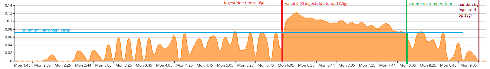

Allereerst excuses voor de lange post.
In het huidige huis dat we eerder dit jaar hebben gekocht, hebben we de oude Nefit Ecomline HR-ketel uit 1999 (HRC30) laten hangen omdat we op niet al te lange termijn een warmtepomp willen aanschaffen.
Op de begane grond hebben we, m.u.v. de hal, overal vloerverwarming aan laten brengen (nieuwe vloer, vloerverwarming onder dekvloer). Op de bovenverdieping en zolder, waar nauwelijks wordt gestookt, hangen Jaga's.
Als vervanger voor de Moduline 15 thermostaat heb ik een Moduline 300 aangeschaft, zodat we een klokprogramma konden gebruiken. Probleem wat ik met deze Moduline 300 had, was dat 'ie bij het bereiken van de ingestelde temperatuur nog geruime tijd (halfuur tot een uur) bleef doorstoken. Omdat we vloerverwarming hebben blijft de temperatuur altijd nog stijgen nadat de ketel stopt. Resultaat was een overshoot van 0,5 - 1 graad. Daarnaast werkt de aanwarmvervroeging totaal niet. 'k Heb de PID-instelling op 1, 2 en 3 gehad en het verschil tussen ingestelde dag- en nachttemperatuur verhoogd naar >1,0 graad (zoals @Oxellaar volgens mij in dit of in een vorig deel van CV-tuninngtopic ergens heeft genoemd), maar dat maakte ook niets uit.
Vanwege deze 'problemen' met de Moduline 300 heb ik een Nefit Easy aangeschaft, incl. EasyControl Adapter. Helaas ben ik ook niet onverdeeld gelukkig met deze thermostaat vanwege de volgende issues:
- Aanwarmvervroeging lijkt nog steeds niet te werken (maar misschien moet ik de thermostaat meer tijd geven om 'in te leren')
- Als ik handmatig de ketel begrens op een laag maximaal (brander)vermogen ("deellast") van bijv. <25%, lijkt er geen signaal naar de ketel gestuurd dat er verwarmd moet worden. SWW werkt prima, maar verwarmen niet.
- Als de ketel moet gaan verwarmen omdat de ruimtetemperatuur onder de ingestelde temperatuur komt, gaat de ketel geruime tijd vaak uit en weer aan. Daarnaast gebeurt hetzelfde als de ruimte waarin de thermostaat hangt op temperatuur is. Dit gedrag leid ik af aan de hand van het gasverbruikmeting via de slimme meter. Zie het plaatje hieronder. Als de ketel op het minimale vermogen draait, komt dit neer op een een verbruik van plm. 0,075 m3 per 5 min. Overal waar het verbruik over 5 minuten genomen onder deze waarde duikt, is de ketel dus even aangeweest en weer uitgegaan. Met het oog op slijtage en gasverbruik lijkt het mij beter dat er gewoon door wordt gestookt.
Herkent iemand dit gedrag? Ik wil graag kunnen verklaren waarom ik dit gedrag waarneem.

Met de ketel had ik hetzelfde probleem,in feite heeft de ketel teveel vermogen.
Je zou kunnen proberen de thermostaat kraan op de verdeler dichter te zetten.
Maar temperatuur meter op de aanvoer en retour van de ketel zal wellicht je probleem verklaren

@Ramon_1984 Dat is idd ook één van de dingen geweest, die ik me afvroeg. Ik denk echter niet dat dat het geval is om de volgende redenen:
- met de moduline zag ik dit gedrag niet
- op het moment dat de ketel begint, is de Ta ergens tussen de 25 - 30 gr en de retour 20 - 25. Als de vloer wat kouder is, is de dT zeker zo'n 5 - 7 graden.
- Als ik de thermostaat instel op een graad of 2 hoger dan de huidige ruimtetemperatuur, zie ik dit probleem niet (zie vanaf 6:00 in de grafiek).
Omdat ik een gesloten verdeler zonder pomp heb, heb ik geen thermostaatkraan op de verdeler zitten. Op de ketel heb ik de Ta beperkt tot max. 45 gr.
Ik ga vannacht de designradiator + vloerverwarming boven tijdelijk even uitzetten om vast te stellen dat het water dat door de designradiator snel weer terug komt, ervoor zorgt dat de ketel te snel concludeert dat 'ie zijn warmte niet kwijt kan.

Zet de Ta maar iets hoger, maar in feite heb je een perfecte situatie om te gaan schakelen naar een warmtepomp :)

Cranberry schreef op dinsdag 27 november 2018 @ 21:14:
Plaatje:
[Afbeelding: gasverbruik]
Ja, bekend "probleem" bij vloerverwarming. Vloerverwarming is vaak niet geschikt om af te laten koelen.
Eigenlijk kan ik er kort over zijn, vloerverwarming af laten koelen is oneigenlijk gebruik van het systeem.
1, max 2 graden verlaging toepassen. Of opstoken in meerdere stappen, bouw bijvoorbeeld een uurtje pauze in.
Bij mijn ouders hangt ook een Ecomline uit 1994(verreweg de beste ketel ooit gemaakt!) met een Moduline 400, heeft ook ooit een 300 op gezeten.
Maar beide kennen dit probleem niet. Nu ben ik ook niet iemand die daar echt op let, maar 0.5 tot 1c overschrijding van het setpoint is niet vreemd, dat doet eigenlijk iedere thermostaat bij opstoken.
Die overschrijding is om massa op te warmen bij opstoken, de massa is immers nog koud bij opstoken.
Ook al is de luchttemperatuur al behaald, muren, meubels enz enz zijn nog niet op temperatuur.
Met de Easy icm een Ecomline heb ik geen ervaring....
Nefit easy icm met ecomline clasic hrc30 en een bosch easycontroll adapter hangt hier. Ik herken de omschreven problemen eigenlijk totaal niet.
De voorwarmvervroeging was na een week eigenlijk goed ingeregeld. Ketel staat hier op ca 66% van totaal vermogen ingesteld en de aanvoer staat op 55c.

@Verwijderd opmerkelijk. Heb jij vloerverwarming of wordt de referentieruimte verwarmd met radiatoren?
Gisteren heb ik hetzelfde gedrag weer gezien. Rond middernacht is 'ie begonnen met verwarmen, waarbij de ketel iedere 5 minuten wel een keer uit en weer aan ging. Tussen grofweg 6:30 en 8:30 heeft 'ie aangesloten verwarmd op het laagste vermogen en daarna tot iets na 10:00 weer in een aan/uit ritme. Daarna is de verwarming de hele dag niet meer aangeweest.
De ketel heeft dus grofweg 10 uur gebrand en daarbij 5,5m3 gas verstookt.

Cranberry schreef op donderdag 29 november 2018 @ 09:07:

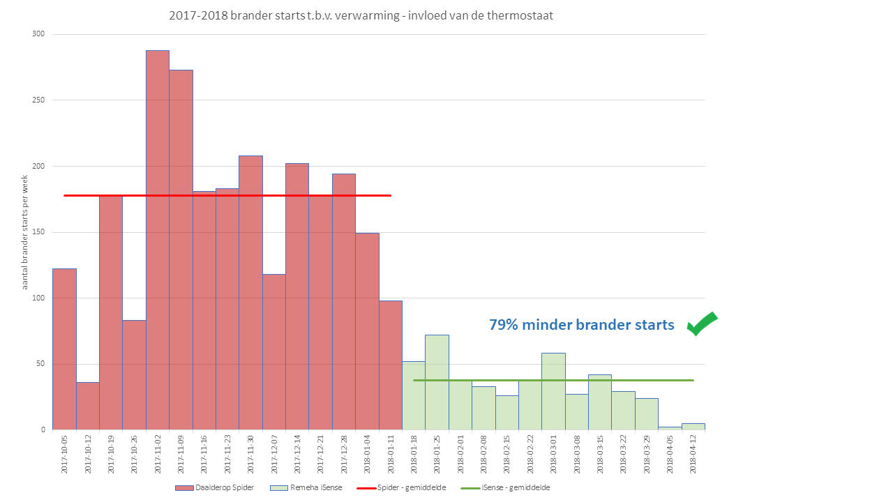

Ik worstel ook met dit probleem. Hierbij een aantal maatregelen die er bij mij voor gezorgd hebben dat het pendelen bijna niet meer voorkomt:
1. keuze thermostaat: pas mijn 4e thermostaat - een Remeha iSense v30 - bleek in staat om acceptabel met pendelgedrag om te gaan. Dit resulteerde in 79% minder brander starts:
Afbeeldingslocatie: https://tweakers.net/ext/f/GRSooxWARldEWGVS1BgasGFP/full.png
2. zoals @Oxellaar aangeeft een kleine nachtverlaging toepassen en vanaf 's morgens rustig opbouwen. In mijn geval wordt er om 16:00 nog een stap van 0.5 graden gemaakt. Dit verhoogd de kans dat het's morgens op de badkamer warm is en 's avonds ook. Zonder nachtverlaging gaat het systeem na een aantal dagen vooral 's nachts branden omdat het dan kouder is.
3. Het resterende pendelen probeer ik er algoritmisch uit te krijgen door vlak voordat de ketel zou gaan pendelen, hem 1 uur uit te zetten. Ik ben op dit moment het anti-pendel algoritme aan het tunen en het gaat de goede kant op maar ik ben er nog niet.
TOEVOEGING: ik verwarm 12 uur per dag.

DJ^ schreef op woensdag 5 december 2018 @ 08:27:
Voor het beter inregelen van mijn CV ketel (Bosch HRC26) icm heteluchtverwarming (indirect gestookt, Thermo-Air HSU) heb ik de temperatuur van mijn CV ketel aangepast. Sinds afgelopen vrijdag staat deze op 60 graden. Elke week noteer ik de meterstanden en middels graaddagen hoop ik vast te kunnen stellen wat efficienter is.
Sinds dat de temperatuur op 60 graden staat heb ik gedurende twee opstook momenten een uur de temperatuur op de CV ketel afgelezen. (mbv camera vanaf de bank dus goed te doen :)). De thermostaat stond erg hoog en de CV ketel wordt aangestuurd middels aan/uit. (met heteluchtverwarming schijnt dit de voorkeur te hebben).
Onderstaande grafiek is het resultaat, bij de tweede keer heb ik het exact zelfde resultaat.
8 keer in het uur slaat de CV ketel aan en weer af totdat de temperatuur rond de 45 graden is en dan stijgt deze weer naar rond de 60graden.
Dit lijkt me geen goede situatie. Heet dit pendelen?
Op dit moment lijkt het erop dat ik geen goede mogelijkheden heb om hier iets mee te doen. Ik heb geen inregelventiel en ik kan de doorstroomsnelheid (is dat de juiste term?) op de CV ketel ook niet aanpassen. Wel kan ik iets met anti-pendel tijd instellen:
Op dit moment is 2.7 (automatisch antipendelprogramma ingeschakeld dus doet parameter 2.4 niet ter zake.
Wat is het beste wat ik nu kan doen?
Ik kan op dit moment alleen de CV ketel aanvoer en de inputtemperatuur van de heteluchtverwarming aflezen (de tweede is vrijwel hetzelfde als de eerste dus dat voegt weinig toe). De retourtemperatuur kan ik op dit moment niet aflezen, met de IR temperatuurmeter levert dat onbetrouwbare waarden op). Van verschillende tweakers kreeg ik de tip om wat domotica aan te schaffen maar dat gaat nog wat uitzoekwerk en doorlooptijd kosten dus ik hoop dat ik zonder ook verder kom.
De temperatuur van de CV ketel kan ik ook weer verhogen van 60 naar 67 of naar de initiële 75 graden. En dan kijken wat de stooklijn dan is.
Weet je of de ketel direct naar 100% vermogen schiet of werkt de brander modulerend? Onze Bosch vrc25 stond ingesteld op 100% (zo'n 25kw) terwijl we maar 4,5kw radiatoren hebben. Je kan het vermogen eventueel ook nog aanpassen. In onze handleiding is dit service menu 5.0.
