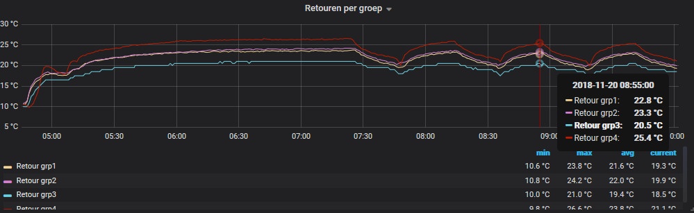

Ik denk dat ik het verhaal van de retour temperatuur snap qua lage retour temperatuur zodat de verwarming maximaal afgeeft aan de omgeving, maar ik zie niet hoe ik dit in mijn situatie in de praktijk kan brengen. Mijn CV lijkt het omgekeerde te doen... Ik ben benieuwd naar jullie input.
Situatie: Nefit economy HRC24 modulerende CV ketel met modulerende thermostaat (2005)
Boven: 4 radiatoren, 1 radiator staat half open, 3 dicht (hier slapen onze katten snachts.. verwende nesten ;) )
Huiskamer: 2 radiatoren, helemaal open gedraaid
Keuken en gang: 2 radiatoren, kwart slag open
Alle radatioren worden goed warm over de gehele breedte (invoer/uitvoer zit aan dezelfde kant)
Deur van de huiskamer is snachts dicht i.v.m. hond die daar slaapt
Overdag staat deze deur altijd op een kiertje zodat de katten in en uit kunnen lopen
Huis, jaren 60 bouw, aardig geisoleerd recent voorzien van nieuwe muur en dak isolatie(12cm dikke platen), nieuw dubbel glas, deuren etc. Vloer isolatie komt er over een week of 3 aan.
CV Sensoren zijn ds18b20 (arduino) sensoren welke ik direct op de buis heb geplakt, mijn ketel kan ik niet uitlezen. daar rondomheen heb ik aluminium folie gewikkeld en vervolgens van die grijze buisisolatie er weer omheen geschoven. (werkelijke water temperatuur zal dus wel een paar graden afwijken naar boven toe) De huiskamer sensor is een DB22
metingen van vandaag:
Afbeeldingslocatie: http://i67.tinypic.com/2vvotqw.png

Even een vraagje, ben bezig bij m'n ouders met inregelen van de vloerverwarming. Heb aantal DS18B20 sensoren op de verdeler gemonteerd en zie nu al verschillen tussen de retouren van de lussen:
Afbeeldingslocatie: https://tweakers.net/ext/f/RZCPXSMUTEPQ3D4i38DTE6Tc/full.jpg
Daar is nog wel wat finetuning nodig dus. #4 krijgt teveel en #3 te weinig.
Als ik het goed begrijp wil je de retouren van de groepen gelijk krijgen. Stap 2 is dan zorgen voor een bepaalde ΔT over de verdeler zelf, hiermee kun je dan kijken of de pomp te hard/te zacht draait?
Maar waar knijp ik de lussen, in de aanvoer of in de retour?
Ik heb namelijk in de aanvoer een soort voetventielen zitten (bedienen met schroevendraaier) en in de retour draaiknoppen.
[ Voor 21% gewijzigd door ThinkPad op 20-11-2018 13:10 ]

ThinkPadd schreef op dinsdag 20 november 2018 @ 13:08:
De voetventielen hebben normaal een kapje en zijn dus wat beter 'beveiligd' dan de draaiknoppen. Technisch maakt het niet uit. Ik ben overigens benieuwd of het je zo lukt om in te regelen. Mijn ervaring is dat onder de verdeler waar de groepaansluitingen vrij dicht bij elkaar zitten, een gedeelte van de temperatuurverschillen door de fysieke nabijheid uitgemiddeld worden.

cville schreef op dinsdag 20 november 2018 @ 14:22:
Daar was ik ook bang voor, maar lijkt erg mee te vallen. De verdeler staat in een koude garage (stalen kanteldeur isoleert niet echt...). Wel met een omkasting met wat isolatie erin, maar heb al gezien dat de retouren terugzakken tot 10°C 's nachts :X
[ Voor 41% gewijzigd door ThinkPad op 20-11-2018 15:03 ]

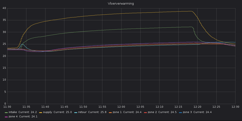

  • jvanderneut
  • Laatst online: 20:59
cville schreef op dinsdag 20 november 2018 @ 15:09:
Ik maak me niet zo'n zorgen over de omgevingstemperatuur maar meer over het uitsmeer effect IN de vloer vlak onder de verdeler en dus naar ik aanneem vlak onder de sensoren. Ik heb zelf 11 sensoren aangebracht op de retouren maar heb ze tot nu toe niet kunnen gebruiken voor het oorspronkelijke doel: waterzijdig inregelen
Ik heb sinds deze zomer ook de verdeler van de vloerverwarming vol hangen met sensoren en volgens mij is de beïnvloeding tussen groepen minimaal. Bij het opstoken vanaf een koude vloer was er duidelijk verschil te zien in de tijd voordat de retouren begonnen op te lopen. Ook zat er uiteindelijk 4 graden verschil tussen groepen. Bij het tunen ook een groep even bijna dichtgezet, dan daalde de temperatuur vrijwel direct.
Nu lopen de retourtemperaturen gelijktijdig op en is temperatuurverschil minder dan een graad. :)

jvanderneut schreef op dinsdag 20 november 2018 @ 16:38:
Zeer interessant. Ik denk dat de beïnvloeding ook afhangt van het debiet door een groep, bij mij ongeveer 50l/uur. Dit lijkt me laag (maar daar heb ik geen uitsluitsel over gekregen) en het lijkt me dat beïnvloeding bij een hoger debiet kleiner zal zijn.
Verder nog het volgende: hierbij de opwarming per groep vanaf 16:00 vandaag:
https://snapshot.raintank...15acX4BWLkDyGi43xZd1q0KAy
Als je naar de een na onderste groep kijkt (utility room) zie je dat die ook oploopt. Deze groep staan echter altijd helemaal dicht. Kun je a.d.h. van deze grafiek iets zeggen in vergelijking met jouw opwarming?
12.090kWp → 40 panelen → oost/zuid/west | Zonneplan | EV | Anker Solix 7kWh

cville schreef op dinsdag 20 november 2018 @ 17:29:
Ja, dat denk ik ook. Er is minder tijd voor warmteuitwisseling.
Als de groep dicht staat is invloed maximaal, er zal warmte vanuit de vloer of verdeler naar je sensor
"lekken".
In een plaatje van vanmiddag zie je dat lekken als de cv-pomp uitgaat om 12:20, waarna de retour temperatuur oploopt tot boven de supply temperatuur. Ook voordat de pompschakelaar aangaat (11:34) zie je dat de temperatuur van zones iets hoger is dan de vloer:
Afbeeldingslocatie: https://tweakers.net/ext/f/Dji2vp4NHZjMGTSae70T1tCy/full.png

jvanderneut schreef op dinsdag 20 november 2018 @ 19:06:
"lekken".
Weet jij welke ∆T jij over je groepen hebt? Of zelfs het debiet?

  • jvanderneut
cville schreef op dinsdag 20 november 2018 @ 19:43:
∆T is zo'n 7-8 graden (verschil tussen de groene lijn en de onderste lijnen).
Mijn verdeler heeft geen flow-meters of iets anders om het debiet mee af te lezen, vandaar al die temperatuur sensoren ;) . De pomp van de verdeler staat op de middelste stand (2).
