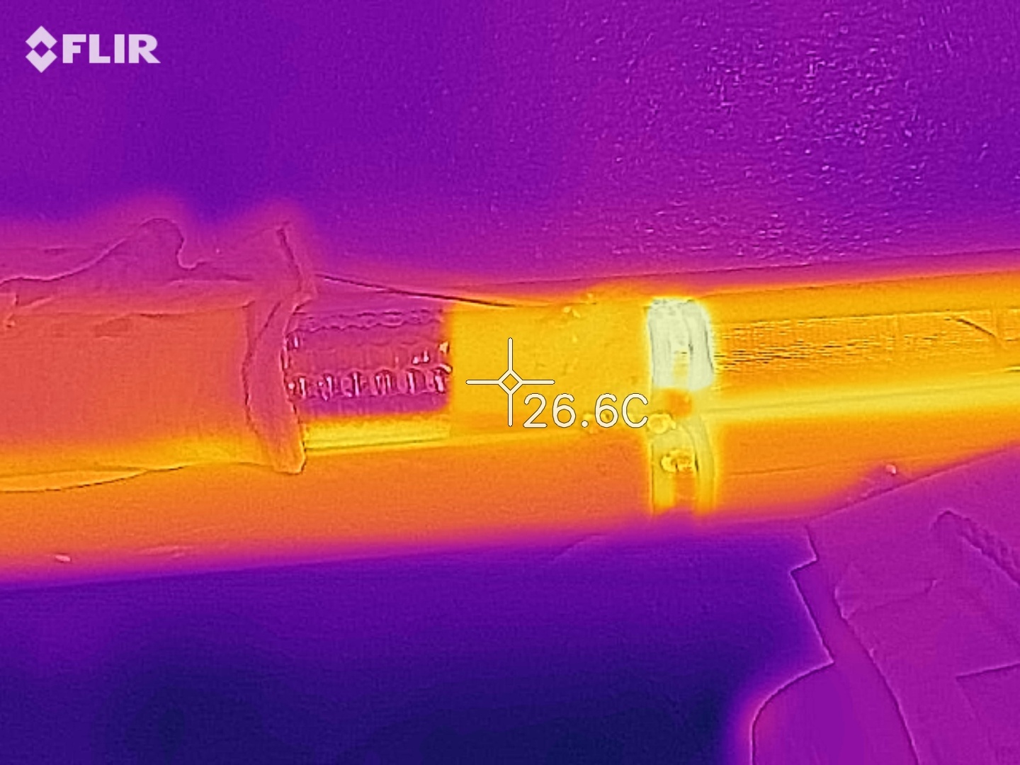

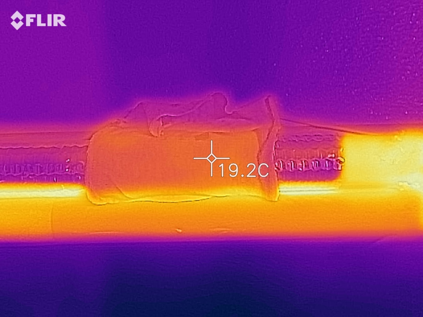

Hallo allemaal,
Ik ben gister even bezig geweest met wat kabels trekken en ben daarmee voor het eerst achter het schot beland. Ik heb een schuin dak, vandaar het schot.
Nu is deze ruimte redelijk warm aangezien er ook cv leidingen door lopen, en dat is natuurlijk zonde naar mijn mening.
Als eerst wil ik bij de gamma/praxis buisisolatie gaan halen, en deze plaatsen.
Daarbij zat ik te denken om daar Tonzon HR-Bandagefolie (https://shop.tonzon.nl/we...e/bandage-folie-breed-202) over heen te plakken.
Hebben mensen hier ervaring met deze "oplossing"?

@JustinoFTW Ik denk dat dit niet het juiste topic er voor is maar persoonlijk heb ik niet zo'n vertrouwen in dat folie. Je zou goed moeten meten of dat folie wat doet. Ik ga zelf volgende week testen of het helpt om ze in te wikkelen met radiator folie (die met de bubbeltjes). Ik hoop dat mijn warmtebeeld camera het dan doet....

@emnich en @JustinoFTW Ik heb zelf die bandagefolie geprobeerd. Afgezien dat het ronduit prut is om aan te brengen twijfel ik aan het effect. Dit is ook niet na te meten met een warmtebeeldcamera aangezien de folie warmte reflecteert. (ga is maar voor een spiegel staan met je warmtebeeldcamera).
Om de werking goed te testen zou je echt een testopstelling moeten maken met temperatuursensoren.

JustinoFTW schreef op donderdag 1 november 2018 @ 14:37:
Ik heb een test gedaan met radiatorfolie om mijn geïsoleerde buizen:
Afbeeldingslocatie: https://tweakers.net/ext/f/4JlWoeaFdkRAfhB0M50zxjT2/full.jpg
Afbeeldingslocatie: https://tweakers.net/ext/f/1CodkcS6YE5ZlVGWuuwa5k2H/full.jpg
Aan de rechterkant is een stuk met alleen isolatie. De linkerkant zit bubbelfolie overheen maar omdat dat dat reflecteert, heb ik er een stuk stof overheen gedaan.
[edit]
Tijdens het maken van deze post bedacht ik me dat de isolatie al geruime tijd om de buis heen zat en het stukje stof nog niet. Ik heb dus net nogmaals gemeten en inmiddels is het gedeelte met stof 22C.
[ Voor 12% gewijzigd door emnich op 06-11-2018 17:33 ]

emnich schreef op dinsdag 6 november 2018 @ 17:31:
[edit]
Bij welke Ta meet je dit?
[edit]
Ik zal wel niet goed lezen of........
links zit bubbelfolie direct op de pijp?
rechts zit radiatorfolie direct op de pijp? (dit reflecteerd toch ook?)
Of waren de pijpen al geiisoleerd met schuim?
  • emnich
emnich
kom je hier vaker?
WeirCo schreef op dinsdag 6 november 2018 @ 20:19:
55C
Seafarer schreef op woensdag 7 november 2018 @ 00:00:
Het is van die radiatorfolie met bubbeltjes, dus anders dan TonZon. Een beetje als dit Afbeeldingslocatie: https://sc02.alicdn.com/kf/HTB12XMfSXXXXXcrXXXXq6xXFXXXd/Fire-Insulation-Easy-Install-Aluminum-Bubble-Foil.jpg
Op de buis zit sowieso al schuim isolatie. Daar bovenop heb ik de radiatorfolie gedaan en gemeten. Ik bedacht vannacht dat ik de glimmende kant aan de binnenzijde moet doen. Ik zal dus vandaag nog een nieuwe test doen.
Dus in deze test was verwarmingsbuis met alleen buisisolatie 26C en buisisolatie+radiatorfolie 22C.
Ah. Ben benieuwd.
Dat beetje extra lijkt goed te helpen. Volgens mij is het dan ook goed te doen om de schuim isolatie te laten zitten en dan rondom de 2 buizen tegelijk 1 of 2 lagen te doen. Dat is op moeilijke plaatsen ook redelijk te doen.

Net weer even gemeten.
Aanvoer 66C
Buis met isolatie: 29.9C
Buis met isolatie + radiator noppenfolie, glimmende kant binnen: 24.3C
Buis met isolatie + radiator noppenfolie, glimmende kant buiten: 24.3C
Op het stuk waar ik test heb ik geen ruimte om 2 lagen folie er om heen te doen. Maar logischer wijze zou 2 lagen beter moeten werken dan 1.
Het getal achter de komma suggereert een bepaalde precisie maar die is er natuurlijk niet. Het is allemaal heel globaal.
Als iemand de foto's er bij wil dan kan ik die plaatsen.
