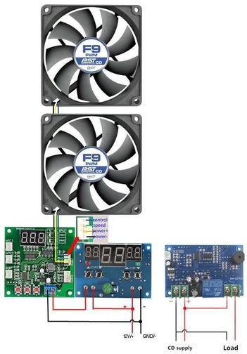

Over een paar dagen komt m'n zelfbouw DBE bestelling binnen en hoop ik een boel extra afgiftevermogen te creëren op m'n convector. Momenteel gebruik ik een setje van 2 SpeedComforts, zometeen komen er 14x 140mm fans op een temperatuur gestuurde PWM controller bovenop te liggen. Hoop dat de aanvoertemperatuur dan ook in de winter rond de 40-45 graden kan blijven! ;)
Van welke ventilatoren maak je dan gebruik en wat kosten deze (in totaal)?
Ga je zoals gezegd voor maximale flow en dus op 100% of besluit je om gewoon goedkopere ventilatoren met PWM tot een acceptabel niveau te laten komen als je zelf thuis komt.
Zoals je zelf al zegt wellicht, de fans lekker op 100% laten draaien als je nog niet thuis bent :p .

  • WeirCo
  • Laatst online: 20-10 13:20
alaintje schreef op zondag 7 oktober 2018 @ 16:08:
Ik heb bij Amazon deze fans besteld: https://www.amazon.de/gp/...age_o03_s00?ie=UTF8&psc=1 à € 104,- totaal. De rest van de spullen komen bij Aliexpress vandaan en zijn afgeleid van tips uit dit topic.
Lijstje:
PWM Controller: https://nl.aliexpress.com...042311.0.0.5ca54c4dH32Udo
Temperatuurgestuurde aan/uit schakelaar: https://nl.aliexpress.com...042311.0.0.5ca54c4dH32Udo
PWM Splitter: https://nl.aliexpress.com...042311.0.0.5ca54c4dH32Udo (heb ik wss niet nodig, maar voor 3 euro better safe then sorry)
Kabel verlengers: https://nl.aliexpress.com...042311.0.0.5ca54c4dH32Udo (geldt 'tzelfde voor, wss niet nodig, maar heb geen zin om net 3 centimeter kabel tekort te komen).
Nu alleen nog een geschikte 12v voeding vinden met weinig standby "verlies", en de tijd om 't (even) inelkaar te zetten ;)

Fijn dat je het zo concreet plaatst! Misschien ook goed om het in het zelfbouw dbe topic te plaatsen :) ?
Aan/uit schakelaar op basis van temperatuur moet ik ook nog bestellen. Deze is lekker goedkoop en lijkt prima voor het doel waarvoor ik hem ook wil gebruiken, maar is er iemand die misschien echt voor een leek kan tekenen hoe ik de 12v voeding en de fans hierop aansluit? Zie namelijk ook een Chinese handtekening waar staat hij iets met 24v kan? Anders is er nog wel veel trial en error mogelijk maar ik wil niet per ongeluk 24v op de fans zetten :P

  • WeirCo
Banjy schreef op maandag 8 oktober 2018 @ 10:53:
Uit het DBE topic heb ik deze afbeelding gebruikt om de boel aan te sluiten op een 12v voeding: Afbeeldingslocatie: https://tweakers.net/ext/f/wOeFY79wYp7v4AVOeo2Wqykq/thumb.jpg
CD supply in de afbeelding moet overigens DC supply zijn, oftewel je 12v voeding. Load wordt de PWM controller mee bedoeld. Ik ben zeker van plan dit nog te posten in het DBE topic, heb nu (door gebrek aan rubber voetjes voor de fans) één fan liggen op de convector, dat stukje werkt _/-\o_
Afbeeldingslocatie: https://tweakers.net/ext/f/aKhbdYbthkXMQCXSsjUxKYpD/thumb.jpg

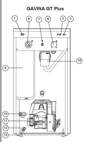

@Oxellaar Ik stel even een directe vraag betreffende oliekachels. Ik vind het wat overdreven om er een topic voor te openen.
Ik ben een klein 33kw kacheltje aan het plaatsen. En daar gaan we veel teveel mee verwarmen.(35 meter boot uit 1954. Met de isolatie standaard uit 1954 :( plus soms twee motorblokken van een 1 ton per stuk )
Ik weet wel zeker dat de retour dan vaak veel te koud kan worden en er condensatie gaat optreden. Ook gaat er gegarandeerd door andere mensen wat radiatoren bijgeplaatst worden en die denken helemaal niet na over rookgas condensatie en de gevolgen. (de ketel is geen condensatie model)
Het leek mij daarom slim om een anti condensatieklep te plaatsen. (zoals bij hout cv en pellet cv ketels) Wordt het retour water te koud dan gaat deze drieweg klep de retour verwarmen door heet water bij te mengen.
Maar welke klep neem ik dan?
Afbeeldingslocatie: https://tweakers.net/ext/f/rICqT5y6AHJGcQwbYqiTj5TX/full.jpg
De 45 graden model (Bij 55 graden retour, geen bijmenging meer) of 55 graden model (Bij 65 graden retour, geen bijmenging meer.?
Ik krijg dit antwoord niet bij elkaar Gegoogeld.
De Italiaanse handleiding is ook niet zo duidelijk betreffende de minimale retour temperatuur.
  • Oxellaar
@Seafarer Leuk... Oliestook. Maar verstandig om de retourT te bewaken.
Maar Mazout, HBO, heeft een rookgasdauwpunt van ongeveer 47 graden.
Dus een watertemperatuur aanhouden van minimaal 45 is voldoende, de oppervlakte van de warmtewisselaar, in de verbrandingskamer, ligt dan altijd ruim boven de 45.
Zo blijft het rendement zo hoog mogelijk en blijft je ketel schoon.... Als de brander goed is afgesteld tenminste.
Bij sommige ketels blijft de pomp uit tot de wisselaar is opgewarmd. Maar een mengregeling is beter.
[ Voor 10% gewijzigd door Oxellaar op 22-10-2018 20:41 ]
  • Seafarer
  • Laatst online: 18:56
Oxellaar schreef op maandag 22 oktober 2018 @ 20:39:
Ah Dank. Ik was bijna voor het 55 graden model gegaan. Om aan de veilige kant te zitten. Maar dat kost rendement.
De originele hetelucht verwarmer (75 kw) was overleden, de besturing en ook de gelijkstroom ventilator.
Oliestook op een boot is eigenlijk de enige mogenlijkheid. De kachel is nieuw uit de doos, daar mogen we van aannemen dat deze goed staat afgesteld.
Maar ik wil wel iemand laten komen om een rookgas meting te laten doen. De uitlaat heeft 2 x 90 en 2 x 45 graden bochten en dan 9 mtr pijp, met 3 meter bijna horizontaal. (dunne pijp, zodat deze snel opwarmt)
Dat gaat geheid weerstand geven.
Maar nogmaals dank voor je structurele reactie. _/-\o_
  • Oxellaar
@Seafarer
Ja... Dat weet ik dus niet zeker.

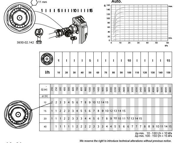

Ik heb mijn nieuwe grotere radiator hangen icm een heimeier eclipse. Nu heb ik nog een vraagje over de juiste instelling. De instelling is afhankelijk van de dT welke je wilt bereiken. Ik kwam de volgende formule tegen
Q [l/h] = 0.86* P [W] / dT [oC]
Echter is het vermogen natuurlijk functie van de delta T en aanvoertemp, dus wat is dan het beste werkpunt?
(Zie https://energiepionier.nl...e-temperatuur-verwarming/)
De radiator is 3934 watt bij 75/65/20. Dat zou ~340 l/h vragen. Echter kan de eclipse tot 150 l/h leveren. Nu wil je standaard een hogere delta T, dus dat is niet zo'n issue. Bij 75/55/20 zou 145 l/h gepast (vermogen gecorrigeerd voor hogere delta T volgens bovenstaande link). Bij 65/45/20 zou 100 l/h gepast zijn. Echter moduleert de ketel natuurlijk naar verschillende temperaturen tot 75 graden.
Hoe kan ik deze het beste instellen om zowel comfort (vermogen) als mooie delta T te hebben? (Ik heb nu overigens ongeveer de gulden middenweg (120 l/h) wat theoretisch ongeveer overeenkomt met 65/50/20)
  • Seafarer
zandpaddo schreef op donderdag 25 oktober 2018 @ 10:18:
Je kunt toch het tabelletje gebruiken van Heimeier?
Afbeeldingslocatie: https://tweakers.net/ext/f/SaqY8RLDxTbcUH3iuU7rQVcz/full.jpg
Ik zie dat je logischerwijs tegen hetzelfde euvel aanloopt, tabel gebruikt natuurlijk die formule.
Maar als het hele huis voorzien is van eclipsen en je hebt redelijke isolatie en een modulerende thermostaat dan geloof ik never dat je ketel met 75 graden gaat stoken.
Dan zou ik hem op ergens tussen 100 en 150 zetten en kijken of dat bevalt qua comfoor.
Ik heb een Jaga Briza daar zou met hele lage temperaturen, 500 ltr/h doorheen moeten. Staat nu als test op 100ltr/h. bevalt goed. maar het moet ook weer eens serieus koud worden. ;)
  • zandpaddo
  • Laatst online: 17-10 23:26
zandpaddo
Samsung HD's!!!!
Seafarer schreef op donderdag 25 oktober 2018 @ 11:37:
Thanks, ja dat heb ik dus intuitief ook gedaan adhv van die tabel. Alleen de optie dT 30 graden is dan mogelijk maar dat vond ik wat te gortig ivm vermogensverlies. Dacht, dat moet vast slimmer / onderbouwder kunnen. Die 120 is dus zo gek nog niet ;).

Auto adapt is voor systemen met een variërend debiet, vloerverwarming heeft over het algemeen een constant debiet. Tenminste, als er geen zoneregeling op de groepen zit, dan heb je een variërend debiet.
AutoAdapt is trouwens geen echte constante drukregeling, maar eerder proportioneel.
Als het debiet constant is, dan is constante druk de beste stand. Mijn ervaring is dat CP1 vaak al voldoende is voor 9 groepen, soms moet je naar CP2.
Voor 2 groepen is CP1 vaak al teveel, dan kun je PP1 instellen, dat is een nog lagere stand.
Heb je trouwens geen flowmeters? Afhankelijk van de lengte en diameter, heb je tussen de 1 en de 2 L/min nodig per groep. Alles daarboven heeft weinig zin en geeft bijzonder weinig extra vermogen.
Op de Alpha kun je de flow uitlezen, al is dat niet haarzuiver. Het kan ongeveer 5% afwijken.
Hoe zou dit precies vertalen naar een Yonos Para pomp?

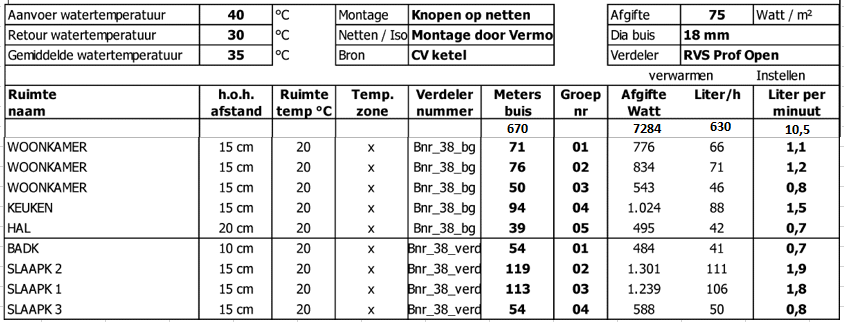

Ik heb zelf sinds kort vloerverwarming, 8 groepen met thermische afsluiters en flow meters, 2 thermostaten met een Watts klimaatregeling. De ene thermostaat regelt de uitbouw (2 groepen en is eigenlijk altijd wat kouder) en de andere thermostaat regelt de overige 6 groepen.
Hieronder de instel mogelijkheden op de pomp.
Yonos Para
Als ik je dus goed begrijp zou de pomp ingesteld moeten worden naar LINKS (variable druk), vanwege de zone regeling? Ondanks dat in de beschrijving staat dat het niet voor vloer verwarming is? Hij staat nu RECHTS rond stand 3 á 4.
Mijn flow meters staan allemaal geheel open, als ik het met goed herinneren is dat ongeveer 4 L/min. Deze zou dus net zo goed op 2 L/min. Wat voor voordeel biedt mij dat, meer warmte afgifte vanwege de lagere snelheid?

Ik had ergens gelezen dat een condensator in serie met de pomp kan werken. Maar daarmee zou ik ook de SWW-stand trager maken toch?
