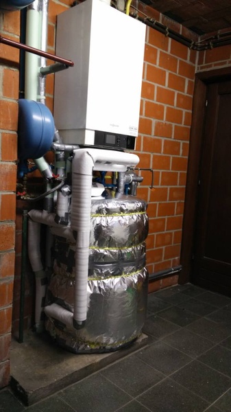

Weet er trouwens iemand waar ik de doorstroomwaardes kan vinden van een brander?
Ik bedoel, ik hang nu met een 26 kW brander (viessman vitodens 300) met apart voorraadvat van 120 liter. Nu vraag ik me af of dat vat wel nodig/nuttig is?
Ik heb de handleiding van mijn brander, maar ik zoek een technische naam van hoeveel liter warm water de brander kan maken per minuut (en aan welke temperatuur).
Nadeel van het huidig systeem met voorraadvat is dat wanneer het vat leeg is, de brander voorrang lijkt te geven dan aan het vullen van het vat en niet aan het leveren van warm sanitair water. Maw de derde persoon in de douche moet een uurtje wachten of tevree nemen met lauw water...

Joindry schreef op donderdag 6 september 2018 @ 09:43:
Misschien kan je "brander" alleen maar via een indirect gestookte boiler warmwater maken?
Kijk maar wat het ingestelde vermogen is voor warmwaterbereiding, waarschijnlijk kan dat omhoog
dus kortere opwarmtijd.
Als mijn CV zijn "anti vastroest" rondje doet, gaat er blijkbaar ook een beetje gas door de gasmeter heen, viel me net pas op. Is dit normaal? Lijkt mij nogal zonde..
Debiet. Of CW-klasse.
I don't like facts. They have a liberal bias.

3m³ per lopende meter lijkt mij wel érg veel voor buisisolatie. Soms gemeten in polaire omstandigheden ofzo?
Ik heb mij, bij het intrekken in onze huidige woning, ook eens een weekendje beziggehouden met buizen te isoleren. Ik heb climasnap genomen voor de warme buizen, goedkopere gamma grijze voor de terugbuizen. De buizen tussen boilervat en brander zijn climasnap + restje radiatorfolie (voor de IR werking). Armacell via sowieso uit vanwege plaatsgebrek tussen de buizen. Wanneer je er in de winter naast staat, voel je het verschil wel...
Voor de puristen/mensen met veel tijd: Heb je een boilervat dat in een niet verwarmde ruimte hangt? Die kan je ook nog na-isoleren. Iedereen zegt wel dat die dingen goed geïsoleerd zijn. Maar mijn vat, wat niet van een goedkoop merk was, heeft uiteindelijk maar 6cm PIR rondom zitten. Als je dan even gaat rekenen dat je oppervlak al snel 4m² is en de delta T altijd 35 à 45 graden is.
Lang verhaal kort, uiteindelijk bleek de handleiding zelf cijfers aan te geven: "stilstandverliezen: 100W" (gerekend aan water 55° en omgevingstemp van 20°) Dus met een delta T van 30° heb je continu 100W verlies aan warmte in je vat. Vind ik niet niks. Dus ik heb mijn vat rondom geïsoleerd met 16cm glaswol (restje van de dakisolatie)
Zie hieronder het resultaat:
Afbeeldingslocatie: https://tweakers.net/ext/f/63IJx2iEd03oyzYx8lpL10gi/full.jpg
(grijze duct tape FTW :+ )
De slangen van mijn elektrische boiler heb ik daarom ook geïsoleerd. De deltaT is altijd aanwezig (ook al is het in het keukenkastje gewoon kamertemperatuur ipv een koude berging o.i.d.) dus zeker de moeite waard als hij daardoor bijv. 2x minder op een dag aanslaat. De aansluitslangen hebben zo'n gevlochten mantel, ik merkte dat de warmte toch zeker 40-50cm vanaf de boiler die mantel in trok.
De boiler zelf extra inpakken had ik helaas geen ruimte voor in het keukenkastje, maar is anders ook een goed idee. Meer isolatie is altijd beter.

Joindry schreef op maandag 17 september 2018 @ 11:13:
Naisoleren kan zeker geen kwaad. Zeker als je wat materieel over hebt. Want dan isoleer je ook de zwakke punten, namelijk de koppelingen/aansluitingen die er wel op zitten.
Onze boilervat is ook mooi ingekleed. Heb wel gekozen om simpelweg de alu-tape te gebruiken om het isolatiemateriaal vast te plakken. Ziet er toch wat spacier uit ;)
En beschermt het alufolie ook tegen wasmanden e.d.
Afbeeldingslocatie: https://preview.ibb.co/cL7D1e/IMG_E1723.jpg
(Ondertussen zijn alle leidingen waar ik bij kom voorzien van buisisolatie. Deze worden nogal heet en maakt mijn boilerroom in de zomer wel heel wat warmer)
[ Voor 7% gewijzigd door kmf op 17-09-2018 11:57 ]

kmf schreef op maandag 17 september 2018 @ 11:55:
Spacey inderdaad. En inderdaad, die aluomranding is wel kwetsbaar voor "passerende voorwerpen". Er hangen intussen al wat extra strips duct tape op om scheuren weg te steken :9
Trouwens een serieuze ketel, enig idee wat de stilstandverliezen waren van dat vat volgens de tech.specs?
[ Voor 5% gewijzigd door Joindry op 17-09-2018 12:07 ]

Joindry schreef op maandag 17 september 2018 @ 12:06:
36watt https://www.oeg.net/nl/dr...armtewisselaar-516008218#
