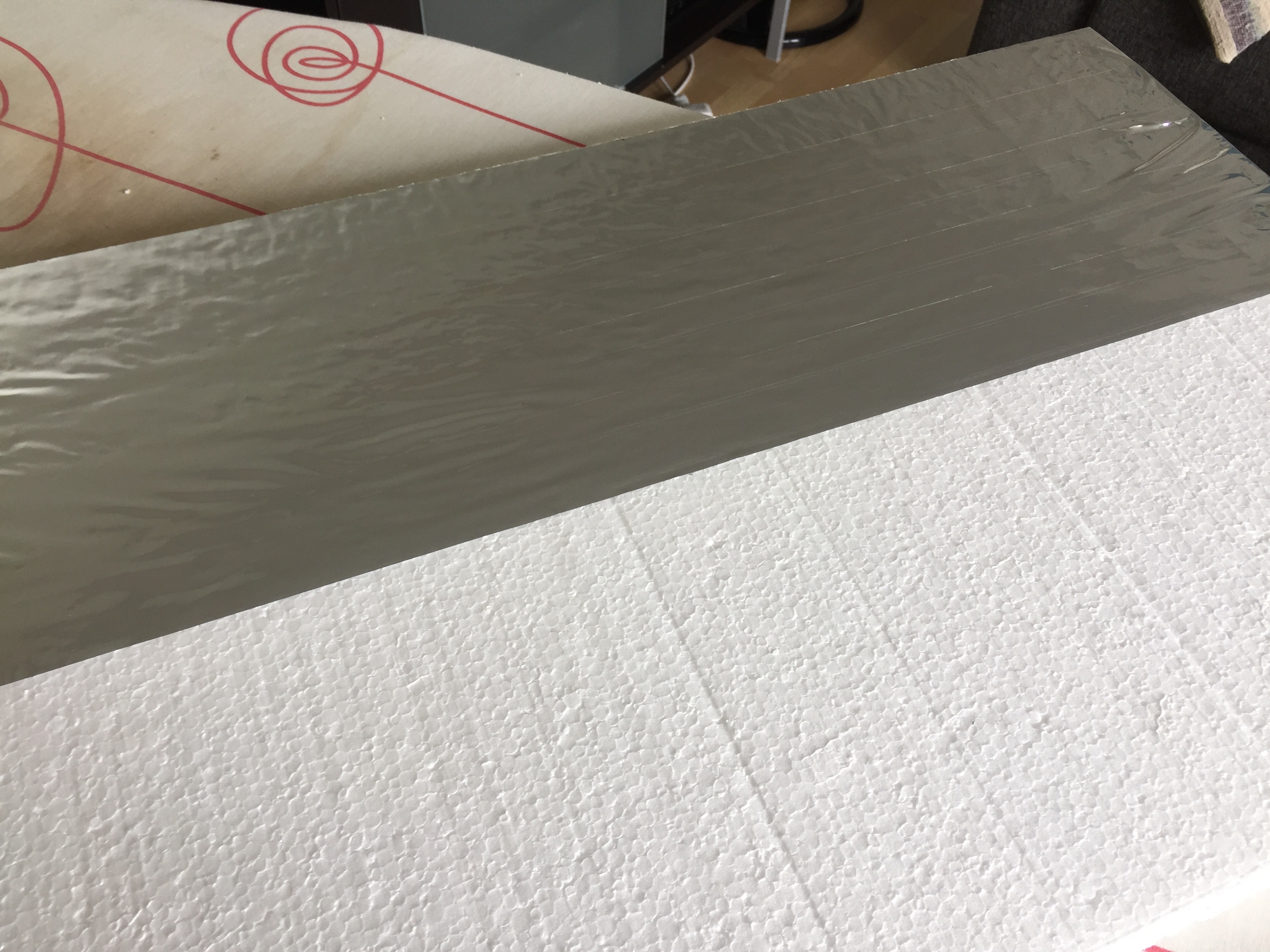

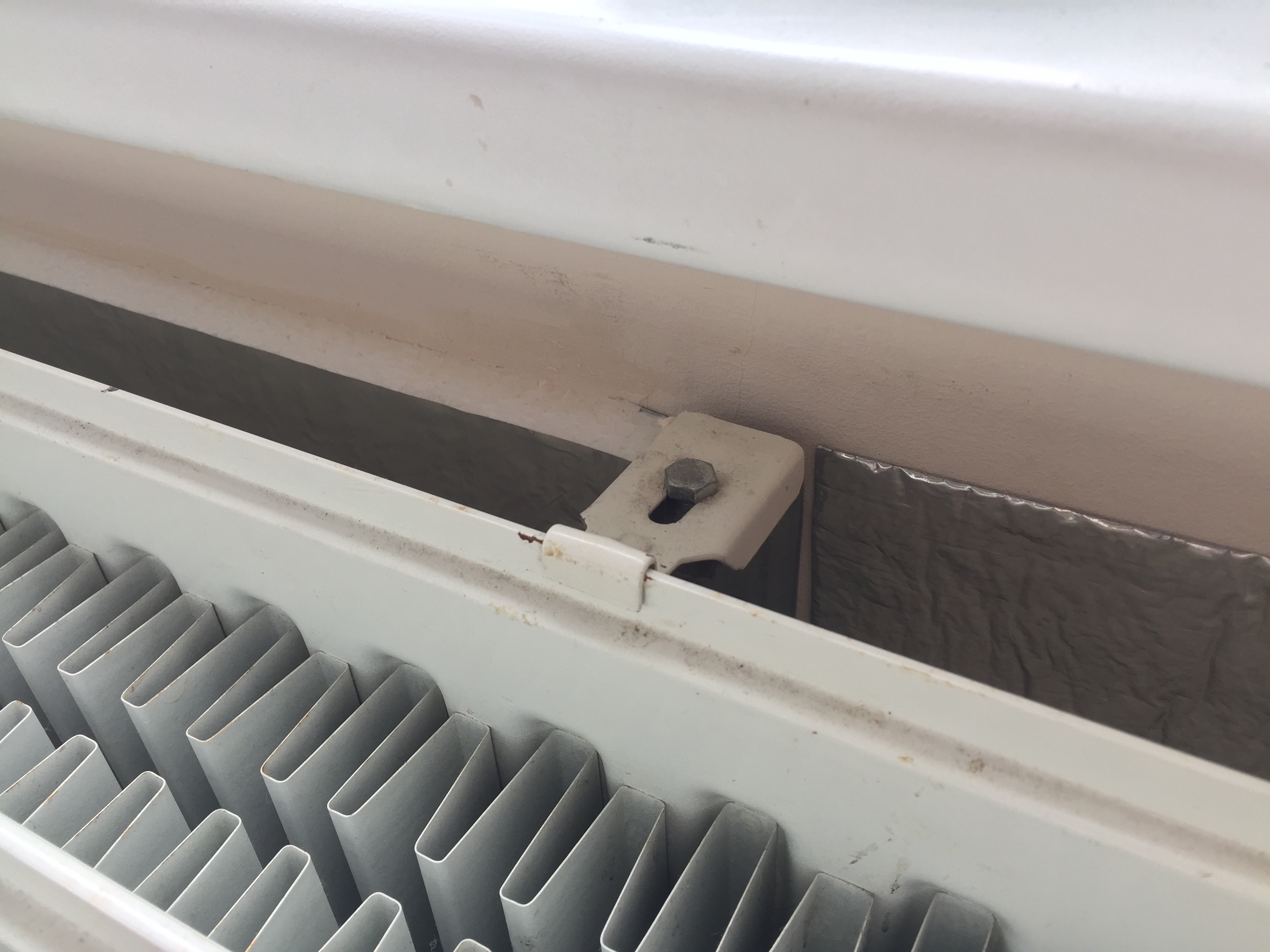

Pathogen schreef op donderdag 26 juli 2018 @ 13:33:
Wat is waar? Folie óp de radiator bevestigen, zeker met magneetjes, lijkt me gewoon het toevoegen van een extra stukje verwarmingsoppervlak...
Plus, zit er nou veel verschil in de kwaliteit van radiatorfolies?
Je voegt niets toe. Je zet het mbv de magneetstrippen op de radiator vast. Je zet het voor de radiator die je daar mee afschermt. De truc is dat het een reflecterend opperval is. Iedere vorm van isolatie werkt 2 kanten op. Dus dit ook. Je verminderd hier niet de geleidingswarmte maar je verminderd het uitstralend vermogen van de radiator. Een spiegelend oppervlakte kaatst niet alleen warmte terug, het straalt ook zelf minder uit. ALs je radiator bv 50C word dan straalt hij een bepaald vermogen per m^2 uit. (Daarom heet hij ook radiator en niet convector). Als je hem spiegelend maakt aan de achterzijde dan straal je daar minder hitte uit. Gevolg: Je warmt de muur wat minder op. Dus de stenen worden minder warm, dus je warmteverlies naar buiten neemt af. Dat zou ook gebeuren als je bv polystyreen op de radiator plakt aan de achterkant. Maar dat is een stuk lastiger.
Het maakt ook voor de totale warmte stroom niet uit of je eerst een reflecterende laag hebt, dan lucht of andersom. In het ene geval wordt lucht warmen warme en werkt de reflectie laag wat minder en in het andere geval is de reflectie beter maar doet de lucht minder. Het enige wat telt is de hoeveelheid, niet de volgorde
10 cm beton met dan 2 cm polystyreen en dan weer 10 cm beton isoleert even goed als 20 cm beton met aan beide zijden 1 cm polystyreen
[ Voor 6% gewijzigd door Ortep op 26-07-2018 19:25 ]
Goed, nu alle zomerdrukte achter de rug is (verjaardagen etc.) gaan we maar eens op tijd beginnen met het verbeteren van het wintercomfort thuis. Besparen als doel 1, comfort verhogen waar het tekort komt.
Wat betreft de CV zijn er een aantal dingen die ik wil doen, maar dan natuurlijk wel op de best mogelijke manier:
1. radiatorfolie. Simpel, met stip de makkelijkste besparing. Maar hoe zit het nou? In dit topic lees ik (wat mij ook logisch lijkt) dat folie op de muur beter is dan op de radiator. Lijkt mij een duh-moment, maar met al het geGoogle dat ik doe kom ik juist precies de omgekeerde stelling tegen.
Volgens mij is op de muur inderdaad beter zodat de radiator optimaal nog zijn warmte dan kwijt kan (is meer warmte afgifte, lagere retour etc.). Echter bij een overgedimensioneerde radiator zal het vast ook anders kunnen. Zelf had ik het jaren op de radiator en sinds vorig jaar met 'ondervloer' materiaal op de muur. Dat ging echter de hele tijd los en vandaag een nieuwe poging gedaan;
EPS 2cm overplakt met aluminium tape. Met speciale EPS kit nu op de muur gezet, hopelijk blijft het zo goed zitten. Is in ieder geval stuk strakker en toch ook 2cm extra op een verder ongeisoleerde muur (zonder spouw). Richting de winter (als deze na een week nog zitten) de rest maar doen.. :)
Work in progress;
EPS Radiatorfolie
Gemonteerd (links), rechts nog de 'oude' folie
EPS Radiatorfolie

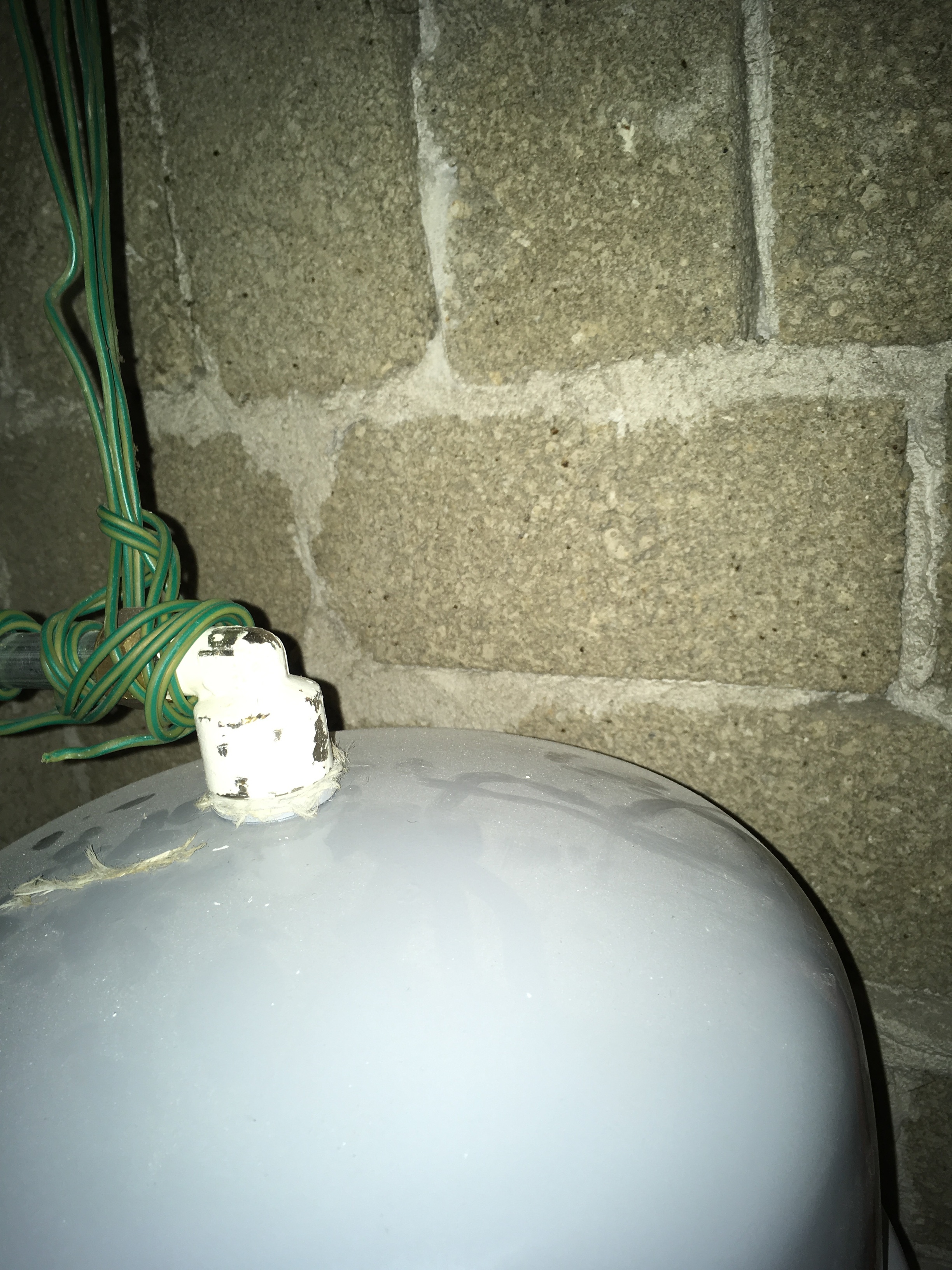

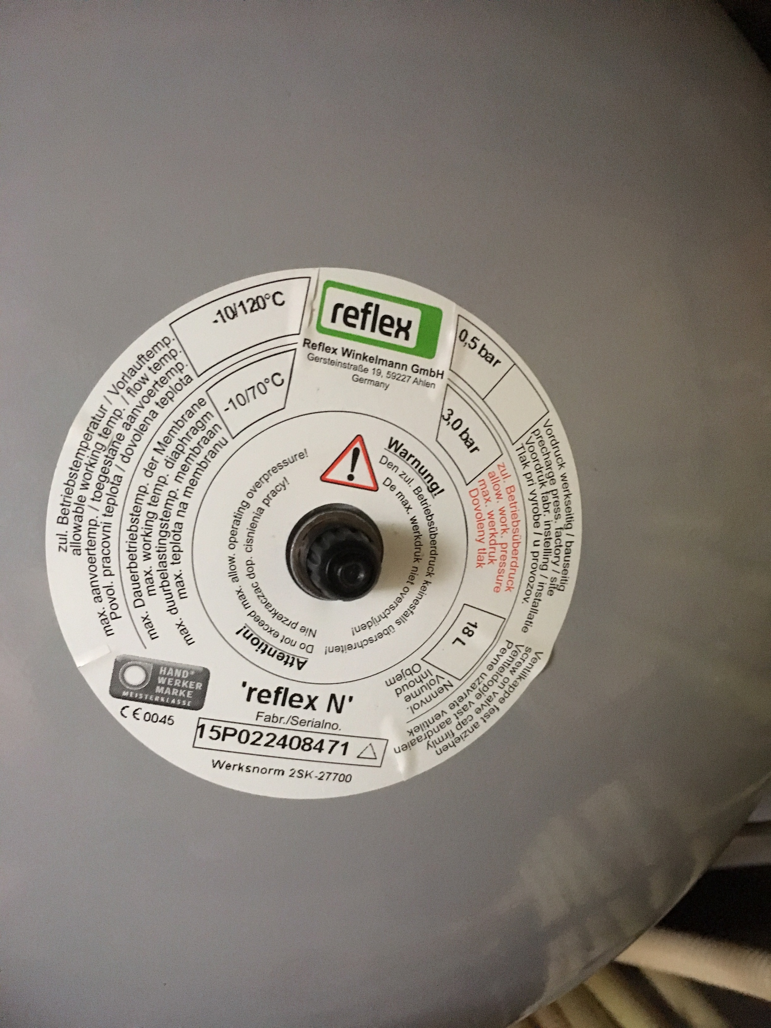

Bedacht mij echter dat ik al tijden niet naar het expansievat heb gekeken. Deze hangt achter een gipsplaatje in een kleine ruimte. Mogelijk dat hier namelijk lucht in zit of iets doet qua over/onder druk waardoor het vlak voordat het de retour van de ketel inloopt wordt tegengewerkt? Ik kan echter geen ontluchtingsnippel vinden, mogelijk door de slechte installatie dus geen idee hoe ik kan testen of hier iets niet helemaal goed zit.
Wat foto's ter illustratie;
Retour leiding die terugkomt naar de ketel (loopt achterlangs naar onderen weg en gaat dan de ketel in)
Afbeeldingslocatie: https://tweakers.net/ext/f/SV6ecIq3IfnfQRNyiIUfV9tn/thumb.jpg
Locatie/hoogte waar het vat zit (vlak achter dat muurtje)
Afbeeldingslocatie: https://tweakers.net/ext/f/7Vakhk9p0CJVNZKH3xl6WYUR/thumb.jpg
Foto van bovenkant van het vat
Afbeeldingslocatie: https://tweakers.net/ext/f/wO50JMgruvh96M4BuBhZrpwZ/thumb.jpg
Foto van onderkant van het vat
Afbeeldingslocatie: https://tweakers.net/ext/f/HtlhYlnzEIAPrDtU3zjsEIoZ/thumb.jpg
Of er zit nog een blokkade ergens in de retour leiding (immers niet vanaf de radiatoren 'terug' met druk kunnen schoonspoelen), dan wel iets met het expansievat of moet ik gewoon accepteren dat het leidingwerk simpelweg zoveel pompkracht vereist om het rond te krijgen.. 8)7
PS. Stel dat er lucht zit in het vat is dat er nog op een andere manier uit te krijgen? Gaat dat soms in beetjes niet mee met het langsstromende water waardoor de automatische ontluchter het meepakt of op een andere 'onluchtigingsplek' terecht kan komen?
[ Voor 6% gewijzigd door Banjy op 08-08-2018 17:15 ]

Banjy schreef op woensdag 8 augustus 2018 @ 15:12:
Excuus bedoelde inderdaad condensatie afvoer (2x). Interessant of de ketel nu bij warmwater bereiding dus hierop ook wat condenseert, vrees het eigenlijk niet..
Verder ben ik inmiddels de weg weer wat kwijt. Vandaag alle leidingen weer laten leeglopen, doorgespoeld (vanaf vul punt naar einde van elke radiator) (kwam veel rommel uit, na een weekje met Fernox Cleaner) en gevuld met schoon water. Druk in koude toestand bij manometer op de aanvoer bij de ketel: 1,5 bar. Gaat de ketel trouwens pompen met 100% pompkracht dan schiet de druk instant naar 2 bar (dus nog zonder warm te zijn).
Daarna op zoek gegaan naar de minimale pompstand en kom helaas niet lager dan een minimum van 80% van de pompcapaciteit. Ga ik lager dan bereikt de ketel binnen no time zijn interne max. temperatuur en gaat automatisch als beveiliging uit.
Gaat om een klein appartement, 4 radiatoren. Enige is dat de leidingen achter de ketel naar het plafond lopen, bij de radiator dalen en daarna weer omhoog retour gaan. Dus er is wel wat hoogteverschil te overwinnen maar kan dat zoveel kracht vereisen :?
https://www.warmteservice...4ODM3NDQ2MTA3MTY2LnBkZnwt. Pagina 10. Tapwater wordt verwarmd door het CV-water via de platenwisselaar.
Hoogteverschil heeft gelukkig geen invloed omdat het een gesloten leiding is. Enkel de weerstand in de leiding.
Heeft de installateur de installatie dan niet voor je ingeregeld?
Je leidingen (hoogste punt), radiatoren en drukvat dien je ook te ontluchten. Maar ik neem aan dat de installateur dat ook heeft gedaan?
[ Voor 9% gewijzigd door Gecko123 op 08-08-2018 16:08 ]
  • Banjy
  • Laatst online: 14-10 22:23
Gecko123 schreef op woensdag 8 augustus 2018 @ 15:58:
Fijn zo een anti-kalk functie.. had liever condensatie gehad maar goed.
Installateur van de ketel heeft niet naar het expansievat gekeken. Deze heb ik 2-3 jaar geleden laten vervangen en zou nog goed moeten zijn. Is het nog interessant om even met een fietspomp (met manometer) te kijken hoeveel druk er nu op staat (in koude toestand)? Al lijkt mij die gelijk aan de vuldruk (1,5 bar)..ongeacht of er nou lucht of water in zit..
Zou het nog voor de druk uitmaken dat vanaf de CV 22mm leidingen lopen en dit over gaat naar 15mm voor de radiator. Ik test tot op heden vooral alleen met de woonkamer radiator open (vanuit het idee dat voor de woonkamer de ketel niet tegen zijn eigen thermische beveiliging mag aanlopen)..
Edit\ net nog een hele lading lucht uit de radiator in de woonkamer gehaald. En hoor nog wat borrelen. Dus volgens mij moet ik nog even flink hard ontluchten. En hopen dat evt. lucht uit het expansievat dus ook daarin meer en meer meekomt. (zie namelijk echt niet hoe ik die moet gaan ontluchten :-( ..)
[ Voor 20% gewijzigd door Banjy op 08-08-2018 18:14 ]

Banjy schreef op woensdag 8 augustus 2018 @ 16:37:
Ik denk dat je beter iemand met wat meer verstand van zaken kunt raadplegen. Jij volgt een eigen zienswijze die van geen kanten klopt, sorry.
Een CV pomp bijvoorbeeld levert een druk van bijna niks. Die is gemaakt om water te laten circuleren maar niet om druk op te bouwen. Laat staan zgn. "hoge druk"...
Expansievat: wat jij beschrijft lijkt te duiden op een defect vat. Het membraan is waarschijnlijk lek waardoor de samengeperste lucht (die een druk van 0,5 bar had vlgs de sticker) in je CV systeem is gekomen. Daardoor stijgt de druk waarschijnlijk ook zo snel. Tik eens tegen het vat: als dit massief klinkt is de membraan stuk. Beste methode: vat demonteren als de installatie drukloos is. Let op als het membraan inderdaad stuk is, is het vat gevuld met water en weegt meer als 20 kg. Kan een knoeiboel worden.
Hard ontluchten? Ik weet niet wat je er precies onder verstaat maar ik denk ontluchtingsnippel openen met draaiende pomp en alle circuits op een na open. Is zinloos: lucht gaat naar de hoogst bereikbare ruimte of holte en moet daar verwijderd worden. Luchtbellen kun jij echt niet met een CV pomp verplaatsen. Gewoon ontluchten op alle hoogste punten van de diverse circuits als de pomp uitgeschakeld is na een poosje branden terwijl alle circuits geopend zijn. Wachten op lagere temperaturen dus om het goed te doen.
En als je ketel condenseert tijdens het verwarmen gebeurt dit net zo goed tijdens het bereiden van warmwater. Is gewoon dezelfde brander en warmtewisselaar daar zit geen enkel verschil in. Enigste verschil: zoals Remeha beschrijft het warme water gaat niet de CV in maar naar de platenwisselaar om leidingwater te verwarmen. Heeft verder echt niks met condensatie te maken.
Sowieso diagnose stellen of conclusies trekken betreffende een verwarmingsinstallatie bij deze temperaturen is redelijk ingewikkeld.
Edtit\ Je hebt zelfs al een automatische dynamische ontluchter (Spirovent) in je retourleiding zitten.
En Fernox Cleaner moet je toepassen als er gestookt word, niet in de zomer dus.

Simple mind schreef op woensdag 8 augustus 2018 @ 20:11:
Thanks en dat hier iemand bij moet met veel meer verstand is duidelijk. Vandaar dat ik ook hier graag even raadpleeg. Zal binnenkort ook de installateur even bellen om het expansievat na te lopen en evt. te laten vervangen en dan direct met een optie om deze te ontluchten. Is het nog aan te raden eerst zelf het systeem weer drukloos te maken en met een fietspomp (met manometer) te meten hoeveel voordruk er nog in zit?
Verder klinkt hij gewoon onder hol, en boven iets doffer (maar ook nog vrij hol).
Daarnaast heb ik wel het idee dat door de ketel vaak in ontluchtingsmodus te zetten en alle ontluchtingspunten dan nog enkele keren na te lopen er nog lucht te verwijderen is maar misschien heb ik dat geheel fout natuurlijk. Meer omdat je soms de 'ruizende/borrelende' geluiden op wat andere plekken hoort in de leidingen. Dan zou je toch vermoeden dat een bepaalde hoeveelheid lucht soms wat van plek wisselt.
Interessant wat betreft trouwens condensatie bij warmwater bereiding. De CV kan dit doen door het retourwater te gebruiken om de rookgassen af te koelen. In geval van warmwater bereiding zou dat dus alleen kunnen door het koude leidingwater hier langs te laten lopen, kan niet achterhalen of dat inderdaad nu gebeurd in deze ketel en gaat zeker mijn technische kennis te boven ;)
Oh en de Fernox cleaner heb ik gewoon via handleiding gevolgd met enkele stookperioden van 30 minuten. Dat dit geen optimale temperaturen zijn klopt zeker. Wil alleen graag op zoek naar de optimum pompstand en daarna mijn iSense weer in de kast leggen t.b.v. de eTwist (daar kan ik de parameters niet mee instellen van de ketel..).

Gecko123 schreef op donderdag 9 augustus 2018 @ 11:04:
Vergeet niet na het ontluchten de installatie weer aan te vullen tot de juiste druk. Je zal dit 2 of 3 keer moeten doen totdat er nergens meer lucht uitkomt. En volgens mij nog een keertje als de hele installatie een keertje op temperatuur is geweest.
Waarom denk je dat er een probleem is met je expansievat? Je kunt je expansievat gewoon ontluchten net als je leiding. Je hebt hem zelf gekocht, bel desnoods de winkel met de vraag hoe je dat moet doen.
Het CV water wat uit de platenwisselaar komt is waarschijnlijk bijna net zo koud als het inkomende leidingwater. Ik denk dat je is moet zoeken naar een schema van hoe een combiketel of warmte wisselaar precies werkt. Dan snap je het wellicht wat beter.
Goede tips, ga ik mee aan de slag (en misschien ook gewoon wachten tot het wat kouder weer is). Enige plek waar ik vermoed dat nog veel lucht kan zitten is het expansievat, aangezien deze ook vrij hoog is. Lijkt mij dit ook een plek waar indien er veel lucht in zit dit de werking van de pomp zeer nadeling kan beïnvloeden (= dus minimaal met 80% pompcapaciteit). Gezien de manier van montage kan ik volgens mij niet ontluchten;
https://tweakers.net/ext/f/wO50JMgruvh96M4BuBhZrpwZ/full.jpg
Zou eventueel wel nog een expansievat koppeling kunnen toevoegen en op die manier zorgen dat ik het vat weer 'ontlucht' (immers de voordruk zal aanwezige lucht er uit duwen) kan aansluiten? Maar als ik die moeite neem kan ik denk ik beter gewoon meteen met fatsoenlijke beugel en nieuw vat aan de slag gaan..
Misschien speelt er ook zeker iets anders, maar blijf het vreemd vinden dat ik 80% minimale pompcapaciteit nodig heb voordat het water door de leidingen gaat (duidelijk hoorbaar op dat moment). Zet ik hem zachter stroomt het nog een klein beetje volgens mij en loopt de ketel binnen no time tegen de interne thermische beveiliging aan.
