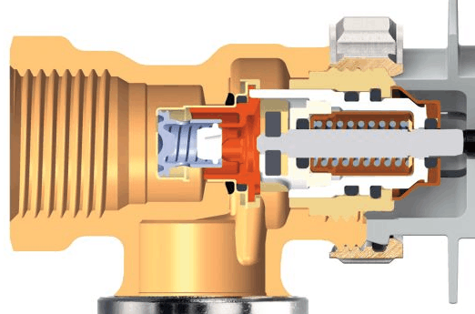

Zat gisteren nog even aan 1 radiator de de instellingen te wijzigen en ook te kijken hoe en wanneer hij ging suizen. Het is vrijwel niet hoorbaar maar ik weet dingen gewoon graag en ga dan op onderzoek uit :).
Op gegeven moment wist ik niet meer hoe ik moest draaien om de ingestelde stand weer in te stellen. Merkte toen dat ik de stelmoer kon doordraaien. klopt dat of ?
Kon dat niet niet uit een doorsnede van de Eclipse halen eerlijk gezegd.
Afbeeldingslocatie: https://tweakers.net/ext/f/l2fTa55UChR51MwV9YfiyhI6/full.png
Het leek daarna overigens dat het suizen weer is afgenomen.
Ook het ontluchten lijkt invloed te hebben .....
Badkamerradiator suizde in het begin ook heel iets ... nu niks meer.
Overall hoor ik nu echt vrijwel niks meer en sowieso absoluut niet hinderlijk.

Das wel niet de standaard situatie die de meesten thuis hebben :D Hier lijken dynamische kranen wel nuttig :X
Gaan je thermostaten ook de pomp aansturen (uit als er geen warmtevraag is)? Zo niet zit je daar met wat verlies, en moet je zeker de leidingen tussen ketel en overdrukklep goed isoleren.
Key bij jou lijkt me de stooklijn zo laag mogelijk te zetten zodat ie het net warm genoeg krijgt.

Kennen jullie deze? Heel fijn voor je delta-T In heel veel woningen zijn ze nog gewoon in gebruik.
https://d1b6tx2agdphz5.cl...851-b59f-3dde449e56fb.jpg

Ja die zitten hier ook!

Dan zou ik je aanraden om ze zo snel mogelijk te vervangen! In het aansluitblok wordt het retourwater, zeker bij lagere doorstroomsnelheid, weer bijna op dezelfde temperatuur gebracht als het toevoerwater. En dan werkt je ketel niet meer op HR

Vreemd want ik merk daar eigenlijk niks van, het duurt best lang voordat het retourwater op temperatuur is?
