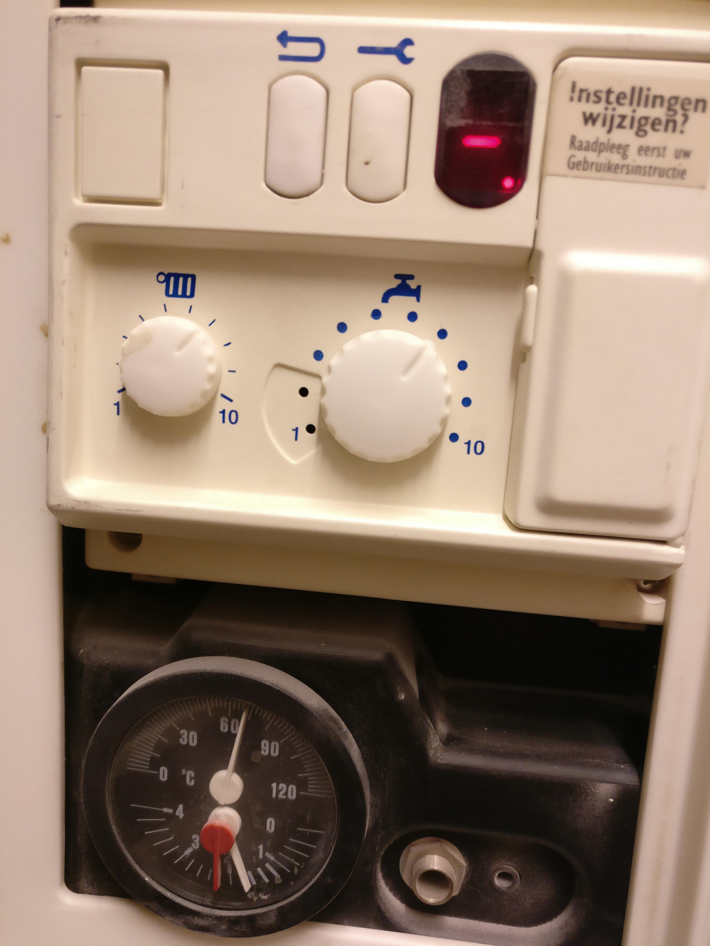

@dunklefaser Ik heb een Vaillant VKS 16/4 met VRC-CBW bedieningsunit.
De bedieningsunit heeft een programmeerbare klok, waarmee de nachtstanden per dag geprogrammeerd kunnen worden. Ook de warmwatervoorziening kan zo geprogrammeerd worden.
Deze ketel is nomimaal 17,4 kW en is uitgerust met een 2 traps brander. De 2e trap brand eigenlijk alleen als het heel koud is, of als er 's morgens opgestart moet worden en de keteltemperatuur van nachttemperatuur naar dagtemperatuur moet.
De rest van de dag brand de 2e trap eigenlijk nooit. Overdag zitten we altijd in de keuken en dan houden we daar de temperatuur op 20 graden. In de rest van het huis is het dan 17 graden. 's Avonds gaat de keuken naar 15 graden, en de woonkamer naar 20 graden. In het weekend zijn de tijden iets anders ingesteld. Alles gaat automatisch d.m.v. geprogrammeerde thermostaatkranen op de radiatoren.

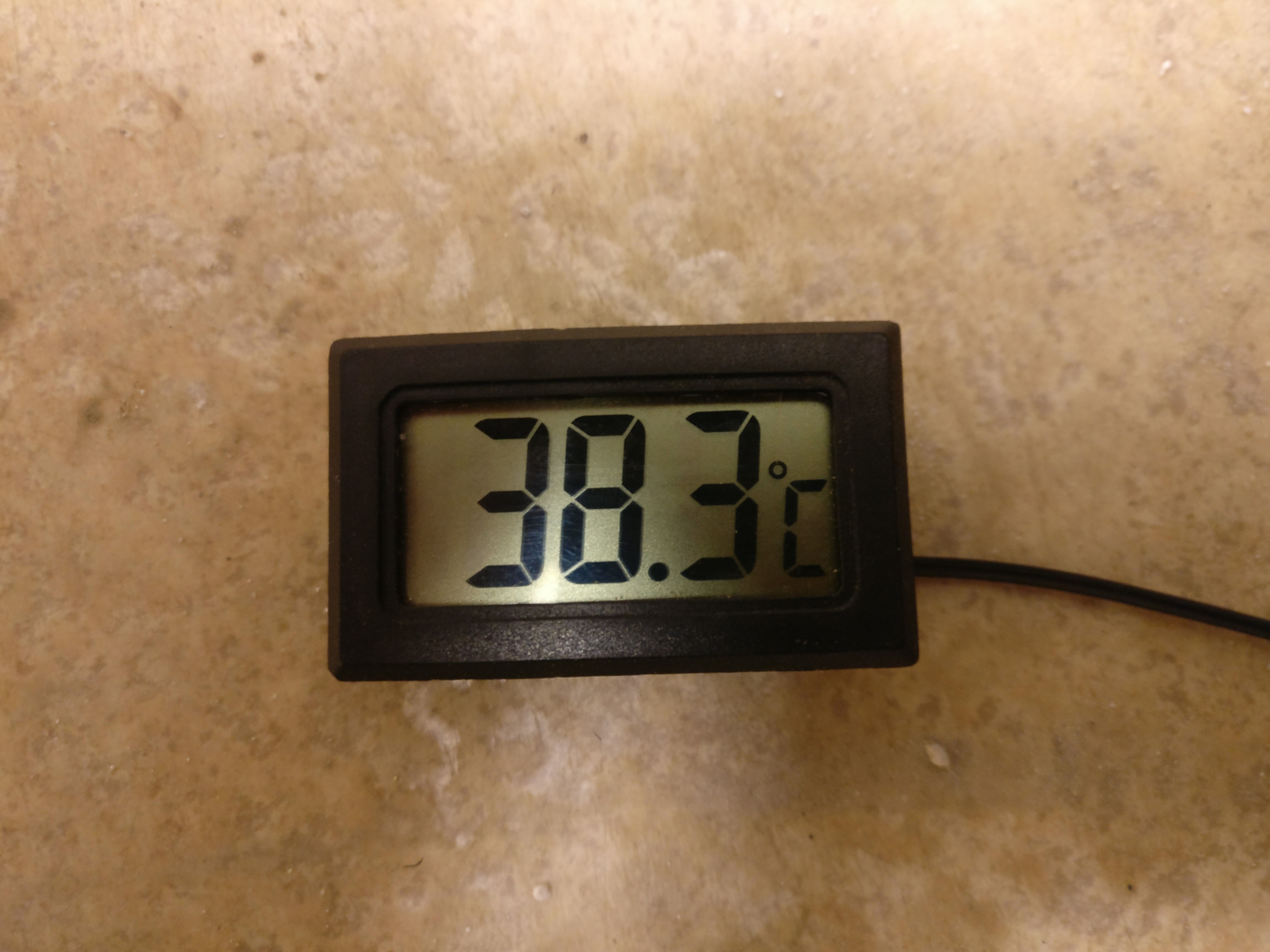

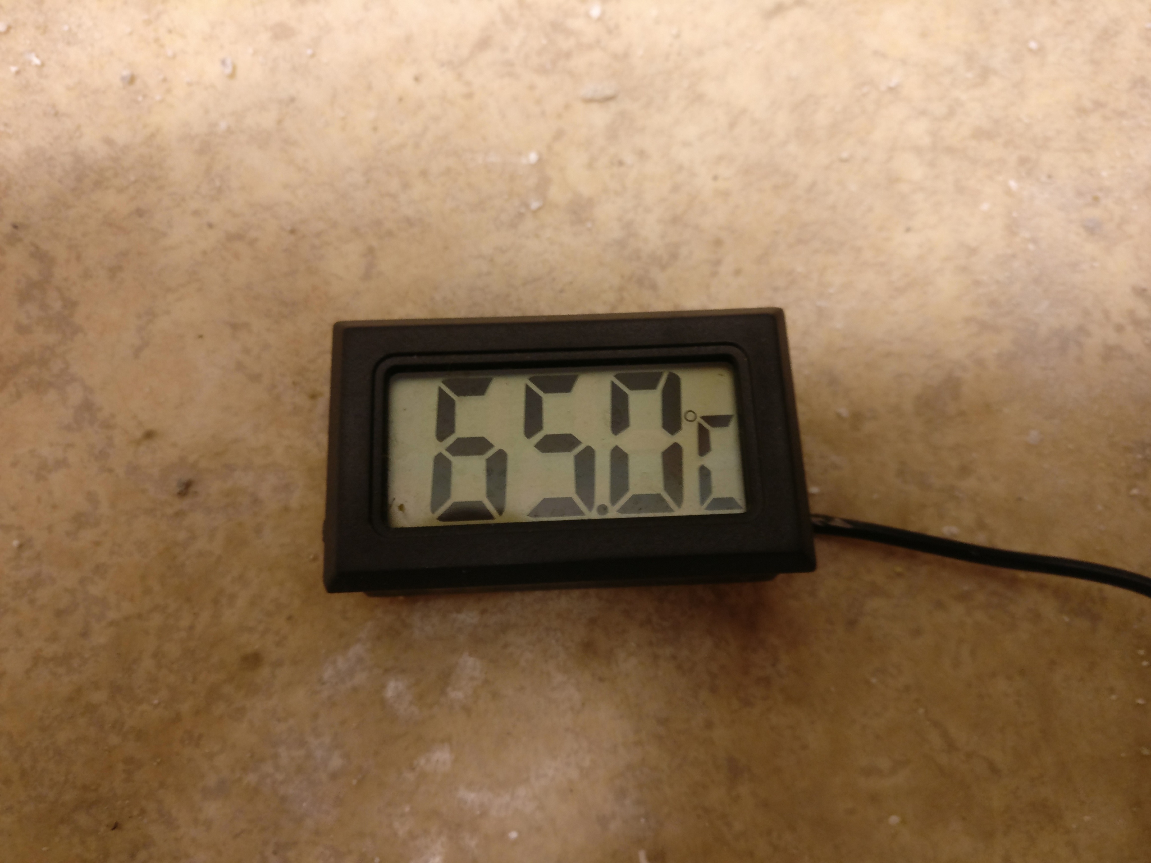

Buiten is het nu 7 graden. De ketel is net uit, de afvoertemperatuur is nu 43 graden en de retourtemperatuur 35 graden.
Ongeveer 19 minuten later gaat de ketel weer aan. De afvoertemperatuur is nu gezakt naar 38 graden. Nadat de ketel 8 minuten gebrand heeft gaat hij weer uit, afvoertemperatuur 43 graden.
Ik ben nog in de specs aan het kijken, maar naar mijn idee brand de eerste trap lang niet voluit (de 2e trap is uit). Bij een volgende cyclus zal ik eens opnemen hoeveel gas dan verstookt wordt. Dan weet ik ook het vermogen ;)

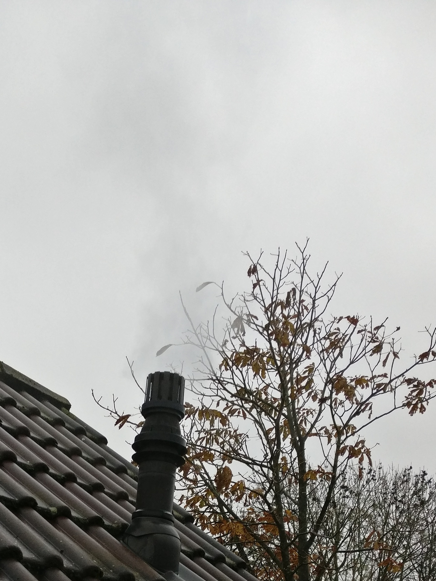

Nu het kouder wordt ben ik ook (weer) eens bezig geweest met mijn cv ketel. Ik heb een Nefit Ecomline HR. Toen we begin dit jaar hier kwamen wonen heb ik de maximale stooktemperatuur al teruggeschroefd (alleen vloerverwaming beneden) en heb ik een pompschakelaar op m'n vloerverwarming gezet.
Daarnaast meet ik ook de temperatuur van het cv water en de retourtemperatuur. De ketel levert water van 60-65gr en krijgt water van 35-40gr weer retour. Dus een ΔT van 20-25 en een retour ruim onder het condensatiepunt van (volgens mij) 55 graden.
Afbeeldingslocatie: https://tweakers.net/ext/f/10WvUeZf0TopfzG4OY5JEuDj/thumb.jpg Afbeeldingslocatie: https://tweakers.net/ext/f/z6SLAVWWsbSBq1rB3HV0QymE/thumb.jpg Afbeeldingslocatie: https://tweakers.net/ext/f/H7UcjrZGVRQc9Mct1sOWBLEM/thumb.jpg
Echter als ik op dit moment buiten kijk (8gr) zie ik toch onderstaande dampwolk. Is deze hoeveelheid damp normaal, of condenseert mijn ketel niet of niet voldoende? Aan het zachte gebrom hoor ik dat de ketel aan het moduleren is, hij brand op het moment van fotograferen dus niet op volle kracht.
Afbeeldingslocatie: https://tweakers.net/ext/f/6tHBX4KPL4czs7kn0hMQKTyj/full.jpg

@bartbh
Heb je het overal voldoende warm -
en niet alleen daar waar je vloeverwarming hebt??
Aanvoer/retourtemperatuur vloerverwarming?
Vloertemperatuur?
Hoe ziet de aanvoer/retoutemperatuur bij de radiatoren uit?
ΔT is veel te hoog (als je tenminste goed hebt gemeten),
maar dat wist je waarschijnlijk al.
Ik zou iets van 10 - 15 °C verwachten, indien de ketel continu kan branden.
Waarschijnlijk stookt de ketel op dit moment niet continu door
ik verwacht eerder iets van 6x per uur aan voor ca. 2-4 minuten.
(zgn. low-load modus).
De waternevelpluim is bij de hoge luchtvochtigheid
op dit moment normaal, ook al heb je een lage retourtemperatuur.
Just my 2 cts

@bartbh dit is prima hoor. De luchtvochtigheid is buiten nu bijna 100%.

@dunklefaser Temperatuur vloerverwarming is, volgens mij, 35-40 graden. De vloerverwarming zit in de kruipruimte, dus niet eenvoudig te controleren. Andere vertrekken verwarm ik niet (hoogsten incidenteel) dus vloerwarming is de enige warmtebron. De ketel draait op dit moment constant door, dus niet 6x per uur kort zoals jij zegt.
In totaal duurt het ongeveer 2.5/3 uur om de woonkamer (~45m³m²) op te warmen van 16.5/17 naar 19.5 waarbij er ongeveer 4.5 - 5m³ gas wordt verstookt.

dunklefaser schreef op maandag 20 november 2017 @ 19:07:
@bartbh - De informatie over het continu branden van de ketel ontbrak in eerste instantie.
Pardon, mijn fout.
Bij mij zit de ketel atm. namelijk in de low-load modus ondanks de 8 kW ondere modulatiegrens.
Temperatuurregime radiatoren/convectoren (geboost) ca. 37/27 en ca. 30/26 vloerverwarming b.g..
Alleen morgens maximaal 45/33 bij het opwarmen in het eerste uur voor ca. 20 minuten.
Wat is je gasverbruik per uur op dit moment c.q. bij ca. 5 °C max. als de kamertemperatuur
van 19,5 °C is bereikt?
Tijdens opwarming 1,2m³/uur.
Wat is de ondere modulatiegrens in kW bovenwaarde van je Nefit Ecomline HR?
Geen idee :) Ook geen idee wat je precies bedoelt overigens of hoe ik daar achter kom.
P.S.: 45 m³? - Bij een hoogte van 2,3 m => 20 m² oppervlakte. Het verbruik, ook voor het opwarmen, past hier absoluut niet bij.
Nog een fout van mij 8)7 45 vierkante meters, dus ongeveer 100m³.

Normaal? Ik zie bij mij zelden een pluim. En zeker nooit zo'n stoomboot. <+:) Bij mij vliegt die warmte mijn systeem in en niet naar buiten.
@bartbh Hoe komt het dat je met de huidige buitentemperaturen als zo'n hoge aanvoer hebt? Dit moet toch veel lager kunnen? Hoe hoog staat je pompstand in de ketel? Zodra ik hem naar 2 of 3 zet vliegt deze naar boven. Heb vorige winter ook bij iemand in het menu van een Nefit gezeten en daar is meen ik ook het een en ander af te stellen in relatie tot modulerensnelheid en pomp etc. Heb het niet meer helder voor de bril, maar bij hen is nu die pluim ook weg en ze hebben afgelopen winter gas bespaart.
Als je ketel 60 graden levert en je vloerverwarming is 35/40 graden je enige verwarming, dan kan je wel raden waar de restwarmte blijft. Zie ginds komt de stoomboot. Wellicht een probleem in je thermostaat. Kan ook nog.

@Musicmasters Hoe het komt dat de aanvoer zo hoog is? Ik zou verwachten omdat er blijkbaar genoeg warmte de vloer in gaat. De verdeler van de vloerverwarming heeft een eigen pomp en mengt dus het warme water van de cv ketel bij het (koudere) retourwater van de vloerverwarming.
Het feit dat het water dat retour komt bij de cv ketel is afgekoeld van 65 naar 38, zou ik denken dat de ketel voldoende warmte kwijt kan? Of maak ik dan nu een denkfout?
Wat de pompsnelheid van de ketel/pomp is weet ik niet, weet ook niet of deze van een Nefit Ecomline in te stellen is. Volgens mij is dat niet op de cv ketel zelf te regelen. De pompsnelheid van de vloerverwarmingspomp heb ik ingesteld op stand 1 (laagste stand).

Kan iemand advies geven wat ik fout doe?
Ik heb een 2007 AWB VR 24 T1 Verbeterd rendementsketel.
Handleiding: https://www.awb.nl/downlo...thermomastervr-187138.pdf
2 laags appartement uit 1988(maisonnette) beneden 45m2, boven 55m2
Momenteel met helios amfra thermostaat met fuzzy logic is mijn ervaring: Te Koud - Te Warm - Te koud - te warm
Op advies heb ik al veranderd:
- Vermogen van 15Kw naar 12kw
- min aanvoertemp van 50c naar 38c
- max aanvoertemp van 87c naar 60c
Retourtemperatuur is altijd maar 4 graden lager dan aanvoer, als ik aan de retourpijp voel is het bijna net zo heet als de aanvoerbuis.
Radiatoren:
- woonkamer 300cm x 60cm T11 vol open
- openkeuken 130cm x 60cm T22 vol open
- slaapkamer 13m2: 150cm x 60cm T11 vol open
- slaapkamer 25m2: 250cm x 60cm T11 dicht
- badkamer 5m2: 110cm x 60 cm design handdoeken, 10% open wordt al heet
- hal 4m2: 130cm x 60cm T11 vol open
Radiatoren koelen 30min helemaal af en dan wordt het gevoelsmatig weer koud.

Pompsnelheid naar beneden lijkt mij.

@Archimond Ketel openschroeven en pomp naar beneden. Volgens mij heeft hij 2 standen als ik snel naar de installatiehandleiding kijk.
En verder wellicht eens investeren in een andere thermostaat. Als hij pas aanslaat als het al weer koud wordt zit dat ook niet helemaal lekker. Zelfs bij een aan/uit moet het niet oncomfortabel worden.
Ik snap ook niet als je water niet goed afkoelt waarom je al je radiatoren zover hebt opengedraaid? Het vliegt er waarschijnlijk doorheen? Over het hele oppervlak zeker bloedheet? Topicstart gelezen? Waterzijdig inregelen

@Archimond Als je de systeemtemperaturen van je cv-installatie
(b.v. door waterzijdig te balanceren etc.) kan verlagen tot dat je retour duidelijk onder de 50 °C zit
(het liefst < 40 °C) zou ik de VR-ketel z.s.m. door een HR-ketel laten vervangen.
VR-ketelrendement ca. 89% - HR-ketelrendement ca.. 107% (onderwaarde :)F @Oxellaar )
Je hebt er wel een afvoer voor het condenswater nodig :Y.
Wat was de reden trouwens om nog in 2007 voor een VR-ketel te kiezen? 8)7

@Musicmasters Ok de pomp zit intern.
Ik heb al gedacht aan een iSense of Nest V3, maar de reactie van AWB in deze post belooft niet veel goeds: https://forum.eneco.nl/st...-https-forum-toon-nl-5564
Als ik de radiatoren half opendraai, blijft het rechtsonderin nog koud. Maar ik zal proberen 3/4 te doen. Alle radiatoren worden wel even snel warm en koelen ook in dezelfde tempo af.
@dunklefaser Bedankt voor de tips. Bij -4C buiten krijgt de ketel de woonkamer niet op 20C als ik aanvoer onder de 63C zet.
Energiewacht en andere cv installateur zeggen dat ik beter deze ketel kan houden. De besparing is volgens hun niet zo groot en pas terugverdiend na 6/7jaar. Tevens is het moeilijk op het dak te komen met 3 hoog. Misschien moet een grotere gat of andere schacht in zeiden ze. De VVE en de buren zijn niet zo blij als er iets aan de buitenkant moet gebeuren.
Ik ben kortgeleden erin gaan wonen. De vorige bewoners hadden zelfs nooit onderhoud laten doen. Misschien wel zelf gedaan, want het was volgens energiewacht wel heel schoon van binnen.
De kozijnen en ramen zijn naar HR++ en badkamer is verbouwd, dat was in het begin niet goed. Dat kostte veel tijd om nog te verbeteren en regelen.
Nu is de CV aan de beurt.
