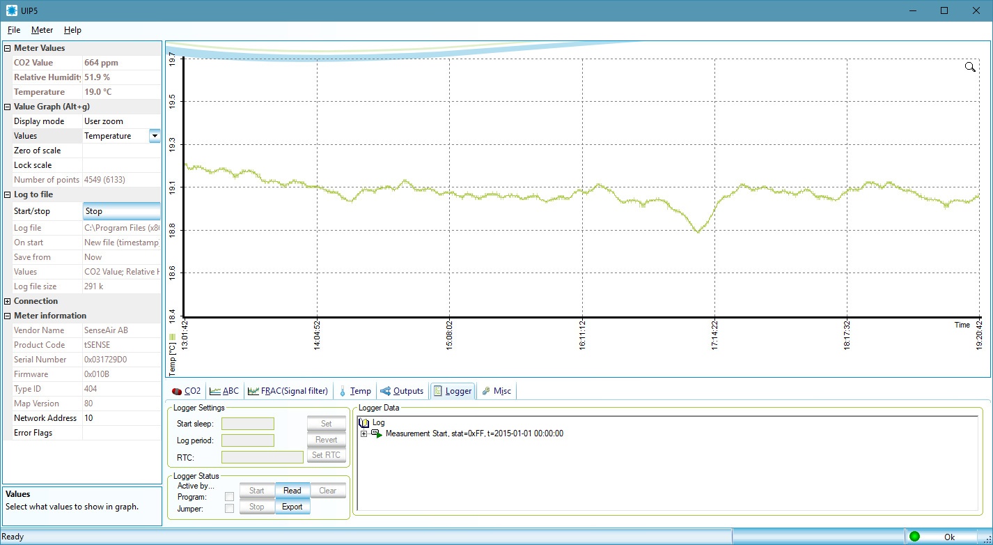

Heeft iemand een idee hoe groot de daling van de kamertemperatuur (referentieruimte)
kan zijn als iemand [uitgebreid] gaat douchen? (dus geen cv in de betreffende periode)

dunklefaser schreef op dinsdag 28 november 2017 @ 18:54:
Hoe groot is de ruimte
Staan de ramen open?
Staat de deur open?
Hoe warm is het buiten?
Is het in Marokko of nederland?
Is er een airco aanwezig die aanstaat?
Brand er een houtkachel?
Hoe dik is de isolatie?
Of te wel, hoe moeten wij dit weten op basis van dit zinnetje.
Een goed geïsoleerde referentieruimte zakt in een heel nacht maar een graad of 2.
Dus een douche zou je niet moeten merken, tenzij het 2 uur is en een slecht geïsoleerde ruimte.

@Cyberpope Op deze vragen heb ik gewacht!
wk/eetkamer/open keuken: 48m²/ca.130 m³- vloerverwarming + gebooste JAGA,
vloer geïsoleerd (1984), spouwmuur ook, HR++ Ug 1,0 (2015)
- alle ramen en deuren dicht
Vandaag in Wijchen: ca. 17 uur : 5,5°C buitentemperatuur en dalend
Geen airco etc., geen kachel o.i.d., wel MV afhankelijk van CO2.
Verwarmingsvermogen (ca. 19,2°C/5,5°C) - stookgrens ca. 14,5 - 15,0 °C:
ca. 0,23 m³/h voor ca. 250 m³ verwarmde ruimte in vrijstaand huis.
cv in low-load modus (zie de kleine golfjes in de grafiek!):
douche-dip referentieruimte
De dip van 0,2 °C rond 17 uur (ca. 10 minuten) is door een douchebeurt van ca. 10 minuten veroorzaakt.
(Natuurlijk dubbel gecheckt)
O ja - nachts zakt de temperatuur in de referentieruimte atm van 19,2 °C naar ca. 17,7 °C - met rolluiken naar beneden. (cv 23:00 helemaal uit - 6:45 atm weer aan) - nachtverlaging staat op 17,5 °C
Nog vragen?
