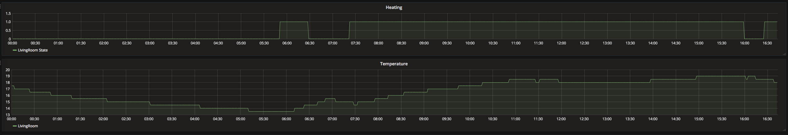

Nu het weer kouder wordt ben ik mn stookgedrag mee in de gaten gaan houden, willen jullie is meekijken met onderstaande situatie & stookgedrag?
Situatie:
Oud huis 1930, beperkte isolatie. (suprafil parels in spouw, standaard dubbelglas, maar ook glas in lood bovenramen)
Vailliant VHR 24-28, Isense thermostaat, max aanvoer 65graden, jaarverbruik gas 1500m3
Benedenverdieping 50m2, 1x 1.80m Jaga, 1x grote type 22 radiator , ca 20m2 vloerverwarming (uitbouw). De vloerverwarmingspomp draait op stand 2 en is voorzien van een pompschakelaar.
Boven wordt eigenlijk alleen verwarmd in de badkamer middels grote design radiator.
Met wat sensoren op de aan- en afvoerbuis geplakt krijg ik dan onderstaand stookgedrag op een koude dag als vandaag. Ketel slaat ca 3-4x per uur aan, deltaT (net) 10graden.
Is dit nu normaal gedrag of valt dit onder pendelen?
(deze meetmethode zegt niks over de absolute waarden, meer het gedrag en verschilmeting.
Afbeeldingslocatie: http://i65.tinypic.com/3150lc9.jpg
2030Wp + 2520Wp PVoutput
  • blissard
  • Laatst online: 14:25
Volgens mij is hier niet veel aan de hand. Je krijgt je huis warm met een aanvoer van ca. 50 graden. Dan is dit volgens mij wel netjes. Elk kwartier even stoken is iig geen pendelen.
[ Voor 34% gewijzigd door blissard op 01-12-2017 22:18 ]

  • tweakG5
  • Laatst online: 13:31
Er hangt hier een Daalderop comfort classic 32/80+ ketel. Vrij overbemeten voor het huis. 150m2 jaren 30 hoekhuis. Bij warm waterverbruik zal de ketel op vol vermogen de boiler vullen, dus het maximale vermogen is al terug gezet naar 24KW.
Sinds een paar dagen is het wat kouden en slaat de ketel vaker aan. Er hangt in de woonkamer een Nest thermostaat die eigenlijk de helft van de dag warmte van de ketel vraag. De ketel brand dan op een heel laag pitje en brengt het cv aanvoerwater naar 65graden.
Nu vraag ik me af wat meer gewenst is. Koste periode meer vermogen vragen of continu op een heel laag pitje branden?
Hier is het temperatuur verloop en warmtevraag, helaas niet in een percentage helaas. De temperatuur 's nachts is 14 graden, en 19 overdag.
thermostaat-1
[ Voor 16% gewijzigd door tweakG5 op 02-12-2017 16:47 ]
@tweakG5 65 graden bij warmhouden is geen heel laag pitje en zeker niet bij 19 graden. Of je hebt te weinig aan afgiftevermogen hangen of je isolatie is niet op orde of een combi van beide. Kort op hoog vermogen is kostbaarder want dat zit je niet meer in je HR gebied (zie topicstart).

  • tweakG5
Verwijderd schreef op zaterdag 2 december 2017 @ 16:59:
Klein foutje, temperatuur is 60 graden. Oud huis, 4 m2 enkelglas, 20m2 dubbel glas, spouwisolatie, vloer isolatie. Wel wat warmtelekkage door ontbreken vloerisolatie keuken (uitbouw staat op zand), en bij de enkelglas ramen.
Afgifte is enkel in de woonkamer door 2 oude dubbele radiatoren, dus weinig vermogen, en 2 dubbele recente radiatoren. Ik kan helaas het vermogen niet direct uitlezen, maar de ketel draait bijna fluisterstil.
De aanvoer is dus ~60 graden, schommelt tussen 57-62 en de retour is ~47 graden. Pomp op stand 2. Overige radiatoren in huis staan uit, warmte stijgt door trapgat naar overige ruimtes.

  • sjnelle
  • Laatst online: 03-11 16:24
ocaj schreef op maandag 4 december 2017 @ 12:39:
Dat stemt hoopvol. Je huis koelt niet heel hard af en dus is er geen echte noodzaak om het 's nachts warm te houden. Daar valt dus te besparen.
Dat afkoelen valt idd mee, ga 's nachts ook verlagen eens kijken wat dat op langere termijn doet
Wat voor thermostaat had je ook al weer? Bij wijzigingen in je CV-systeem of aansturing met een zelflerende thermostaat is het vooral heel slim om hem te laten leren. D.w.z. Na elke wijziging het systeem een dag of 3-4 de kans geven om te leren voordat je de volgende wijziging doet. Als buitentemperartuur, bewolking en windrichting sterk anders zijn dan de vorige dag dan zit een thermostaat er ook altijd wat naast, dus kijk ook niet alleen naar verschil tussen 2 dagen.
Het aanwarmen duurt nu langer, dus de thermostaat moet even uitvogelen wanneer hij moet beginnen. Laat maar even mooi zo staan, volgens mij stookt het al aardig zuinig als je de CV op max 50 graden hebt staan..
(Je plaatje snap ik trouwens niet helemaal zonder legenda: welk kleurtje is wat? )
Ik stook middels aan/uit aangezien ik de verwarming via domotica aanstuur met 3 zones, vloerverwarming badkamer, vloerverwarming onderhuis en bovenverdieping. Misschien dat ik toch maar een thermostaat achter de otgw moet hangen om zo te gaan sturen.
Het plaatje hierboven was van het verwarmen van onderhuis dan blijft de ketel gelijkmatig sturen met een gelijkmatige retour.
Als ik alleen de badkamer stook ziet het plaatje er anders uit. Nu met legenda. Hier gaat de ketel regelmatig uit terwijl de retour temperatuur niet veel oploopt, dat snapt ik niet helemaal en heb ook het idee dat ik hiermee het meeste gas weg stookt want daardoor komt de badkamer slecht op temperatuur.
Afbeeldingslocatie: https://i.imgur.com/H1b480F.png
