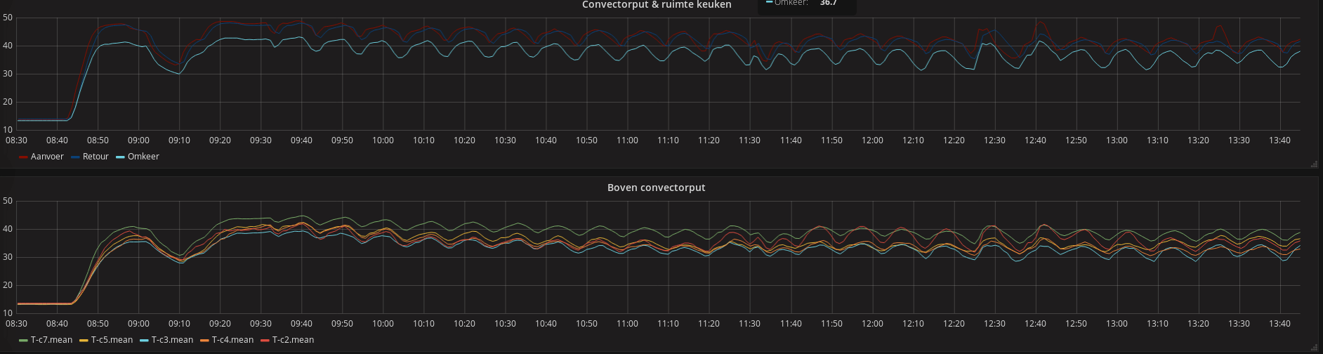

  • Wolfram55
  • Laatst online: 23:52
Verwijderd schreef op zondag 10 december 2017 @ 11:53:
Wat opvalt is dat de stralingswarmte van de convectorputten niet gelijkmatig is verdeeld. Over het algemeen is de helft van de convector warm (bijvoorbeeld links), daar voel je echt warmte omhoogkomen, aan de andere kant zeer weinig tot geen.
Wolfram55 in "Gas besparen door middel van CV tuning deel II"
Afbeeldingslocatie: https://tweakers.net/ext/f/IIHsmISQgb4QKvxrgHvrHgXu/thumb.png
Op onderste plaatje zie je een 5-tal sensoren die net onder het rooster de temperaturen meten ......
[ Voor 21% gewijzigd door Wolfram55 op 10-12-2017 14:01 . Reden: Plaatje toegevoegd ]

Dit is de 1e versie geworden. Nog niet perfect maar vooral om eens te kijken of ik verschil merk qua flow en temperatuur. Heb een houten schot gemaakt en daartussen dwarsschotten geplaatst met karton. Die wil ik vervangen voor hout mocht deze opstelling goed werken. Verder heb ik al het piepschuim aan de raamzijde ook verwijderd.
Afbeeldingslocatie: http://i64.tinypic.com/aekshc.jpg
De eerste indruk is dat zowel met het schot als met het verwijderen van het piepschuim geen noemenswaardig verschil merkbaar is. Nog steeds stijgt bij ruim 2/3e van de convector echt warme lucht omhoog. Het andere deel is merkbaar minder.
Er ligt overigens een vloerkleed voor de convector, niet er op maar er tegenaan. Beperkt dit ook de instroom van koude lucht? Overigens zit ik naast de convector en ik voel een koude trek, dat lijkt er wel op te duiden dat er iets gebeurt.
[ Voor 3% gewijzigd door Verwijderd op 11-12-2017 07:36 ]

Ziet er creatief uit!
Het kan nog gekker met geforceerde luchtstroom! (nog geen eigen ervaringen) Jaga DBE zelfbouw LTV: Deel hier je Jaga DBE zelfbouw ervaringen

Als ik de lamellen meet qua temperatuur dan zit er zo'n 8C verschil tussen de lamellen helemaal links en helemaal rechts op een temperatuur van 62C - 54C (aanvoer is 80C). Qua gevoel lijkt het echter dat links zo'n 50% meer warmte laat opstijgen dan rechts. Kan dit relatief kleine temperatuurverschil daar de oorzaak van zijn? Ontluchten ga ik nog eens doen maar dat bracht vorige week ook niks. Zal nog eens kijken of de convector waterpas ligt.

@Verwijderd
Had hier hetzelfde probleem en hierdoor was mijn benedenverdieping/keuken in de winter niet prettig vertoeven (understatement) tenzij ik er flink wat gas tegenaan gooide, en zelfs dan .......
De mijne ligt dusdanig dat als er lucht in zou zitten die er uit zou kunnen dus dat was het probleem niet.
Opgelost met die pijpen. Echt .... als er een kleine afstand tussen de pijpen is blijft de temperatuur daar achter. Vraag me niet waarom. Dus heb ik aaneengesloten pijpen/schoorsteentjes geplaatst.
Ook dmv waterzijdig inregelen (linksom of rechtsom ) dus zorgen dat de put voldoende water krijgt !
Nu loopt mijn keuken in temperatuur voor op de rest van de vertrekken terwijl hij het verst van de ketel is.
Lucht lijkt logisch maar ik kan het verder ook niet verklaren
Je zou de afstand kunnen verkleinen ( bv 15 cm van schot naar schot ) met het karton en dan kijken of de 1e helft warm wordt en daarna alle schotjes naar het einde van de put. Kost je dan nog ff niks :)
Plaats ze ff op die plaatsen die nu niet warm worden .... kijk of het op die manier lukt.
[ Voor 15% gewijzigd door Wolfram55 op 11-12-2017 12:13 . Reden: 15cm ]

Wolfram55 schreef op maandag 11 december 2017 @ 11:41:
@Verwijderd
Ik ga nog 1x ontluchten in de hoop dat dit lukt maar ik verwacht er weinig van. Verder nog wat extra schotten plaatsen.
Waterzijdig inregelen zou ik graag willen maar onze totale CV-installatie is oud en er niet bepaald op ingericht op de iSense en Calenta na. Geen thermostaatkranen, geen voetventielen en een gare vloerverwarming uit 1980 (die nu uit staat, wil nog wel kijken of ik ergens een warmte camera kan ) zijn bijvoorbeeld onderdeel hiervan. Het werkt zeker niet slecht, alle radiatoren worden prima en volledig warm maar o.a. de convectoren lijken nog wel tweakbaar. Het lastige hiervan vind ik dat het pas achteraf duidelijk wordt of het de investering echt waard is geweest en daardoor twijfel ik nogal.
Nog een andere vraag, heeft het zin om een schuin dak te isoleren als je het nog niet direct afwerkt? Dus eigenlijk glaswol (of iets dergelijks) plaatsen zonder daarna gelijk dicht te maken met bijvoorbeeld gipsplaten. Of verlies je op die manier alsnog de volledige isolatiewaarde?

Verwijderd schreef op maandag 11 december 2017 @ 10:18:
Blijkbaar wordt hij wel warm gezien de temperaturen ......
Bij mij zijn ze ook niet 100% gelijk overal (zie mijn grafiekje van ff terug).
Wordt het nog niet warm dan in de kamer ? Lijkt me dat het nu al wel moet werken zo hiervandaan gezien :)
Er is voldoende ruimte onder de lamellen om koude lucht aan te kunnen zuigen (door de werking van de schoorstenen ) ? De warme lucht moet nu de kamer ingeblazen worden.
Als je 62C meet is het waterzijdig inregelen nog niet je grootste "pobleem". Komt genoeg energie in de put blijkbaar.
Wolfram55 schreef op maandag 11 december 2017 @ 13:21:
Op zich werkt het nu prima ja, het zou nog wat beter kunnen wellicht maar ik ben op zich tevreden :). Thx!

OK ... mooi.
Als ik het me goed herinner was het effct overigens van schotjes (ook op kleine afstand) en pijpen groot. Weet niet waarom schoorstenen altijd rond zijn ..... wellicht heeft het met dat effect te maken maar dat zou je de natuurkundige onder ons moeten vragen :)
PVC-pijp heb je voor paar tientjes :)
