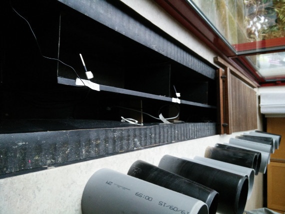

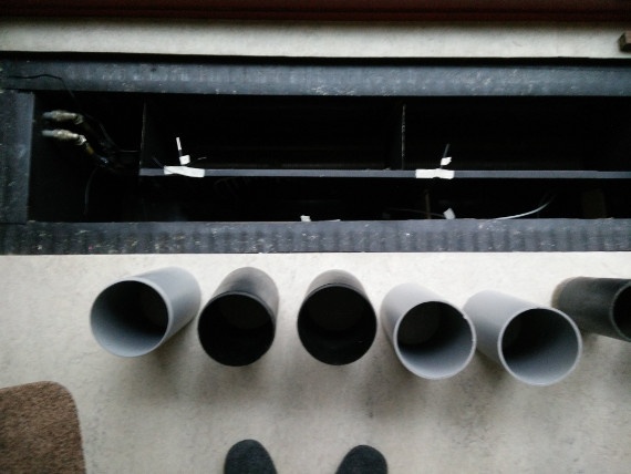

Wolfram55 schreef op maandag 11 december 2017 @ 13:27:
OK ... mooi.
Als ik het me goed herinner was het effct overigens van schotjes (ook op kleine afstand) en pijpen groot. Weet niet waarom schoorstenen altijd rond zijn ..... wellicht heeft het met dat effect te maken maar dat zou je de natuurkundige onder ons moeten vragen :)
PVC-pijp heb je voor paar tientjes :)
Interessant, je zegt schotjes EN pijpen. Ik dacht dat dwarsschotten hetzelfde effect zouden hebben als de pvc pijpen maar je bedoelt dat ik die pijpen ook nog kan plaatsen binnen de schotten :)

Verwijderd schreef op maandag 11 december 2017 @ 12:43:
Nog een andere vraag, heeft het zin om een schuin dak te isoleren als je het nog niet direct afwerkt? Dus eigenlijk glaswol (of iets dergelijks) plaatsen zonder daarna gelijk dicht te maken met bijvoorbeeld gipsplaten. Of verlies je op die manier alsnog de volledige isolatiewaarde?
Het helpt altijd volgens mij. Als je wel direct ook alles aftaped zodat er geen koudebruggen ontstaan zal het zeker isoleren. Maar het plaatsen van de gipsplaten is nog het minste werk volgens mij. Het op maat snijden van de glaswol en het hele framewerk en achteraf alle naden aftapen is het meeste werk.
Wel is open glaswol niet zo gezond. Zolang je er niet aan zit geen probleem. Maar het zijn toch miniscule glasscherven :+
  • Wolfram55
  • Laatst online: 06:40
Verwijderd schreef op maandag 11 december 2017 @ 13:53:
Ze zouden hetzelfde effect moeten hebben. De schotten zouden voldoende moeten zijn. Maar mijn ervaring is niet zo (??) Tja schiet mij maar lek maar dat zijn mijn bevindingen :)
Die schotten kan je dan vlg gewoon weg laten ....
Wolfram55 in "Gas besparen door middel van CV tuning deel II"
Oude vloerbedekkingrol kan je ook gebruiken als test. Bij de vloerbedekkingman langs die heeft er gratis 1 voor je waarschijnlijk. Diameter is wel kleiner maar als test prima.
Ik ga het eens testen met een pijp.

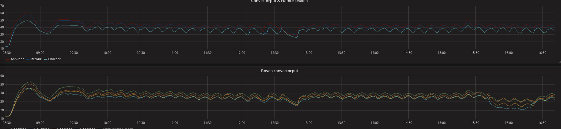

Verwijderd schreef op maandag 11 december 2017 @ 10:18:
Als ik de lamellen meet qua temperatuur dan zit er zo'n 8C verschil tussen de lamellen helemaal links en helemaal rechts op een temperatuur van 62C - 54C (aanvoer is 80C). Qua gevoel lijkt het echter dat links zo'n 50% meer warmte laat opstijgen dan rechts. Kan dit relatief kleine temperatuurverschil daar de oorzaak van zijn? Ontluchten ga ik nog eens doen maar dat bracht vorige week ook niks. Zal nog eens kijken of de convector waterpas ligt.
Lees ik dat nou goed.
Het lijkt erop dat je zegt: het water van 80 graden komt op de onderste pijp in de convector en gaat er met 62 -54 weer uit door de bovenste pijp. (Die 8 graden tussen links en rechts lijkt me niet extreem abnormaal.)
Het warme water dient altijd in de bovenzijde te gaan. Ook bij radiatoren.
Ik zag ook een foto met piepschuim op de bodem van je put.
Onderkant convector tot bodem put moet minimaal 10 cm zijn.
Een thermostaat kraan zonder voorinstelling is waardeloos. Kun je beter verwijderen en dan net zolang met een gewone knop of voetventiel knijpen totdat de betreffende ruimte lekker blijft. Probeer maar eens met drie radiatoren en het hele huis voelt anders aan.
Straks krijg je het nog warm. _/-\o_

Waah schreef op maandag 11 december 2017 @ 19:21:
I
Dus binnenkort maar eens de TS doornemen. Het scheelt sowieso handmatig meten omdat ik nu de in- en uitvoertemperatuur gewoon kan uitlezen.
De temps van de ketel.
Maar iedere radiator moet een goede delta t hebben. :+
Seafarer schreef op maandag 11 december 2017 @ 20:42:
Zal het piepschuim onder de put nog eens verwijderen. Verder is de aanvoer en uitvoer qua hoogte gelijk aan elkaar. De ene zit links en de andere rechts van de convector. Heb inderdaad gewone knoppen maar daar valt niet veel mee te regelen, ook een kwartslag open draaien betekent loeiheet. Dacht overigens dat dat normaal was?

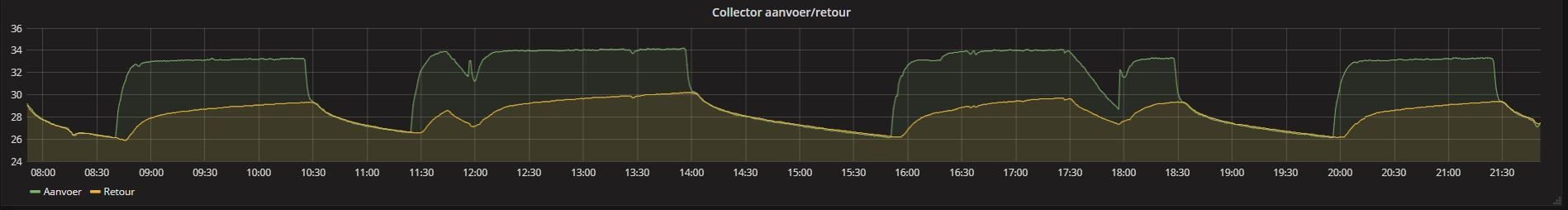

Vandaag 7,8m3 gas verbruikt gemeten vanaf 8u30 tot 22u.
Ik was de hele dag thuis, dus geen verlaging van de gewenste temperatuur toegepast.
Ik verwacht eigenlijk wel een modulatie te zien in de aanvoertemperatuur, maar ik vermoed eigenlijk dat mijn ketel een te hoog minimum vermogen heeft.
Afbeeldingslocatie: https://tweakers.net/ext/f/JooBqTp6wZepHotgdagv0CUx/medium.jpg

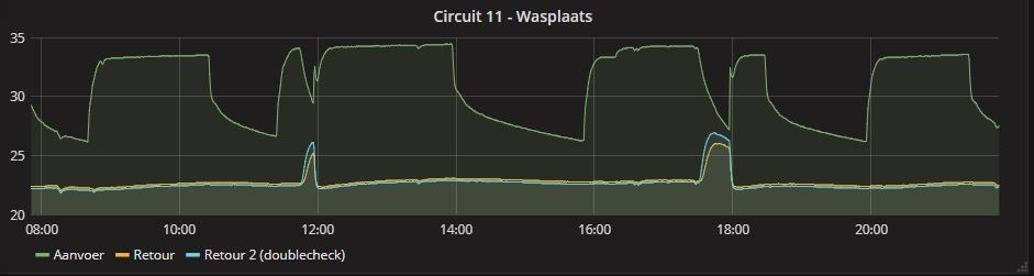

Wat me wel opvalt, is dat de retourtemperatuur van circuit 11 (een circuit dat nogal geknepen is) plots de hoogte inschiet op de momenten dat de boiler van warm water voorzien wordt.
Dat is bij de andere circuits niet het geval; daar zakt de retourtemp gewoon mee
hoe valt dat te verklaren ?
Afbeeldingslocatie: https://tweakers.net/ext/f/XiBvbCsWN8jQkjd7ki0GchOd/medium.jpg

Omdat ik zelf ook niemand op zijn blauwe ogen geloof :) even wat meetgegevens ..... we zijn (althans de meeste hier neem ik aan ) techneuten.
Heb om eea aan te tonen dat de pijpen effect hebben ze er even uit gehaald. Zie de 1e 2 fotos.
Afbeeldingslocatie: https://tweakers.net/ext/f/n9bqmHk6x1e60lKjl98MGB3n/full.jpg
Afbeeldingslocatie: https://tweakers.net/ext/f/6WLseDEKCiLlswijBCF85JKO/full.jpg
Vervolgens de meetgegevens van grafana (te vergroten als je er op klikt) vanaf vanmorgen.
Afbeeldingslocatie: https://tweakers.net/ext/f/fcCUNNgaOzTwqrbLWl9vrhaP/thumb.png
12:45 is een dipje ivm met douchen.
15:35 pijpen eruit en de temperatuur daalt meer dan 10C wat erg veel is ! Aan het einde doet hij bijna niks meer ..... Net boven de 20C
Dus dit is met pijpen en schotten en, alleen de standaard schotten ..... die dus vrijwel niks doen !! ??? Foei leverancier.
[ Voor 7% gewijzigd door Wolfram55 op 12-12-2017 17:01 . Reden: Foei ]

Wolfram55 schreef op dinsdag 12 december 2017 @ 16:57:
Oei....confronterend maar wel een hele nuttige testopstelling :)

CV aanvoer en retour eerste uren beide goed. Later alleen retour nog goed:
Afbeeldingslocatie: https://thumbs2.imgbox.com/ae/ef/35BZhkCb_t.jpg
Ook deze sensor veranderd slechts eens per x uur:
Afbeeldingslocatie: https://thumbs2.imgbox.com/46/6f/Sm0GtZ5r_t.jpg

- gespeeld met de opwarmsnelheid op de iSense  weinig effect
- buizen isolatie toegepast op de zolder (dit leidt, zo lijkt het, niet tot besparing in verbruik ondanks de 36meter geisoleerde buizen)
Conclusie (?)
- de ketel draait rustig op een laag vermogen en stookt relatief zuinig (toch?), echter hebben onze convectoren een hogere aanvoertemperatuur nodig (80+) om echt goed te werken zo lijkt het.
Vragen:
- ik heb het gevoel dat de manier van aansturing (HR-modulerend) niet werkt met convectorputten omdat er een matig warme temperatuur uit de convectoren komt vanwege de aanvoertemperatuur van 60C-70C. Klinkt dat logisch?
- wat is nu slim om te doen? Ik kan nieuwe convectoren plaatsen die op lagere aanvoertemperatuur een vergelijkbaar of beter vermogen realiseren. Kosten zullen rond de 1500-2000 euro bedragen. Gaat dit tot een flinke besparing leiden?
- hebben jullie nog ander advies?

Verwijderd schreef op woensdag 13 december 2017 @ 11:15:
Heb je een open zolder ?
Ik heb ook zitten denken om de buizen op zolder te isoleren, maar als je daar de buizen gaat isoleren zal dan niet alle warmte nog extra naar boven vliegen ?
....Vragen:
Al eens gespeeld met wat pijpen zoals hierboven is getoond, kan blijkbaar flink schelen? Op 70° lijkt het me dat je convectoren al flink moeten werken dus is er wellicht iets niet helemaal goed (voldoende ruimte voor koude lucht, schotten ok, niet teveel vuil)? Je kan ook met ventilatoren werken om extra airflow te forceren, dan kan je aanvoertemperatuur flink lager krijgen.
Vragen:
Zoals je op mijn grafiekjes kan zien is mijn aanvoer bij (!) de put overdag niet hoger dan 50C, met modulerende ketel ......
naftebakje schreef op woensdag 13 december 2017 @ 12:26:
Wat bedoel je juist met "aanvoer op 70° maximaal gezet", bedoel je niet minimaal? Want niet logisch dat dat verschil maakt, als ie sowiezo de hele dag op 60-70° draait?
Pijpen heb ik inderdaad gemaakt, althans schotten. Nu 3 van de 4 convectoren gedaan en morgen maak ik de 4e.
Ik bedoel aanvoertemperatuur maximaal 70C met als doel om te besparen maar daar liep mijn convector niet goed op. Dus ik zou het inderdaad logischer vinden de aanvoertemperatuur minimaal op 80C te zetten zodat de convectoren continu op vol vermogen draaien.

Verwijderd schreef op woensdag 13 december 2017 @ 14:28:
I
Klopt maar ik vermoed dat jij betere convectoren hebt dan ik die meer/maximaal vermogen produceren dan die van mij.
Verschil pijpen of alleen schotten is een groot verschil he .... :)
Kan zijn dat ik betere convector heb .....
Kan je aan de hand van de afmetingen niet achter het vermogen komen ? Op die manier, samen met het aantal pijpen moet je daar achter kunnen komen vlg mij. Dan maakt het niet uit of hij van '96 (van mij) of nog ouder is.
Mooi grafiekje overigens van je gasverbruik :)
Hoe doe je dat? Handmatig of ?
Ik noteer het als ik langsloop en slinger m dan in influx/grafana maar is niet zoals ik zou willen :)

Inmiddels ben ik al water verder. De vloerverwarming reageert traag, zoveel is wel duidelijk, maar dat wist ik wel al. Het gasverbruik vind ik wel ernstig hoog, ik zit rond de 18 a 20m3 bij temperaturen van rond het vriespunt. Ik had daar wel gehoopt al een vervoering te zien, zeker omdat ik stook op 45gr CV water temp. De CV staat continue aan en er is vrijwel constant warmte vraag (21gr). De verdeler mixed de 45gr terug naar 36gr, dit gaat de vloer in. De CV pomp staat op standje 8 van 10. Lager maakt veel uit voor de aanvoer van warm water, hoger doet niks meer.
1: Zie ik iets over het hoofd, of mag ik dit verwachten van een slecht/niet geïsoleerde woning (ondanks dat ik stook op 45gr) Of moet ik gewoon mijn verwachtingen bijstellen?
Isolatie staat in 1-2018 gepland.

Seafarer schreef op woensdag 13 december 2017 @ 15:15:
https://www.marktplaats.n...abe740c1b&previousPage=lr
Model T16 betekent 150mm breed Maar dubbele batterij. Dus water gaat er vier keer door. Zoals ik eerder dat plaatje liet zien.
T15 is ook 150mm breed maar 1 batterij dus water gaat er maar 2 keer doorheen.
Altijd een lager bod doen en zeggen dat je de omkasting niet nodig hebt.
Deze aanbieder heeft er nog 50 staan.
Heel veel Tweakers hebben soms hele sets opgekocht voor een belachelijk bedrag. Het restant weer op marktplaats gezet. En soms nog geld overgehouden.
Maar geduld moet jewel hebben. ;)
Nice! Ik had die advertentie wel gezien maar de breedte komt niet overeen met mijn putten. Hij blijkt echter nog tientallen andere convectoren te hebben dus daar komen we wel uit denk ik.
De vraag is alleen of dit dusdanig gaat helpen qua verwarming en vermogen dat ik uiteindelijk ook daadwerkelijk ga besparen. Het is lastig in te schatten of het de investering waard is vind ik.
Wolfram55 schreef op woensdag 13 december 2017 @ 14:46:
Ik dacht dat je/iemand anders eerder aangaf dat pijpen of dwarsschotten geen verschil maken. Schotten waren gratis te maken voor me dus daarom daarvoor gekozen.

Hmmm, de isense thermostaat of de cv ketel houd zich niet aan de ingestelde retour temperatuur:
Afbeeldingslocatie: https://i.imgur.com/J9tCu5X.png
Ik heb min cv temp ingesteld in isense en daarna ook nog eens op de cv ketel. Zou hij de delta T van 15 graad willen aan houden? Want toen de retour omhoog ging ging de aanvoer over de 40 tot 45.
Ook staat er nu constant 0 bij "geleverd vermogen" (en beschikbaar vermogen). Toen de aanvoer nog op 50 stond stond daar nog wel een laag nummer.
De vloerverwarming zit nu net onder de 30 graad in vergelijking met 30 graad toen nog 50 graad aanvoer werd gebruikt. De radiatoren worden iets minder warm.
[edit] ik heb de tmin verhoogt naar 45 graad, 40 graad is misschien net iets te extreem voor mijn situatie. Eens kijken hoe het nu gaat.

Verwijderd schreef op woensdag 13 december 2017 @ 15:34:
Dan heb ik me verkeerd uitgedrukt wellicht ....
Maar dan heb je deze post : Wolfram55 in "Gas besparen door middel van CV tuning deel II" waarin het onderste plaaje vergroot kan worden gemist ?
Dit laat heel duidelijk zien dat zonder pijpen een zeer groot verschil is met alleen schotten wat temperatuur betreft.
Voor dat ik met andere convectoren aan de gang zou gaan zou ik eerst het maxiamle uit de bestaande onderdelen willen halen. Portomonee omkieperen houden we hier niet van vlg mij :) en kan altijd nog.
Ook niet gekenepen op debiet !!!!
In- en uitgaande temperatuur heb ik vooralsnog vrijwel gelijk daardoor om maximaal rendement van de put in 1e instantie te hebben. Knijpen ga ik later doen als ik weet hoe mijn systeem reageert/verbruikt.
That's all ..... wil me zeker niet opdringen !
