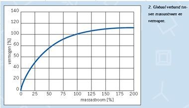

De retour temperatuur is afhankelijk van hoeveel je kan verliezen onderweg (je huis opwarmen).tinustate schreef op woensdag 13 december 2017 @ 15:40:
Hmmm, de isense thermostaat of de cv ketel houd zich niet aan de ingestelde retour temperatuur:
Ik ben me niet bewust dat je dat kan instellen.

De Calenta wil altijd een D-t van 25 graden aanhouden. Ik zie een aanvoer van 45 en een retour van 30. D-t is dus 15 graden. Je setpoint is 40. Aangezien de ketel al op 44 zit, brand hij nu op minimaal vermogen, daarom zie je 0% vermogen. Ik zie dat je de fan-snelheid niet hebt getoond in je grafiek (even instellen in de Remeha software), maar dan zal je zien dat deze op 1850 rpm staat, het minimum voor een Calenta 28.

Is het in mijn geval een goed idee om de aanvoertemperatuur juist minimaal 80C te laten zijn vanuit het oogpunt dat mijn convectoren 80C of meer nodig hebben voor maximaal vermogen? Ik snap dat enerzijds het verbruik omhoog gaat, maar stoken op 55C is hier niet efficient omdat de convectoren dan amper vermogen leveren.
Convectoren laten vervallen geen optie? Put dichtmaken en vanaf onderzijde goed isoleren.
HR-ketel en convectoren gaat volgens mij niet echt lekker samen anno 2017 heb ik het idee.

Om een verwarmingslegende enigszins te nuanceren: Het verlagen van de ontwerpvolumestroom van een radiator leidt altijd tot een (in begin langzame) reductie van het afgegeven vermogenSniperGuy schreef op donderdag 14 december 2017 @ 16:14:

(alle andere parameters m.n. aanvoertemperatuur gelijk):
Radiatorvermogen vs. watervolumestroom
Met andere woorden ...... het debiet waarop de radiator is ontworpen moet worden ingesteld. Ga je daar onder zal de afgifte ook (sterker) afnemen ...dunklefaser schreef op donderdag 14 december 2017 @ 19:56:
Ga je er boven is het extra rendement klein (?)

Correct, het e.e.a. kan je op heizungslaie.de - heizkörper in detail nalezen (misschien eerst door google-translate halenWolfram55 schreef op donderdag 14 december 2017 @ 20:43:
Ben altijd een voorstander van een systeem te gebruiken hoe het ontworpen is. De engineers met hun kennis niet zomaar aan de kant zetten. Meestal ook jarenlange ervaring !dunklefaser schreef op donderdag 14 december 2017 @ 20:52:
Correct, het e.e.a. kan je op heizungslaie.de - heizkörper in detail nalezen (misschien eerst door google-translate halen).

Ik kwam deze tegen.dunklefaser schreef op donderdag 14 december 2017 @ 19:56:

De grafiek van @dunklefaser geeft bij 40% volume stroom 85% vermogen.Wolfram55 schreef op donderdag 14 december 2017 @ 22:32:
Wat precies wil je hiermee zeggen als ik vragen mag?
De grafiek die ik gevonden heb geeft bij 50% volume stroom 60% vermogen.
Wat is juist?
Ik ga die wbside van @dunklefaser eens doorlezen.

Ik loop bij mij thuis tegen een probleem aan als ik bezig ben met het waterzijdig inregelen. Aan mijn huis is een aanbouw toegevoegd (door vorige bewoners) en de radiatoren in die aanbouw zitten gewoon verbonden aan het einde van het oude leidingen netwerk. Ik merk nu door de metingen dat de laatste radiatoren (aan het einde van de keten) erg moeilijk warm worden. Het duurt sowieso veel langer voordat ze warm worden, maar ook de temperatuur is een stuk lager. Als ik stook met 65 graden, dan meet ik bij die radiatoren nog maar een aanvoer van 40-45 graden, terwijl andere radiatoren een aanvoer van rond de 60 graden krijgen.
Waarom kunnen deze niet helemaal dicht? En dan zeker even als test.Nu zitten er in deze gehele keten een aantal forse radiatoren vooraan in het netwerk. En die probeer ik natuurlijk forst te knijpen, maar ik kan ze ook niet helemaal dicht zetten. Ze zijn ook goed hoorbaar dan vwb ruisen in de leidingen.
Niet bang zijn voor een beetje herrie. Dit is de beste test om even volle flow op die radiatoren in de uitbouw te krijgen.
Lukt dat nog niet, draai/knijp wat radiatoren op de bovenverdieping. Bedenkt wel, vaak is een kwart draaien al 100%.
Nog niet goed? Dan is er een pijp afgekneld, afsluiter kapot, of de aannemer heeft instel ventielen/kranen gebruikt en deze per ongeluk te ver geknepen.
Ga nog geen leidingen vervangen. Met 15mm pijp kun je makkelijk 5kW verplaatsen en volgens mij met wat ruis 10kW.
Onvoldoende flow heb je, dat is zeker. Maar waar zit die obstructie?
Pomp stand hoog is echt niet nodig.Door dit alles heb ik een onbalans qua opwarming van de hele ruimte. De ene kant van de woonkamer/keuken heeft een grote radiator die een aanvoer van 60+ graden heeft en de achterkant moet het doen met kleinere radiatoren die maar 40-45 graden krijgen.
Ik zie het geheel als een keten van parallele weerstanden kan niet anders bedenken dan de 'weerstand' van sommige radiatoren te verhogen en zo meer water naar achteren te krijgen. Ik heb de CV op pompstand hoog staan overigens.
Je denkwijze is prima. Maar je zult even wat verder moeten knijpen.
Hebben jullie nog ideeën hoe ik dit meer in balans kan krijgen?

10kW op een 15mm leiding?Seafarer schreef op maandag 18 december 2017 @ 17:31:
Dit gelooff je zelf toch ook niet. Aanvoeren met 65 en dan 40 overhouden. Er is gewoon geen flow.
Lukt dat nog niet, draai/knijp wat radiatoren op de bovenverdieping. Bedenkt wel, vaak is een kwart draaien al 100%.![]()
Een kort stukje kan zeker, maar als er een meter of 6, 15mm op 4 radiatoren zit, is dat verre van perfect.
En symptoonbestrijding kan allemaal, maar ik denk toch echt dat het traject 15mm toch het knelpunt is van zijn beroerde warmtetransport.
Ademen door een rietje van 10cm is makkelijk, maar nu is dat rietje 4 meter, dan loop je blauw aan
Mag toch wel hopen dat dat eerst nagegaan is voordat het gepost werd
[ Voor 5% gewijzigd door DJKroon op 18-12-2017 20:22 ]
1530 wp SF @ SE2200 ZO en 765 wp @ Soladin 600 ZW PVOutput: http://pvoutput.org/intraday.jsp?id=52736&sid=47955
Ja 10kW is wel erg enthousiast. Ik bedoelde iets van 6 kW.DJKroon schreef op maandag 18 december 2017 @ 20:20:
Maar als bijna alle radiatoren in huis dicht staan dan moet er toch water van 60 graden bij deze radiatoren komen. Om eerst maar eens aan te tonen dat er wel flow mogenlijk is.
