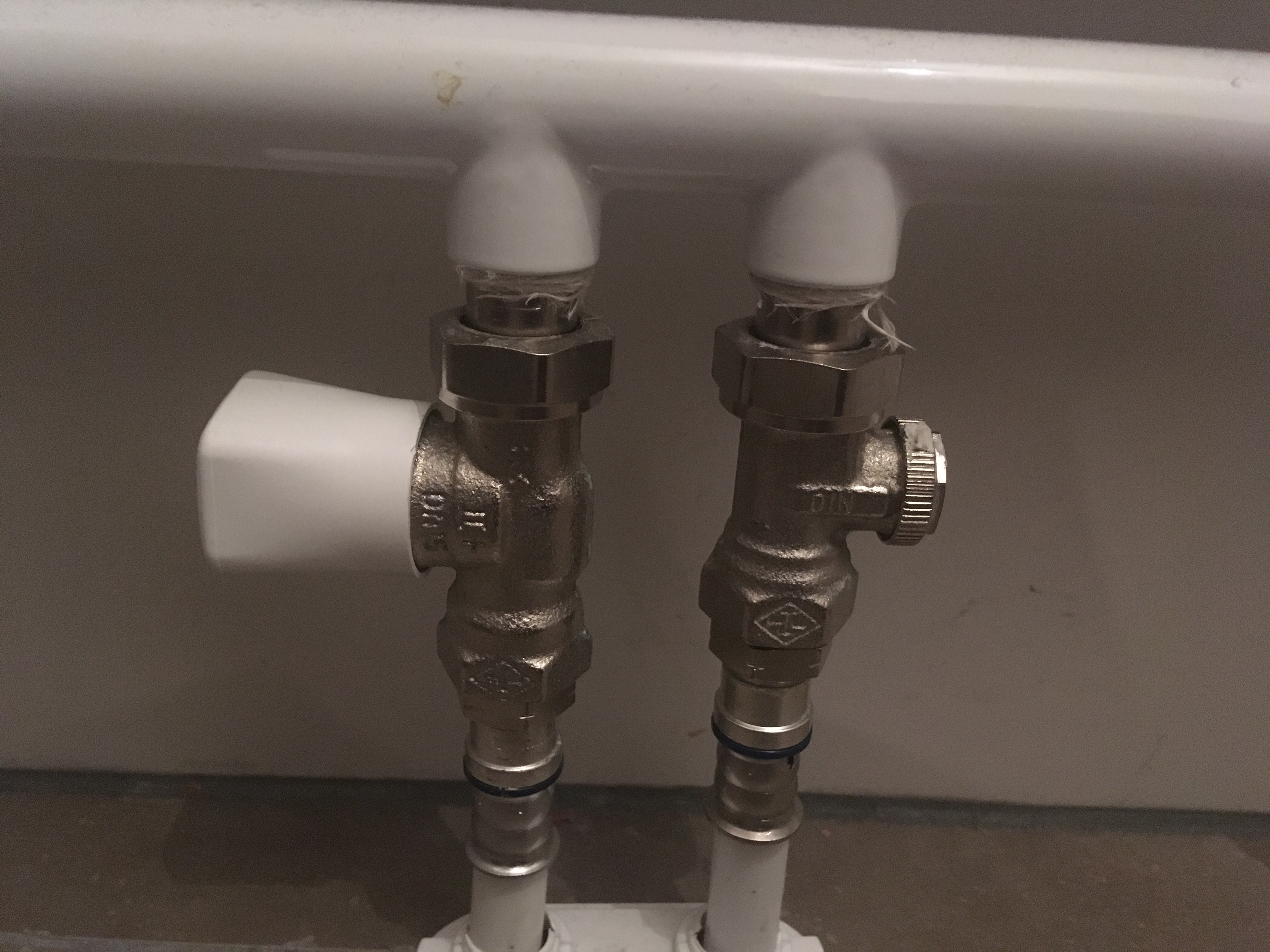

Dit blok zit onder mn radiator. Kan je hier ook mee afstellen. De rest heeft voetventiel behalve deze.

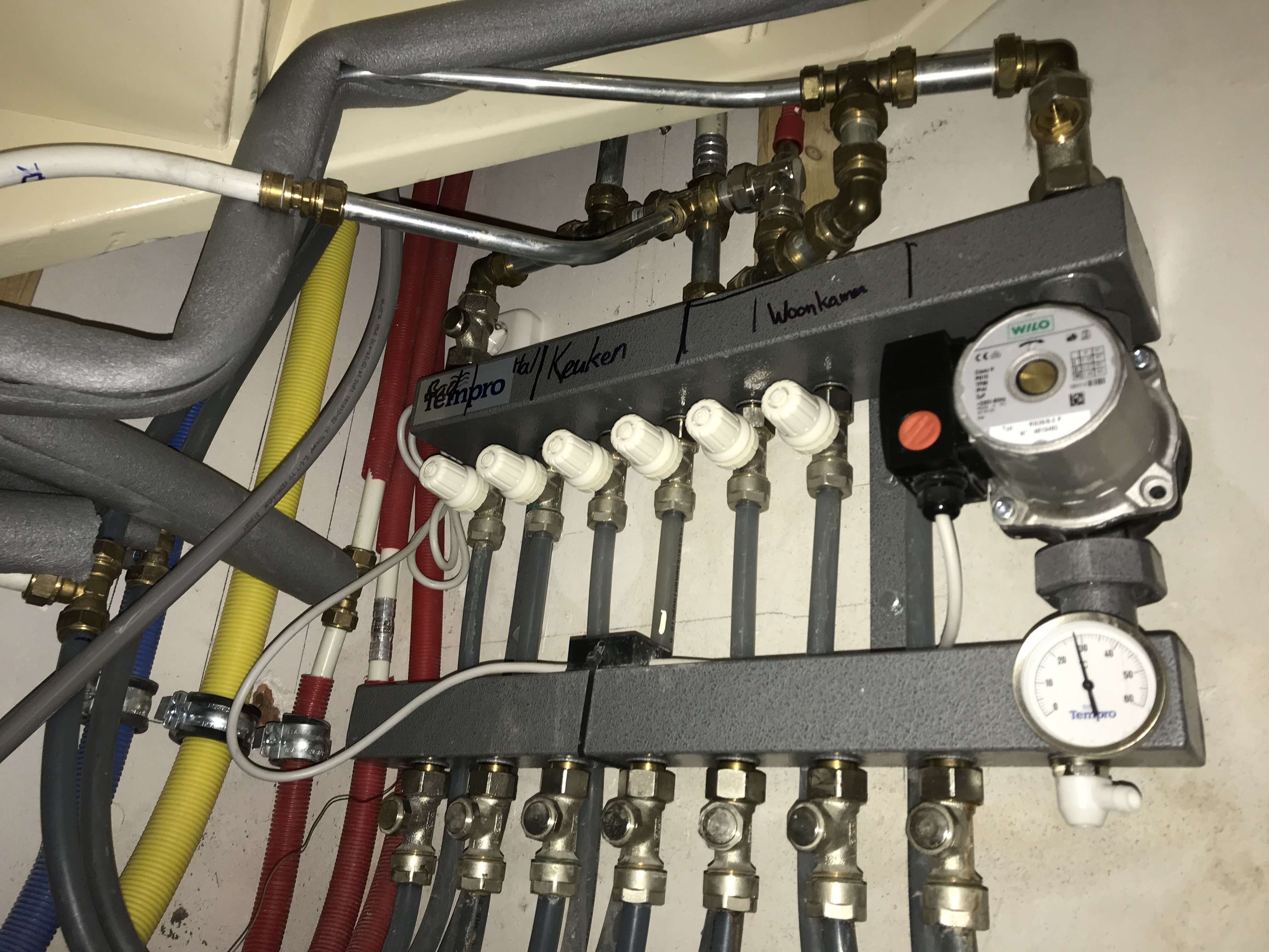

We hebben een vloerverwarmingsinstallatie voor het hele huis icm een remeha calente 40c. Enkel 2 kinder slaapkamers hebben een radiator ( echter deze zijn puur ter bijverwarming als het echt koud is).
Ons verwarmingsprogramma bestaat uit meestal 19 graden van 17.00 tot 19.00 20 graden en vervolgens van 19.00 tot 23.00 21 graden.
Vraag 1: is bovenstaand programma verstandig of bevat het teveel schommelingen, of kan je wellicht temperatuur beter stabiel houden?
Vraag 2: is het verstandig om de watertemperatuur van de ketel omlaag te zetten aangezien we enkel een vloerverwarming systeem hebben? en naar welke temperatuur is dan aan te raden?
Woning is verder goed geïsoleerd ( 60% laatste isolatienormenen en 40% recente naisolate) en bevat het volgende oppervlak (beneden 120 m2, boven 80 m2).
Zou iemand me hiermee op hoofdlijnen kunnen helpen om de eerste quick wins te kunnen identificeren. Wetende dat wellicht veel meer info nodig is voor een ' perfecte' afstelling.
Bij voorbaat dank voor de hulp.
In principe is de calenta een ketel die zichzelf behoorlijk goed afstelt aan de hand van opentherm, retourwatertemperatuur, et cetera. Bottleneck zijn de radiatoren, die hebben op het moment van gebruik doorgaans warmer water nodig dan de vloerverwarming (aanname van mij, is gevaarlijk weet ik). Als de ketel daarop ingesteld is, zou je minder zuinig kunnen stoken. Daarom graag meer gegevens. Er is software om te meten.

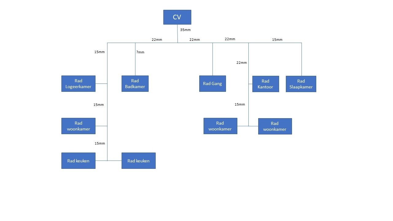

@henk99 @bert pit
Oude situatie CV:
Oude situatie CV
Nieuwe situatie CV:
nieuwe situatie CV
De standleidingen worden dus anders. Vanaf de standleidingen splits je af met een 15 mm naar de radiator. Dit kan op een normale kraan maar liever iets wat je kan regelen (in mijn geval Eclipse).
Het vermogen van de radiatoren doen er ook toe natuurlijk, maar even voor de eenvoud weggelaten.
nog een interessant linkje: http://www.atho.nl/leidingdiameters
De discussie tussen dynamisch en statisch heb ik gevolgd, maar voor mijn gevoel is dynamisch in onze situatie het handigste.

dunklefaser schreef op dinsdag 19 december 2017 @ 16:25:
@dbzfan Bij vloerverwarming is de spreiding tussen aanvoer- en retourtemperatuur
veel lager dan bij radiatoren/convectoren. Ik vermoed dat de werkelijke temperatuur
van het water wat je vloerverwarming ingaat maximaal 30 °C is (op dit moment! bt ca. 7°C)
De retour is waarschijnlijk iets van 25 °C. - Dit kan je meten op je vloerverwarmingsverdeler
per groep.
- De ketel levert bij de genoemde retourtemperatuur ca. 7,1 kW en dit is waarschijnlijk
te veel voor maar 85 m² op dit moment
Ik ga er van uit dat je ketel, na de opwarmfase, meerdere keren per uur opstart
en na enkele minuten weer uitgaat. Klopt dit?
Dit is heel gewoon bij buitentemperaturen > 5 °C.
Indien de ketel niet continu kan branden (te veel vermogen) zijn de afgelezen
temperaturen niet echt representatief.
YMMV
Hmm ok! Ik heb hier wat meer info:
De meters op de leidingen:
Afbeeldingslocatie: https://image.ibb.co/mv1nx6/2017_12_19_16_27_54.jpg
Mijn gemiddeld gasverbruik (dit is van gisteren, ik heb om 9u de verwarming op 20,5 gezet en daarop gelaten tot savonds 22u)
Afbeeldingslocatie: https://preview.ibb.co/nnPJ4m/gas.png
Je zegt dat de ketel te veel vermogen heeft.. betekend dit dat ik mijn ingestelde aanvoertemperatuur van 43 graden bijv kan verlagen tot 40 graden?
[ Voor 11% gewijzigd door dbzfan op 19-12-2017 16:41 ]

dbzfan schreef op dinsdag 19 december 2017 @ 16:35:
Behalve in de ochtend heb je verder geen ketelvermogen nodig, goed geïsoleerd!
Brand de ketel op het moment van de foto? - Gelet op de temperaturen eerder onwaarschijnlijk.
Ik zou zeggen wacht maar af tot dat het buiten 0 °C of lager is.
De maximale keteltemperatuur verlagen?
- Wat wil je daarmee bereiken?
Daarmee blijft het minimale vermogen van je ketel even hoog.
Eigenlijk zie ik geen probleem wat je moet of kan oplossen
- het is tenslotte een huurappartement.

dunklefaser schreef op dinsdag 19 december 2017 @ 17:02:
Ja het is zeker goed geisoleerd. Nee de ketel brand niet op het moment van de foto..
Mooi om te horen! Ik laat de instelling dan even staan zoals ze zijn.

@Niek_ het zou niet best zijn als die 60 graden zo de vloer in zou kunnen.
Er wordt gemixt met retourwater. Als de verwarming net opstart dan is het water niet of maar iets warmer dan het huis.
Wat een geknutsel op de foto trouwens.
Hoe lang zijn de runs die de verwarming maakt en is je ruimte wel op temperatuur.
Wat een rare doorkoppelingen zitten er in het circuit. En 6 groepen op 15mm buis, ook niet geweldig.

@Knowbody Is inderdaad niet handig om 60 graden de vloer in te sturen, maar door deze instelling weet ik in ieder geval zeker dat de aanvoerleiding ongeveer rond de 60 graden zit en hij voelde net onder de CV even heet als bij het verdeelblok. Heb de CV net weer op 40 graden teruggezet.
Ik zal zo eerst even een schematische tekening maken van het geheel. Er is door de vorige bewoner een uitbouw geplaatst en volgens mij hebben ze hier enkele aftakkingen voor gemaakt. Mogelijk dat deze lussen ervoor zorgen dat de boel kortgesloten is.
De aanvoerleiding richting de verdeler is momenteel rond de 40 graden. De leidingen de vloer in zijn amper warm te noemen. De thermostaat is er tussenuit. Ik zou dan de aanname doen dat de temperatuur van de aanvoerleiding 1-op-1 door moet komen in de leidingen die de vloer in gaan, toch?
@tinustate Denk dat de temperatuurmeter op de verdeler aardig goed zit, qua hoe het aanvoelt.

@Niek je verwacht eerder een capaciteitsprobleem door de aftakking maar het hangt af van de oppervlakte van de groepen.
Die thermostaat op de verdeler heeft niets te maken met het mengen. De aanvoerbalk onderin krijgt vers warm water + een deel water dat gemixt is met retourwater uit de bovenste balk.
Misschien als je de aftakking naar de uitbouw even dichtdoet dat het water in de vloer warmer wordt.

Ik ga dat zo ook eens proberen. Eerst maar eens een schematische tekening maken zodat duidelijk is waar alles naar toe gaat :)
  • Remco Tr
  • Laatst online: 29-10 22:04
Remco Tr schreef op maandag 18 december 2017 @ 21:39:
Iemand?

@Niek een radiator in de aanbouw dichtdraaien gaat sneller dan een tekening maken 😎

  • Knowbody
  • Laatst online: 18-09 22:04
Wat ik altijd begrepen heb is dat voetventielen officieel niet bedoeld zijn om te knijpen. Het werkt maar het gaat ook ruisen.
Ik stop ermee.

Knowbody schreef op woensdag 20 december 2017 @ 13:04:
De foto van @Remco Tr laat kogel afsluitertjes zien.
Slecht en moeilijk mee te regelen.
Ik heb voetventielen met 8 slagen voordat ze dicht zijn. Heel goed te regelen. Zijn natuurlijk iets duurder en moeilijker te verkrijgen. (Hornbach)
[ Voor 0% gewijzigd door Seafarer op 20-12-2017 13:12 . Reden: tik vaut ]
  • Knowbody
Seafarer schreef op woensdag 20 december 2017 @ 13:11:
Prima.
Ze kunnen bijvoorbeeld gaan druppen. Als het werkt en je hebt er geen hinder van is het goed toch.
Officieel gebeurt het instellen van het debiet in de aanvoer.
Ik stop ermee.

Knowbody schreef op woensdag 20 december 2017 @ 13:16:
Prima.
Officieel geen idee. _/-\o_
debiet is debiet.
Maar brokjes roest/vuil kunnen een geknepen retour makkelijker verstoppen. De voorkeur gaat dan ook uit om, voor de radiator te knijpen.
  • Remco Tr
Dank! Ze zitten erop dus zal het ermee moeten doen.

Ik ga ervan uit dat dit een menginjectie verdeler is. Denk bij zo'n verdeler niet "de thermostaat staat op 38 dus de aanvoertemperatuur mag iets hoger zijn en klaar". Zo werkt het niet. Kan natuurlijk wel, maar dan heb je veel tijd nodig. >:)
Bij dit soort verdelers zul je de aanvoertemperatuur hoger moeten zetten, als de vloer volledig moet opwarmen. Bijvoorbeeld op 70 graden. Een meng injectie verdeler pompt het water direct de diverse segmenten in. Het komt er bij een koude vloer helemaal koud uit en dat mengt zich weer met het warme water.
Voordat het water een redelijke temp heeft zodat je dat aan de vloer merkt ben je uren verder. Daarom worden er tegenwoordig vaker lage temperatuur verdelers gebruikt, deze mengen niet maar sturen het aangevoerde water direct de vloer in.
Ik zal mijn best doen.
De 38 graden is een maximaal thermostaat, dit laat alles door tot 38 graden aanvoer.
Het noemen van 70 graden is best onzin. Dat heeft geen enkele toegevoegde waarde om met die temperatuur te vertrekken bij de ketel. Je kunt het doen als de vloerverwarming bedoeld is als bijverwarming en de radiatoren als hoofd. Ik zou echter niet hoger dan 40-45 graden instellen als maximaal aanvoertemp van de ketel. Radiatoren werken daar ook goed op.
Het gebruiksprotocol bij vloerverwarming is vanwege de traagheid om continue te stoken met weinig nachtverlaging. De vloer op temperatuur houden.
Dan loopt de retourtemperatuur op en kruipt deze richting de waarde van de aanvoer. Het mengen van die twee temperaturen resulteert in een zeer kleine daling tov de aanvoertemperatuur. En de vloer voelt warm aan.
Bij opstarten is het water koud en stop je er 40 in dan gemengd met retour van minder dan 20 geeft op de meter een temperatuur onder de 30.
Maar is de vloer warm en de ruimte op temperatuur dan hoef je er maar 30 in te stoppen, de retour is dan bijv 28 en gemengd gaat er 29 in. Ongeveer.
Bij een ketel is 30 lastig, meestal levert de ketel richting minimaal zo'n 38 graden.
Bij een warmtepomp werkt 30 prima.
Lage temperatuur verdelers is een ander verhaal. Die kunnen nog steeds mengen maar er is een retourventiel waarmee de mate van mengen kan worden ingesteld. Daarmee kan ook de verdeler ingesteld worden tussen hydraulisch actief en neutraal.
Het is echter nog steeds een open verdeler.
Een gesloten verdeler heeft geen pomp en aanvoer en retour zien elkaar niet. Gesloten systeem.
Een degelijke verdeler moet je niet gebruiken wanneer je hoge aanvoer temperatuur kunt verwachten zoals bij een gasketel.

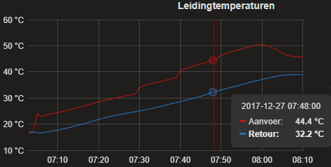

  • Nils N
  • Laatst online: 13-10 20:00
https://afbeelding.im/mELr5wnX
Temperatuur aanvoer en retour bij CV gemeten (CV op 65 graden ingesteld)
• Woensdag 13 december 20:00 aangesloten (vloerverwarming stand pomp : 2, 40 graden) radiator wc op stand 2
• Donderdag 14 december 20:00 (vloerverwarming stand pomp : 2, 40 graden) radiator wc op stand max
• Vrijdag 15 december 20:00 (vloerverwarming stand pomp : 1, 40 graden) radiator wc op stand max
• Zaterdag 16 december 20:00 (vloerverwarming stand pomp : 1, 40 graden) radiator wc op stand max, radiator badkamer helemaal open
in de grafiek kan ik zien dat het veranderen van de vloerverwarming van stand 2 naar 1 geen temperatuur verandering op de retour van mijn cv oplevert. woonkamer blijft ook op stand 1 netjes 20 graden. tevens is de aanvoer altijd rond de 50 graden (woonkamer thermostaat staat altijd op 20graden), en de retour rond de 40 a 42 graden is dit niet heel weinig verschil? ook als ik speel met het knijpen van de radiator kranen zie ik geen verschil?
[ Voor 9% gewijzigd door Nils N op 22-12-2017 08:35 ]
  • MdO82
  • Laatst online: 11:57
Nils N schreef op donderdag 21 december 2017 @ 17:53:
IK WIL OP DEZE PLEK een afbeelding van een temperatuur logger van mijn CV toevoegen hoe doe ik dan? kan alleen maar een link toevoegen? en geen afbeelding van mijn pc, klopt dat?
Upload hier je plaatje https://afbeeldinguploaden.nl en plak de link hier.
Dat kan op 2 manieren de_loc atie_naar_de_afbeelding.jpg plaatsen tussen [img][/img] of klik op het plaatje boven het reactieveld (naast de link knop)

  • Spixo
  • Laatst online: 12:00
Ik heb een nieuwbouwwoning die zojuist is opgeleverd en de radiator in de badkamer is als volgt aangesloten:
Afbeeldingslocatie: https://tweakers.net/ext/f/fHEnKQ061hQfpgIxNEZlYBDB/thumb.jpg
Op internet kom ik eigenlijk alleen maar H-onderblokken tegen, wat is nu precies het verschil met wat ik heb en een H-onderblok?

  • Nils N
MdO82 schreef op donderdag 21 december 2017 @ 18:59:
Dat kan op 2 manieren de_loc atie_naar_de_afbeelding.jpg plaatsen tussen [[url=" "]afbeelding[/url]] of klik op het plaatje boven het reactieveld (naast de link knop)
Afbeeldingslocatie: https://afbeelding.im/mELr5wnX
krijg hem er maar niet in, ondanks dat de link naar afbeelding uploaden prima werkt...?

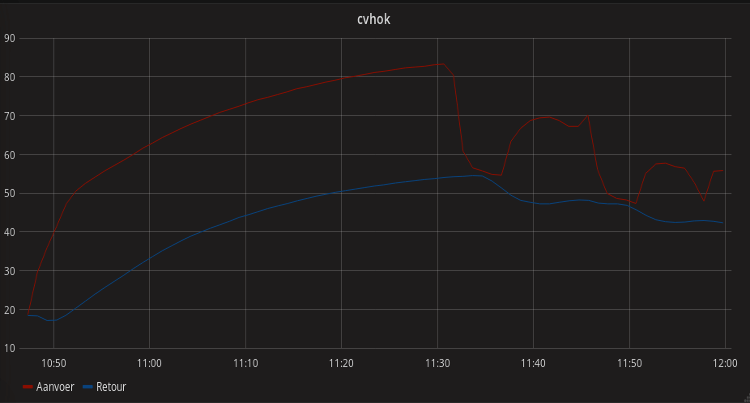

  • Derby
Wolfram55 schreef op woensdag 20 december 2017 @ 10:01:
Wat voor ketel/thermostaat heb je ..... Er zijn er hier genoeg die je kunnen vertellen of dat werkelijk zo is (dat de ketel de temp aanpast) .... Hoef je je vakantie niet op te offeren :)
Sorry voor de late reactie.
Ik heb een Remeha ketel, Tzerra 28c plus. Een thermosmart 'slimme' thermostaat die in de woonkamer hangt. Deze thermostaat is via OpenTherm aangesloten. De woonkamer heeft een oppervlakte van 24m2 en een inhoud van 62m3. In de woonkamer is er vloer verwarming aanwezig met 2 kringen die volgens de vorige bewoner vooral bedoelt was als 'bij verwarming'. Er hangen ook nog twee radiatoren waarvan ik er 1 gebruik voor het opwarmen. Deze is door middel van de radiator knop geknepen. Het is een twee plaats radiator van 160 bij 40 cm (b x h).
Dan gebruik ik ook nog de radiator in de keuken (daar bevind ik me op het moment het meest). De keuken heeft een oppervlakte van 7.2m2 en een inhoud van 19m3. Ook daar hangt een twee plaats radiator van 65 bij 60 cm (b x h).
De uitgangs temperatuur van de ketel is 58 graden (handmatig ingesteld) en de ingangstemperatuur van de ketel in is 38 graden.
De thermostaatknop van de vloerverwarming hangt in de bijkeuken en staat in gesteld op 40 graden.
Wat ik kan doen is de handmatige temperatuur op max zetten (90 graden) maar ik heb geen idee wat de ketel/thermostaat combinatie gaat doen op dat moment. Thermosmart heeft de OT gegevens niet meer beschikbaar gemaakt.
Ik kan in de handleiding van de ketel niet vinden dat ik de pomp snelheid aan kan passen. Het minimale vermogen voor het CV circuit staat aangegeven als 5.5 kW.

  • Wolfram55
  • Laatst online: 10:06
Derby schreef op zaterdag 23 december 2017 @ 13:49:
Geen probleem hoor.
Er zullen er best zijn die hier wat zinnigs over kunnen zeggen :)

  • Spixo
Spixo schreef op donderdag 21 december 2017 @ 19:52:
Even een subtiele kick. Zit nog met deze vraag 😉
Volgens mij is er geen verschil, je hebt een kraan en een voetventiel. Wellicht is het goedkoper dan een H-blok.

Spixo schreef op maandag 25 december 2017 @ 10:54:
Een H blok kan handig zijn bij het storten van een vloer. De hart afstand van de pijpen blijft altijd gelijk wegens het brugje.
2 Twee losse leidingen kunnen iets verschuiven tijdens het storten.
Een H blok heeft toch ook meestal geen handbediende kraan (enkel een inbus of schroevedraaier optie om dicht te zetten ?) en als die er wel is kost dat redelijk wat meer zie ik net.
https://www.google.nl/sea...949#imgrc=CJUyojEBPHo2TM:
dus nu heb je op dezelfde ruimte een kraan en een ventiel die beide dichtkunnen dus weer een H idee. Tevens scheelt het ruimte anders had de kraan boven het H blok gekomen

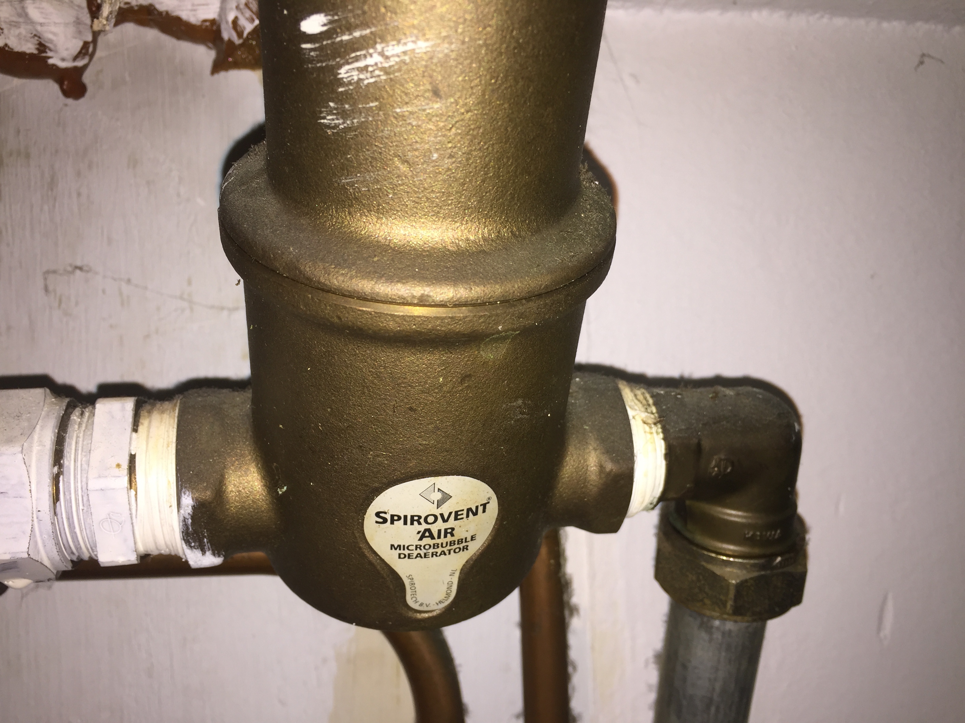

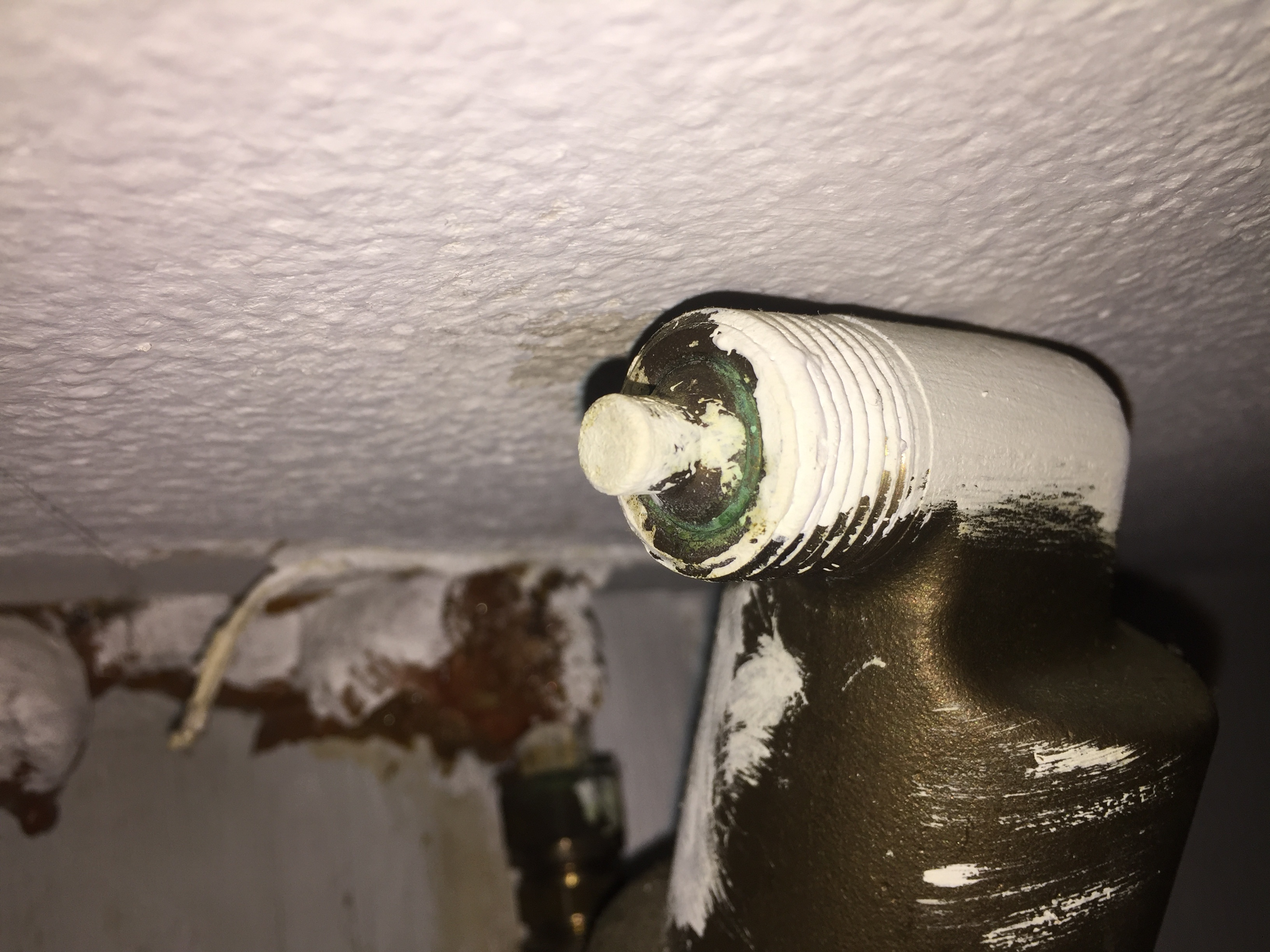

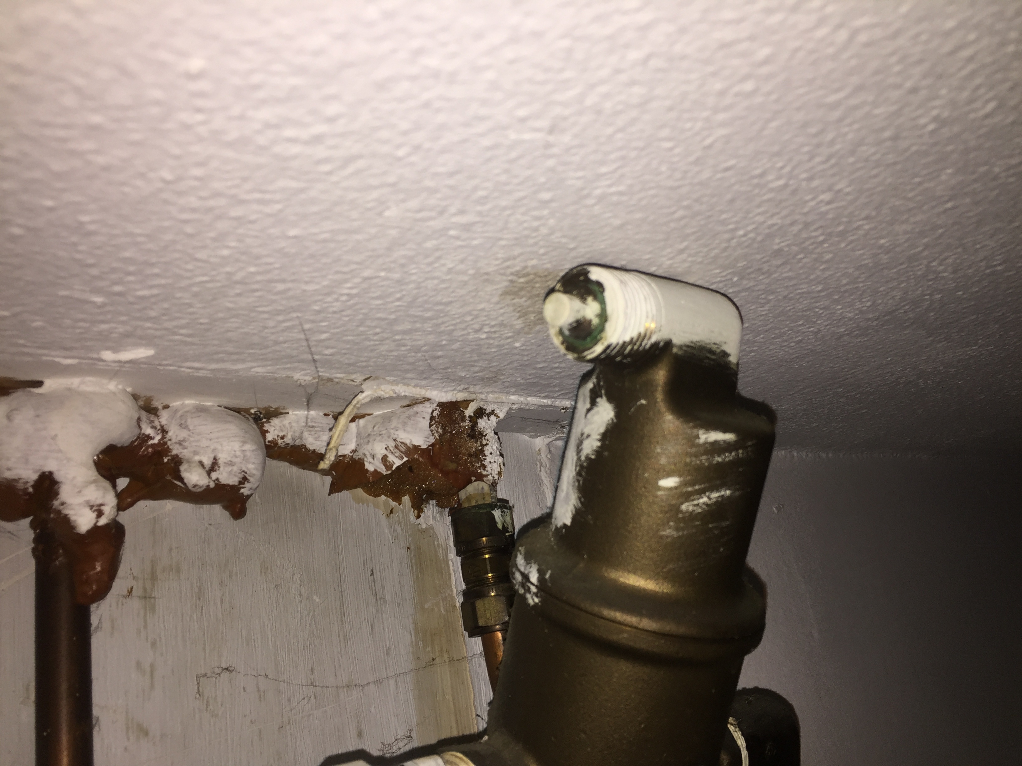

Ontdekte laatste dat mijn CV installatie een Spirotech Ontluchter bevat! Tegelijkertijd hoor ik het hier en daar nog wel eens 'vallen' maar meerdere keren ontluchten heeft geen lucht opgeleverd.
Als ik het goed begrijp zou de ontluchter het ook moeten oppakken maar ik vraag mij af of deze nog goed functioneert. Vorige bewoners hebben denk ik een keer wat slordig geverfd. Iemand tips qua onderhoud of controleren of het nog naar behoren functioneert? Kan online alleen nog maar de brochure vinden maar geen handleiding of iets dergelijks.
Spirotech 1

@Banjy Zit hij tegen het plafond aan? Volgens mij moet zo'n ding rechtop staan, ik vraag mij af of de lucht nu wel goed naar boven kan stromen.
Wellicht een idee om hem te vervangen, deze ziet er niet al te fris meer uit (niet alleen door de verf, ook door de groene oxidatie). Ik zou dan zorgen dat je hem ook volledig rechtop kan plaatsen.
Verticaal/horizontale montage: https://www.warmteservice...ren-22-mm-klem/p/49653165
Of voor een horizontale leiding only: https://www.warmteservice...aal-22-mm-klem/p/49653105 (lijkt iets goedkoper te zijn)
Geen radiator op de hoogste plek in huis waar je kunt ontluchten?
Ranzige boel ook met die klodders PUR, steek dat er eens af met een plamuurmes/stanleymes en haal er een kwastje langs :>

ThinkPadd schreef op woensdag 27 december 2017 @ 11:08:
Is de horizontale variant zo te zien die niet geheel verticaal kan staan door het plafond. Als ik kijk naar hoe het volgens mij zou moeten werken zou het nog kunnen werken. Gaat er immers om dat lucht vast komt te zitten in de 'top' die bij voldoende lucht(druk) vervolgens via de vlotter naar buiten duwt.
Zou het liefst willen kijken of het nog lukt met deze. Vervangen is immers de hele installatie water vrij maken. Zit er sowieso al aan te denken om volgend jaar een nieuwe ketel te nemen (huidige is dan 15 jaar) en dan moet er ook een vuilafscheider bij voor de zuinige modulerende pomp. Denk nog steeds dat ik soms wat deeltjes door de leiding hoor gaan maar dat kan ook gewoon lucht zijn. En op sommige hoge punten zitten ontluchters maar daar krijg ik dus alleen water uit.
Oh en de PUR klodder is geheel uit zicht en geen last van + moeilijk bereikbaar is wat mij betreft gewoon nog maar even laten zitten :+

Even een opmerking over het al-dan-niet verlagen van de max aanvoertemperatuur .....
@DJKroon is van mening ( als ik het goed onthouden heb ) om die niet te verlagen. Op zijn advies :) heb ik dat netjes gedaan en sinds het begin van het stookseizoen daar ook geen problemen mee gehad.
Alles standaard ..... thermostaat & ketel. Thermostaat op auto en niet aan geweest. Hem de tijd gegeven te "leren" :).
Afgelopen dagen was ik wat later uit- en in bed dus om 's morgens niet een paar uur voor de kat .... enzo te laten stoken de thermostaat op auto gezet zodra ik uit bed ging.
Gisteren en eergisteren was dat niet zo'n probleem maar vanmorgen kreeg hij het opeens op zijn heupen.
Hij verstookte 2 m3 in 1:15 uur tegenover andere dagen 2 m3 in dikke 4 uur ..... !!
Afbeeldingslocatie: https://tweakers.net/ext/f/nTiyzN3MVDmwFOScBMUMJruN/full.png
De buitentemperatuur is ook niet echt zo veel lager dus dat kan het punt niet zijn.
Moet hij hier ook nog wat "leren" of hoe moet ik dit zien ?
Voorgaande weken/dagen kwam hij als 1e "stookpiek" soms heel even !! boven de 60C
Vindt sowieso dat de 1e opstartpiek minder kan. Had de booster al uit gezet maar dat effect is niet zichtbaar.
Verder ben ik uitermate tevreden over de Eclipsjes ......... voor wat het waard is :) !
[ Voor 7% gewijzigd door Wolfram55 op 27-12-2017 14:28 . Reden: 60C, booster ]

@Wolfram55 Die eerste piek is toch prima? Hij stookt mooi continu door, 40 min. lang. Geeft aan dat hij zijn warmte iig goed kwijt kan. De aanvoer is wel hoog, maar komt dat ook niet omdat de retour vrij koud blijft? Hij heeft constant een deltaT van 30°C, best veel.
Ik zie hier met mijn huis ook dat hij 's ochtends een uur lang rustig staat te pruttelen, plaatje. Alleen wel met een veel lagere aanvoer. Ook de retour is een stuk dichter in de buurt. Maar dat is natuurlijk woningafhankelijk.
De aanvoertemperatuur en vermogen zou ik niet knijpen als je een modulerende thermostaat hebt die een beetje slim is. Die vogelt dat zelf wel uit. Blijkbaar is jouw woning dermate slecht geisoleerd (niet lullig bedoeld :) ) dat hij die 80°C aanvoer nodig heeft? Je kunt dan wel de boel gaan afknijpen, maar krijg je het dan met -10°C buiten nog wel op normale snelheid warm?
[ Voor 73% gewijzigd door ThinkPad op 27-12-2017 15:36 ]
