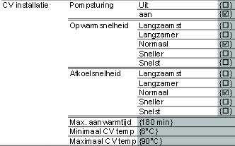

ThinkPadd schreef op woensdag 25 november 2015 @ 09:09:
Heeft er iemand hier daadwerkelijk verschil gezien in de verschillende mogelijkheden bij de parameter "Opwarmsnelheid" van de iSense?
Wat ik nu in m'n logging zie, is dat de woning 's ochtends vrij snel op temperatuur is (uurtje om van 16 / 17 naar 19 te gaan). Dit via klokprogramma, ik heb er dan zelf niet aangezeten.
Hij vraagt daarbij vaak een aanvoer richting de max. ingestelde temperatuur (60-62 vraag bij 65 max. ingesteld). Nu vind ik dit nog vrij snel en een vrij hoge aanvoer, ik ben dan ook bijna 1,5-2m3 verder dacht ik, terwijl het nu nog niet eens heel koud is buiten.
Het mag van mij best wat langer duren en met een wat lagere aanvoertemperatuur om op die manier zuiniger te stoken. De max. aanwarmtijd heb ik op 180 minuten staan, dus hij heeft tijd zat, maar toch neemt hij die tijd niet.
Mijn idee was om de 'opwarmsnelheid' op "langzamer" of "langzaamst" te zetten, zodat de iSense het allemaal wat rustiger aan doet. Iemand ervaring daar mee?
Wil het sowieso gewoon proberen en dan de logging met eerdere dagen vergelijken, maar misschien dat iemand dit al eens getest heeft.
Sowieso vind ik de beschrijving van die parameter tegenstrijdig, ze zeggen namelijk ook dit Zet deze instelling op Langzaamst bij vloerverwarming. Een vloerverwarming heeft niks aan een hoge aanvoertemperatuur, zou hij daarmee een lagere aanvoer vragen van de ketel?
Het is dus nogal verwarrend, moet hij in mijn situatie juist sneller of juist langzamer 8)7
Menustructuur:
Misschien bedoelen ze met opwarmsnelheid de mate van opwarming van een woning.
Vloerverwarming is (neem ik aan, heb het niet) een traag systeem, wat zou betekenen dat opwarmen langer duurt.
In dat geval is de opwarmsnelheid van de woning "langzaam".
Stel nou dat je een overvloed aan radiatoren hebt (lees overkill), dan ben je in no time op temperatuur.
In dat geval is de opwarmsnelheid van de woning "snel".
Mijn gevoel zegt dat opwarm- en afkoelsnelheid betrekking hebben op de woning.....
Maar kan er ook kompleet naast zitten 8)

MieJuul schreef op woensdag 25 november 2015 @ 13:59:
Dat denk ik zelf ook/ging ik wel van uit, niet de verwarming zelf. Maar of het wat doet is een 2de; mijn gevoel zegt dus van niet :P

ThinkPadd schreef op woensdag 25 november 2015 @ 14:15:
Ik ga Remeha wel even een mail sturen :)
lees dan gewoon de handleiding:
4.3.13. CV-instellingen
U kunt een aantal specifieke CV-instellingen doen via: Menu >
Instellingen > Systeem > CV installatie:
4 Pompsturing: Als deze optie aanstaat wordt de pomp uitgezet
wanneer er geen warmtevraag is. Hierdoor maakt de pomp minder
uren (besparing elektriciteit). Doordat de pomp stilstaat wanneer
de ketel niet brandt, kan het enkele minuten duren voor dat een
radiator die u opendraait ook daadwerkelijk warm water krijgt.
4 Opwarmsnelheid: Hiermee bepaalt u hoe snel of hoe langzaam
de regelaar moet opregelen. Deze parameter heeft invloed op het
aanwarmgedrag en het regelgedrag.
Voor de eVita adviseren wij de stand Extra langzaam.
4 Afkoelsnelheid: Hiermee geeft u aan hoe snel de woning afkoelt
of hoe goed uw woning is geïsoleerd. Hoe beter de isolatie, hoe
langzamer de afkoeling van de woning. Deze parameter heeft
invloed op de regelstrategie RTC en OTC+comfort. En op de uitperiodes
tussen de branderstarts.
Afkoelsnelheid > Langzaamst: Geeft lange uit-periodes tussen
branderstarts.
Afkoelsnelheid > Snelst: Geeft korte uit-periodes tussen
branderstarts.
4 Max. aanwarmtijd: De maximale tijd dat voor een schakelpunt
mag worden begonnen met aanwarmen (Tijd in minuten).
4 Minimaal CV temp: Minimaal gewenste temperatuur van het CVwater.
Deze instelling is onder andere zinvol bij convectoren.
4 Maximaal CV temp: Maximale temperatuur van de regeling voor
het CV-water. Dit is niet de maximale temperatuur van de ketel.

Heb reactie van Remeha:
Naar aanleiding van uw mail willen wij u graag als volgt informeren.
Met de iSense klokthermostaat kunt u onder andere de aanwarmtijd en opwarm snelheid instellen. De aanwarmtijd staat standaard ingesteld op maximaal 180 minuten, de opwarm snelheid zou u daarop aan kunnen passen naar "langzaam". Dit houdt in dat met een langzame regelaar de kamer in maximaal 180 minuten verwarmd wordt naar de gewenste temperatuur.
Wij hopen u hiermee voldoende te hebben geïnformeerd. Mocht u echter nog vragen hebben, neemt u dan gerust contact op met ons via telefoonnummer 055-5496900.
Met vriendelijke groet / Best regards,
Remeha B.V.
Service & After Sales
Ik had ze overigens ook gevraagd of ze plannen hebben voor een thermostaat met app-bediening, ze zeiden:
We verwachten in het tweede kwartaal van 2016 de eTwist op de markt te brengen, deze thermostaat is met een app te bedienen.
