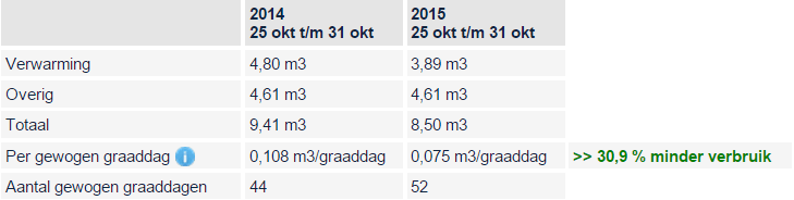

Afbeeldingslocatie: http://tweakers.net/ext/f/BcQ0xnLlZ6PX81qf02ud1TwF/full.png
Twee onder één kap, drie personen
Van 1 november heb ik nog geen volledige gegevens ;)
Voor cv zal ik vandaag niets meer verbruiken, alleen nog wat voor sww
Waarom ik 30% minder dan vorig jaar heb gebruikt weet ik niet.
Is niet alleen voor deze week, maar over het hele jaar zoveel lager.
Als het 30% meer zou zijn ging ik wel op zoek naar een reden, nu vind ik het wel best :+

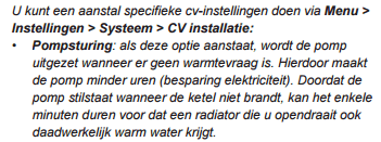

Ik denk dat je een probleem wil oplossen met de verkeerde oplossing. In de handleiding van de Moduline thermostaat staat:
Er wordt een zo laag mogelijke cv-watertemperatuur berekend, zodat de ketel niet harder hoeft te branden dan strikt noodzakelijk is.
Dus die thermostaat pakt dan een setpoint van onder de 35 graden. Dus dan lees je een paar alinea's verder, en daar staat bij ruimteregeling:
Wanneer ruimteregeling niet toepassen?
Wanneer uw huis (mede) verwarmd wordt door vloerverwarming, luchtverwaming, convectoren.
Je moet volgens die handleiding dan inderdaad kiezen voor weersafhankelijke regeling. De vraag is of je dit wel wil, ik zou niet zo snel voor die optie gaan vanwege het zuinig omgaan met gas.
In dit geval zou ik de pompregeling van je vloerverwarming uitzetten (of verlagen). Die zorgt voor een een dode range waar juist je CV in staat te werken, resultaat is wat je nu zelf al beschrijft. Volgens mij is die energiebesparing van je VV pomp standaard voor aan/uit thermostaten ingesteld, niet voor modulerende thermostaten met lagere setpoints.

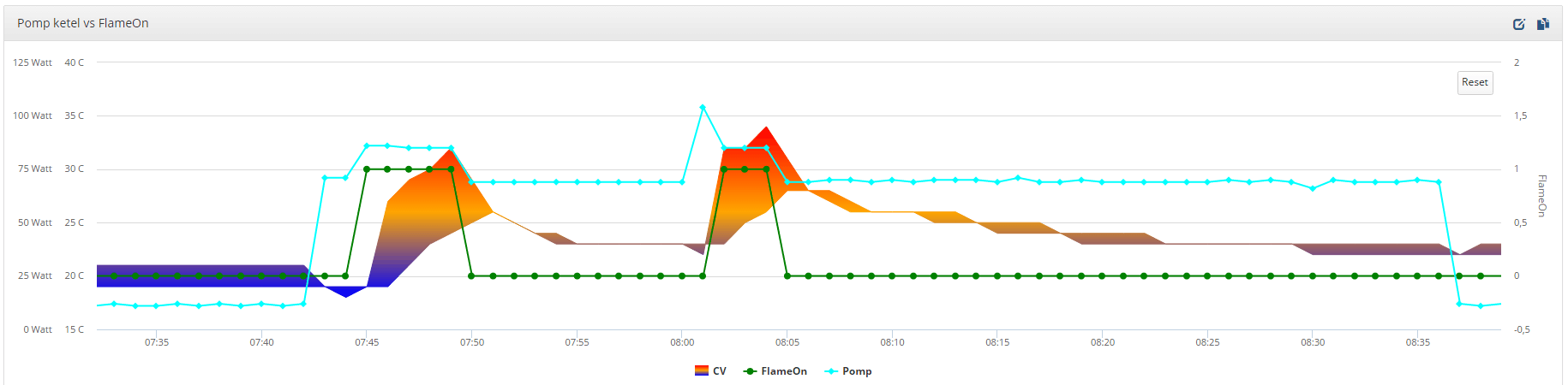

Daar heb ik ook last van met mijn AWB.
Met deze oude Chronotherm modulation gaat het wonderwel goed :)
Afbeeldingslocatie: https://www.regelvisie.nl/afkooksels/woningen/thermostaten/chronotherm_modulation.jpg
De iSense zorgt hier ook voor pendelen, net als de Chronotherm Touch en Vision.
In alle gevallen komt de AWB tot rust als de vraagtemperatuur een paar graden lager is dan de omgeving.
Voordeel van dat oude ding is de batterij, de tijd blijft doorlopen als ik de AWB zonder spanning zet.
Denk aan de zomer als hij alleen aan hoeft voor warm water en 's nachts gaat hij hier ook uit.
Het standbyverbruik van 10W gebruik ik liever voor iets nuttigs.

Ik heb een vreemd probleem. Twee week geleden een Remeha iSense (v28) opgehangen om m'n Agpo Econpact 225c aan te sturen.
Er hangt ook een OTGW tussen zodat ik alles perfect kan loggen. Nu speelt het volgende: de pomp van de CV-ketel is geregeld aan het draaien terwijl de ketel niet aan het stoken is. Dit zijn korte piekjes (3-4 min draaien), maar vanochtend stond de pomp ruim een uur te draaien terwijl de ketel allang niet meer aan het stoken was. In het display van de iSense zie ik dan een radiator-icoontje.
Ik heb er eerder ook een iSense aan gehad (v19), ik kan mij niet herinneren dat ik dit gedrag daarmee zag. De v28 hangt er omdat je met v19 het setpoint niet kunt overrulen met de OTGW.
Op de iSense heb je de instelling 'Pompsturing' die dit juist zou moeten tegengaan. Deze stond default al aan, en ik heb ook al op 'uit' gehad maar het heeft geen effect helaas.
Zie ook deze twee stukjes grafiek:
Afbeeldingslocatie: http://tweakers.net/ext/f/qBJ9vf2Re1u4nptxnzVbH7Ma/thumb.png
Klik voor groter
Afbeeldingslocatie: http://tweakers.net/ext/f/fQENpO3iCTZ9fbe5xpjFXaXW/thumb.png
Klik voor groter
Zoals je ziet is de pomp geregeld aan het draaien terwijl de ketel niet aan het stoken is (FlameOn = uit) en het aanvoer- en retourwater ook niet echt warm is (kamertemperatuur, 20 graden). Blijkbaar komt er door het pompen wel ergens warmte tevoorschijn, want je ziet dat de temperatuur steeds lichtjes stijgt bij het pompen (4-5 graden).
Ik vind het een beetje irritant, want als m'n CV-ketel nou heel zuinig was had ik er niet zo'n moeite mee, maar zoals in het eerste plaatje is het toch 70-80W wat een uur lang voor... niks? staat te draaien....
Alle gegevens komen uit de OTGW, behalve de 'Pomp', dit is afkomstig van een verbruiksmeter tussen de ketel. Deze meet dus het totale verbruik, in rust is dit 11-12W (ook schandalig, maar dat is een ander verhaal).
Heeft iemand een idee wat de thermostaat (gezien ik het met een andere thermostaat niet zag) aan het doen is/wat hij wil en beter nog, wat ik eraan kan doen?
[ Voor 20% gewijzigd door ThinkPad op 13-11-2015 16:26 ]
Dit is niet heel toevallig het verschil tussen "flame status" en "ch mode"? Want ik heb dit wel eens gezien als de iSense zijn control setpoint net ergens in de buurt van de boiler temperatuur legt, en dan gaat de ketel gewoon even wat water rondpompen. Je hebt op je iSense dan een radiator staan voor het "ch mode" deel, en geen vlammetje.
Als je de override temperature gaat gebruiken met je iSense moet je even opletten of dat goed gaat met een eventueel klokprogramma. Je wilt misschien gebruik maken van bit 1 in data ID 100 ;). Het is wel handig als een programma setpoint je override weer kan overriden.
