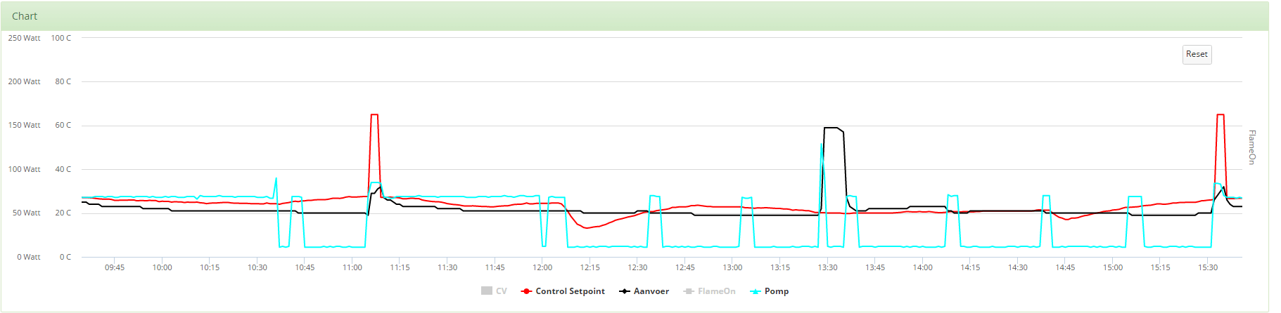

gibraltar schreef op vrijdag 13 november 2015 @ 16:34:
Dit is niet heel toevallig het verschil tussen "flame status" en "ch mode"? Want ik heb dit wel eens gezien als de iSense zijn control setpoint net ergens in de buurt van de boiler temperatuur legt, en dan gaat de ketel gewoon even wat water rondpompen. Je hebt op je iSense dan een radiator staan voor het "ch mode" deel, en geen vlammetje.
Als je de override temperature gaat gebruiken met je iSense moet je even opletten of dat goed gaat met een eventueel klokprogramma. Je wilt misschien gebruik maken van bit 1 in data ID 100 ;). Het is wel handig als een programma setpoint je override weer kan overriden.
Daar lijkt het wel een beetje op idd: http://tweakers.net/ext/f/6DhJrei0fLsg0N6MqlLGzxel/full.png
Rood = Control Setpoint
Zwart = aanvoer
Lichtblauw = pomp
Rood en zwart kruisen/liggen dicht bij elkaar in de buurt als de pomp draait.
En voor je override antwoord, dat is het verschil tussen TT en TC denk ik? Ik was sowieso van plan om die eerste te gebruiken, dan pakt de thermostaat het namelijk bij de volgende programmawissel gewoon weer over.
Bit 1 in data ID 100 zegt mij niks?

ThinkPadd schreef op zaterdag 14 november 2015 @ 11:06:
Dat is precies wat ik hier ook heb. Al is die 70 tot 80 watt voor die pomp wel een tikkeltje hoog, maar aan de andere kant gebruik je dus warmte uit je ketel zonder gas te verstoken.
Juist, TT en TC. En als het goed is past de OTGW dan ook Data ID 100 (daar zit het verschil van TT en TC in). Ik heb een iSense die dat zou moeten ondersteunen, maar de OTGW pakt dat verschil niet helemaal netjes op omdat de thermostaat die niet snel genoeg opvraagt denk ik. Volgens mij zijn er drie verschillende opties, omdat er nogal wat verwarring is over die Data ID tussen fabrikanten en OpenTherm zelf. Beetje uitproberen wat werkt denk ik.

Rebunted schreef op zondag 15 november 2015 @ 16:44:
Na het plaatsen van zonnepanelen, is mijn volgende stap het optimaliseren van mijn CV-installatie. Ik volg dit topic sinds kort dan ook met interesse.
Ons huidig gasverbruik is 1300m3 per jaar. Het betreft een jaar oude tussenwoning met een oppervlakte van 110m2. Ik vind dat relatief veel voor slechts 2 personen en volgens mij moet dat omlaag kunnen zonder echt comfort in te leveren.
Ik heb (op basis van de zeer bruikbare openingspost) het volgende stappenplan bedacht:
1. Mechanische ventilatie
Wij beschikken over mechanische ventilatie van BUVA Q-Stream die CO2 gestuurd is. Ik heb deze al zo ingesteld (d.m.v. een tijdschema) dat als we niet thuis zijn, hij werkt op 20% ventilatorvermogen. Als we wel thuis zijn (incl. 's nachts) staat hij op 30% ventilatorvermogen tenzij wij dat zelf overrulen. Dat kan handmatig (bij koken of douchen) of automatisch (CO2 Threshold 1200 ppm). Het maximale ventilatorvermogen is ingesteld op 70%.
2. Vloerverwarming
Het te verwarmen oppervlak van onze vloer is 35 – 40m2 en we beschikken over de volgende pomp: Grundfos Alpha2L 25-40 180.
Er is al een pompschakelaar geïnstalleerd (2HEAT TC500). Deze zet de pomp aan als de aanvoer 28 graden is. Komt de temperatuur onder de 28 graden, dan schakelt hij de pomp uit.
De pomp zelf staat nu op de stand PP2 (zie hier de verschillende standen).
Vragen die ik hierbij heb:
– Hoe ontdek ik de optimale stand van de pomp? Hij stond bij de oplevering van de woning op CP1 en nu staat hij dus op PP2.
– Hoe bepaal ik de juiste aanvoertemperatuur voor de pompschakelaar om in te schakelen? Ik heb nu de default van de pompschakelaar aangehouden (=28 graden).
– Bij de vloerverwarming zit ook een thermostaatkraan. Die staat nu ingesteld op 50 graden. Kan ik deze gerust verlagen of is dat juist niet aan te raden?
3. Automatisch inregelen
Mijn volgende (en meest belangrijke) stap. Ik wil onze radiatorkranen gaan vervangen door de Heimeier Eclipse kranen zodat het inregelen automatisch gaat. Daarop komen de eQ-3 L radiatorthermostaten die ik ooit al eens heb aangeschaft.
– Hoe bepaal ik de juiste instelwaarde van de Heimeier Eclipse kranen? Moet ik daarvoor eerst zelfs nog een keer handmatig gaan inregelen?
– Zoals gezegd zit bij de vloerverwarming ook een thermostaatkraan (foto hier). Kan ik daar ook gewoon een Heimeier Eclipse kraan tussen zetten? Zo ja, hoe regel ik die het beste in?
4. Ketel optimaliseren
We hebben een Intergas HRE36/30 CW5 ketel. In de woonkamer zit een Honeywell Round Modulation thermostaat. Deze staat altijd (dag en nacht) op 20 graden ingesteld.
Bij de ketel wil ik de pompsnelheid nog gaan aanpassen. Het lijkt mij verstandig hier pas mee te gaan spelen als alles automatisch ingeregeld is. De aanvoertemperatuur heb ik al wel aangepast van 90 naar 60 graden. De tapwater temperatuur heb ik op de standaard waarde gelaten van 60 graden.
Instellingen m.b.t. het vermogen van de ketel wil ik eerst nog niet aan beginnen.
5. Douche WTW
Een douche WTW neem ik nog in overweging. Onze woning beschikt over een koof waar al het leidingwerk in verwerkt zit (ik zou er in principe dus bij kunnen), alleen vergt dit toch nog wel weer wat hak- en breekwerk.
FYI; ik heb een tussenwoning uit 1964 met een oppervlakte van ook 110m2 en verbruik 580m3 gas per jaar met 2 volwassenen (hele dag thuis) en 3 kinderen (koken doen we ook op gas). Geen vloer of spouwmuurisolatie, geen zonnepanelen, geen andere vorm van verwarmen. Enkel goede gevelisolatie en nieuw kunstofkozijnen met HR++ glas.
Je moet 2 personen zeker lager uit kunnen komen in een veel nieuwere woning lijkt mij :)
Verwarming is hier nog steeds niet aangeweest overigens (sinds 7 april). Blijft rond de 19 graden binnen en dus gaatbde CV niet aan. Ook in de ochtend is het niet lager dan 18.
Ben benieuwd of we dan eindelijk gaan stoken a.s weekend. Ik heb iig de radiator aan de voorkant van de huiskamer even wat meer ruimte gegeven. Hij zat strak onder een vensterbank waardoor de warmte erg bleef hangen. Hij is nu compleet vrij :Y
