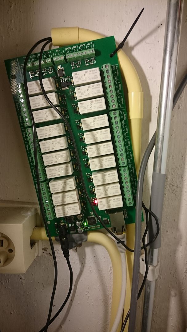

Nog even wat plaatjes van de hele brander/relay board exercitie.

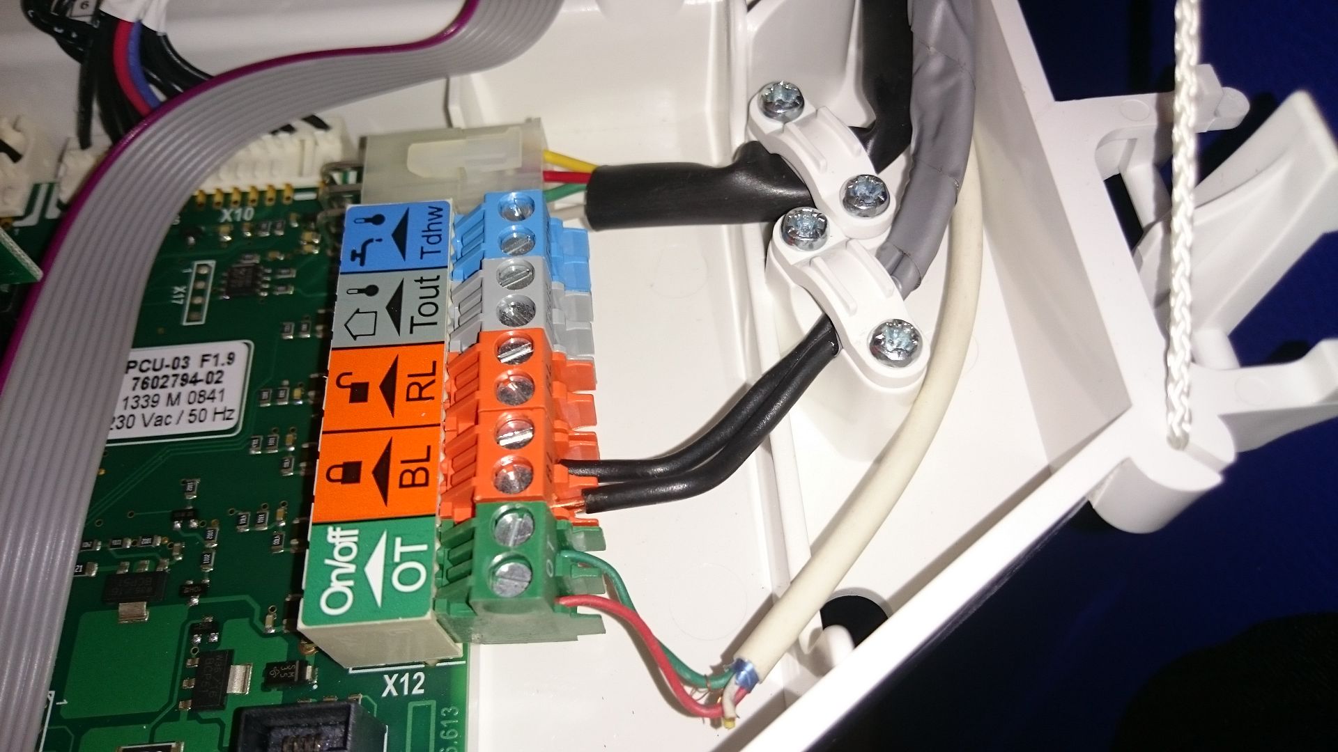

Hier de brug verwijderd uit de connector BL en vervangen door 2 schakeldraden:
Afbeeldingslocatie: http://i1240.photobucket.com/albums/gg481/fabstar81/Mobile%20Uploads/DSC_1808_zpsxdchedk3.jpg

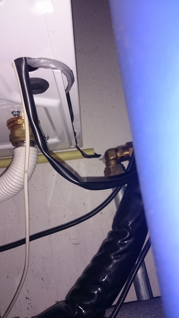

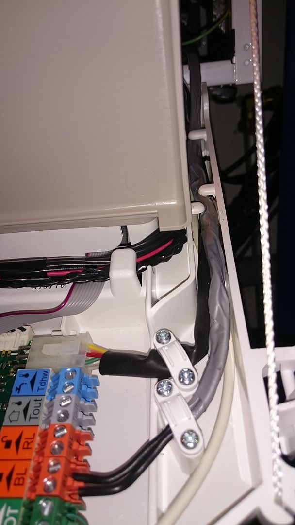

Vervolgens draden ietwat geisoleerd met van dat isolatietape wat we gebruiken om de IR-thermometer beter de CV-verwarming te laten meten. Vraagje: is dit isolatietape geschikt voor ín een ketel?
Afbeeldingslocatie: http://i1240.photobucket.com/albums/gg481/fabstar81/Mobile%20Uploads/DSC_1809_zpsqsu3voaf.jpg
Netjes weggewerkt naar de muur toe:

En dit is dan voor verbetering vatbaar. Was gisteren te laat om ff 4 gaten te boren in de muur, maar dat staat nog op mijn to-do list. Rood lampje is de relay, staat ie aan, dan is de brander uit :X :+ :
Afbeeldingslocatie: http://i1240.photobucket.com/albums/gg481/fabstar81/Mobile%20Uploads/DSC_1812_zpsnx9wcgqg.jpg

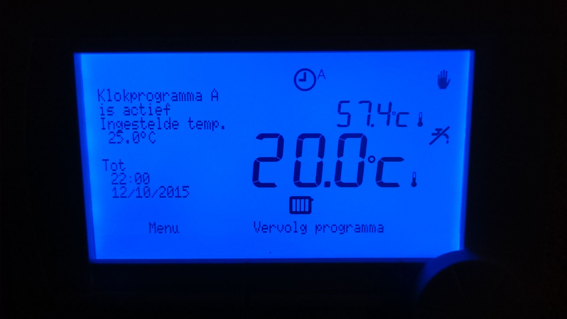

Thermostaat bij wijze van test op 25 graden gezet. ZB was toen volgens de extra Remeha uitbreidingsprint scu-s03 icm de zonneboiler aansluitset 57,4 graden. Pomptekentje aan, brander nergens te bekennen _/-\o_
Afbeeldingslocatie: http://i1240.photobucket.com/albums/gg481/fabstar81/Mobile%20Uploads/DSC_1811_zps7uqks5wv.jpg
Test geslaagd dus. Tweak experiment ook geslaagd. Hoewel ik mijzelf nu een echte tweaker voel, denk ik dat dit een ultra redelijk simpele ingreep is/was voor de leerling ketelmonteur, maar goed.

Toen ik vanmorgen van huis ben gegaan heb ik de brander uitgeschakeld en de iSense op 19,5 gezet (klokprogramma). Komende van 18 graden. Boiler was net onder de 60 graden, kijk ik nu tussendoor paar keer dan zie ik op de vera/OTG dat ie continu op 52 control setpoint staat. Ketel vraagt dus continue 52 graden. ZB staat momenteel op 51,5 graden, maar woonkamer temperatuur volgens iSense is maar 18,1. Echt opschieten zonder brander gaat het dus niet. ZB blijft nu beetje schommelen rond die 51 graden.
Buitentemperatuur momenteel 6 graden. Ik kan helaas niet zien wat de daadwerkelijke aanvoertemperatuur is die de ketel ervan maakt zonder brander aan en de retour kan ik helaas ook niet monitoren.
Hoewel dit de eerste dagen stoken zijn, en de vloer dus al die warmte moet opslaan en absorberen, vind ik het nu wel lang duren voordat ie de woonkamer op temperatuur heeft. Ik ben dan ook benieuwd met hoeveel graden de retour uit de ZB komt en met welke temperatuur de ketel nu het huis probeert te verwarmen.
Nu is het in ieder geval tijd om de brander te ontsteken. Om 13 uur moet het gewoon 19,5 graden zijn. ;w
