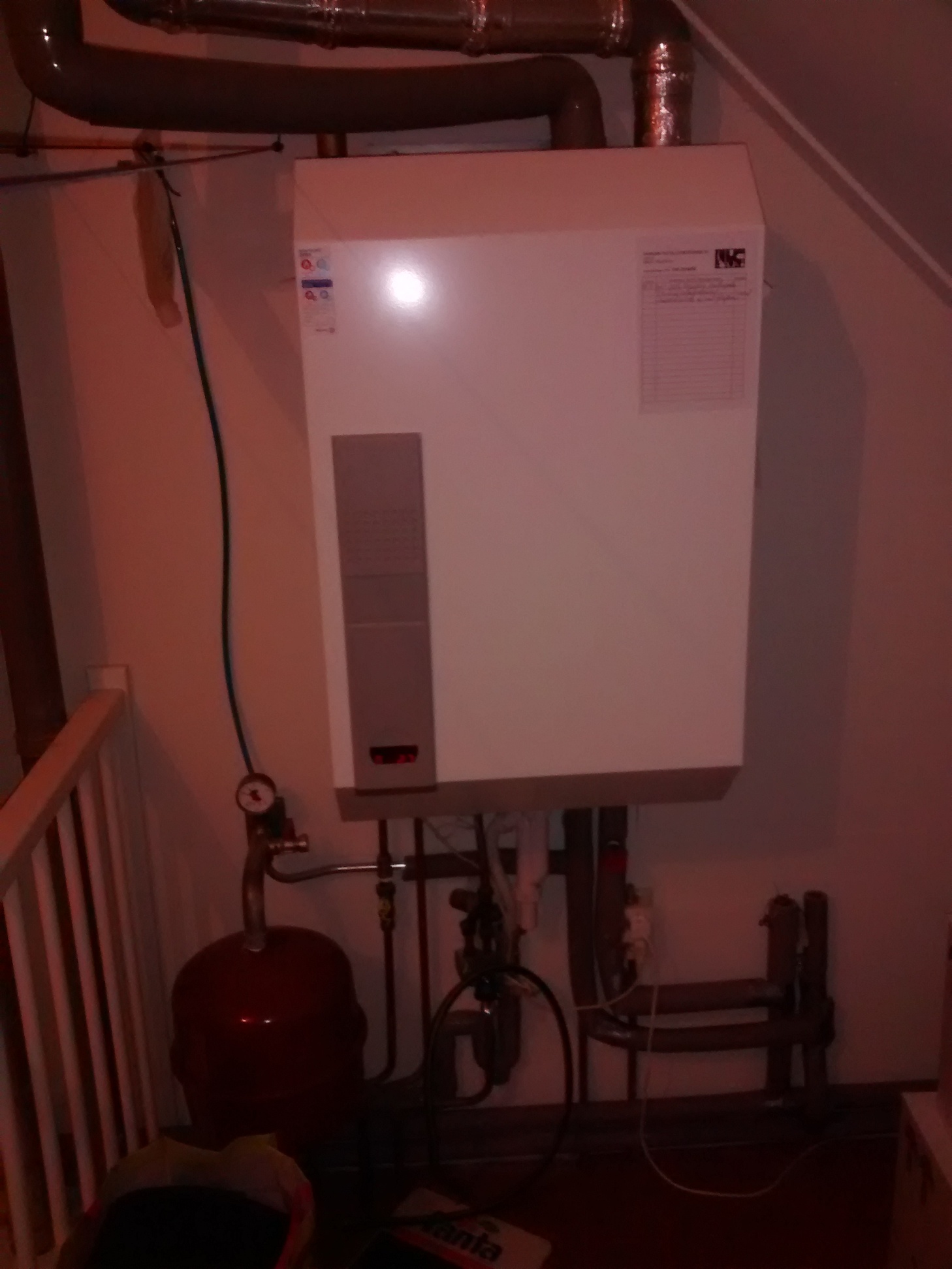

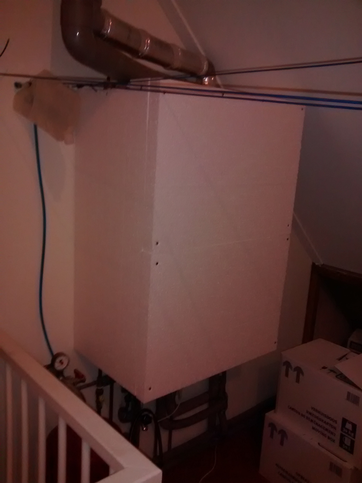

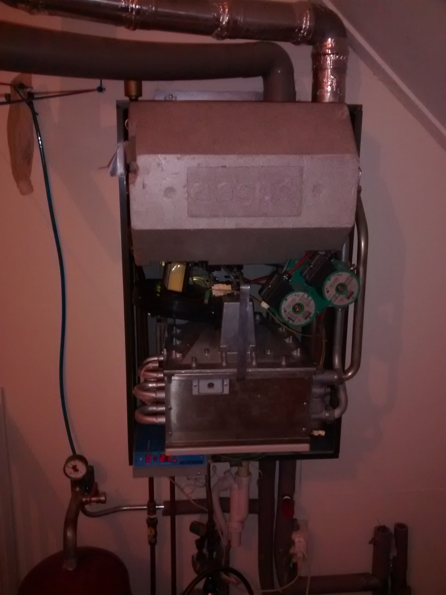

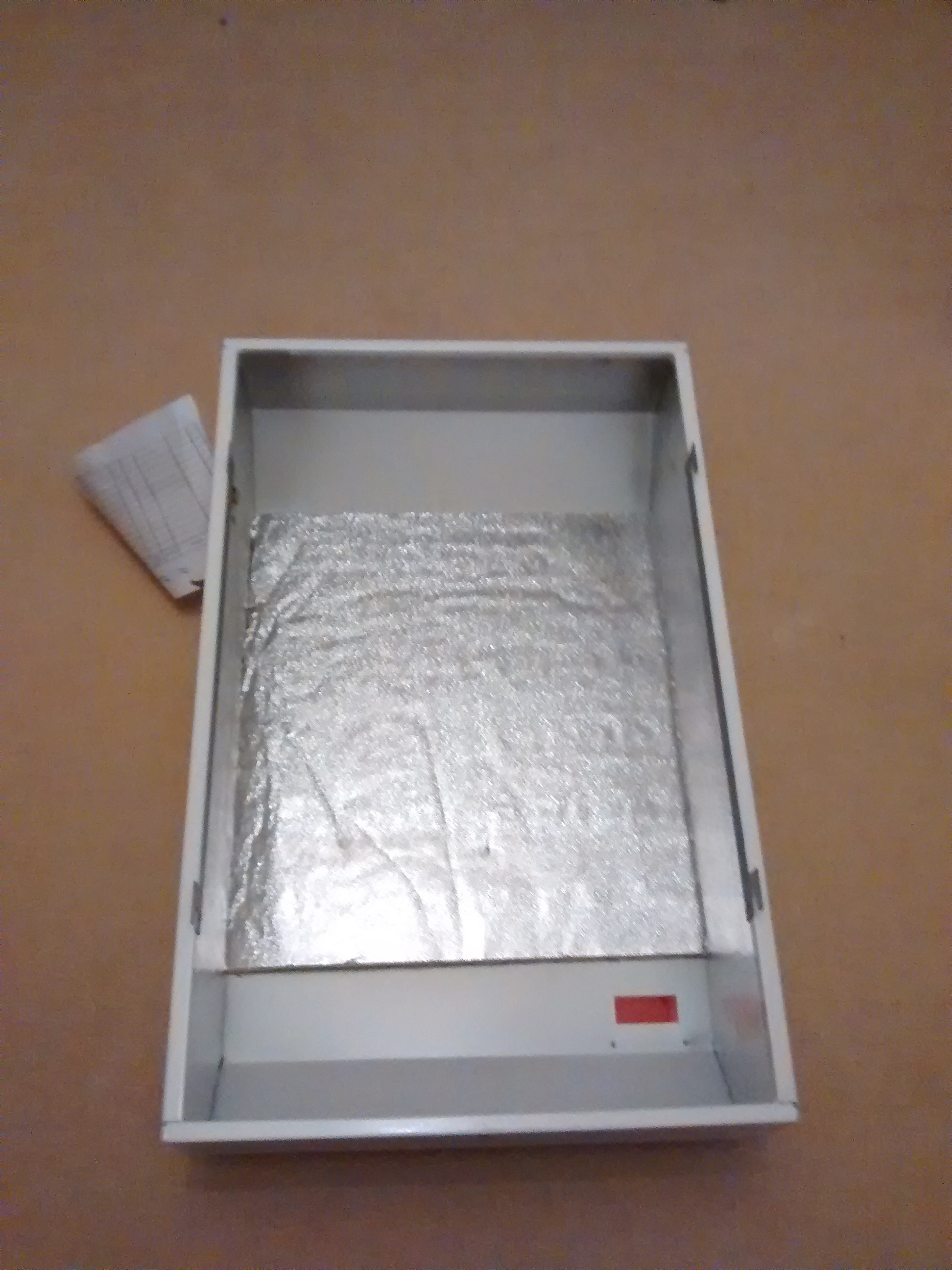

  • heintjeput
  • Laatst online: 11:24
Op Olino is al een keer een artikel verschenen wat suggereert dat er zo'n 30% van het standby gasverbruik bespaart kan worden. Nu wil ik de warmwater warmhoudstand niet uitzetten en is het ook geen 'slimme' ketel die zelf bepaald op welke momenten van de dag ik dat warme water nodig heb, dus zou ik mogelijk wat kunnen besparen.
Daarnaast was de buitenkant regelmatig 35 graden, wat met een metalenbak toch wel
Daarnaast vroeg ik me altijd al af wat ik zou kunnen besparen door de ketel zelf te isoleren. De ketel hangt in een open zolder, waar in principe niet gestookt hoeft te worden.
Zo hing de ketel erbij:
Ketel
Binnenkant van de cover heeft wel iets van isolatie, maar veel is het niet:
Binnenkant ketel
En in de ketel zitten toch behoorlijk wat leidingen die potentieel warm zijn:
Leidingen in ketel
Daarom ben ik begonnen aan een mooi maandagavondklusje. Piepschuim 5cm dik gehaald bij de bouwmarkt. En op maat gesneden en vervolgens met lange spijkers aan elkaar geduwd. Dan krijg je dit bij mij als resultaat:
Ketelgeïsoleerd
Een rechthoekige doos van piepschuim, waarbij aan de bovenkant voor de leidingen wat is uitgesneden en die gewoon op zichzelf blijft hangen. De onderkant is gewoon open, maar aangezien je daar nauwelijks convectie zult hebben zal dat waarschijnlijk niet zoveel uitmaken.
Bij een idle ketel meet ik nu boven op 28C aan de buitenkant van de isolatie en 35C aan de buitenkant van de ketel zelf. De ketel staat nu net aan om te zien wat de temperaturen binnenin worden en om te zien of dat dat <60C blijft om zeker veilig te zijn voor piepschuim.
Mindergas laat zien dat we momenteel zo'n 10m3/maand verbruiken, aan douchen en standby verbruik. En daarnaast ~0.20 - 0.22 m3/graaddag, dus over een paar maanden weten we het verschil.
