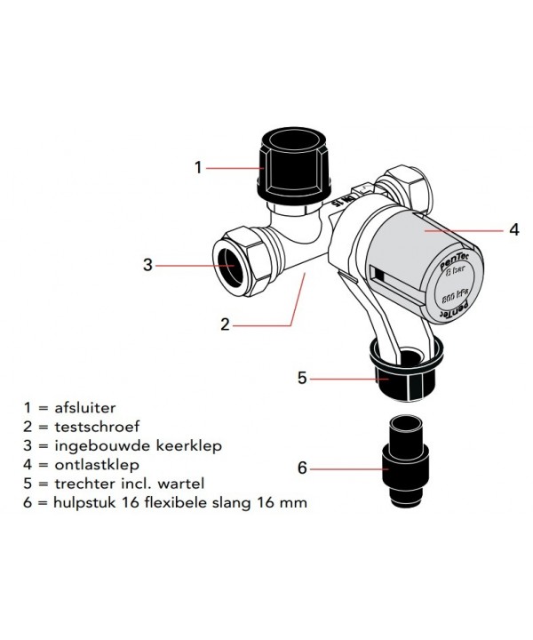

  • liquid_ice
  • Laatst online: 21-09 19:25
De ketel hangt en is in bedrijf gesteld. De monteur is hier een klein uurtje geweest.
Het is een al wat oudere Vaillant VHR-C 18-22 CW3 ketel.
Schijnbaar moet er een overdruk beveiliging op de koud water aanvoer leiding, weet iemand waarom?
Op gesloten warmwater circuits snap ik het, maar op de koud water aanvoer leiding vind ik het maar vreemd.

liquid_ice schreef op dinsdag 22 september 2015 @ 20:04:
Drinkwater wat in een warm waterbereider gaat, in dit geval een combiketel, is geen drinkwater meer.
Er moet dus een keerklep geplaatst worden in de toevoer, dit is wettelijk verplicht.
Tapwater uit de combiketel mag niet terug kunnen stromen in de drinkwaterleiding.
Vanwege de keerklep in je kw toevoer is het een gesloten systeem, als je kranen allemaal dicht staan.
Door het opwarmen van het tapwater in de ketel zal het uitzetten, daarom plaats je een overdrukbeveiliging die opent bij 8 bar.
De afsluiter, keerklep en overdrukbeveiliging in één noem je een inlaatcombinatie
Bij doorstroomtoestellen komt er maar heel weinig water uit bij opwarmen, maar bij een combiketel met boiler is het echt een flinke hoeveelheid.
Als je geen inlaatcombinatie monteert kun je schade aan je ketel krijgen, een boiler of platenwisselaar kan scheuren.

@Oxellaar: thanks, nu snap ik het
