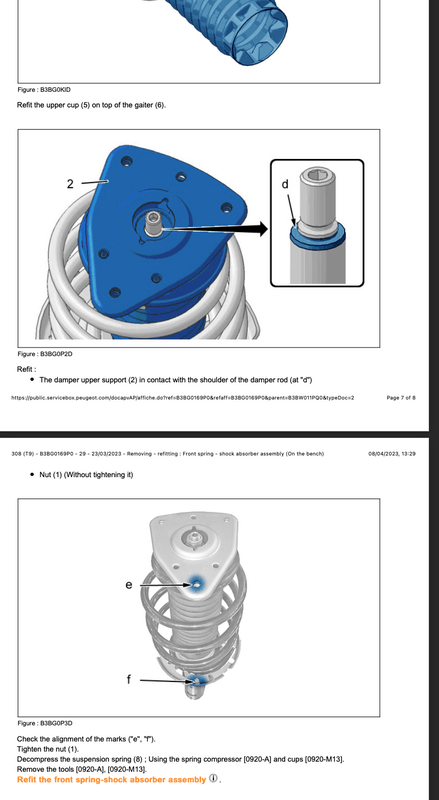

Ja het kan goed dat de veerpootlager niet goed zit op de veerpoot/schokdemper.
Het viel me vandaag ook op dat je ziet dat het wiel echt te ver naar achteren staat in de wielkast.
Bedankt allemaal voor de reacties, ik ga terug naar de garage.

Afbeeldingslocatie: https://tweakers.net/i/EuJ0v312kAwW-9ANAjUExiycPS8=/800x/filters:strip_exif()/f/image/Mn46i1ZZ5GCJwAzK03hl4DiQ.png?f=fotoalbum_large
Als deze rubberen veerpootlager wat verdraaid zit tov de veer, dan lijkt me dat je zo een verkeerde hoek hebt.

Als het wiel te ver naar achteren staat moet je het zoeken in de draagarm, niet de veerpoot en/of veerschotel.
Zeer onwaarschijnlijk. De askanteling van een McPherson veerpoot wordt bepaald door de locatie van je fuseekogel en veerschotel, dat zijn je 2 draaipunten. De veer kan er nog zo krom op zitten, dat doet niets met je askanteling. Wil je minder askanteling, dan moet de veerschotel naar voren of de fuseekogel naar achteren. Zie ook bijvoorbeeld Dit filmpje. De Engelse term voor askanteling is caster.

Ik heb zelf alle onderdelen besteld, behalve de fuseekogel, dus eventueel is die (ook) niet goed.
  • meridin
  • Registratie: Oktober 2019
  • Laatst online: 23-10 20:21
Ik heb in Servicebox gekeken of de OE nummers overeenkomen met het bestelde materiaal. Alles klopt, behalve de fuseekogel, daarvan weet ik het artikelnummer niet gezien de garage die besteld heeft.
Ik heb ook het artikelnummer van de draagarm-verpakking gecheckt. Dus een verkeerde draagarm zal het niet zijn vrees ik.
Dus dan kom ik uit op: foutieve montage van de schokdempers bovenaan (ook al zegt DaWaN dat dat onwaarschijnlijk is..), of fuseekogel.
Misschien hebben ze onderstaande niet goed uitgelijnd / 180 graden gedraaid oid?
Afbeeldingslocatie: https://tweakers.net/i/Wgga4Ym9mwB37YvNm8sJchLoNUw=/x800/filters:strip_exif()/f/image/W3lW2FRyt0XcSmV9G2e23npO.png?f=fotoalbum_large
Bijgaand heb ik nog opgezocht wat het caster zou moeten zijn. 4,12 graden, en ik heb 3,26 welke minimaal 3,93 moet zijn.

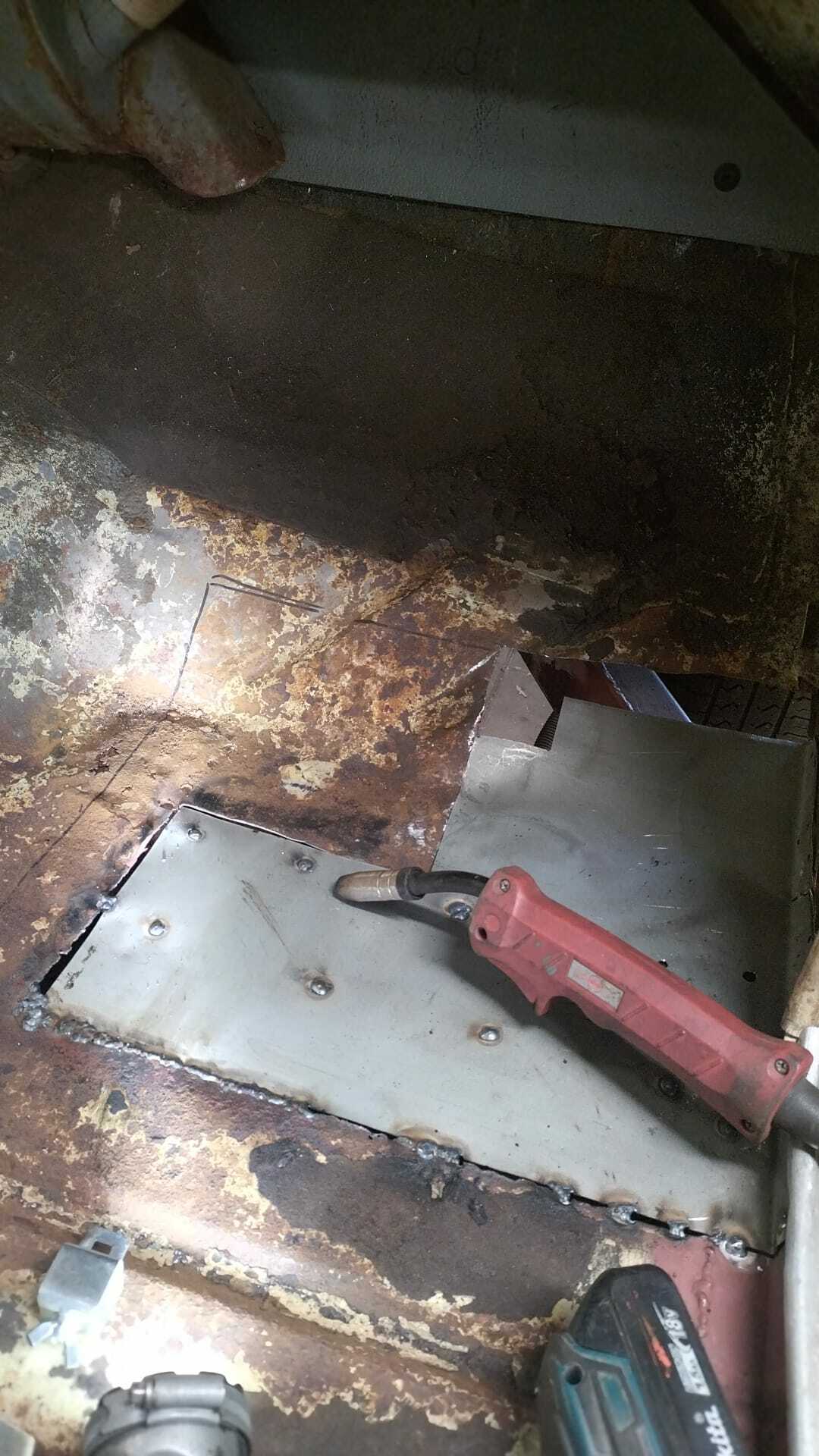

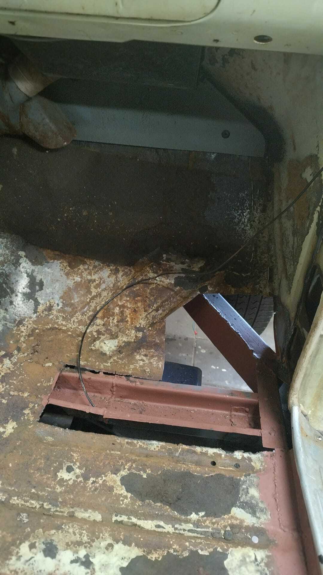

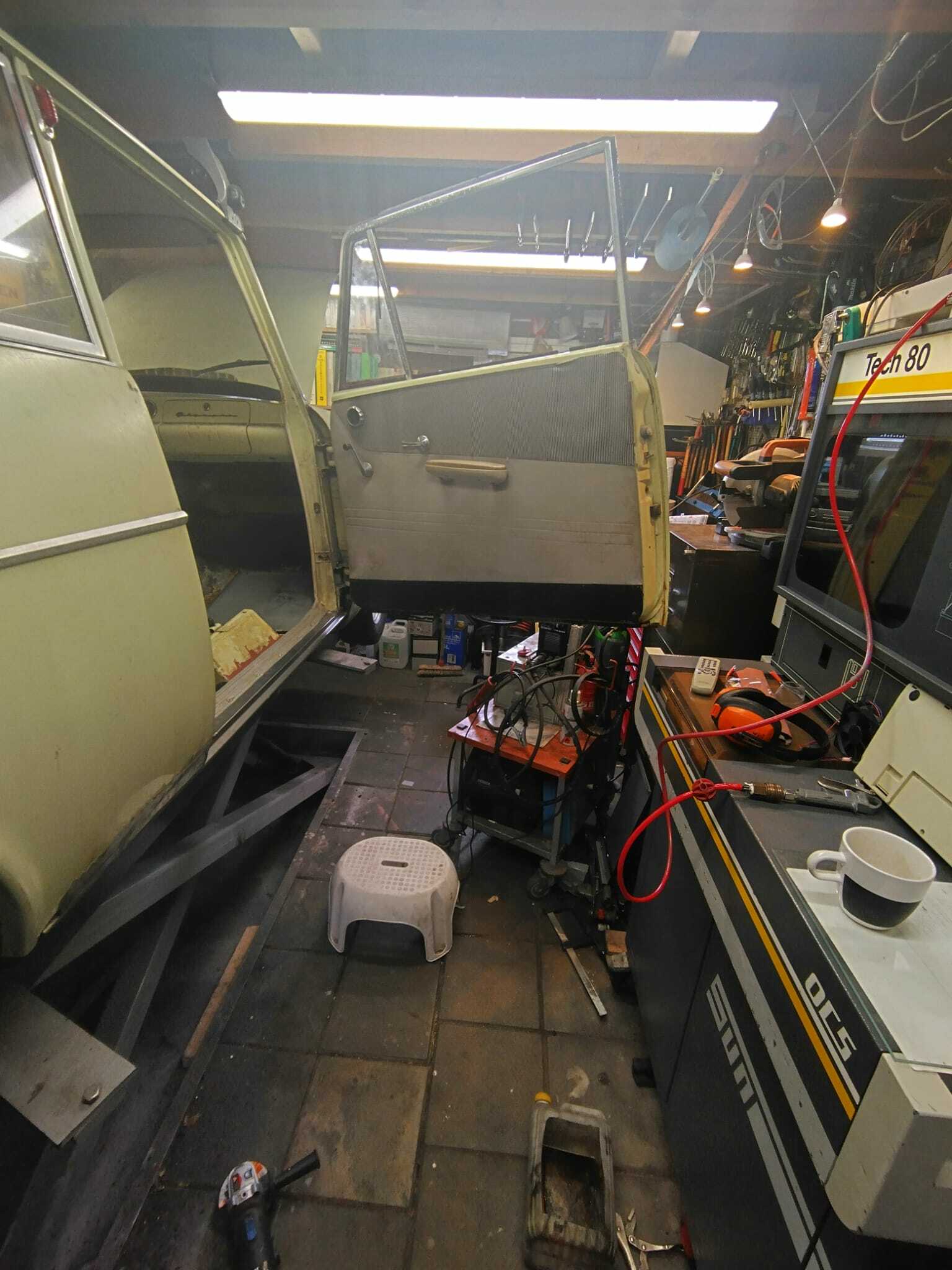

Afbeeldingslocatie: https://tweakers.net/fotoalbum/image/vL6mf5i3t9jKuyviNfWT5mjo.jpg
Begint al weer minder Flint Stones te zijn...
Afbeeldingslocatie: https://tweakers.net/fotoalbum/image/f1sMsGYqAogHVqCbr2QXFXTn.jpg
Afbeeldingslocatie: https://tweakers.net/fotoalbum/image/WKLM5lzHZpkz6e3LwZa1wkuu.jpg
En 't is maar goed dat ie nooit meer naar de APK hoeft :P Want of al dit bak en braadwerk plezierig is om te zien... Nope. Maar hey probeer jij maarés wat vers staal op een roestige plaat te lassen :D
Moet zeggen, ben onder de indruk van m'n Parkside plasma snijdertje... scheelt mij een bult slijpschijven verstoken :-)

Bamboozled schreef op zaterdag 22 april 2023 @ 16:28:
Waar ben je precies mee bezig dan als ik vragen mag?
Deze roestbak weer rijdende te krijgen zonder dat je door de bodem zakt. Met als kant-tekening, zonder dat 't teveel geld kost. Waarbij origineelplaatwerk op een of andere manier goldplated is volgens de meeste verkopers.
Dus er zit al een nieuwe dorpel in (zelf gezet) e.d. wil eigenlijk alleen lasdraad, gas, plaat erin steken. En wat nodig is qua remleidingen e.d. Hopelijk 't uiterlijk laten zoals ie is :-) Lekker roestig.
