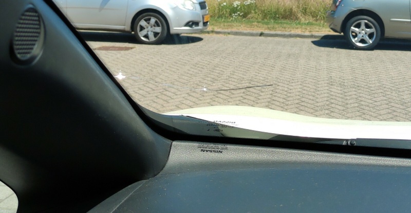

deepbass909 schreef op vrijdag 21 april 2023 @ 23:53:
@Marco-Peters Ik heb in het verleden weleens een sterretje laten vullen door carglass. Daar was daarna nagenoeg niks meer van te zien.
En mogelijk is de kans op scheuren groter, maar je ruit is al verzwakt. Persoonlijk heb ik dan liever dat hij scheurt tijdens het repareren dan dat dit onderweg op een later moment gebeurd.
Resultaat van repareren van het sterretje
Afbeeldingslocatie: https://tweakers.net/i/UtaEjb5du28v-hDEEWIGjLpbcL4=/800x/filters:strip_icc():strip_exif()/f/image/iJr13XO3g43YIN3JSWUIzaKn.jpg?f=fotoalbum_large
Uitgescheurd _O- Nu krijg ik een compleet nieuwe ruit, alleen moest het wel bij de verzekering melden en dealer neemt eigen risico opzich. Ben blij dat ik zelf niet een poging gewaagd heb, want ik weet niet of verzekeraars daar blij mee zijn?
Wel jammer dat ik nu een maand met een barst in de ruit moet rondrijden, want zolang duurt het tot de voorruit vervangen wordt. Het mooie is: mij stoorde de sterretjes niet. Echter mijn vrouw waren de sterretjes een doorn in haar ogen, want eentje zit direct in haar gezichtsveld.
[ Voor 5% gewijzigd door Marco-Peters op 14-06-2023 20:21 ]

@Marco-Peters
Sta er wel op dat ze een originele ruit plaatsen ipv aftermarket.

Teijgetje schreef op vrijdag 23 juni 2023 @ 07:27:
@Marco-Peters
Zullen ze ook wel doen hoor: daar twijfel ik niet zozeer aan. Was wel een beetje vreemd dat het plotseling via mijn verzekering moest...
Maar goed, daar ga ik niet moeilijk overdoen. Kost mij ook geen schadevrije jaren, of premie verhoging. Hele punt oorspronkelijk was eigenlijk, dat die sterretjes allang gerepareerd hadden moeten worden.
Daarom dat ik het aan de verkopende partij over wilde laten: stja alleen jammer, dat de voorruit nu gebarsten is. Want de komende weken kijk ik nog steeds tegen die barst aan.

Marco-Peters schreef op vrijdag 23 juni 2023 @ 07:37:
Nee, dan krijg je een aftermarketruit, die zijn goedkoper.........
Gewoon even bellen of er toch wel een origineel Nissanruit in komt. (bv. ivm restwaarde auto/ kwaliteit+pasvorm ruit.)

Teijgetje schreef op vrijdag 23 juni 2023 @ 07:51:
Restwaarde is niet zo relevant bij bijna 180k op de teller: wat is het verschil tussen een aftermarket of Nissanruit? Ze hebben de ruit toch al besteld, dus weinig aan te veranderen. Dus ik ga het zien zodra de ruit geplaatst is.
Belangrijkste vindt ik, dat de kalibratie van de veiligheidssystemen goed gebeurd. Daarom laat ik het aan de dealer over, want elders zou ik € 0 risico hebben. Echter de dealer neemt het eigen risico op zich....
Op restwaarde heeft dit in Nederland in ieder geval 0,0 invloed, een handelaar zit liever een nieuwe ruit zonder merklogo dan een oude vol steenslag. En verder, zolang het een ruit is uit dezelfde fabriek als het origineel (bijv. Pilkington, die de meeste ruiten voor auto's produceert) zit er fysiek geen verschil tussen origineel en aftermarket. Het enige verschil is dat in het ene geval het logo van de autofabrikant ontbreekt.
Ik ga in mijn cabrio ook een nieuwe ruit laten zetten en dat gaat een "aftermarket" Pilkington worden, doodsimpel omdat ik niet 1,5 keer de prijs wil betalen (in mijn geval is het geen verzekeringswerk).
Montage is wel belangrijk, want je ruit kan nog zo goed zijn, als hij verkeerd gemonteerd zit heb je alsnog problemen.

_JGC_ schreef op vrijdag 23 juni 2023 @ 10:10:
@deepbass909 Ik heb nou 3x een nieuw voorraam laten zetten bij Autotaalglas, die zetten gewoon een of ander goedkoop aftermarket raam uit Polen, geen Pilkington.
Ik zeg toch ook niet dat Autotaalglas of Carglas alleen OEM monteert? :? Mijn eis voor de cabrio wordt een OEM-ruit, dus in het geval van mijn BMW een Pilkington, maar of dat BMW-logo er wel of niet in staat zal mij een worst wezen als ik eerlijk ben. Die eis heb ik voor alle onderdelen die erop gaan namelijk. En als Autotaalglas of Carglas of welke andere ruitenboer ook, dat niet kan leveren, ga ik daar bij voorkeur dus ook niet heen (mijn ruit wordt door een onderaannemer van de spuiter geplaatst en die plaatst wat ik aangeef).
Maar ik weet dat met verzekeringswerk je niet altijd de keuze hebt, maar zou ik er nog steeds wel over informeren wat de mogelijkheden zijn.
Carglass Estonia heeft trouwens wel een helder overzicht van de fabrikanten waar ze gebruik van maken en wat nou het verschil is tussen verschillende fabrikanten (spoiler, dat is verwaarloosbaar). Voor de Nederlandse vestigingen zal dit niet anders zijn.
Waarschijnlijk had je trouwens een ruit van [url=NordGlass]NordGlass[/], wat een specialist in autoruiten is.
Overigens moet ook een ruit uit een andere fabriek voldoen aan de eisen van de originele fabrikant, anders mogen ze het E-keur niet dragen. En aangezien een gelijmde ruit een krachtendragend deel van een moderne carrosserie is, moeten sterkte en pasvorm wel correct zijn wil dat E-keur afgegeven worden.
Dit is wel een interessant blog-artikeltje over de waarde van een originele ruit in de autohandel ;)
