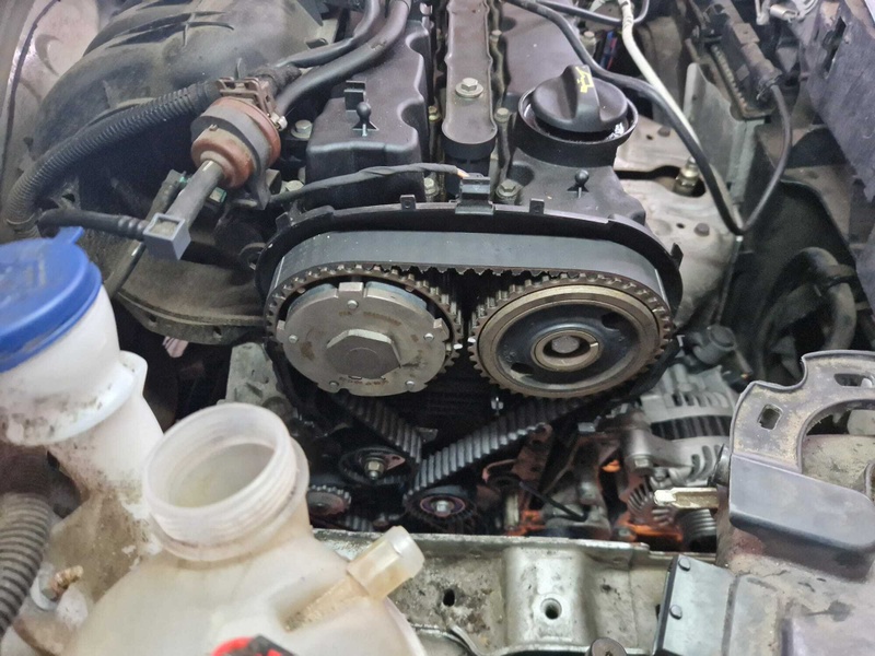

Gisteren heb ik de distributieriem van mijn Peugeot 207 vervangen. Ik twijfel alleen of dit goed gegaan is. Ik denk dat er wat verwarring is ontstaan door het zetten van stippen op de nokkenastandwielen.
Dit is de huidige situatie:
Afbeeldingslocatie: https://tweakers.net/i/m578XZ3Jf8kmKIPUa-2kS2cZrvI=/800x/filters:strip_icc():strip_exif()/f/image/jFTZ7kOUxK8LW9czJqphGsbB.jpg?f=fotoalbum_large
De witte stippen op de nokkenastandwielen heb ik zelf gezet en zaten voor het verwijderen van de oude riem tegen over elkaar. De witte lijnen op de (nieuwe) riem komen overeen met de inkepingen op de nokkenastandwielen en de krukas (niet zichtbaar op de foto). De nokkenassen waren geborgd met pinnen voor dat de oude riem er af ging. Ik heb dubbel gecheckt of dit de juiste riem voor het blok is.
Is mijn aannamen correct dat ik de witte stippen op de nokkenastandwielen kan negeren en dat die alleen voor verwarring zorgen? En kan ik dit, behalve met de markeringen op de riem, op een andere manier testen of de kleppen nog goed staan?
  • deepbass909
  • Laatst online: 13:36
deepbass909
asdftemp schreef op vrijdag 22 september 2023 @ 13:27:
Over de uitlijning kan ik weinig zinnigs zeggen, daarvoor zal je een werkplaathandleiding moeten raadplegen.
Maar testen of hij goed ligt, of in ieder geval of de motor vrij kan ronddraaien, kan je vrij eenvoudig. Bougies eruit en dan met een ratel op de krukasbout met de klok mee de motor handmatig ronddraaien. Dat moet zonder variatie in weerstand gaan. Lukt dat, dan komen in ieder geval de kleppen niet tegen de zuigers aan. Dan kan nog steeds de timing niet helemaal optimaal zijn, maar bestaat er in ieder geval geen gevaar voor schade als je de motor start.
Draait hij vrij, dan kan je de motor normaal starten en kijken of hij goed loopt. Een versprongen distributieriem merk je altijd direct namelijk.

Er zit ook klepverstelling op, kan zijn dat die wat verdraaid is. Als de merktekens op het blok gewoon goed zitten, zou ik het wel vertrouwen. Maar, wel altijd nog 2 keer ronddraaien met de hand inderdaad. Als je weinig ervaring hebt is het moeilijk om het verschil tussen compressie of een klep te voelen, dus is het inderdaad slim om dat zonder bougies te doen.

@asdftemp Kan je ze nog steeds borgen, of is er een tand versprongen? Lijkt nml wel zo als je die witte stippen ziet.
Welke motor ligt erin? HDI of benzine? Nokkenasverstelling was met de VTi en die heeft ketting.

  • asdftemp
  • Registratie: Februari 2017
  • Laatst online: 29-10 19:40
deepbass909 schreef op vrijdag 22 september 2023 @ 13:50:
Oke klinkt als een logische test, ik ga die morgen uitvoeren. moet ik nog opletten dat ik niet een klep of zuiger beschadig met het handmatig rond draaien of kan ik hem er niet door heen duwen of krom draaien?
  • asdftemp
WEBGAMING schreef op vrijdag 22 september 2023 @ 17:10:
Is de klepverstelling het ding wat op de linker nokkenas zit? Bij het verwijderen van de distributieriem stond er nog veel spanning op de riem(ondanks het loshalen van de tensioner pulley). die spanning zat later op één van de borg pinnen(de linker). De merk tekens zijn inderdaad goed. morgen maar voorzichtig de motor rond draaien
De pinnen hebben er de hele tijd ingezeten. ze zijn er pas uit gegaan toen de nieuwe riem er op zat. beide pinnen kon je er gemakkelijk uit halen na bevestiging van de nieuwe riem, zonder riem zat de linker muurvast/klem, de rechter leek redelijk los te zitten, verder niet geprobeerd er uit te halen(i.v.m. logische redenen :+ )
Er zit een ET3J4 blok in de auto, bouwjaar is 2006. was voor mij een hele ontdekking dat de auto een riem had. heb altijd gedacht dat de motor een ketting had. VTi motoren liggen vanaf 2008 in de Peugeot 207

Wel de juiste diameters gebruikt? 5 en 8mm op de bovenste en 6mm op de krukas?
Ik heb mijn 1.4HDI laatst gedaan met twee setjes metaalboren van de Action.
Maargoed, voor 't zelfde was ie een tand versprongen, liep ie niet lekker en staat ie nu goed. Paar slagen aan de krukas draaien met bougies eruit en dan kijken hoe de boel uitlijnt. Als je de pinnen er dan recht in kunt krijgen zou het goed moeten zijn.
Sowieso altijd motor paar slagen draaien om te kijken, handleiding zegt 10 slagen bij mijn HDI.
Overigens niet direct in paniek raken: weet niet hoe jouw motor zit, maar als ik 2 slagen op de krukas doe heeft de nokkenas 1 slag gedaan. Als ik dus een oneven aantal slagen doe zit het borggat van de nokkenas aan de verkeerde kant.
Ik denk dat je de riem idd 1 tand versprongen hebt gemonteerd als ik je post hierboven lees. Als die riem bovenop eerst strak stond en nu niet meer is ie daar te slap.
[ Voor 10% gewijzigd door _JGC_ op 22-09-2023 22:38 ]

_JGC_ schreef op vrijdag 22 september 2023 @ 22:35:
Ja denk het wel, ik heb net zolang pinnen geprobeerd tot dat ze niet meer paste. Ik weet de maten niet exact meer, maar zat in de buurt wat jij zegt.
Van wat ik begreep is het dezelfde verhouding als bij jou(2 om 1).

Als je de borging terugzet, kan je dan gitaarspelen tussen de krukas, omlooprol en nokkenas rechts? Ik weet nog van mijn HDI dat die bij montage steeds een tandje wilde verspringen. Ik heb bij de nokkenas toen ringsteeksleuteltje tussen de rand en de riem gedrukt en beneden de geleider gemonteerd, daarna mocht ik straffeloos de riem om de brandstofpomp en waterpomp leggen en daarna de spanner monteren (met gemonteerde spanner krijg je bij een 1.4HDI de riem er niet op of af).

Kleine update van mijn distributieriem vervang ervaring. Gisteren weer bezig geweest, na de krukas twee keer rond te draaien kon ik de borgpinnen er in zetten en stonden stippen perfect tegen over elkaar *O* . bedankt voor de tips @deepbass909, @WEBGAMING & @_JGC_
Helaas zat de nieuwe waterpomp niet goed vast, want alle koelvloeistof stroomde er direct weer uit. Dus zaterdag de heleboel weer los gemaakt en opnieuw vast gezet, dit keer ging het beter. na in controle de motor gestart en stukje gereden, het starten ging makkelijk, de motor liep soepel en vermogen was ook dikke prima.
Maaaar... er lijkt een schurend of zuigend geluid achter de inlaat vandaan te komen en de riem blijft niet netjes in het midden van de tandwielen zitten(hij lag in het midden en nu aan het eind). dus daar gaat nog iets niet goed.
Ik ben nu van plan om nog is goed te kijken of ik iets kan zien, Daarna de motor zo goed mogelijk te ontluchten. daarna nog is starten en dan luisteren/kijken of ik iets kan zien. Hebben jullie nog tips waar ik naar zou kunnen kijken?

@asdftemp Wel goed op spanning gezet? Verder niet iets wat per ongeluk tegen de riem ligt? Bij mijn 206 is het een walhalla aan kabels langs de distributie deksel, had bij terugmonteren een kabeltje ertussen geklemd.

_JGC_ schreef op zondag 24 september 2023 @ 20:57:
Ja de wijzer van de spanningrol zit precies tussen de inkeping, ik heb even een foto bijgevoegd
Afbeeldingslocatie: https://tweakers.net/i/7WaWc9L6juqC4Dq_fCQjVlPFjZ4=/800x/filters:strip_icc():strip_exif()/f/image/Kxwr92XlwVuK6uskYVSdqvgM.jpg?f=fotoalbum_large
Valt mij wel op dat de riem nog goed zit op de waterpomp bij de spanningrol er iets af loopt een dan na de nokkenassen weer goed gaat lopen
  • _JGC_
  • Laatst online: 13:40
@asdftemp Zit je spanrol wel goed gemonteerd dan? Die schuif je met de uitsparing over een uitstulping op het blok heen en daarna schroef je 'm "vast".
Als die rol scheef zit kan de riem er afschuiven.

Afgelopen weekend nog eens zitten testen. Op een achterafweggetje heel rustig (zodat de ICE uit bleef) in EV-mode gereden met veel verbruikers aan om de hybride-accu leeg te trekken. Als vervolgens de verbrandingsmotor aanspringt om de accu te laden en ik dan rustig rijd (20-30km/h, wijzernaald van de power-meter zit dan net onder/op 'eco') dan zie ik via OBD2 dat hij zo'n 13-20% de EGR openstuurt. De motor maakt dan een klapperend/ratelend geluid. Harder rijden of gas los en het geluid is ook gelijk weg (de EGR wordt van verder open gezet of gaat helemaal dicht). Bij stationair is het er niet, de EGR wordt dan niet aangestuurd (0% volgens OBD2).
Toen gestopt, kap open en de stekker van de EGR-klep losgetrokken. Nog paar keer heen-en-weer gereden, geluid niet weer gehoord. Daar was ik heel blij mee, want daarmee heb ik al kunnen uitsluiten dat het de koppakking is oOo Toen de stekker van EGR-klep er weer in, P0430 code via OBD2 gereset, rijden en geluid is er weer.
Ik ga morgen een dag vrij nemen om de EGR-koeler en EGR-klep te demonteren, inspecteren en schoon te maken. Koeler met ovenreiniger en hogedrukreiniger denk ik, de klep met een oude tandenborstel en remmenreiniger. Wish me luck :X Inlaatspruitstuk, PCV-valve, gasklep heb ik een jaar geleden al gedaan en was niet erg vervuild. Maar de EGR-klep is nu met 193k op de teller gewoon niet helemaal fris meer blijkbaar.
[ Voor 25% gewijzigd door ThinkPad op 16-10-2023 10:31 ]

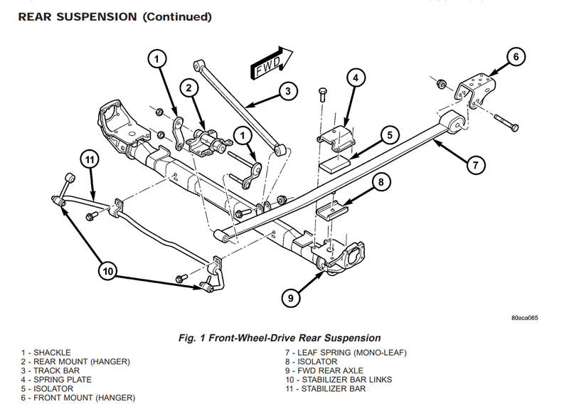

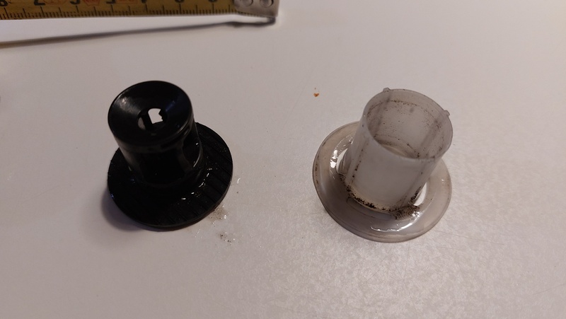

Hier lekker aan de gang geweest.
De auto werd met nieuwe APK afgeleverd (slager keurt eigen vlees goed) vorig jaar.
Na aankoop van de Chrysler Voyager vorig jaar al bij de verkoper onderdelen bedongen nadat ik had aangegeven wat er mis was.
Voor de garage de keuze om A-onderdelen te leveren of om de reparaties te doen.....
Dat werden dus een paar dozen onderdelen.
-remschijven voor en achter
-revisiesets voor alle remklauwen/cilinders
-draagarmen links en rechts
-stabilisatorstangrubbers en stabilisatorstangen
-wielnaaf rechts achter compleet (ivm loszittende wielbout)
-Veerbladbuffers 2x
-remolie 2L, remmenreiniger 3x
(de Chrysler-dealer had me al ingelicht dat eigenlijk het remsysteem de zwakke plek was ivm het gewicht van de auto en in zijn geheel vernieuwd en gereviseerd moest ipv nieuwe blokken of schijven. )
Eigenlijk het hele jaar geen tijd voor gehad/gemaakt.......als het rijdt dan rijdt het.
Alleen de lekkage van de airco naar binnen opgelost, wat redeljk simpel was als je eenmaal weet waar het vandaan lekt en wat de oplossing is.
Alleen jammer dat de bekleding en stoelen voor er uit moesten om alles goed te laten drogen.
Na de voorkeuring dit jaar kwamen daar nog bij:
-remslang achter links (€43)
-3x rolstoelgordels vervangen (€225)
-parkeerremschoenen (€30)(vergeten vorig jaar op te geven)
-montage-verensets voor remschoenen achter en remblokken voor (€35)
-Foliatec remklauwlak geel 2K (€33)
-zinkspray en 4x remmenreiniger (€ 35)
-Dynac accu (€107,50)
Het sluitstuk waren 8 nieuwe koperen ringetjes om de banjoboutjes vast te zetten aan de klauwen....
De metrische voor € 5 per 20 hadden net een te grote maat en waren iets dunner.
Daarvoor moest ik dus naar de dealer vanwege een afwijkende (amerikaanse) maat. :X :X
Afbeeldingslocatie: https://tweakers.net/i/L6QgsnoRQTQ1KDhE_DFp_7alP9M=/800x/filters:strip_icc():strip_exif()/f/image/g0lDXIUvsqsa1E4s373sckYC.jpg?f=fotoalbum_large
Ik wilde ze eigenlijk oppoetsen en inlijsten toen ik ze in mijn handen had en de prijs hoorde.
Maar totaal iets van € 1300 onderdelen. ;(
Waarvan € 500 zelf betaald. ;)
En natuurlijk het arbeidsloon dat ik bespaard heb.
Morgen mag hij weer op zijn wielen, na ruim een week tussendoor bezig geweest te zijn.
De wielnaaf, draagarmen, bufferschroefdraad, en stabilisatorstangen, zaten echt vastgerot en moesten deels mechanisch verwijderd worden.
Daar hielp geen slagmoersleutel tegen, en soms was er sowieso weinig montage ruimte als je niet eerst eea wilde demonteren dat goed was.
Heb wel eea aan doppen en sleutels gemodificeerd om overal bij te kunnen.
De Foliatec remklauwlak was een gok, ik dacht dat een spuitbus een minder goede laag zou geven.
Dus in een potje met een kwastje. (achteraf misschien beter 2K spuitbussen, dit is vooral handig als alles gemonteerd zit)
Eerst gedacht dat het te weinig zou zijn, maar die 125 ml is ruim genoeg om alles 4x te doen.
Na de eerste laag bedacht ik dat ze dat ook wel op de verpakking hadden kunnen zetten, net als de potlife.
Maar het viel mee, de eerste laag, niet dekkend natuurlijk, droogde zo snel dat er gelijk een laag overheen kon, en de volgende ochtend nog een laag.
Een vierde laag had ruim gekund als ik in twee keer gemengd had, de potlife was ca.24 uur, daarna was het restant in het potje ook geheel uitgehard.
Na een dag uitharden was het echt knalhard en tegen alle chemicaliën/remolie bestand, en een mooie bolle laklaag na drie lagen natuurlijk
Pakte dus al met al goed uit en gezien je kwast hoef je ook niet echt af te plakken, gewoon niet schilderen wat kaal moet blijven.
Bij montage wel hier en daar wat verflaag weg moeten snijden vanwege pasvlakken maar omdat de verf zo hard wordt sneed je dat simpel weg.

P5ycho schreef op maandag 16 oktober 2023 @ 16:54:
In een dag ga je die niet compleet schoon krijgen ben ik bang...
Vandaag maar eens mee bezig geweest. De boel is weer schoon en de klacht (klapperend geluid bij lege EV-batterij en lage belasting) is nu weg *O*
Het was echt een helse klus. Viel mij echt tegen, ben van 9:00 - 14:00 bezig geweest met demonteren, schoonmaken, monteren. Alleen een kwartiertje lunchpauze gehad tussendoor. De auto (Auris TS 2015) is onze daily driver, dus ik wilde het per se in één dag klaar hebben.
Het demonteren van luchtfilterbehuizing, inlaatspruitstuk, gasklep e.d. had ik al eens eerder gedaan om ze schoon te maken. Maar meeste werk ging toch echt zitten in het demonteren van de koeler. Vooral die onderste moer + stud van de koeler, op PriusChat noemen ze hem liefkozend "bolt of hell" omdat je er zo slecht bij kan :X Ik heb uiteindelijk zo'n beetje half op het motorblok gelegen/gezeten om er bij te kunnen :D De moer losgedraaid met een pijpsleuteltje waar ik dan weer een ringratel op kon zetten, dat bleek precies de juiste lengte te zijn. De dikke hoogspanningskabel naar de inverter zit behoorlijk in de weg. Vervolgens met torx E8 dop en de juiste lengte aan verlengstukjes voor de ratel de stud eruit kunnen draaien.
Heb voor ik begon zo'n 2,5L koelvloeistof afgetapt (ideaal, zit gewoon een kraantje onderop de radiateur waar slangetje op past). Opgevangen in een schone jerrycan en na de klus weer teruggegoten in het reservoir. Bij het demonteren van de koeler kwam daar nog wat koelvloeistof uit, maar niet veel.
De koeler kon ik een beetje doorheen kijken, maar niet heel best meer. Heb er een kurk in gestopt, ovenreiniger erin gemikt en toen gaan lunchen. Daarna doorgespoeld met water, ging nog steeds vrij beroerd. Daarna gevuld met Dasty en halfuurtje laten staan terwijl ik de EGR-klep aan het schoonmaken was. Er kwam bruin water uit, maar kraanwater erdoorheen laten lopen ging nog steeds niet zonder restricties. Toen de hogedrukreiniger erop gezet en toen werd hij mooi schoon. Ik kon er daarna de kraan op volle kracht doorheen laten stromen zonder dat het aan de bovenkant overstroomde, wat eerst wel het geval was. Het inlaatspruitstuk en de kleine kanaaltjes eerst met remmenreiniger gespoeld, daarna de hogedrukreiniger erop om o.a. de kleine kanaaltjes door te blazen. De EGR-klep is aluminium, dus daar kon ik niet met Dasty/ovenreiniger aan de gang, heb die schoongemaakt met remmenreiniger en een oude tandenborstel. Viel mij trouwens op dat er onderin het inlaatspruitstuk (die bocht onderaan waar de gasklep op zit) toch een poeltje olie stond, gaat best vlot dus want ik had het inlaatspruitstuk 2 jaar geleden ook al schoongemaakt. Op PriusChat lees je vaak dat ze een oil catch can installeren, maar dat gaat mij wat te ver.
De boel terugmonteren ging daarna eigenlijk vrij vlot en 1,5u later had ik de auto weer rijdend. De onderste moer+stud van de koeler heb ik niet weer teruggeplaatst, dat advies zag ik al voorbijkomen op PriusChat. De EGR zit vast genoeg met de andere ophangpunten en dat scheelt een hoop gefrunnik om dat weer gemonteerd te krijgen. Ik heb de studs waarmee de koeler aan het motorblok zit eruit gedraaid, diegene aan de inlaatkant van de koeler heb ik laten zitten, die zagen er ook wat meer crusty uit dus wilde het risico op afbreken niet nemen. Eigenlijk alle moeren e.d. gingen prima los, zat niet overdreven vast.
Een Torx E8 dop is wel noodzakelijk om de 'studs' eruit te draaien, gelukkig bleek er een automaterialenzaak in de buurt te zijn die zo'n dop te koop had. Voor de rest is het vooral steek-/ringsleutel 10 en 12. Met een waterpomptang heb ik de klemmen van de koelslangen los en weer vastgemaakt. Een handige tip om de kabelclips (waarmee kabelbundels op zo'n beugeltje zitten gemonteerd) los te krijgen is om er van de achterkant een dop 10 op te drukken, dan floept het zo zonder schade los.
Afbeeldingslocatie: https://tweakers.net/i/rzeYmGzA-jGuL-5cXyn2Mmld8Vg=/232x232/filters:strip_icc():strip_exif()/f/image/9sjf0JM60DXKIqhnCqbOovL6.jpg?f=fotoalbum_tileAfbeeldingslocatie: https://tweakers.net/i/22cwK-3BZU6KXssHGuSXTahC4P8=/232x232/filters:strip_icc():strip_exif()/f/image/WDRY2CYvCiBSwGHYcWaoJ2mA.jpg?f=fotoalbum_tileAfbeeldingslocatie: https://tweakers.net/i/L2N-H5861ZVPDnO388jKNubkPII=/232x232/filters:strip_icc():strip_exif()/f/image/I4U3uAQx8vVFX63jHtWINPHS.jpg?f=fotoalbum_tile
Afbeeldingslocatie: https://tweakers.net/i/2QJQcsNBz4HpwAzQRnJEf6PWwGY=/232x232/filters:strip_icc():strip_exif()/f/image/XA1Rzf05H74OfPP2WpG4a3Ak.jpg?f=fotoalbum_tile
Blij dat het gelukt is, wilde het voor de winter klaar hebben. Nu op naar de 2 ton :9 (193xxx momenteel).
Ik zal morgen wel spierpijn hebben, had vanmiddag al aardig last van m'n rug :X

Leuke verrassing was nog de achterremleiding links, wat er op zat leek voor geen meter op wat alle onderdelensites aangeven en ik besteld had. :(
Het hele linker metalen gedeelte met alle bochten was bij mij recht met twee bochtjes, vanaf de u-bocht. :X :X
Ik heb weliswaar die van Blueprint maar dat is dezelfde, bij deze gelinkte was de inbouwplaats opvallend anders. :+
Stond in dubio dan maar een stukje remleiding te halen en met wat knelkoppelingen er tussen te zetten.
Maar ik had ooit een pijpenbuigertje gekocht voor remleidingen toen ik alle leidingen vernieuwd had bij mijn Trafic, met veel beleid uiteindelijk de 2e,3e,4e en 5e bocht gestrekt en in de juiste vorm nagebogen naast de oude. _/-\o_
Leuk ander dingetje was de beugel die tussen de bladveerhouder moest komen, die met de twee gaten.
Aan de andere kant wilden de twee bouten (van de vier) ook niet los toen de behuizing van die bladveer uit de weg moest om de vastgeroeste wiellager/naaf-assembly er uit te kunnen persen volgens werkplaatshandboek.
Nu dus aan deze kant lang zitten etteren, ook de 400Nm slagmoermachine haalde niets uit, uiteindelijk met een dop 19 met kort verlengstukje en vaste dwarspen geprobeerd met een meter buis als verlenghendel.
Na veel inspanning zat er beweging in........een beetje was genoeg om de slagmoersleutel de rest te laten doen.
Dus ook de andere bout, en zowaar zat daar ook iets beweging in en ging die zelfs makkelijker daarna.
Toen ik de dop over wilde zetten op de slagmoersleutel bleek ik het vierkant 1/2" van het verlengstuk dwars doormidden gedraaid te hebben.... :? :X
Afbeeldingslocatie: https://tweakers.net/i/TNORoGqm041Rk53mImyG6eXdluo=/232x232/filters:strip_icc():strip_exif()/f/image/ptvxgzHu0gMys7ytrNZpq1VV.jpg?f=fotoalbum_tileAfbeeldingslocatie: https://tweakers.net/i/_5oNU_yxhXOei54q3yXxeEO9T4k=/232x232/filters:strip_icc():strip_exif()/f/image/EeYBVSchM7QWDb4LhiCDYZgu.jpg?f=fotoalbum_tile
Dus de bouten toch maar vast laten zitten en met wat moeite de oude beugel open gebogen zodat de nieuwe slang daar in vastgehouden kan. :+
Uiteindelijk haast twee uur bezig geweest met iets dat ik als laatste in 5 minuten dacht te vervangen. :(

Ik heb helaas een van de bodembeschermingsplaten van mijn Toyota Auris weten los te rijden, aantal clipjes zijn gesprongen (dat is denk ik de bedoeling), maar nu de vraag, waar zou ik deze clipjes kunnen vinden?
Heb al veel onderdelensites afgespeurd en veel clips gevonden, maar niet de juiste. Clip is dus twee delig, het zwarte gedeelte schuift in het witte gedeelte, en het geheel past op een klein boutje/stukje draadeind onder de auto.
Iemand met de gouden tip :)?
Afbeeldingslocatie: https://tweakers.net/i/QVF-zbq-0L9ym-NQmqriD-p6uEQ=/800x/filters:strip_icc():strip_exif()/f/image/OyUjBaMTh6VDxNEaKwKl1q1x.jpg?f=fotoalbum_large
  • _JGC_
Belletje naar de dealer?
En anders de universele versie, te koop in bundels van 100 in een pakje: tiewraps. Heb de bodemplaat van de 206 vast met 6 tiewraps en 2 schroefjes.
