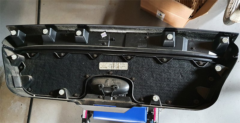

De kofferklep van de Z3 wilde al een tijd niet meer open en dat is wel een APK eis, dus met frisse tegenzin maar aan de slag gegaan. Het paneel aan de binnenzijde van de achterklep bleek gelukkig met pluggen rondom vast te zitten en kwam met wat gewrik en gepast geweld los. Maar één plug afgebroken dus dat valt te overzien :)
Met het paneel aan de kant was de oorzaak al direct zichtbaar:
Afbeeldingslocatie: https://tweakers.net/i/XfFnoUWZouqMeszkyRWx11z1OD8=/full-fit-in/4920x3264/filters:max_bytes(3145728):no_upscale():strip_icc():fill(white):strip_exif()/f/image/Y7HSagqFlghQc2cDvS0OUAAm.jpg?f=user_large
Stomme plastic klote onderdeeltjes ook altijd :-(
Het stangetje kon weer teruggeklikt worden en ik heb er voor de zekerheid een tiewrap omheen getrokken, zodat deze niet meer zomaar zijwaarts los kan schieten.

MadMarky schreef op donderdag 15 april 2021 @ 16:26:
dat zijn van die standaard pluggen toch? Die haal je voor een paar cent nieuw bij de dealer. Dus als dat alle schade is, valt het 100% mee.
Bij mijn cabrio zijn al die plastic onderdeeltjes van de sloten ook versleten. Ik ga ze ook allemaal vervangen voor de boel weer in elkaar gaat.

De raamrubbers (geen idee wat de juiste naam is) aan de onderkant/buitenkant van de zijramen van Suzuki Alto van m'n vriendin zijn aan het roesten.
Zijn er ook wellicht een soort universele strips voor die hier op passen? Nieuw kan ik ze niet vinden, en van sloperijen krijg ik tot nu toe maar één reactie. En die vragen € 100,- voor een tweedehands setje.
Afbeeldingslocatie: https://tweakers.net/i/fN8qAcHN0wGk5YK-jU6O6PdbpfM=/full-fit-in/4920x3264/filters:max_bytes(3145728):no_upscale():strip_icc():fill(white):strip_exif()/f/image/ycxM2HIZKDuzjHMOiJfOk2q2.jpg?f=user_large

Vimana schreef op zaterdag 24 april 2021 @ 17:30:
Die dingen zijn 100% specifiek voor de auto en model en sowieso vaak prijzig. Ze zijn ook vaak moeilijk te demonteren zonder te beschadigen, dus dat zal waarschijnlijk de reden zijn dat maar één sloper überhaupt reageert.
Dat noemt men raamlikkers, allemaal op maat voor de auto en doorgaans niet goedkoop zoals @deepbass909 al had gemeld.
ik zit er ook mee met een oude honda. Na wat rondgooglen lijken de rubbers van oude volvo's zoals 240 en 940 redelijk passend te krijgen te zijn voor japanse auto's van deze leeftijd.
Mocht je besluiten ze niet te verwisselen kun je het beste de binnenkant van de deuren behandelen met anti-roestmiddel. Dat kan een combinatie van RX5/RX7 zijn maar ook bijvoorbeeld blanke tectyl.
