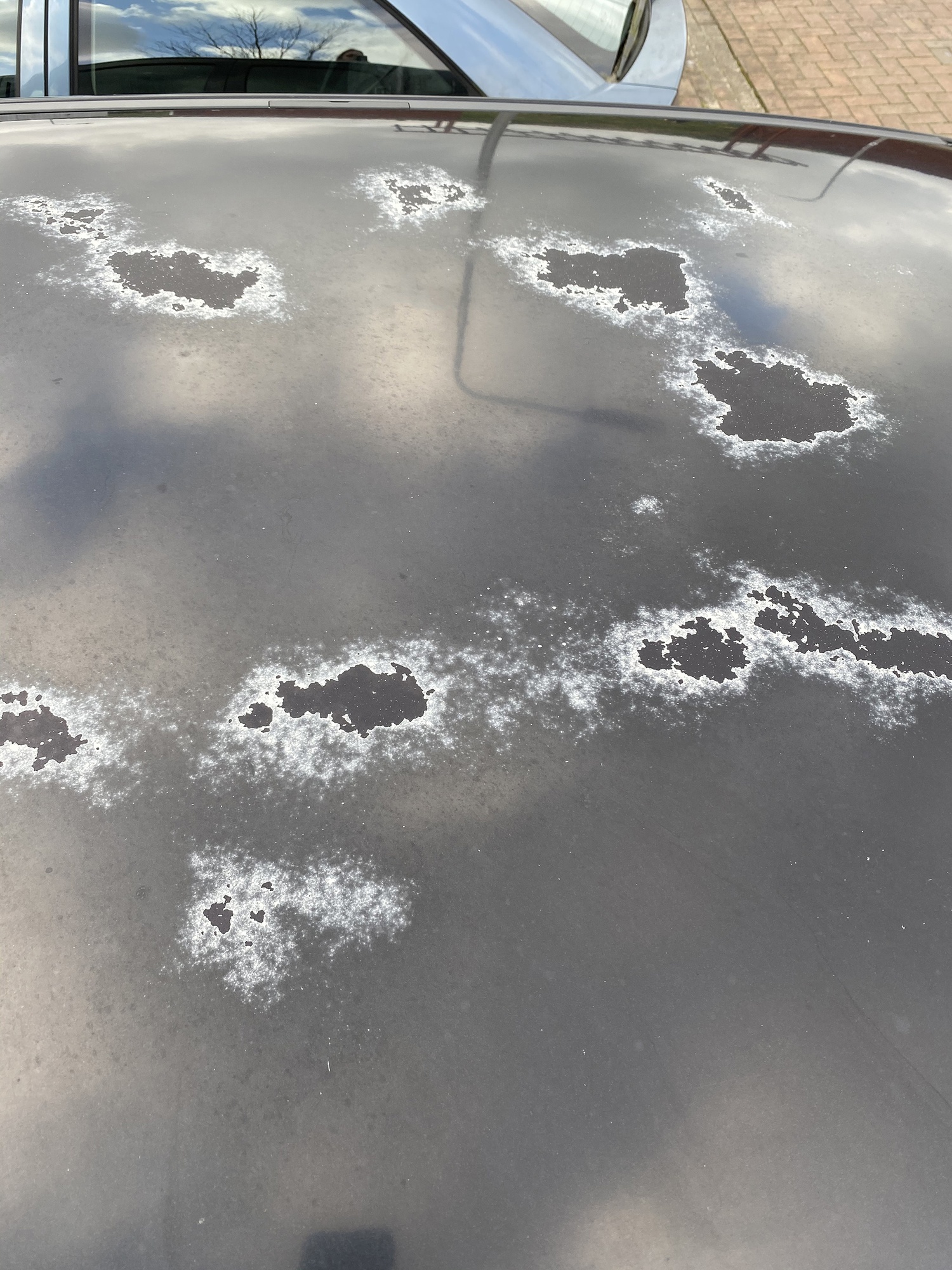

Iemand ervaring met koplampen voorzien van een (blanke) laklaagje? Ik ben zaterdag bezig gegaan, maar het werd niet mooi. Te snel nieuwe laagjes erop gezet, dus een paar zakkers maar erger nog een sinaasappelhuid. Ik heb het nu weer geschuurd en gepolijst dus de lampen zijn wel helder maar op bepaalde plekken is de lak nu weer helemaal weg en op andere plekken zit het er nog, met lelijke overgangen tot gevolg. Beetje dit idee:
https://tweakers.net/ext/f/xZnGicFze97u7obkHPYgFhxn/full.jpg
Wat kan ik nu het beste doen? Helemaal 'kaal' maken (=ontzettend veel werk) of kan ik toch weer -met een goede 2K blanke lak dit keer- een paar laagjes eroverheen zetten? Graag tips en trucs!
  • _JGC_
  • Laatst online: 00:57
@Icephase Ik moet er ook nog mee aan de slag, maar is de temperatuur op dit moment niet gewoon te laag om het er fatsoenlijk op te spuiten?
Mijn koplampen zijn al eens gedaan door een vorige eigenaar. Ene is nog goed, de andere is inmiddels alweer matglas.
  • Icephase
  • Laatst online: 12-10 17:22
Icephase
Alle generalisaties zijn FOUT!
_JGC_ schreef op maandag 7 december 2020 @ 12:20:
Ja misschien wel... maar goed ik zit dus nu met lelijke koplampen...
Weet iemand spul dat veilig is voor je koplampglas (c.q. plastic!) maar dat wel de lak eraf haalt? Ik weet dat lak slecht kan tegen remvloeistof, maar wat doet dat met mijn koplamp zelf?

  • ThinkPad
  • Laatst online: 23:22
Alles eraf en als de condities beter zijn opnieuw in de blanke lak zetten.
  • kendo
Schuren en polijsten kun je nu gewoon doen. Dan tijdelijk maar even een sealant oid. Uv straling tast trouwens niet alleen de toplaag aan. Maar degradeert het plastic ook van binnen uit. Ik zou ten alle tijden een sealant toepassen na schuren of polijsten.

Heeft iemand een leuk adresje waar je lakschade kan laten repareren? Uiteraard met het idee om zoveel mogelijk geld te besparen. Zitten wat mooie schaafwonden links achter bij het wiel...
  • Teijgetje
  • Laatst online: 21:10
Ik heb schade twee jaar geleden opgegeven via Fixico met foto`s en beschrijving, en via hen van meerdere bedrijven in mijn buurt een vrijblijvende offerte gekregen.
Zelf gekozen, qua prijs/recensies, voor Autostad Nieuwegein, die het voor weinig erg netjes gerepareerd en gespoten hebben.
Maar daar rolt vast iets betaalbaars uit in jouw buurt.
