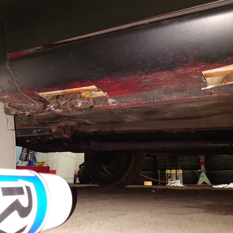

Uitlaat valt hopelijk mee..
De roest was alleen in het laatste stukje..
Afbeeldingslocatie: https://tweakers.net/i/9t47OPGb5pzjfxFHcl0zGnhKqHw=/800x/filters:strip_icc():strip_exif()/f/image/UCSsnXiwL84xawduE7fK9ATk.jpg?f=fotoalbum_large
Dat scheelt weer een paar honderd pond (gbp550+ voor een stainless systeem)
Afbeeldingslocatie: https://tweakers.net/i/s_xhvvT5Q19DjBuTJko6RKd84f4=/800x/filters:strip_icc():strip_exif()/f/image/kgDopTy0il7F31PjvY8gGgzo.jpg?f=fotoalbum_large
Boog eraf geslepen (bouten waren vastgeroest..)
Nu nog die oude eruit krijgen.. is van keihard staan en mijn voor heeft er moeite mee..
Ik vraag me af of zo'n boogje aan het eind verplicht is.. :?

ToolkiT schreef op maandag 5 oktober 2020 @ 14:15:
Voor de apk van voor tot achter gasdicht, dus waar die nu eindigt.
Wenselijk nee totaal niet, wettelijke geen idee
Ik weet niet hoe het in de UK zit, maar er zijn eisen dat een uitlaat niet onder de auto mag eindigen maar onder de carrosserie uit moet steken (ivm risico op aanzuigen van de uitlaatgassen het interieur in als deze onder de auto gevangen blijven). Maar hoe hard die regel nog geldt, weet ik niet, want bij mijn eigen Fiat eindigt nota bene de fabrieksoriginele uitlaat onder de auto 8)7

deepbass909 schreef op dinsdag 6 oktober 2020 @ 13:17:
Goed punt.. een vriend van me zei iets vergelijkbaars..
Toen weer ik hem erop dat de motor achterin zit bij de T25.. en dat dus best een non-issue is ;)

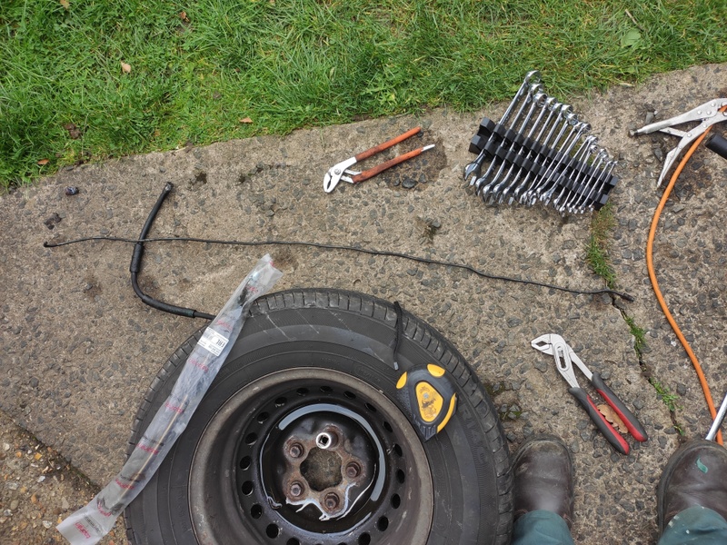

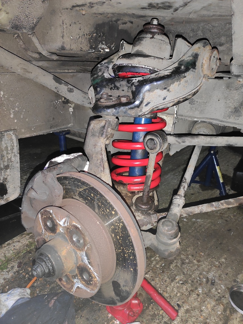

Well.. that escalated quickly ;) Afbeeldingslocatie: https://tweakers.net/i/cTa6ceytoVX6ckRMnXQJfdDXBSQ=/800x/filters:strip_icc():strip_exif()/f/image/U9TQ0gufZJmsL54w5Ef14Y0O.jpg?f=fotoalbum_large
Wat begon met alleen een remslangetje vervangen (die trouwens nog best ok was :/ )
Voetjes warendol dus hele remleiding eruit en nieuwe besteld..
Nu de boel toch open ligt kan ik wel de spring cool vervangen... Tja

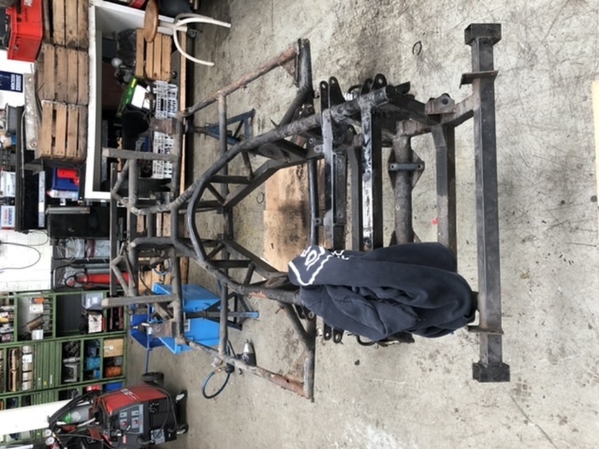

* teacher trumpt jullie allemaal met zijn klusje:
Afbeeldingslocatie: https://tweakers.net/i/MS8JdXZqOlSUQafpxyATJvJEh8s=/full-fit-in/4920x3264/filters:max_bytes(3145728):no_upscale():strip_icc():fill(white):strip_exif()/f/image/gyTKzwN5wGzyuYimaKCKzRQ7.jpg?f=user_large
Wise enough to play the fool

teacher schreef op woensdag 14 oktober 2020 @ 21:17:
Jij bent wel heel ver doorgeschoten bij het verwisselen van een lampje ;)
  • ToolkiT
ToolkiT
brit-tweaker
P.s. zoek het verschil..Afbeeldingslocatie: https://tweakers.net/i/UESgJLV6JiIB_Z7fSB7ZuFWPw_g=/800x/filters:strip_icc():strip_exif()/f/image/DMd7OvEnfJc0ZduUhSLr3P4E.jpg?f=fotoalbum_large
Afbeeldingslocatie: https://tweakers.net/i/1fOizVjNoAkuHp01Q7Qa-c_Eke0=/800x/filters:strip_icc():strip_exif()/f/image/fPohfuB7DBLHo9JoBLCk51IP.jpg?f=fotoalbum_large
  • ToolkiT
ToolkiT
brit-tweaker
En de remleiding en slang voor zit er ook in..Afbeeldingslocatie: https://tweakers.net/i/S0BEcZho9WyTE-149IxJCn_FZ9A=/800x/filters:strip_icc():strip_exif()/f/image/Rm2UbDHd3Wmu6ZCAwUZuIpyA.jpg?f=fotoalbum_large
Doet mij denken aan een TVR?

  • teacher
  • Laatst online: 00:13
teacher
Dysgaf!
DaWaN schreef op donderdag 15 oktober 2020 @ 14:43:
You're good :Y
TVR S uit 88.
Ik zal occasionally een update posten. :)

Mijn eigen escapades gaan ook gestaagd door. Een tijdje geleden heb ik de achterwielophanging van mijn cabrio gedemonteerd, zodat het gewicht van het achterste subframe met differentieel van 200kg naar een meer hanteerbare 50kg zou zakken. Ik liep toen alleen tegen dit probleem aan:
Afbeeldingslocatie: https://live.staticflickr.com/65535/50116642877_6c83082645_b.jpg
Aandrijfassen die met mijn gereedschap onmogelijk uit de lagers wouden. Dat is bij BMW wel vaker een probleem (extreem kleine toleranties in de spiebanen). Dus het spul mee naar m'n DHZ-garage (toen de corona-maatregelen weer iets soepeler werden) om hem daar onder de 20ton pers te leggen.
Daar was de draagarm het niet mee eens:
Afbeeldingslocatie: https://live.staticflickr.com/65535/50375125746_1b78640129_b.jpg
In plaats van de een as die los kwam, brak het gietstaal van het bovenste montagepunt :X
Uiteindelijk is het wel gelukt met een grote poelie-trekker en (bijna) 2000Nm slagmoersleutel, maar dit wordt dus een nieuwe draagarm scoren.
Tussendoor nog "even" een afgebroken bout uitgeboord en helicoil geplaatst:
Afbeeldingslocatie: https://live.staticflickr.com/65535/50409636726_58dabf1395_b.jpg
dit is in een montagebeugel van mijn airco-compressor. Het even was uiteindelijk een klus van 3 avonden, omdat in de eerste avond een easy-out afbrak in de bout en ik dus met een gehard stuk staal zat dat niet meer uit te boren was :X Dat heb ik in 2 avonden tijd met een Dremel en een aantal slijpsteentjes uit de bout geslepen, waarna het restant van de bout uitgeboord kon worden.
De wijze lessen hier, wees extreem voorzichtig met een easy-out (lukt het niet, stop dan) en mocht hij afbreken, dan is een Dremel je grootste vriend en is het onderdeel daarmee nog wel te redden.
De overige 3 gaten ga ik trouwens ook nog opboren en van helicoils voorzien. Bij het eruit draaien van de bouten zaten er bij de 3 overige bouten een behoorlijke hoeveelheid aluminium in de schroefdraad vast en is de schroefdraad in de drager dus zeker niet geweldig meer. Met de helicoils kan ik in feite de schroefdraad in het aluminium upgraden tot een stalen schroefdraad en wordt het daarmee alleen maar beter en sterker.
Het positieve in de tussen is wel dat dit tot nu toe de enige 2 zaken zijn die mij echt problemen op hebben geleverd. Zelfs de uitlaatspruitstukken, die al 23 jaar vast zaten, kwamen zonder noemenswaardige problemen los:
Afbeeldingslocatie: https://live.staticflickr.com/65535/50441637786_e0c46a7fe9_b.jpg
Wel heb ik zo'n beetje ieder draadeind uit het blok gedraaid, ipv dat de moer los kwam, maar dat is eigenlijk maar een detail. En uiteindelijk moeten alle draadeinden er sowieso uit, omdat ze vervangen gaan worden door nieuwe.

Klein vraagje, ik heb wat kleine roestplekjes waar de lak weg is. Het zit niet op duidelijke zichtplekken maar ik wil er wel wat op smeren tegen de roest. Om te voorkomen dat het veregerd. Het is puur aan het plaatwerk, rand deur en achterklep. Wat zouden jullie hierop smeren. Het hoeft niet perse de kleur te zijn. Doorzichtig is ook prima.
  • Mapro
  • Registratie: Juni 2019
  • Laatst online: 01:11
DoeEensGek schreef op zondag 18 oktober 2020 @ 20:32:
Noverox
